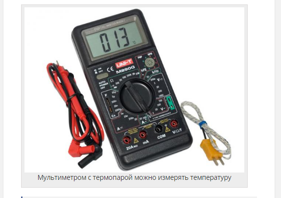

Сообщение от Ольг@
Подскажите кто знает как на рестайле темпик узнать? Может есть какая приспособа для этого не дорогая
Полезная штука для авто, дома и гаража.
PS Недостаток позвонить и музыку слушать нельзя
