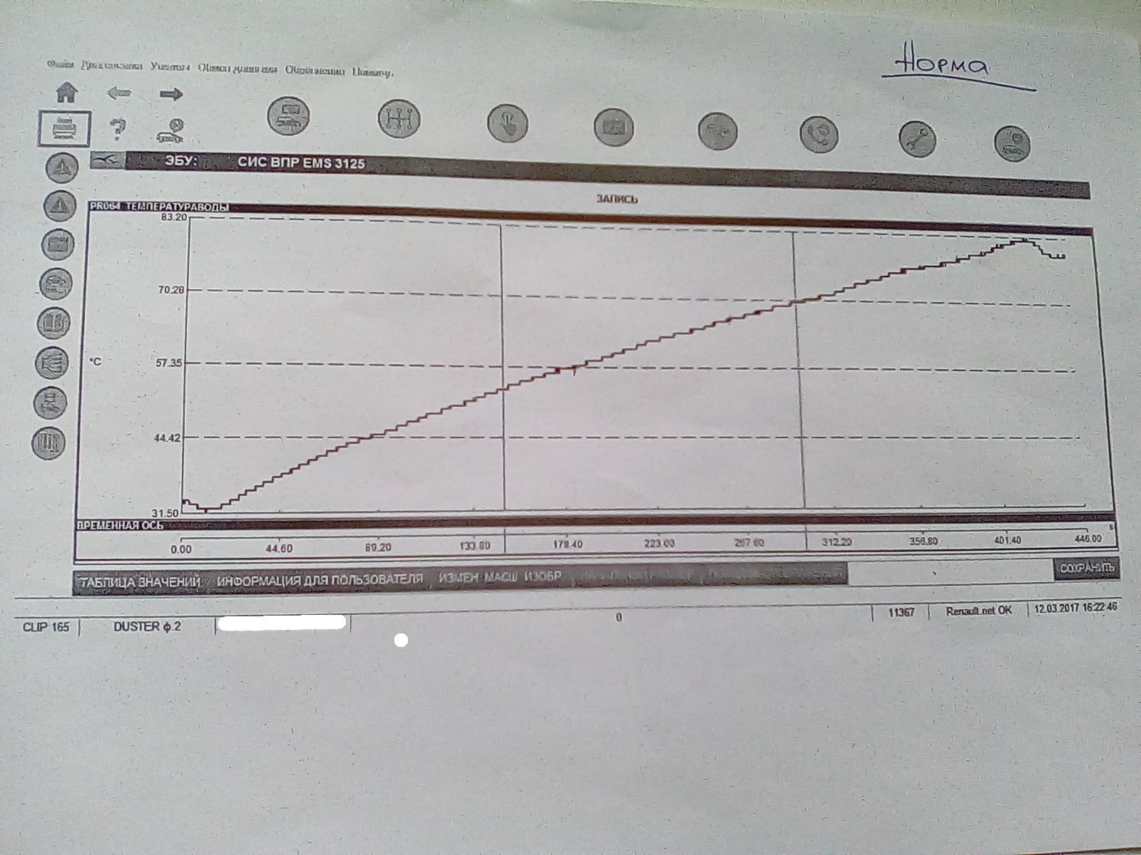

У меня расход зимой вырос до 13 литров, в салоне холодно, воздух из печки идёт чуть тёплый.
Думал - проблема в термостате, поехал к ОД на диагностику по гарантии. Оказалось всё в норме, ошибок нет, термостат открывается на 82 градуса!!!
Хотел заменить термостат на погорячее - отказались даже за большие деньги. Говорят - не положено и других у них нет.
Что делать? Замерзаю, на 2 скорости вентилятора в ноль градусов в машине дубак.
Шланг от пассажира уже себе в ноги проложил - не помогает.
Есть какие способы или машину продавать?
Если с новья холодно, то думаю теплее уже не будет, у меня тоже машинка холодная, решил продавать.

Какие 82. Если механика -начало открытия 89. Конец 94
Сам такое прошел. Замена термостата, и всё хорошо стало

Сообщение от postpank
Я же распечатку с графиком приложил. Там всё видно.

Сообщение от Sashok279
А печку, заслонки проверяли? По моему причина не в термостате.
А что там проверять? Всё переключается, дует, куда надо. Напор не бешеный, конечно, но приличный. А сам воздух не горячий.
Для сравнения проехал на новом Логане - там аж руки обжигает.

Re: Температура двигателя
Ох, давненько я тут не был. 6 лет и почти столько же зим откатал на своем Дустанге с тех пор, 200 тыщ км позади... Пока стабильно 4 палки без намеков. НО год назад поменял все жидкости (тормозуху, гур, масло МКПП ну и конечно ОЖ). Все злил оригинальное и вот почему. Еще по Логану помню мысль у меня была, что ОЖ со временем теряет свои свойства и термос от нее дубеет. Поэтому на Дустанге решил таки поменять на свежачек. Катаюсь дальше пока. Всем удачи!
