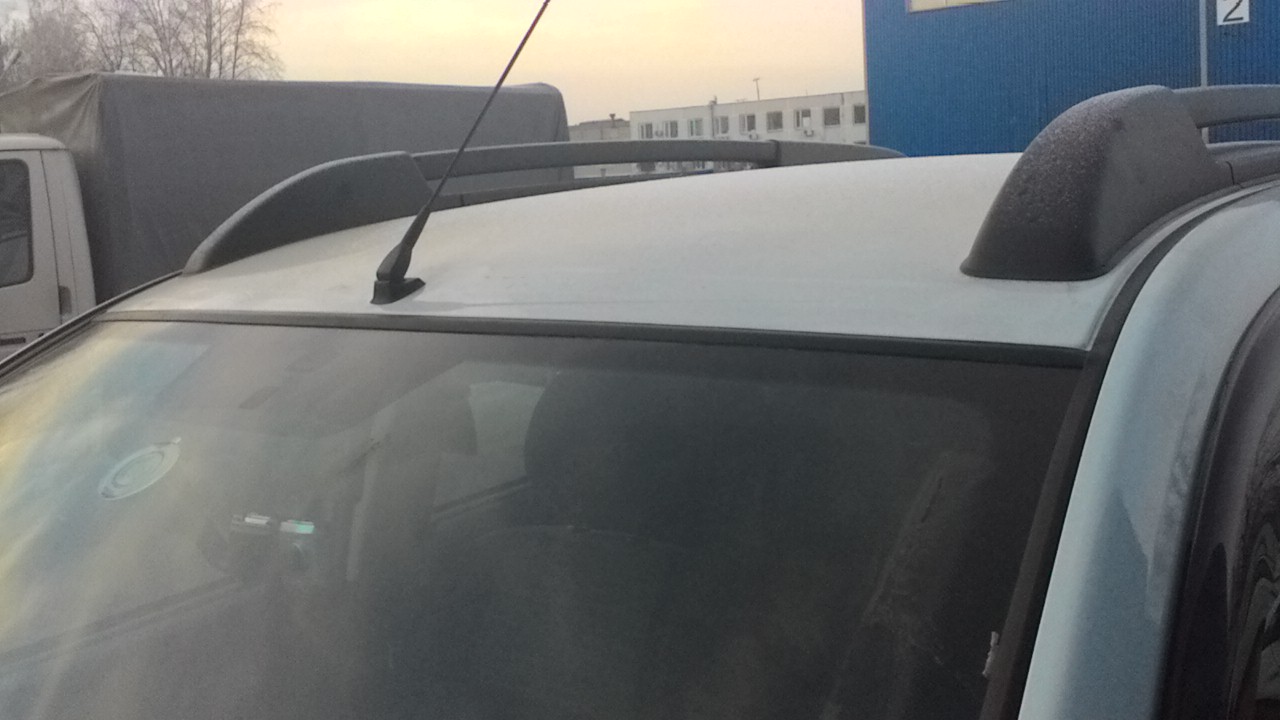

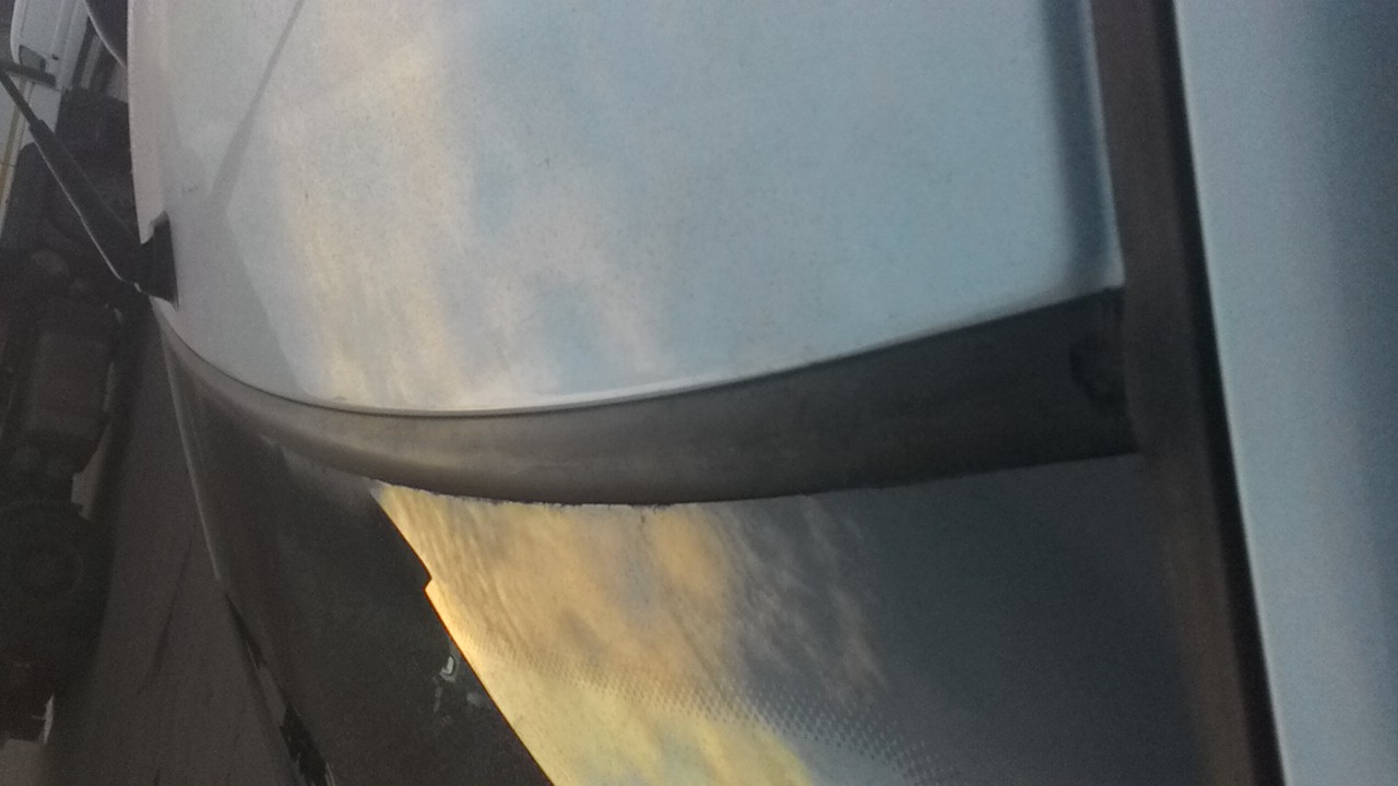

Re: Уплотнитель лобового стекла
Yakov163
Я вообще не думал ни какой резинки вставлять, вода не попадал, потолок чистый был без пятен. Нужно резинки вставлять где не обходимо а не по мелочи.
Вот здесь она и необходима в первую очередь.Не знаю по какой такой причине завод изготовитель пренебрёг этим.Были случаи когда при попадании воды между стеклом и металлом кузова,она замерзала и стекло давало трещинуСебе поставил вот такую
http://www.logan-shop.ru/products/up...erhnij-renault
.Обрезав направляющие под стекло,получил Т образный уплотнитель.После чего залил герметиком для вклейки стекла шов куда и вклеил уплотнитель.На всё про всё десять минут делов.Влага не попадёт и вид авто с ним лучше.

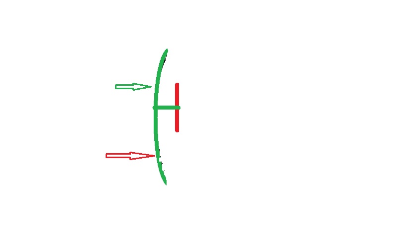

ab294
Пожалуйста, подробнее об этом.
novan
Если возьмёте данный уплотнитель,то с тыльной стороны отрезаете канцелярским ножом направляющие в которые должно было вставляться стекло по всей длине уплотнителя.На рисунке,нарисовал как мог,красной полосой то,что надо срезать по всей длине.Середина,зелёная полоска поперёк,оставить.Получится что то вроде буквы Т,только овальная.Когда посмотрите на уплотнитель с торца,поймёте о чём я.Зелёный овал будет разделён почти пополам оставшейся центральной полоской.Но одна сторона получится немного длиннее,показана красной стрелкой,её ставил по направлению к стеклу.Но можете и наоборот если понравится.Герметик для стёкол в магазине запчастей,или попросить у ребят где вставляют стёкла.Надо совсем маленько.Как то так.
