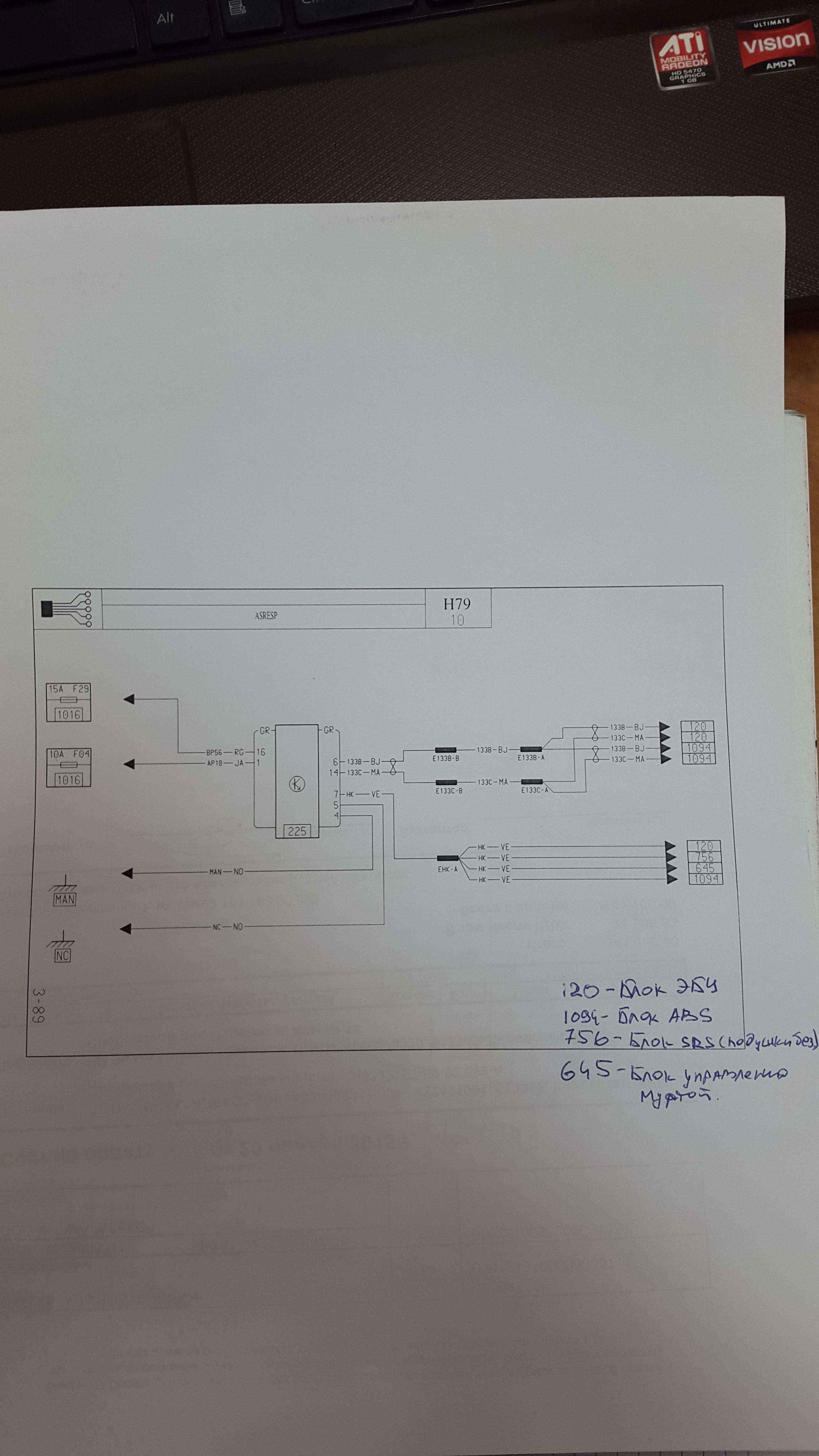

Договорился на 28.04)
Дополнительно докуплено на разборке с донора пробег 1500 км :
1) Блок АБС 476608845R-8500 руб;
2) Датчик угла поворота руля: 479457095R-1500 руб;
3) кнопка отключения ESP -подарок Разборки Фаворит! Им самим интересно, что из этого выйдет)
4) Датчик рысканья стоит штатно под сиденьем пассажира;
Если все получится, тогда выложу фотки и прочее)))

За основу взята схема:Нажмите на изображение для увеличения

Сообщение от delsuper
Думается мне, что датчики на машинах с ESP и без разные. На полноприводном Дастере без ESP должен быть датчик продольного ускорения, на машинах имеющих оное стоит комбинированный датчик.
После установки датчика угла поворота руля Вам придется заменить и облицовку рулевой колонки и джойстик тоже.

Сообщение от sova Посмотреть сообщение
Все правильно! У меня стоит ЕСП, рулевой переключатель с правой стороны отличается, я врезал в бампер противотуманки и сейчас мне нужен левый переключатель, стоимость которого с ЕСП стоит 10000 - 11000 руб., а без него около 2500 - 3500 руб. Вот такая арифметика.
