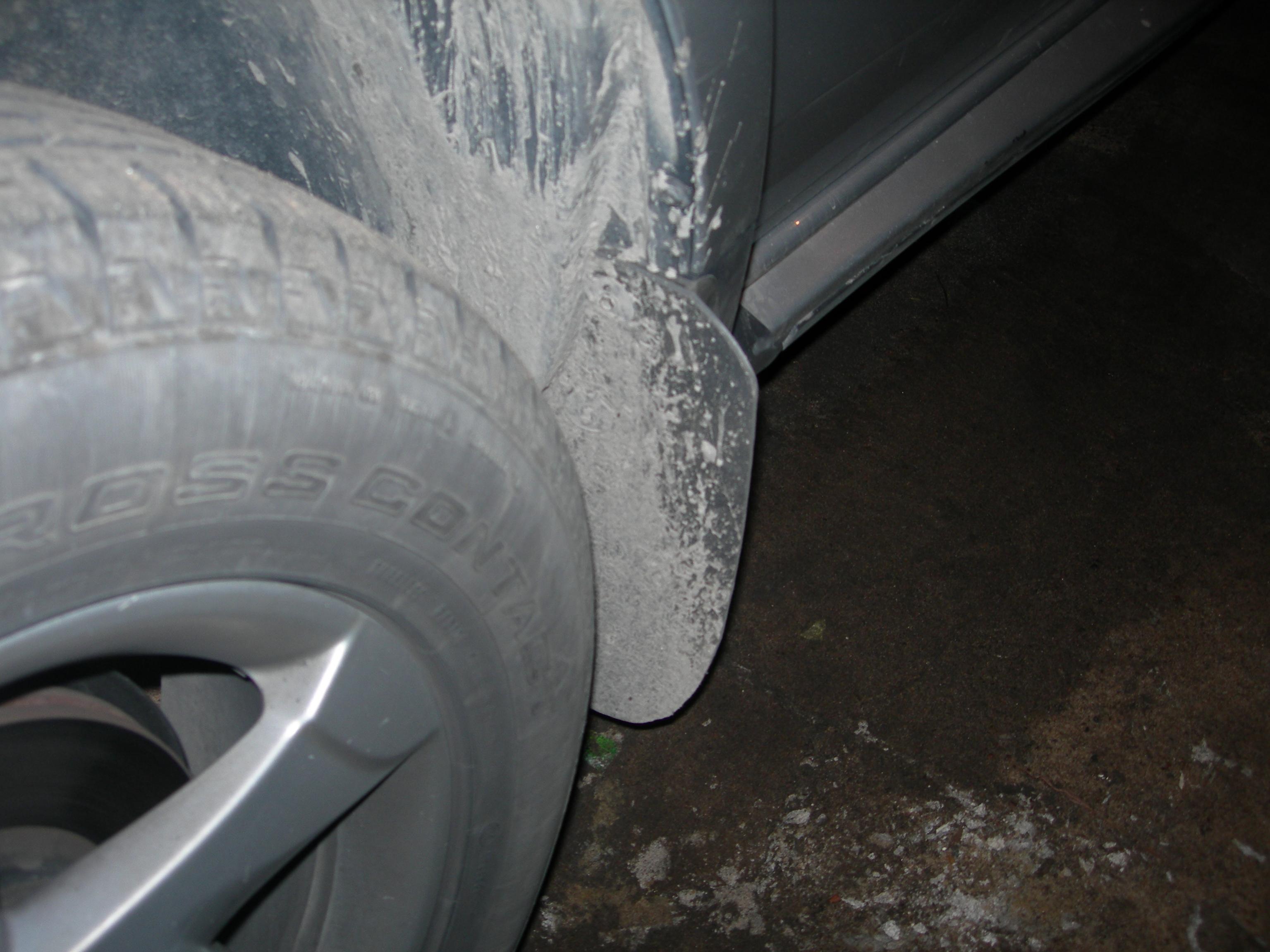

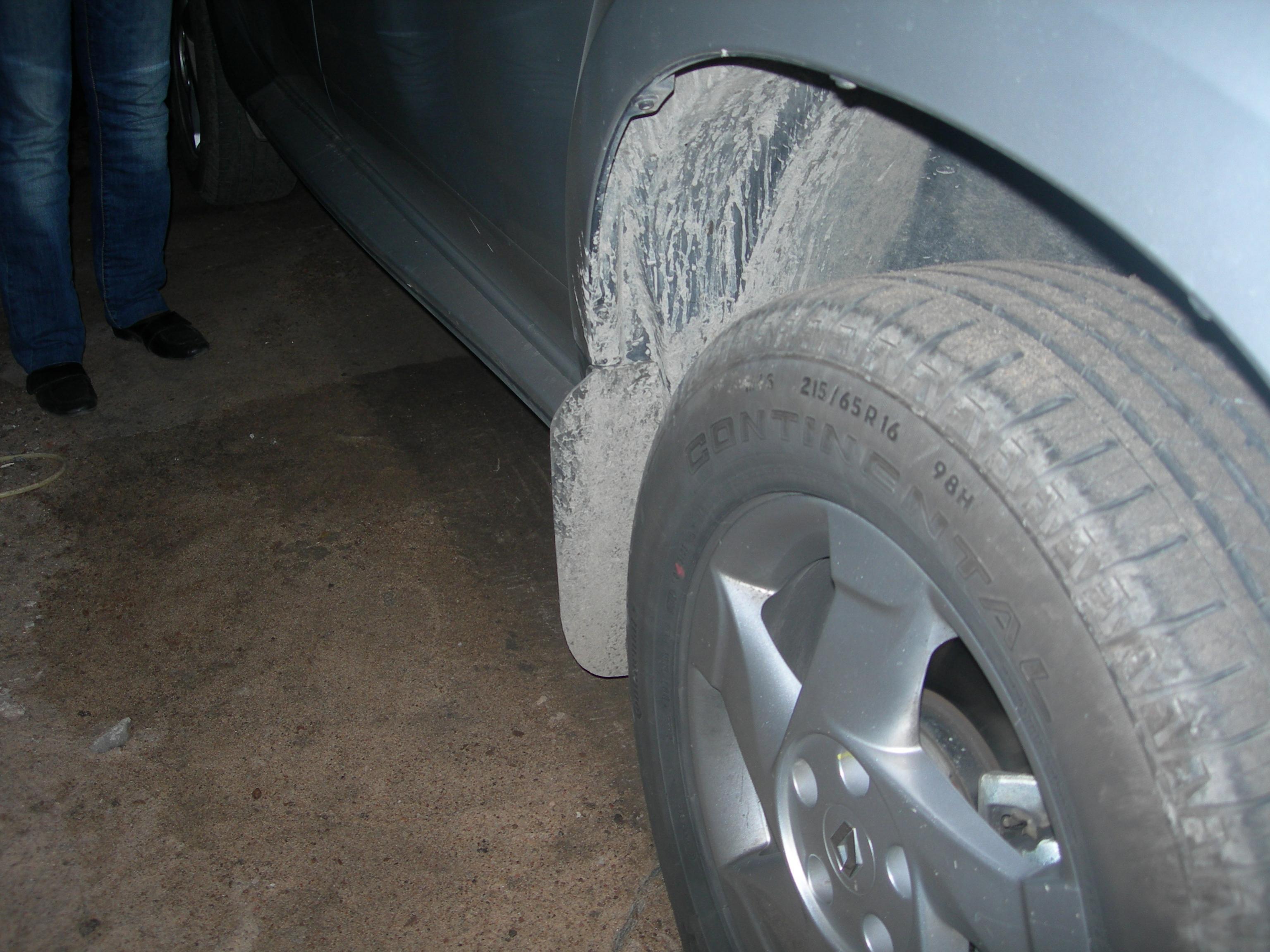

За то я вчера в очередной раз убился, что штатные передние брызговик отстой. Где то на дороге цепанул гудрона и та сторона на которую ещё не поставил SPARCO была вся в нём
На правой же стороне практически весь гудрон был на SPARCO, на борту пяток маленьких точек.

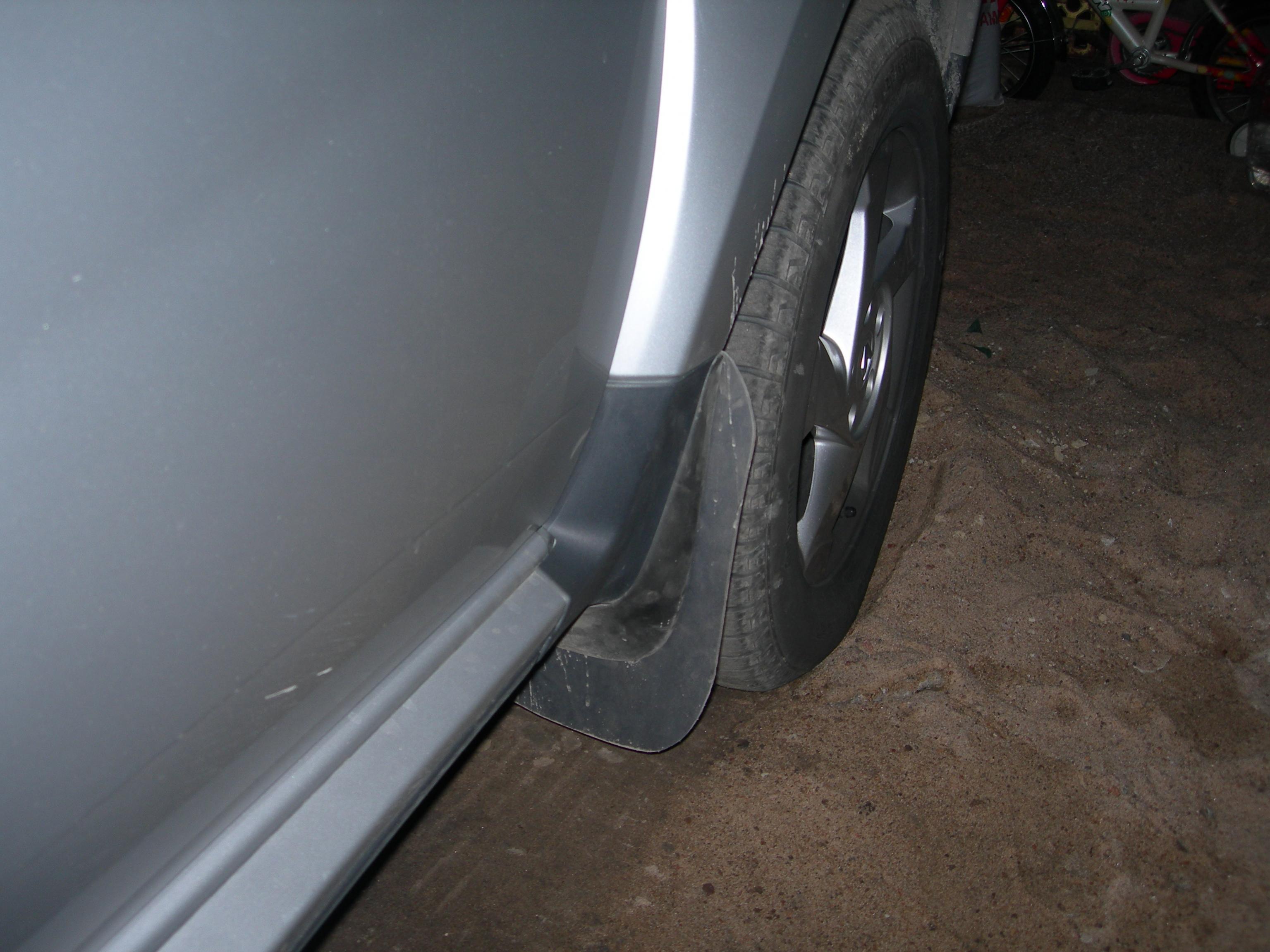

Нашли на работе новые от КАМАЗА из них вырезали красиво обработали как надо и поставили поверх штатных Проблема исчезла.

А чего тут выкраивать .Сняли штатный положили по верх нового. от края отодвинили на 2-3 см,и обвели внутреннию часть +пометили отверстия для крепления.Вниз отступили 10 см и можно вырезать.Хорошие острые ножницы ВАЖНО.Потом на станке привели все в порядок(убрали все не ровности)Аналогично второй .Все можно вешать.

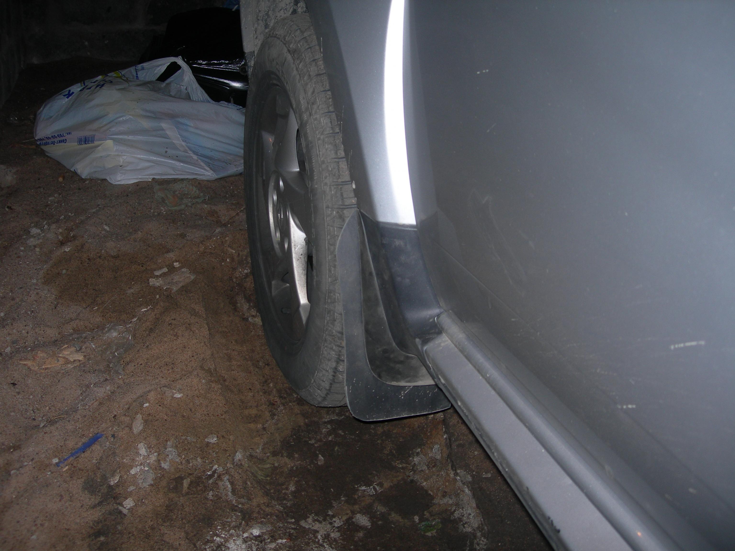

Ну вот по просьбе трудящихся.Как то так

Сообщение от витек
...что-то слабо верится,даже судя по фоткам, в полное решение проблемы....даже видно куда полетит песочек от колеса на кузов..выше и шире брызговик надо делать, по моему...

Сообщение от витек
Спасибо, ещё раз! Ну, что? СмотриЦо, на мой взгляд, очень даже не плохо! Достойно!
Кстати, на фотках хорошо видно, как выпирают колеса относительно кузова. На, что и Кубик акцентировал внимание.

Сегодня в Питере дождь и грязи на дороге море.Проверил заодно брызговики .Грязи на порогах меньше на порядок.Я бы сказал ,что ее нет вообще.Себе за работу ставлю 4.
