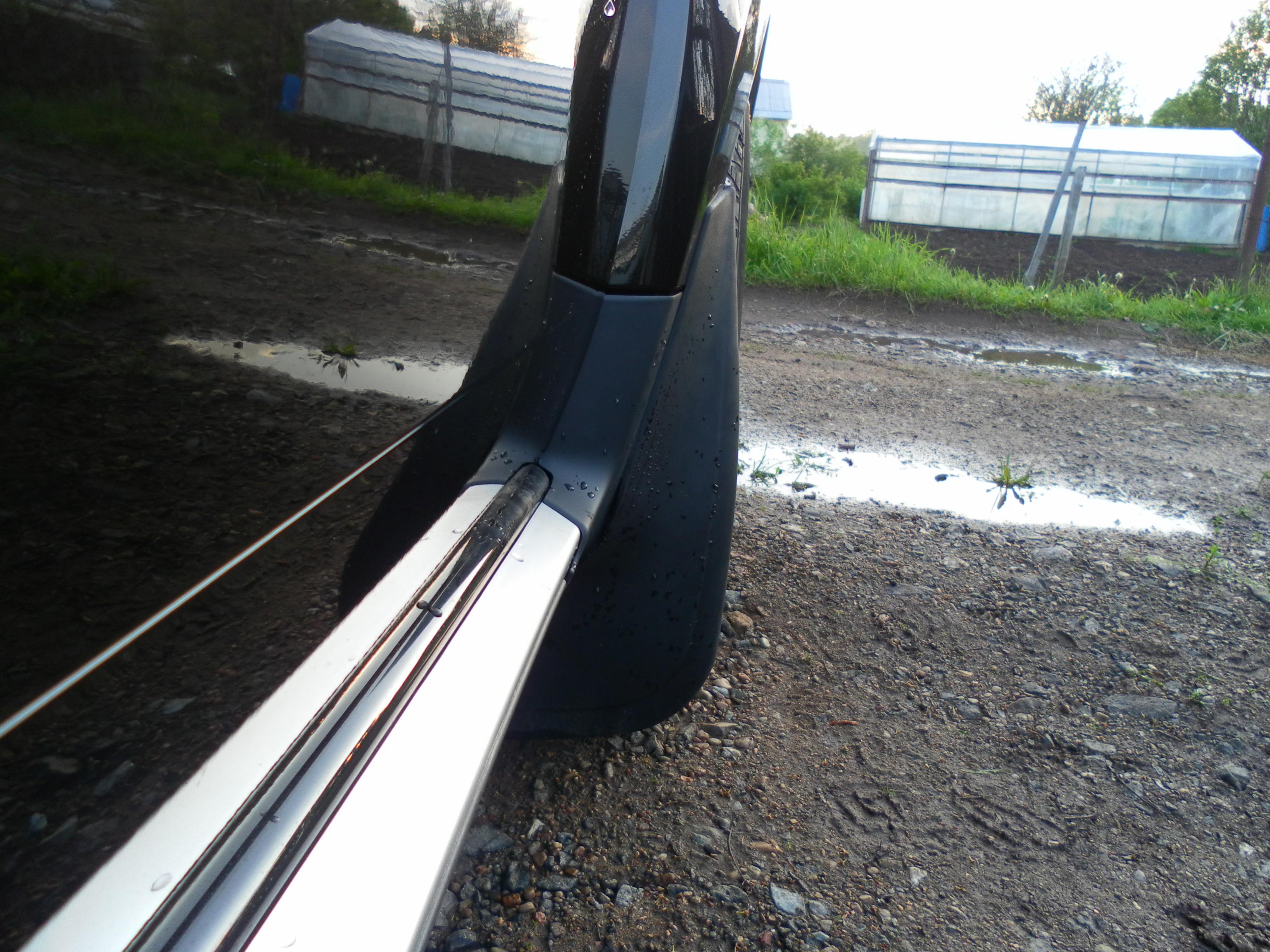

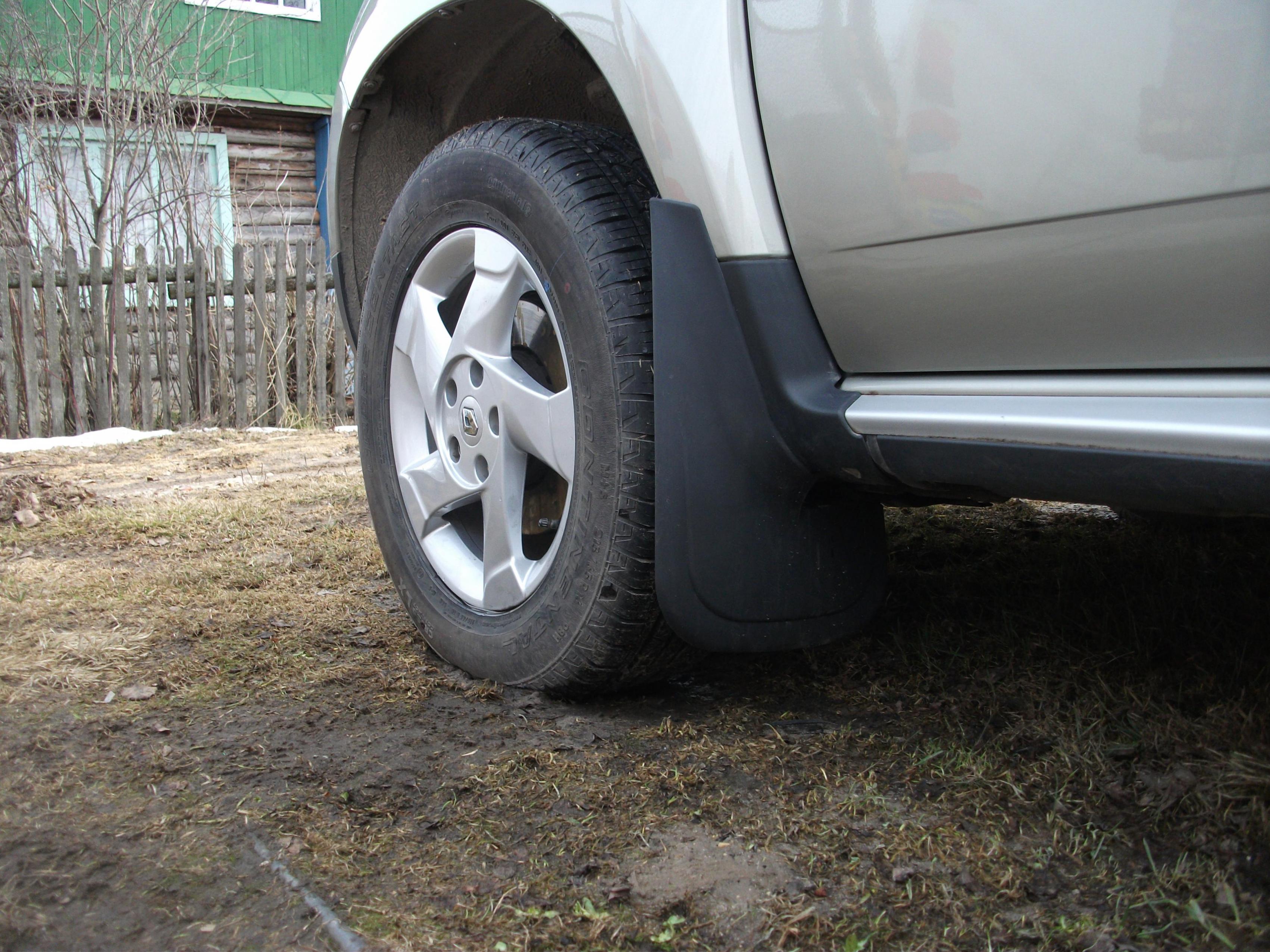

Сообщение от passerby48 Посмотреть сообщение
Фото Стрелкова было перед глазами, но только со стороны саморезов, а самое интересное с другой стороны...
А как установил - надо спросить Стрелкова. Может, есть еще фото или выкройка.
Вроде все ровно,хотя надо его еще разок спросить.

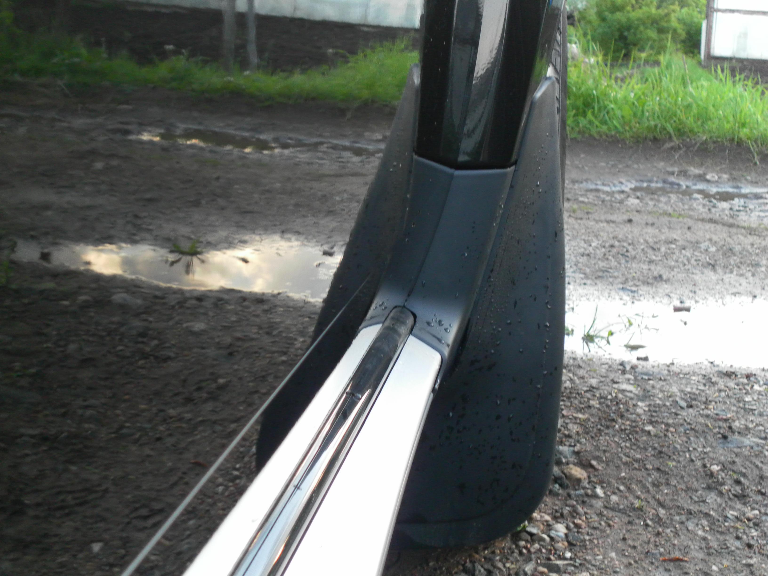

passerby48, Провозившись 2 часа, несмотря на всяческие подрезки, понял, что поставить их с полным прилеганием кромок, без щелей, мне не удастся.
И чо теперь,я тоже купил "Элегант 4". "Стрелков"- установил, даже фото выложил, вы не смогли.Теперь я в смятении,ставить или сдавать обратно в магазин.
Да, подтверждаю что Элегант-4 установить с ходу не получится.Но все же я их поставил. Левый поставил так же как у "Стрелкова" с уводом в сторону по нижней части брызговика.А вот правый я покоцал основательно чтобы установить его вертикально.Брызговики вертикально не встают из-за того что не совпадает угол прилегания крыла с внутренним углом брызговика и их уводит в сторону.
Чтобы поставить вертикально пришлось вырезать кусок из брызговика./фото №2/Теперь думаю, какую сторону принять за основу.

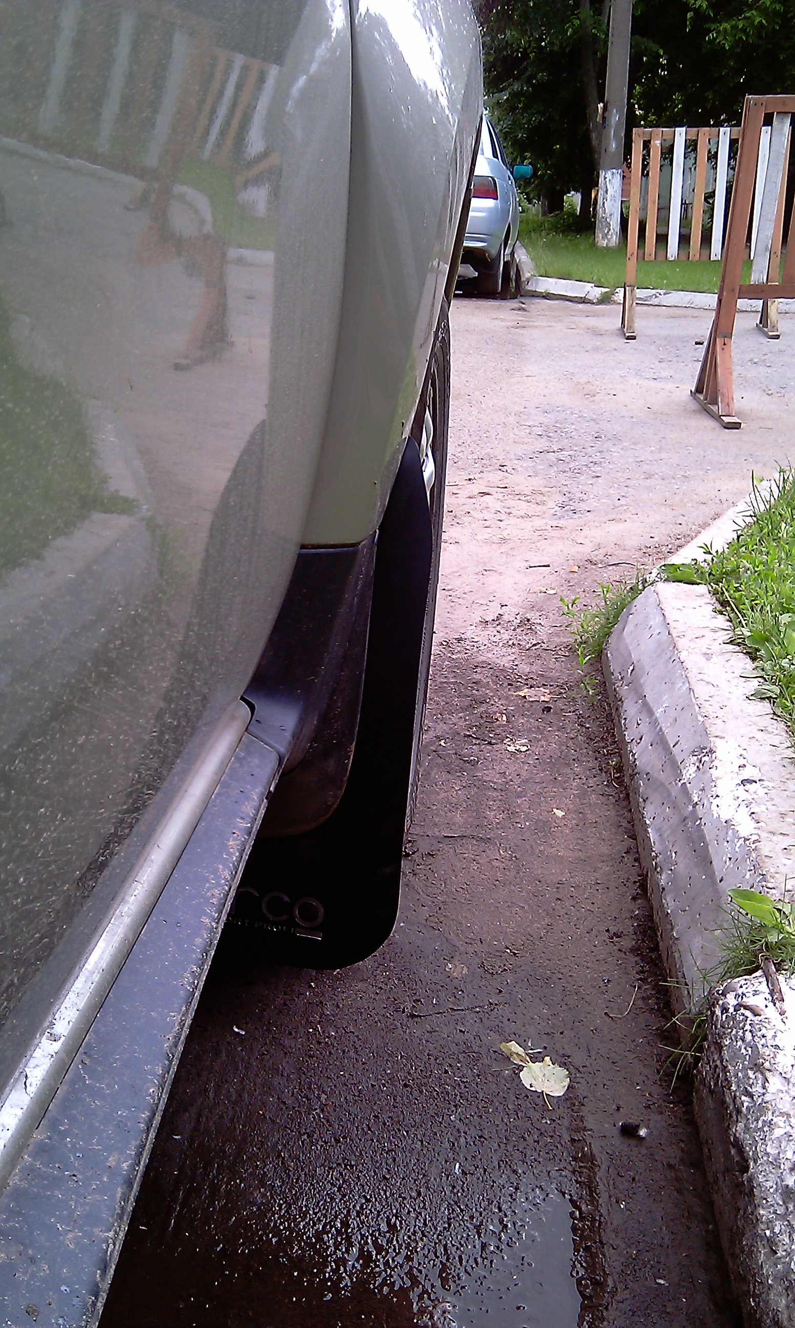

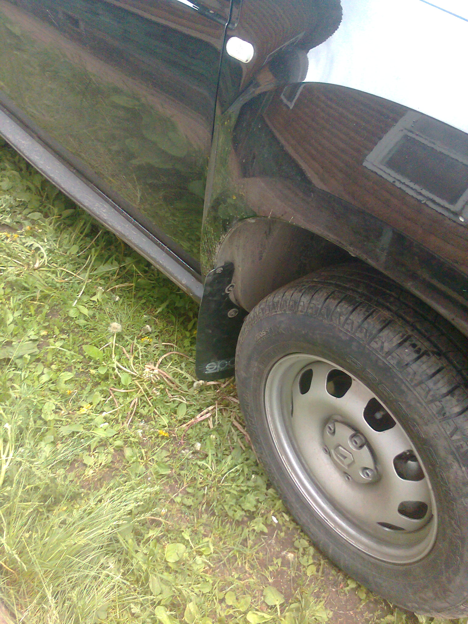

Тоже пока закрыл тему брызговиков. Поставил перевёрнутые Sparco, бока на порядок чище - вместо сплошной каши на боках только отдельные капли.

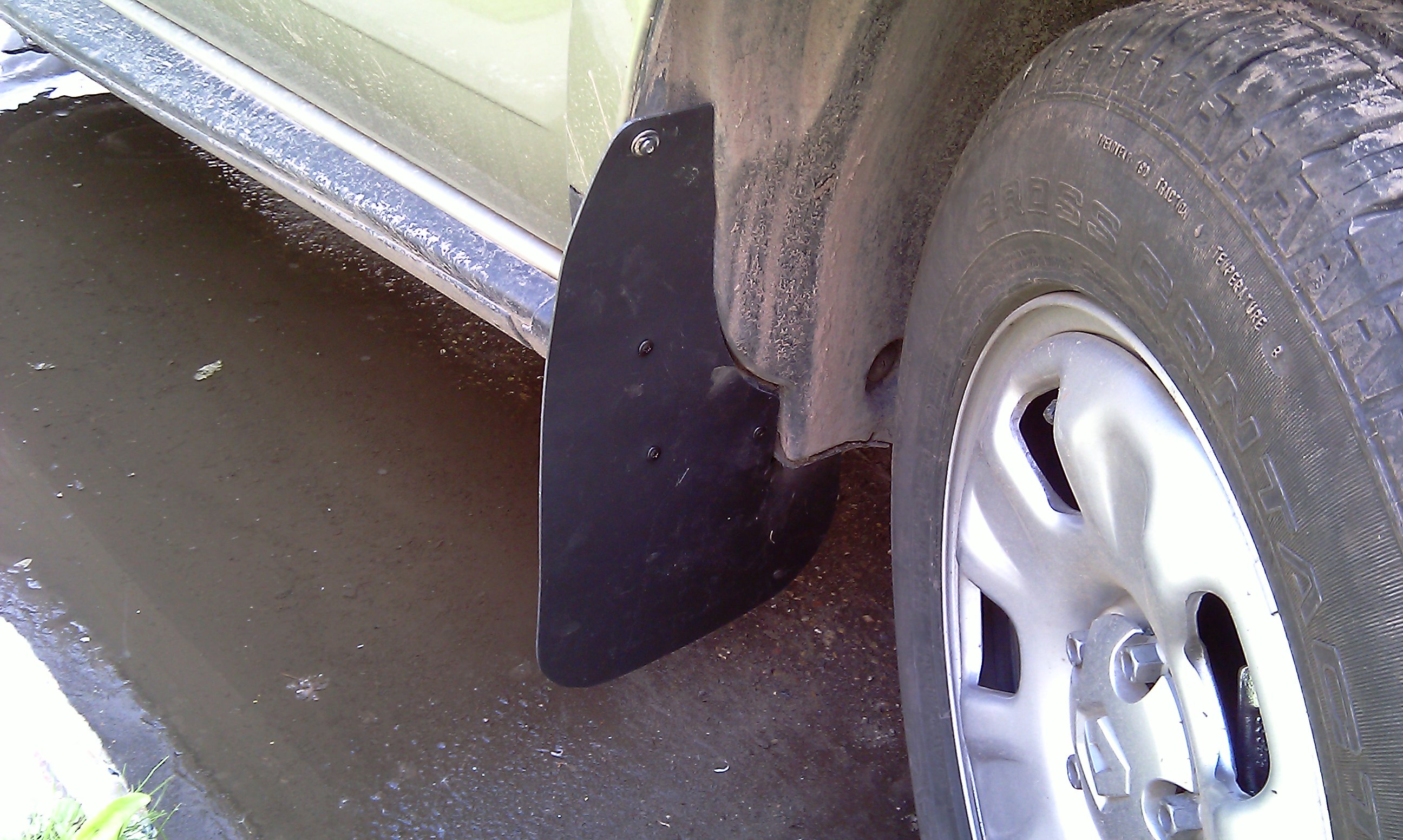

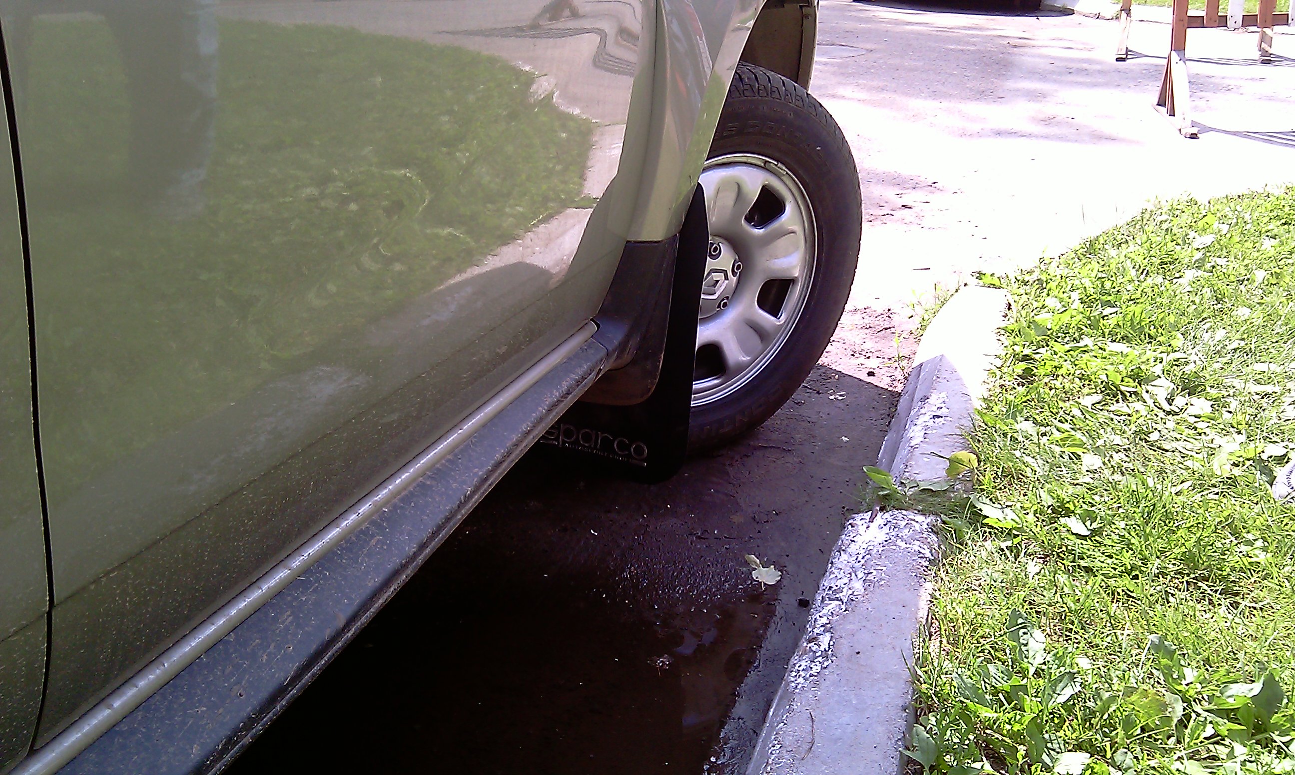

Да, тоже поставил перевернутые спарко ))
...красиво конечно, но видна на фото № 3 кромка колеса...чуть повыше задрать верхний край брызговика, не увеличивая зазор до дороги от нижнего края брызговика...хотя бы на 30 мм был бы брызговик повыше...

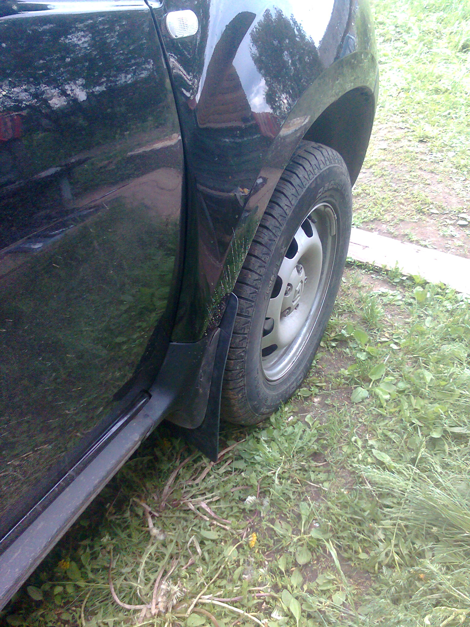

Вот вчера приделал брызговики,были еще серого цвета и красного,но решил черные
