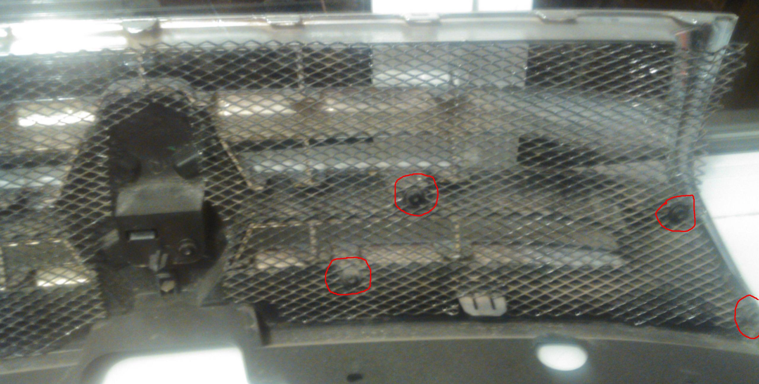

хочу установить сетки на радиаторные решётки,покупать готовые на дастер,дороговато будет.Слышала вырезают из каких то сеток,на хомуты крепят,где они продаются?

Сетка нужна, ибо решетка радиатора, что снизу, что сверху слишком большие отверстия имеет, а вот чтобы нормально установить, надо бампер передний снимать, сложного ничего нет - снять-поставить бампер 10 минут, а вот сетку поставить - работы на пару часов. Сетка режется обычными ножницами, подгоняя по месту, а далее на хомуты или на проволочку, я лично внутри бампера отверстий насверлил и туда крепил. Сетка продается на авторынках, обычно у автотюнингистов, где всякий обвес, цена в среднем 300 р. за кусок метр на 30 см, надо пару таких кусков. Перед снятием бампера рекомендую открутить передний номер. На нижнюю решетку есть в продаже готовые металлические заглушки-сетки, они надежнее и крепятся снаружи, но дороже на порядок.
...Лежит решетка на балконе, сходил сфоткал, там внутри 8 саморезов, 4 слева и 4 справа, вот сетка этими саморезами и крепится - на фото красным выделил. А на нижней решетке - там уже тонким сверлышком отверстия сверлил по периметру и крепил на проволочку, снаружи ничего не видно.
