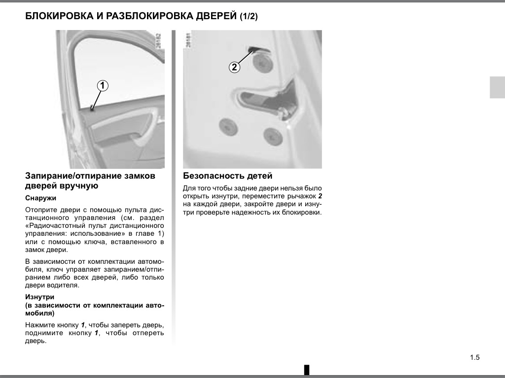

Сообщение от Марина2308
Не открывается задняя дверь изнутри, что делать?
Это защита от детей, в торце двери у замка есть блокирующий рычажок.

Марина2308, с торца открытой двери есть на уровне ручки махонький рычажок,это защита от открывания дверей на ходу детьми.Его в противоположное положение надо передвинуть.
Мы, русские, инструкции не читаем!!!  Зачем?

 все... проблемка решена...действительно это блокирующий рычажок
