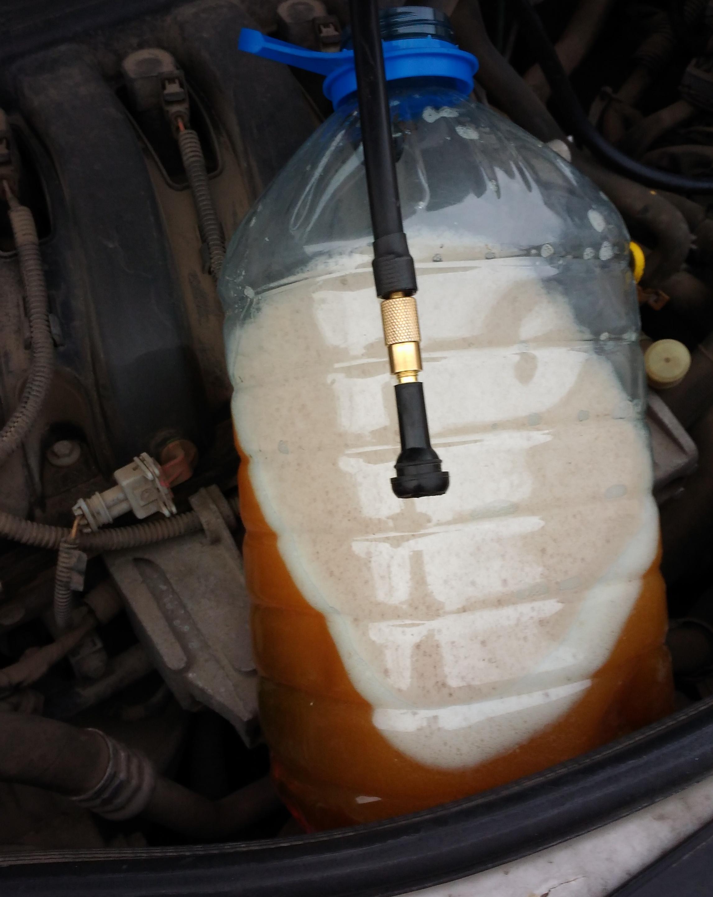

Re: Замена термостата
Vernet TH604789J
термостат 350руб.
Luxe 673
антифриз 450руб.
Самостоятельная замена бесплатна. Потраченное время 1 час.
Из инструментов:
Головка на 8, на 10, пассатижи(сжать и сдвинуть хомут с расширительного бачка) Компрессор, достаточно автомобильного электрического(выдавить антифриз из системы,дуя в расширительный бачок), пустая канистра для старого антифриза(в нее засунуть шланг с обратки,снятый с расш.бачка).
Мож че и забыл,так по памяти.
А,еще возможно понадобится круглый напильник или надфиль, для снятия кромки с корпуса самого термостата,не термоэлемента.

У кого нет насадок к компрессору пригодится сосок бескамерки (20 руб).
Менял месяц назад в оттепель. Ставил вернет 89, поэтому пришлось убирать буртик корпуса термостата шарошкой на шуруповёрте. Многие оставляют родную резиновую прокладку, я не стал - за пять лет поджалась, сплющилась, поставил новую. Показания к замене - заскакали показания температуры с четырех палок до двух (два года катал с температурой охл. жидкости 80-85)
