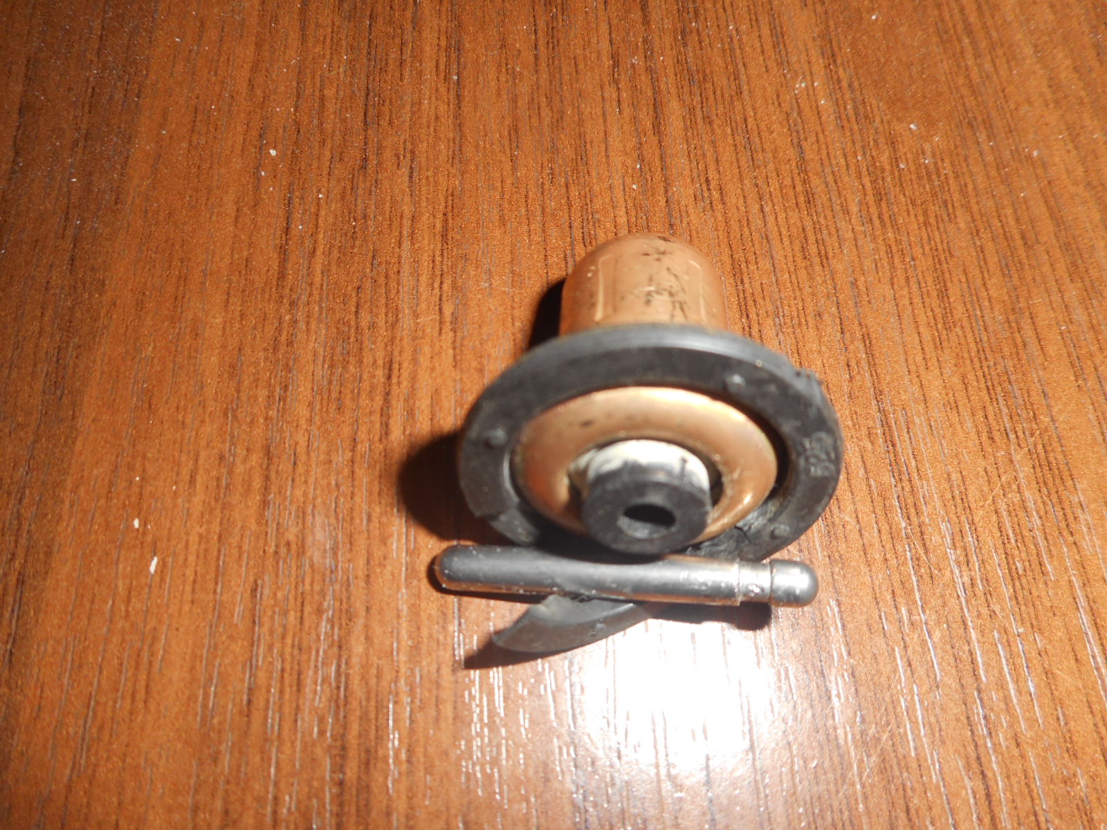

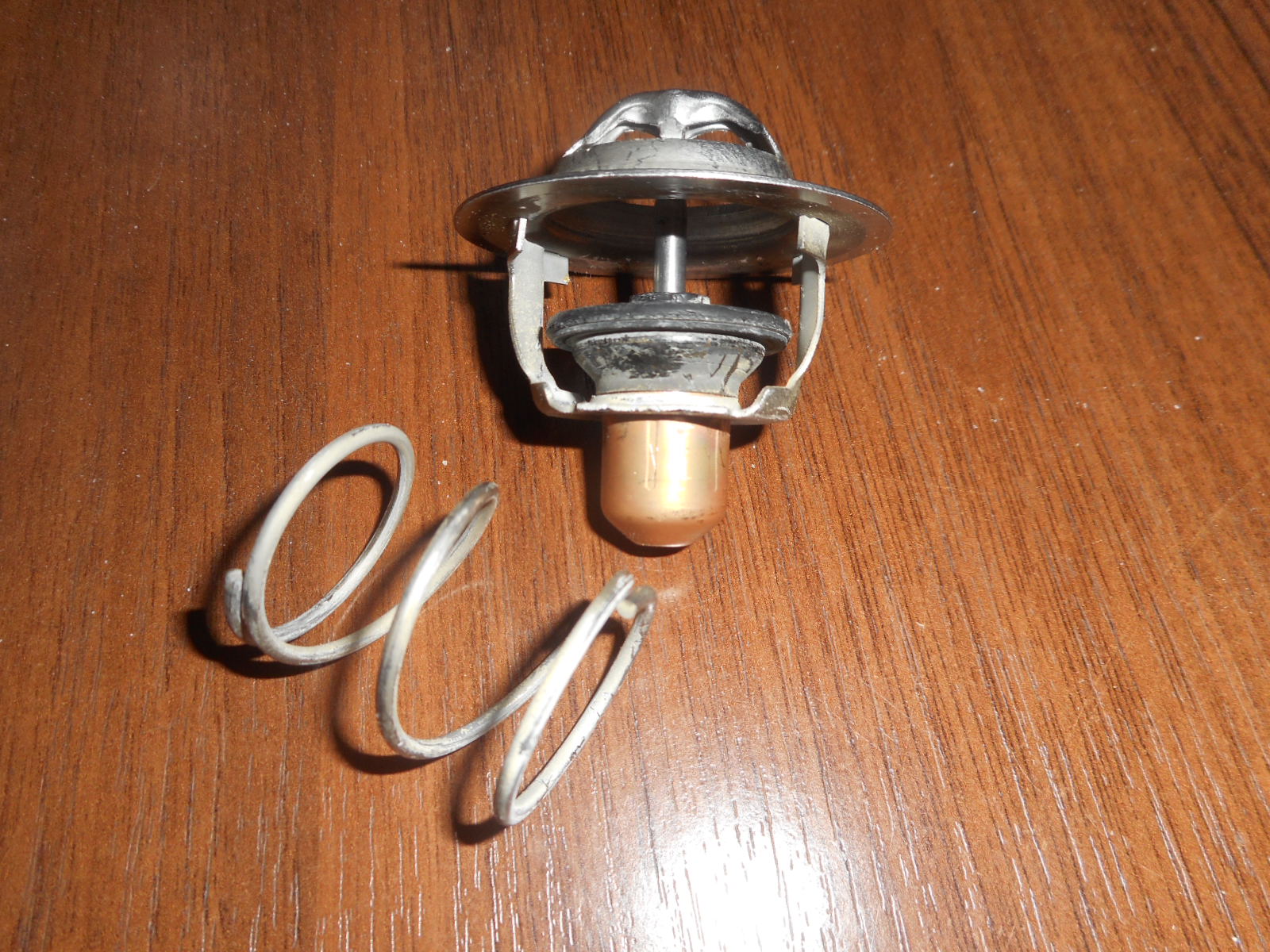

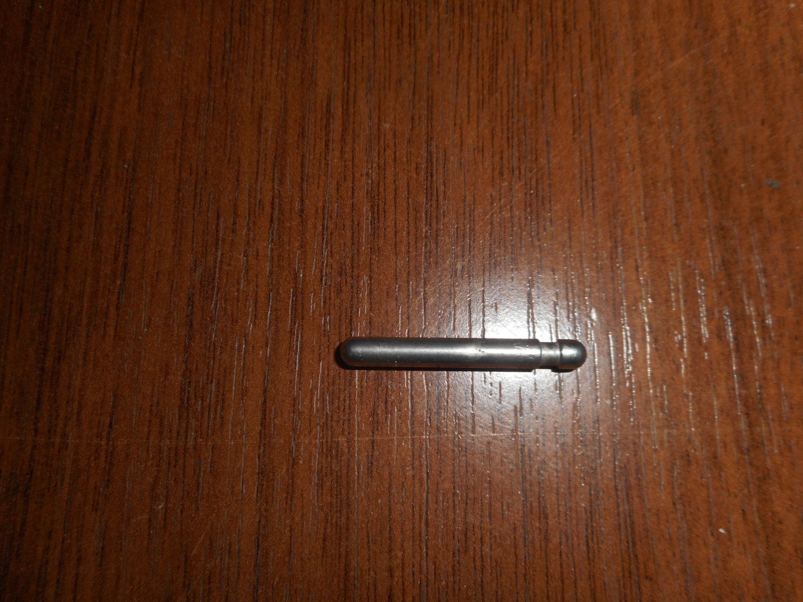

20.12.2018, 16:30
#526
Регистрация: 23.01.2012
Сообщений: 3,812
Время онлайн: 4 лет 11 мес. 2 нед. 12 ч. 58 мин. 41 сек.
: 6081
Адрес: 43регион
Re: Замена термостата
Сообщение от R.E.A.N.I.M.A.T.O.R.
Разогни крепление штока, сдвигай в сторону и вытаскивай.
Вытащил, шток выглядит вот так, пришлось термос зажать в тисочки, и с помощью молоточка через отвертку отогнут ус, отогнуть "усы" в ручную не получалось.
20.12.2018, 16:53
#527
Регистрация: 27.03.2013
Сообщений: 293
Время онлайн: 3 нед. 6 д. 5 ч. 21 мин. 46 сек.
: 587
Был(а): 29 апр 2025 20:10
Адрес: Владимирская губерния
Автомобиль: Рено de dust1.6 (4x4)
Ну и все пили и также тисками зажимай. А перекос он уже и на новых термостатах виден.
---------- Добавлено в 18:53 ---------- Предыдущее написано было в 18:50 ----------
Только со старым термостатом наверное такое делать смысла нет. Тут уже термоэлемент с пружиной "под устали" скорее всего.
Ну и все пили и также в тисками зажимай.
Пили Шура, пили.  Поздно, я его уже весь раскурочил, это у меня б/у термос, вот я его и препарировал.
У меня такой же сейчас на столе))) По началу хотел перебрать, но боюсь его уже ставить. Сегодня в кастрюльке сварил и хотел выяснить, что с ним не так. Начал открываться на 83С, далее к 100С открывается полностью. Ничего не заедает. Назад закрылся на 77С. Все резинки целые. А на машине вообще печаль, больше 69С я не видел за небольшую поездку.
