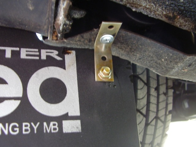

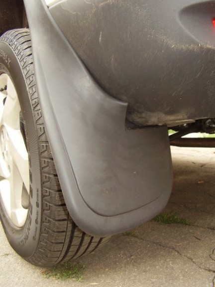

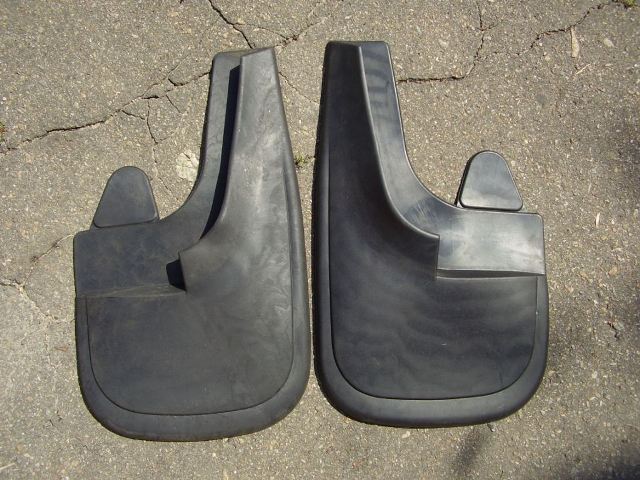

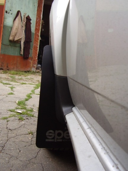

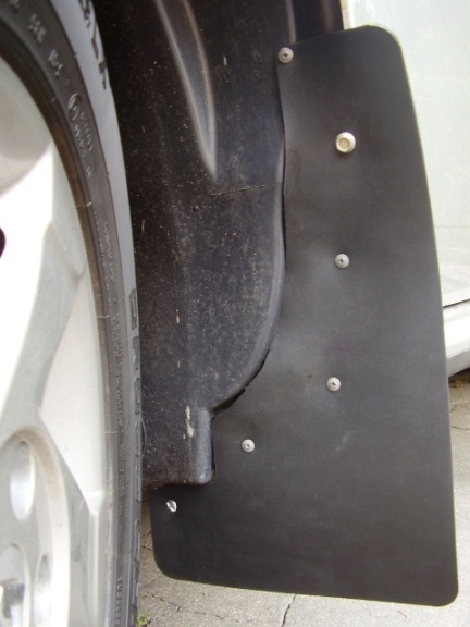

На перед приобрел вот такие, 40 грн пара, что-то среднее между вторичным п/э и резиной (по запаху), но эластичное. Закрепил саморезами и болтом. Изнутри мебельный уголок. Верхний край выступает на 33 мм. Задние вроде резиновые, польские, у них мягкий лепесток имеется, 100 грн пара. На саморезы, лепесток отгибаем - и он перекрывает скругление. Немножко повело, но, надеюсь, пообвиснет.
Послезавтра двинусь на море - и обкатку сделаю, и протестирую брызговики

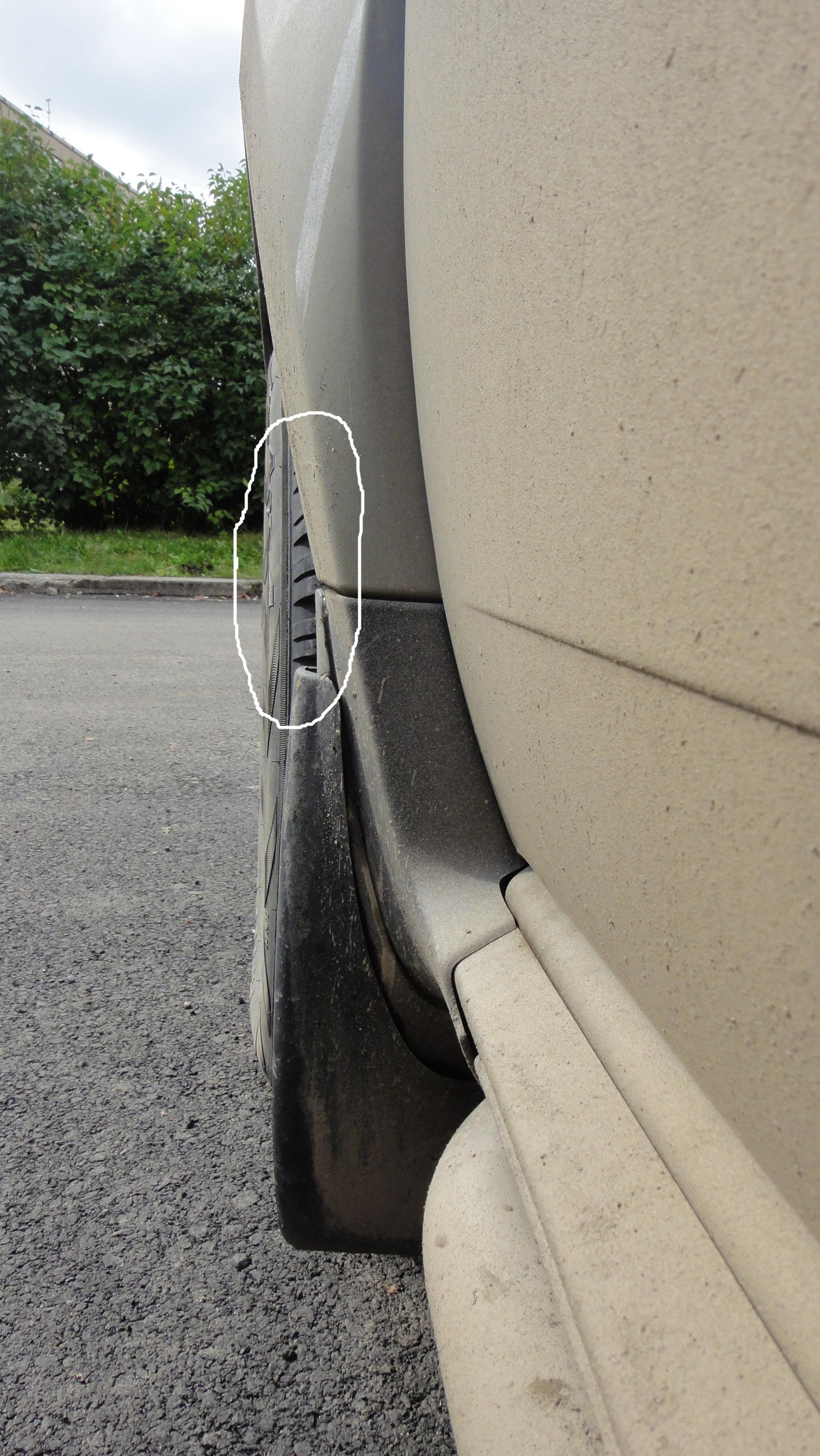

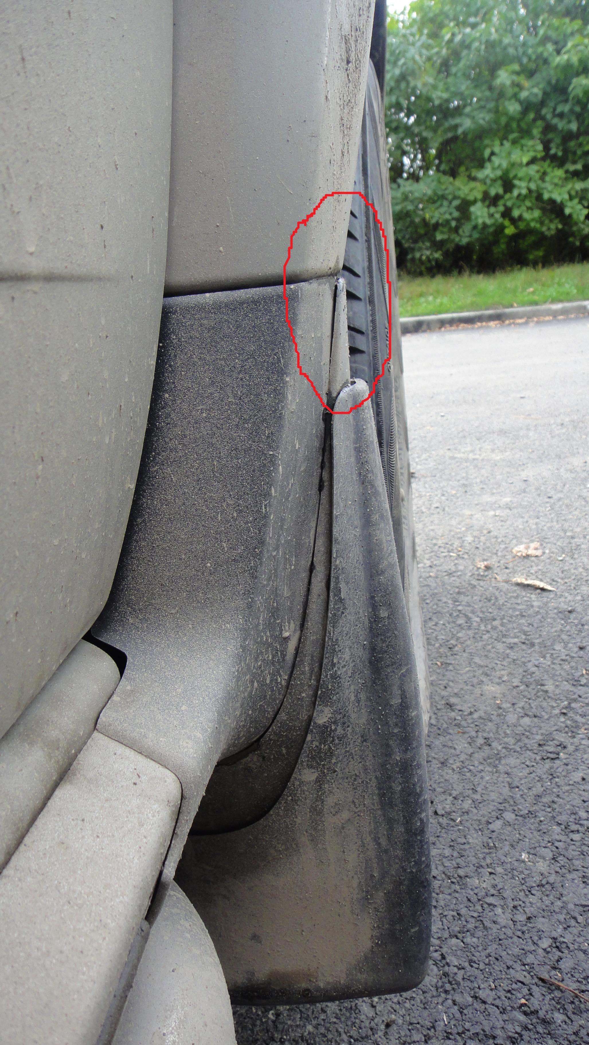

Сфотографировал брызговики триада и отметил место, через которое закидывает арки.

Ну да, как раз неприкрытая "дырдочка".

Vaksa, смысл было их менять?надо перекрывать именно "то место",иначе осенью весь мокрый снег останется на машине и замёрзнет грязными соплями.

1. Посмотри пост 525.
2. Алекс 44фоты бочин не делал после дождя, когда поставил. Так что попробовал сам и убедился, что смысл есть, но отдача не та, которую ждал.
3. Про сопли знаем, не дети ужо.
4. А вот "спарко" колхозить точно не буду. Судя по оценке форумчан, Элегант - лучшее решение.
Вот этот конечно как-то подрезать надо, сильно его крутануло:
