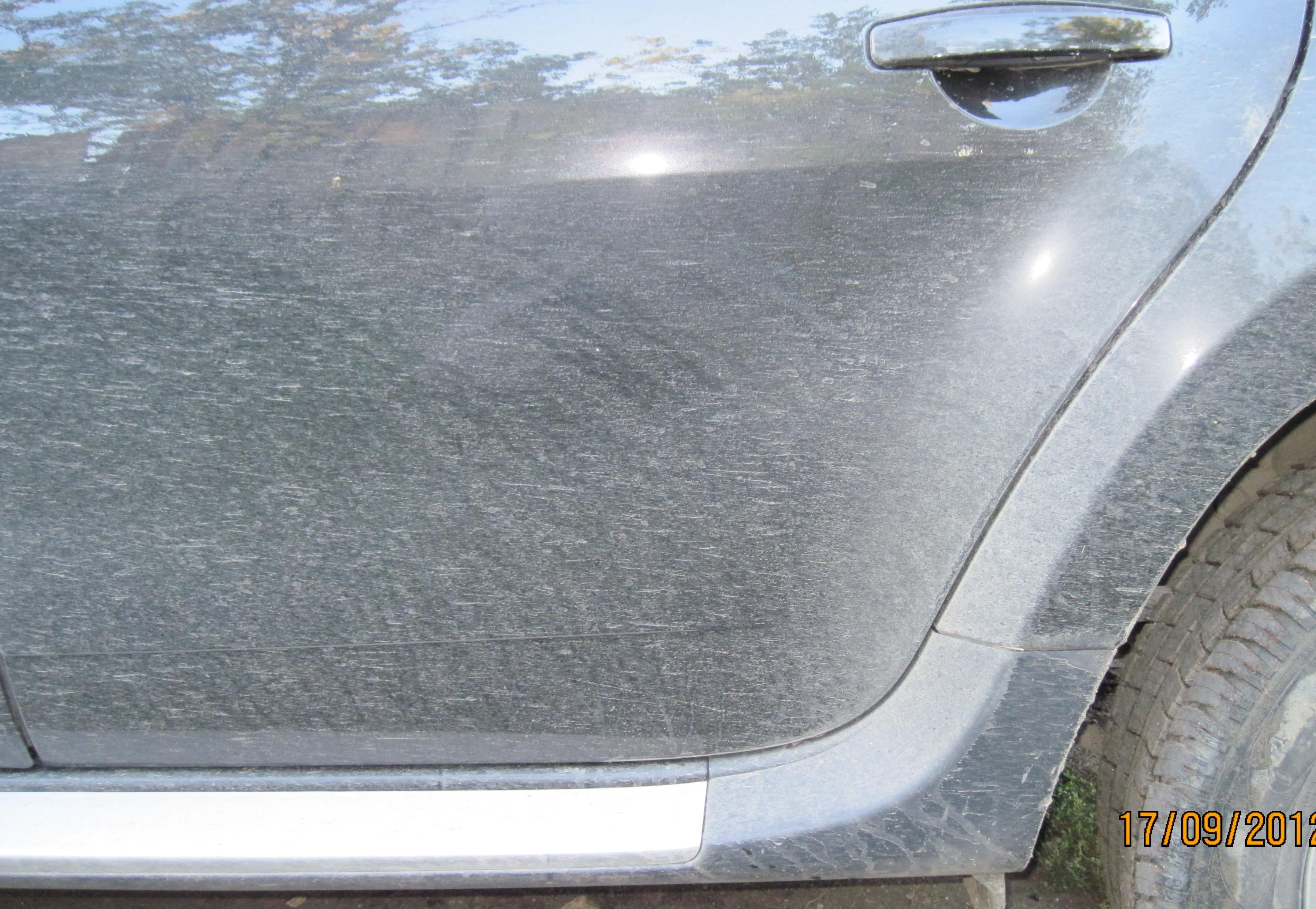

сегодня специально сфотал проезд по мокрому асфальту....разница с дольфом1 --3см,(у него до асфальта-10 см)я не думаю что 3см решат проблему,фото в моём альбоме,там видна граница брызгов на двери.проблему не решил...

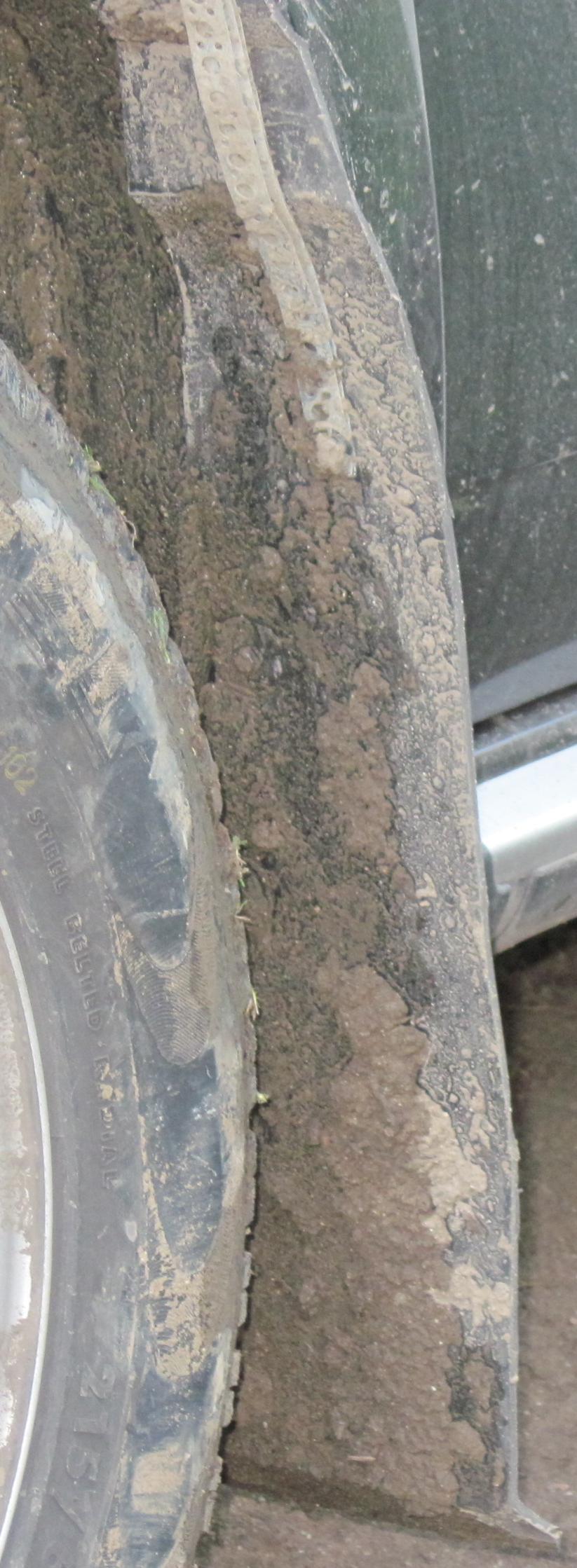

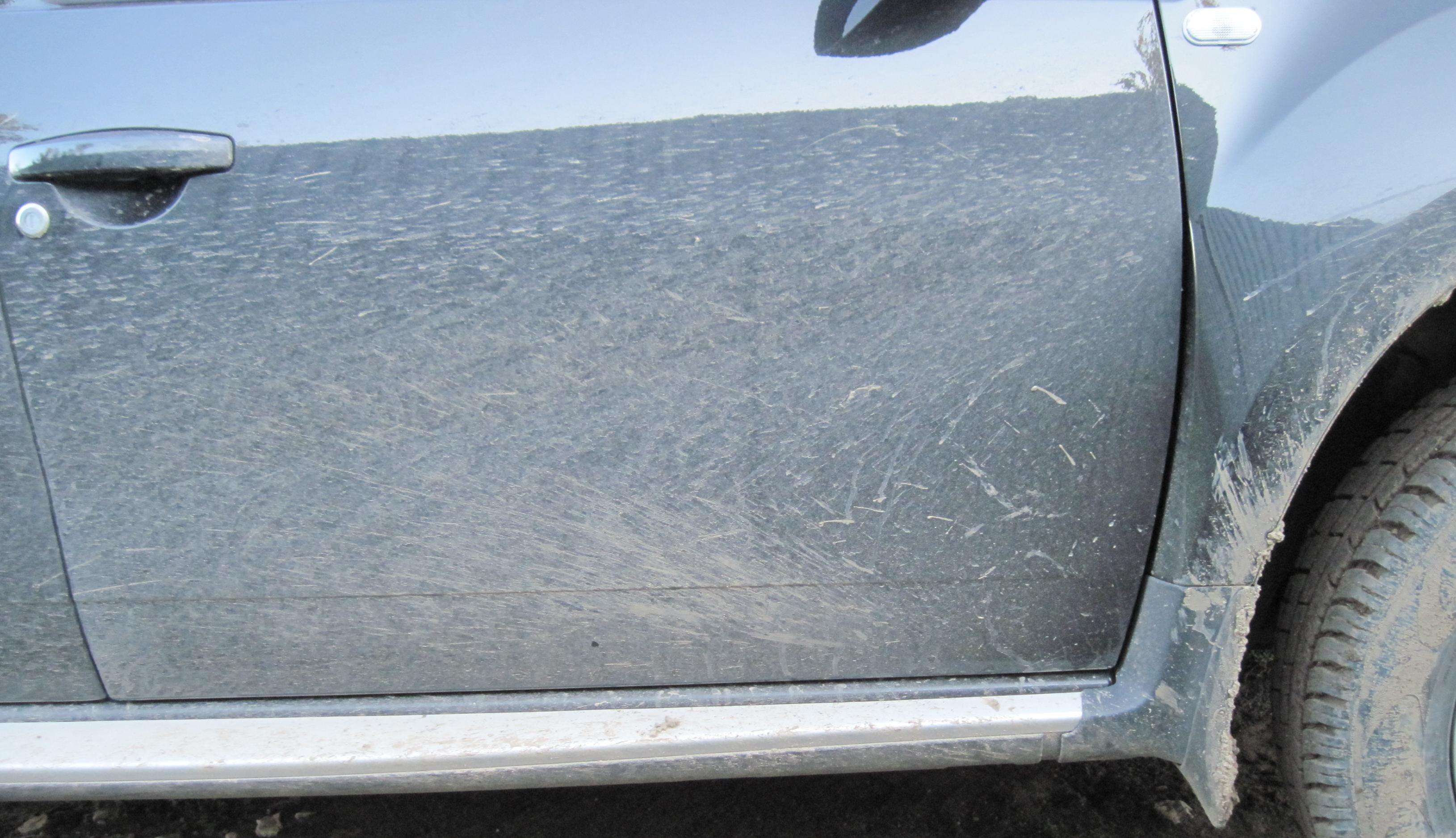

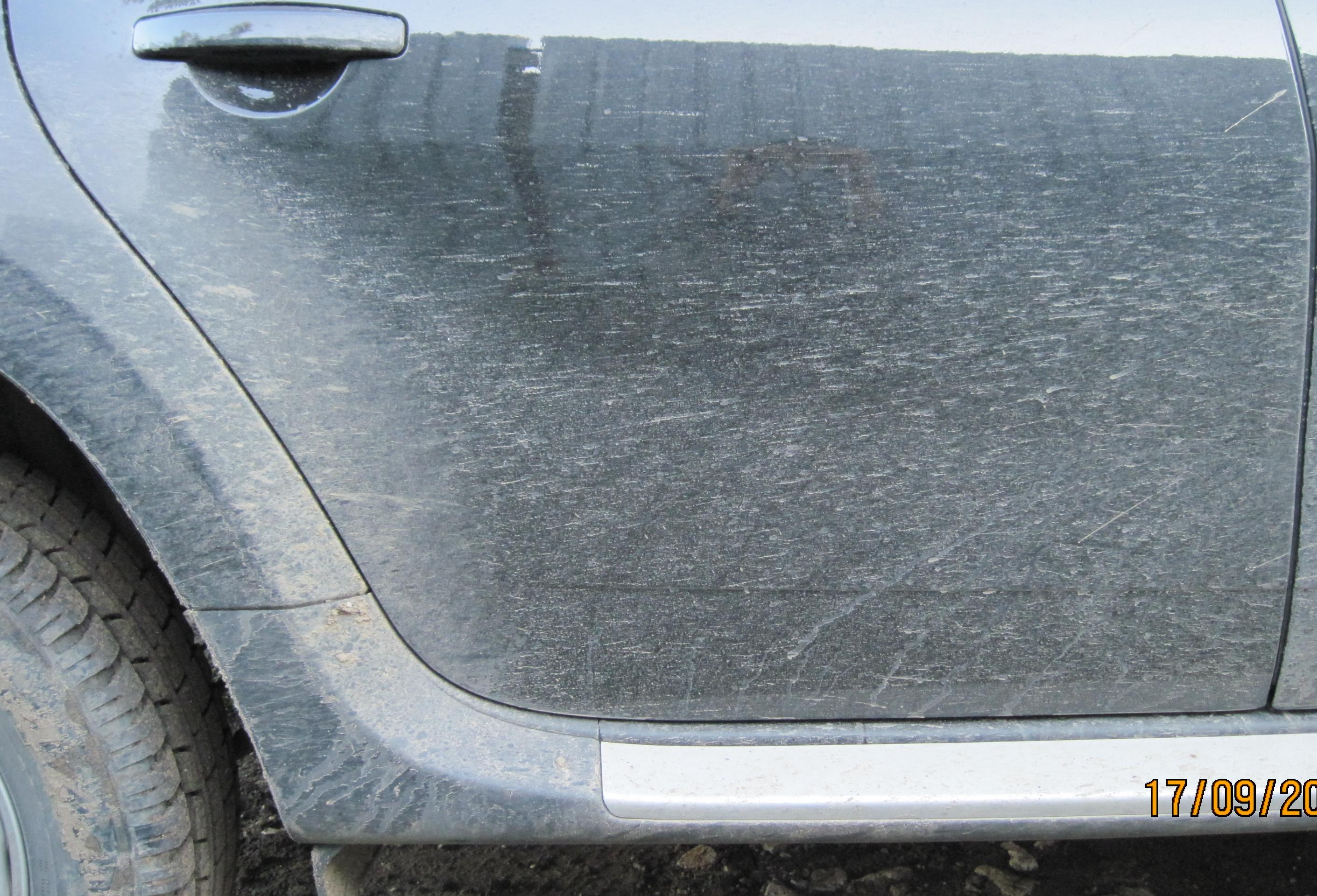

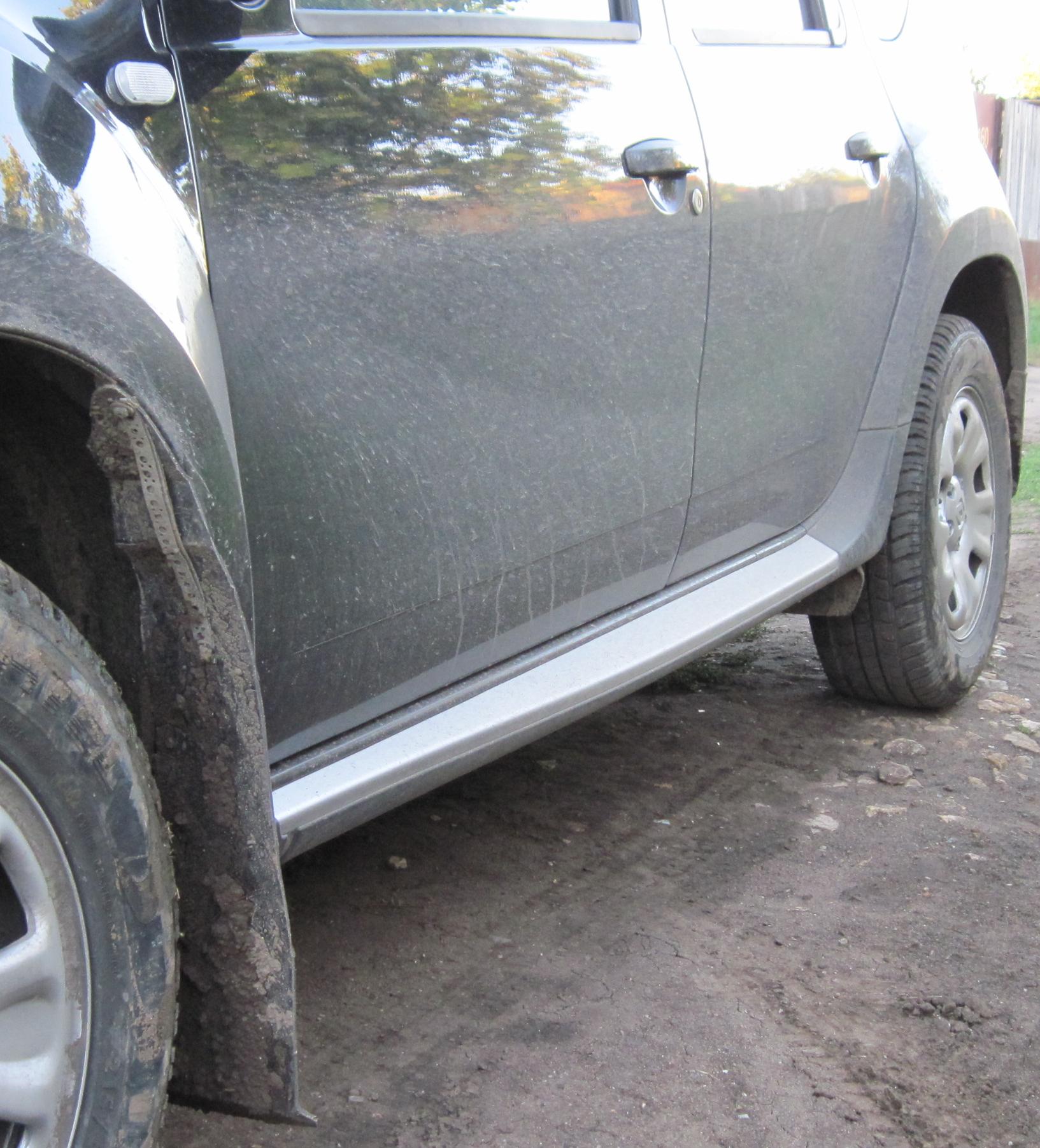

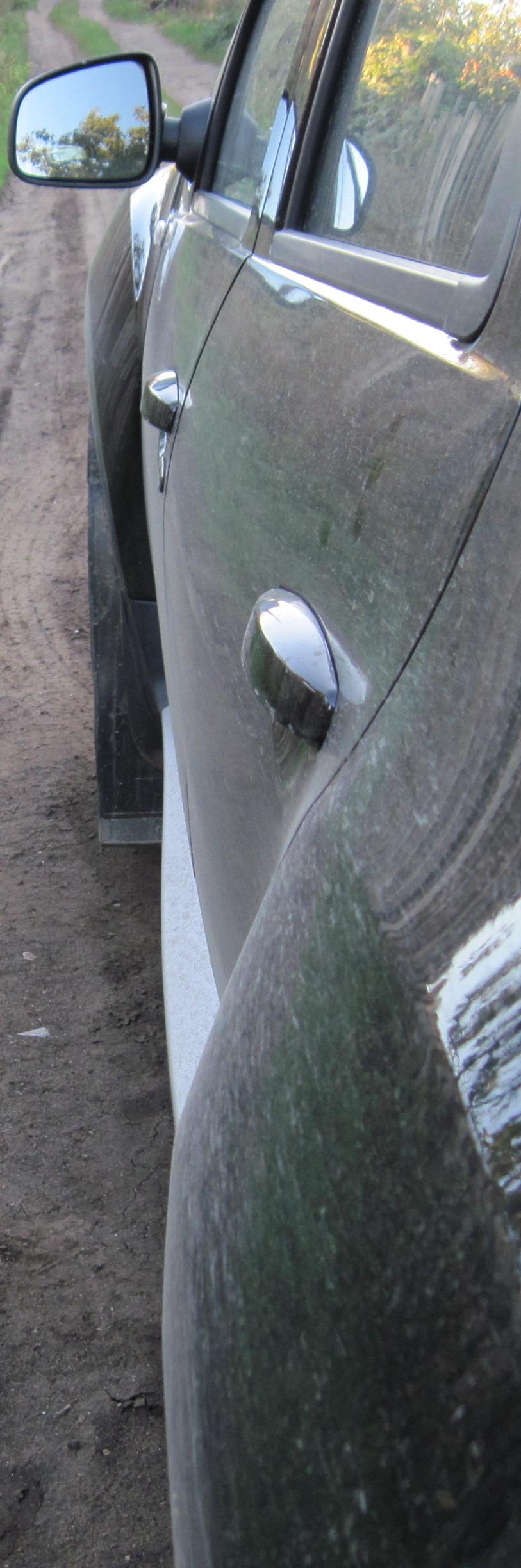

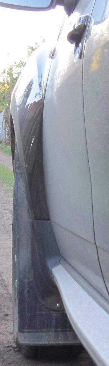

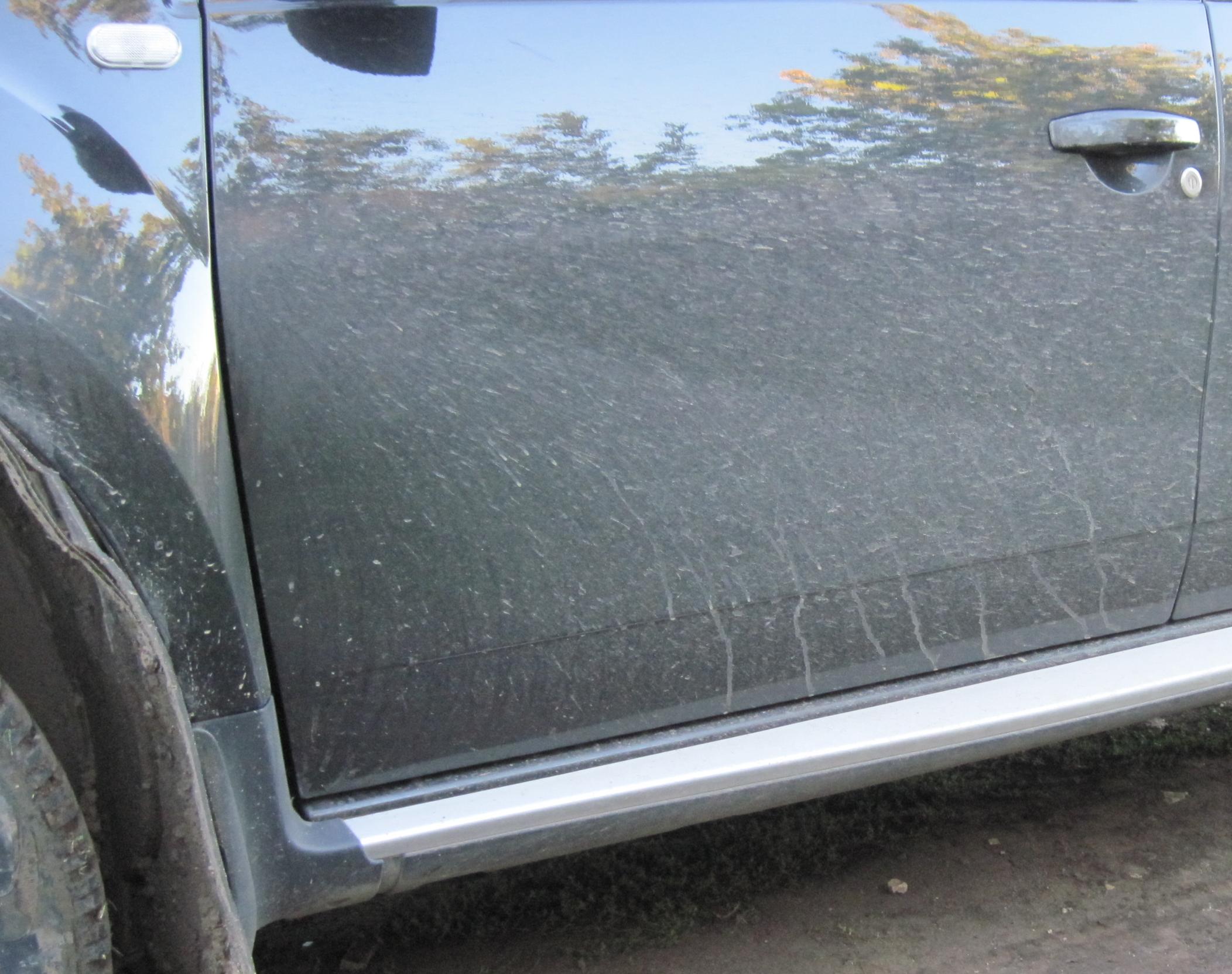

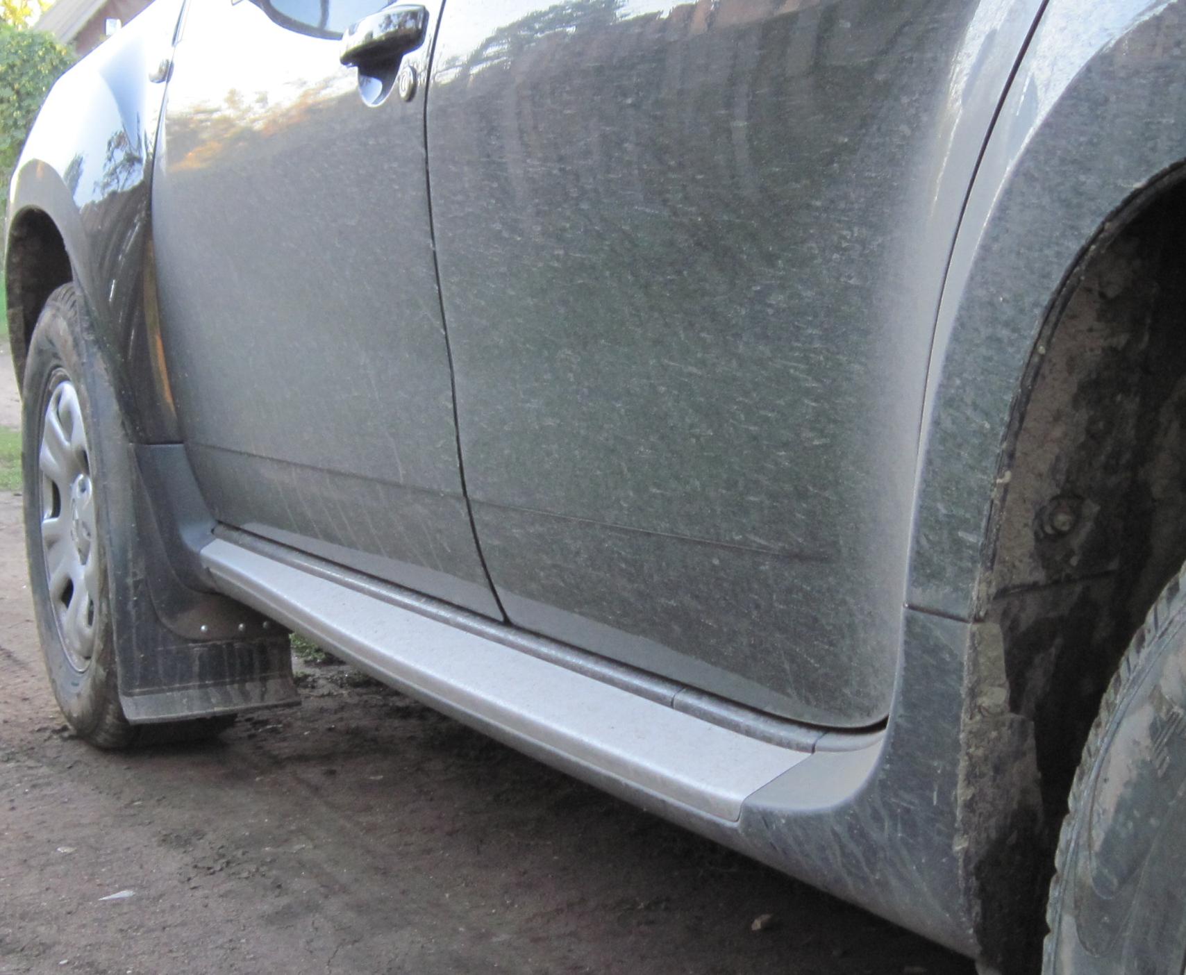

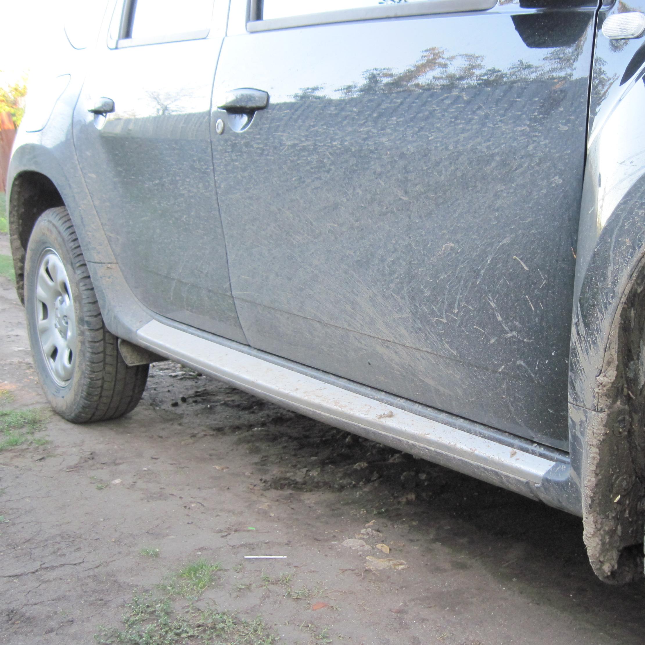

Если кому интересно, в выходные помыл машину, поставил с левой стороны брызговик, сделанный по итогам мыслей в этой ветке и своим и поехал в лес за грибами, полазив в волю по ручьям, грязи и просёлочным дорогам, побывав под дождём получил, как на миниатюрах.
С левой стороны если не видно на фото - нет комков грязи - спасает брызговик, но от водяного тумана при скорости 120 естественно не спасёт.
P.S. На брызговик пошёл салонный коврик от классики по всей длине. Не самое лучшее решение - мешается "горбик" перехода от пола к передней части, но что было - длиннее газелевского - только КАМАЗ'овский и транспортёрная лента со слов продавцов на базаре.

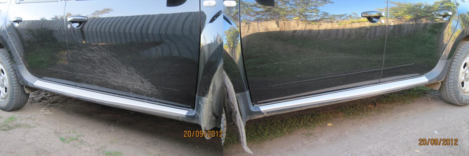

окончание фотосессии 612 поста:
отмыл бока, поездил по городу, текущие через улицу лужи - обычное дело, разница нового, удлинённого брызговика и штатного заметна.
Если будут интересующиеся выкройкой сделаю и выложу.
