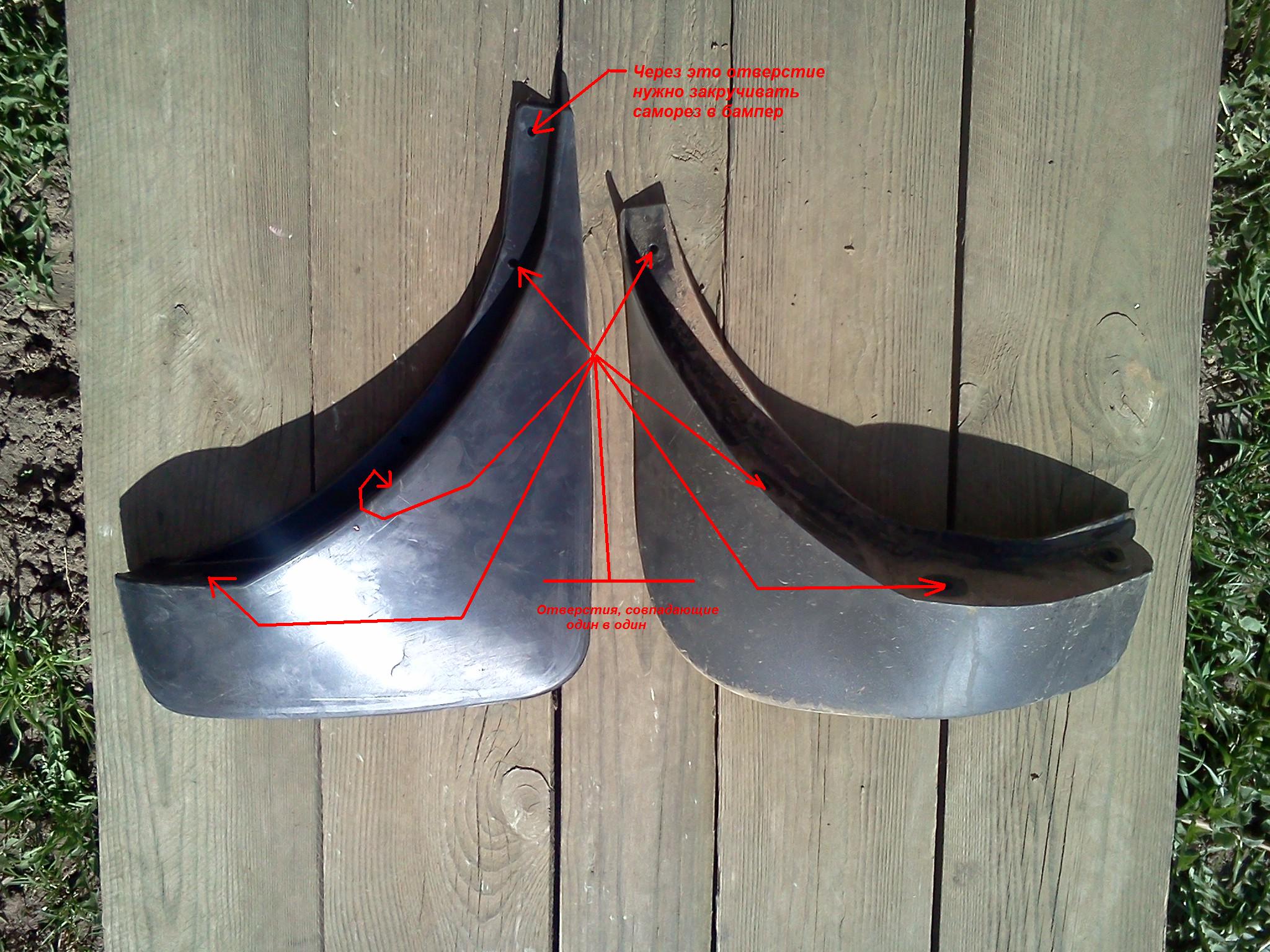

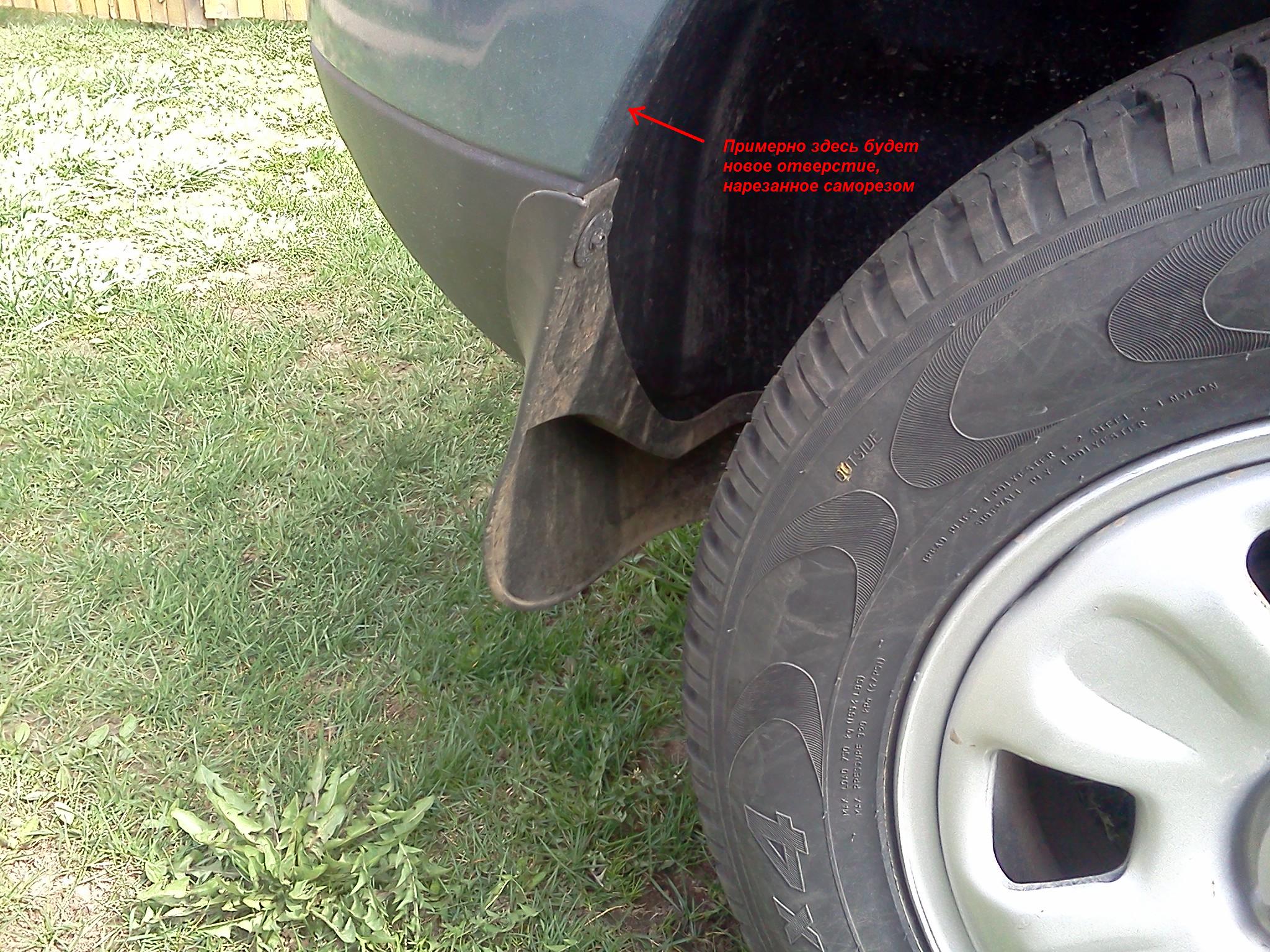

Сорри, ошибочка вышла... Перепутал задние с передними...
На задних, в самой верхней части Гарда, для самореза в бампере нет отверстия. Саморез нужно закручивать по месту через брызговик прямо в бампер.

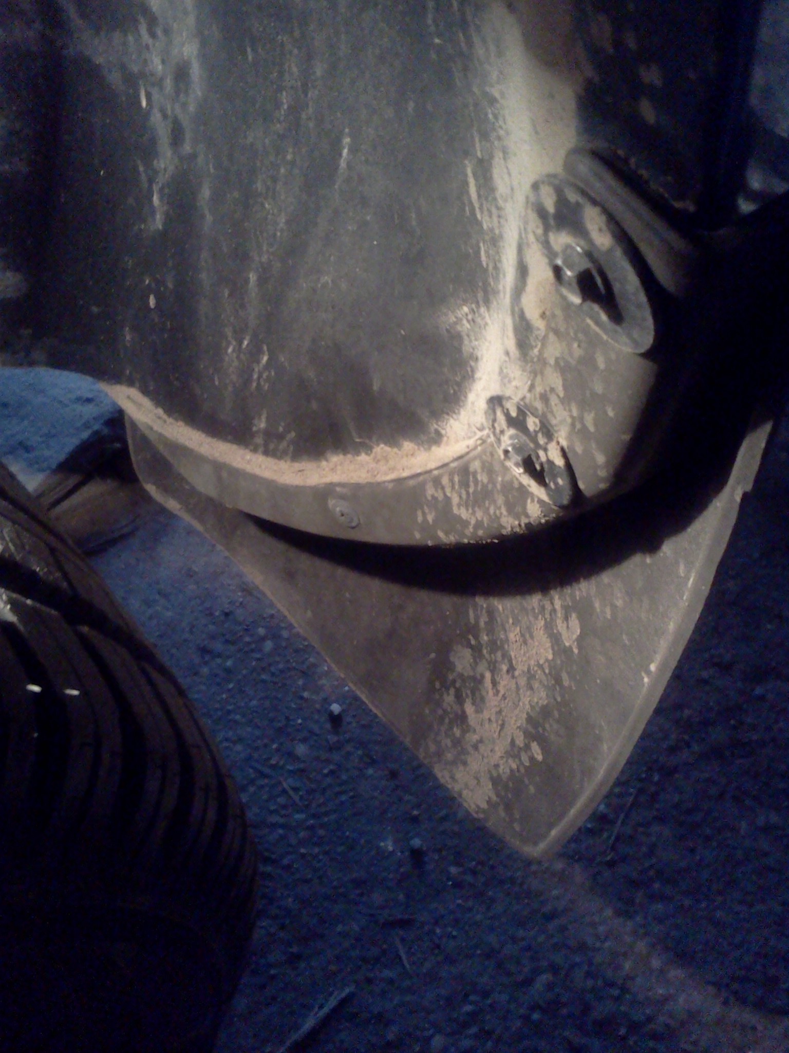

Пока нашёл только такие фотки...

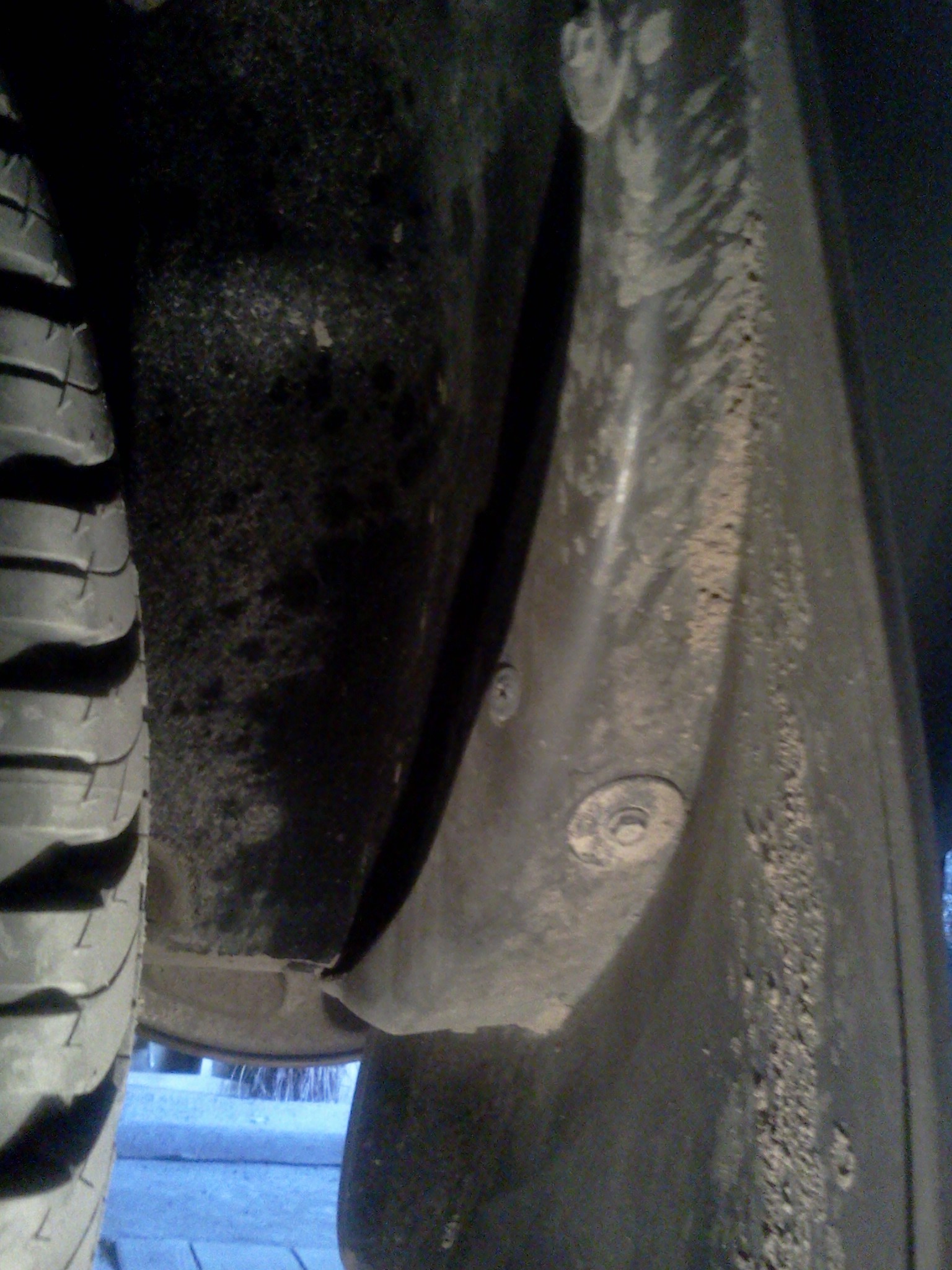

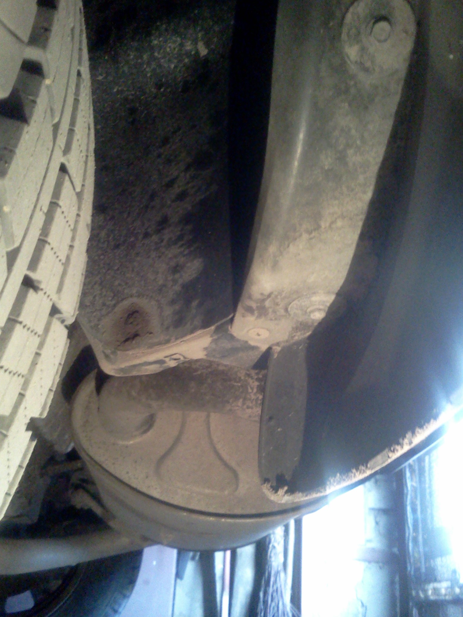

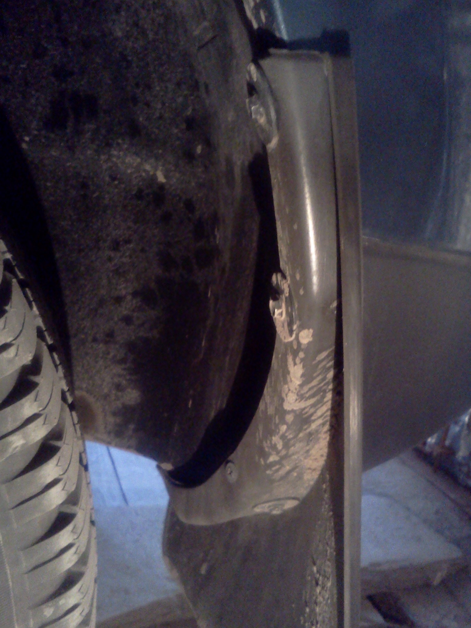

radist66, добавил ещё фото.
Как успехи в установке?
