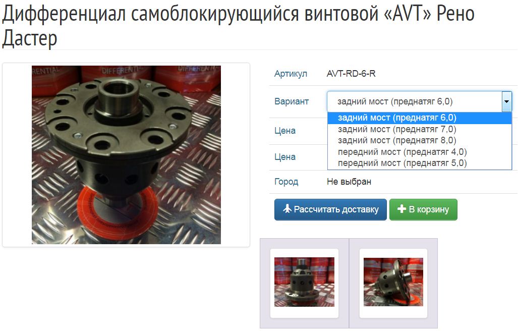

#666
Регистрация: 09.07.2011
Сообщений: 336
Время онлайн: 6 д. 7 ч. 39 мин. 1 сек.
: 484
Был(а): 07 апр 2023 13:30
Адрес: 58
Автомобиль: Duster 2.0 4х4
Re: Обсуждение различных видов блокировок и не только для Рено Дастер.
как определится с преднатягом?
Сообщение от Alekc495
А кто пробовал вот такое
Сообщение от DaHTuCT
Зачем вам этот геморрой ? Лучше слушать щелчки от блокрайтов, чем вой от заднего редуктора и постоянно менять сальники в нем.
Не пробовал ещё, но изучал данный вопрос тщательно, отзывы очень положительные по этим изделиям. Себе планирую такой, но только на перед. Но сначала щас поставлю назад блокку, потом видно будет, нужен ли мне перед будет после этого. Но в мечтах такой девайс на перед точно есть)
