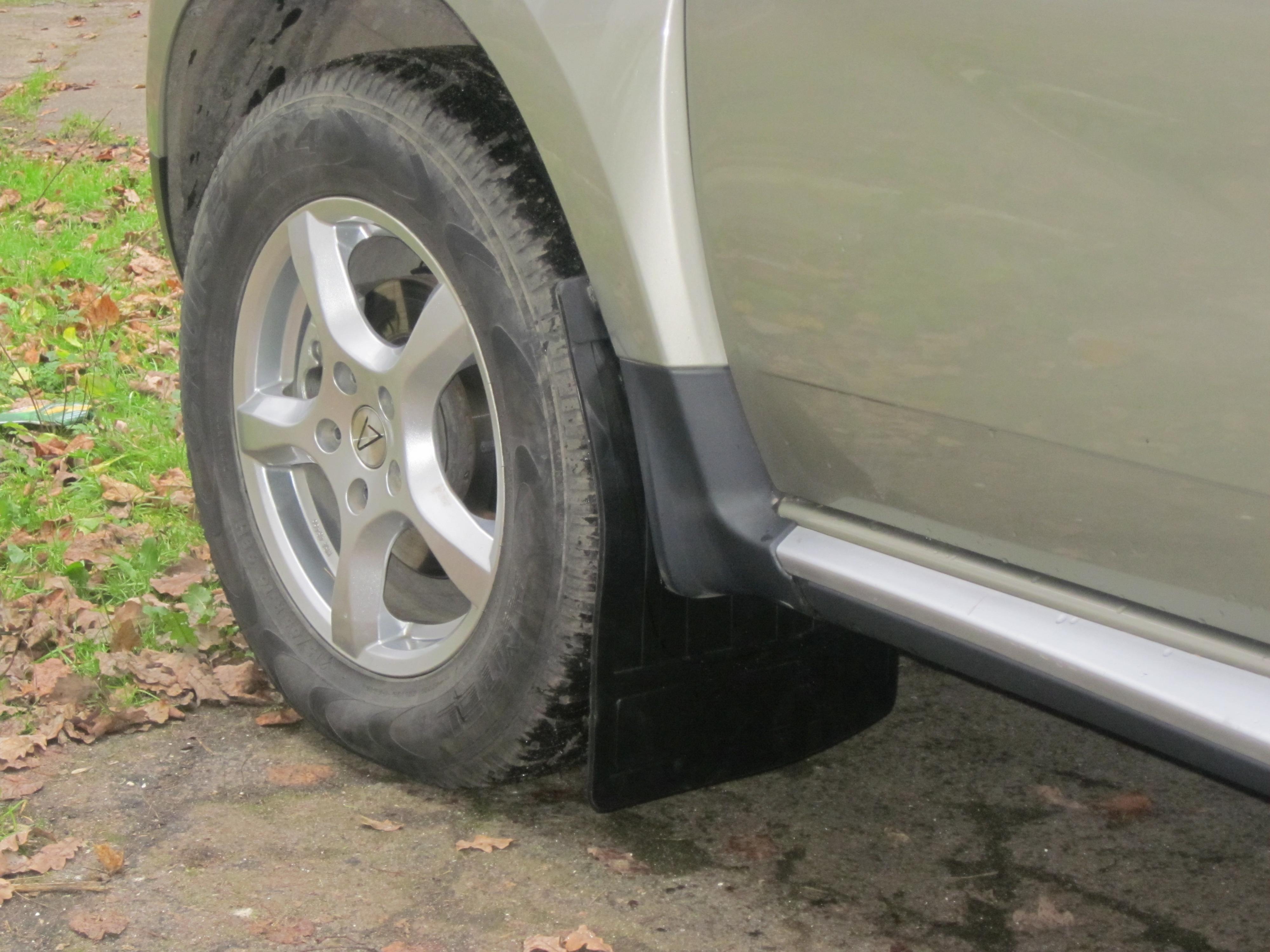

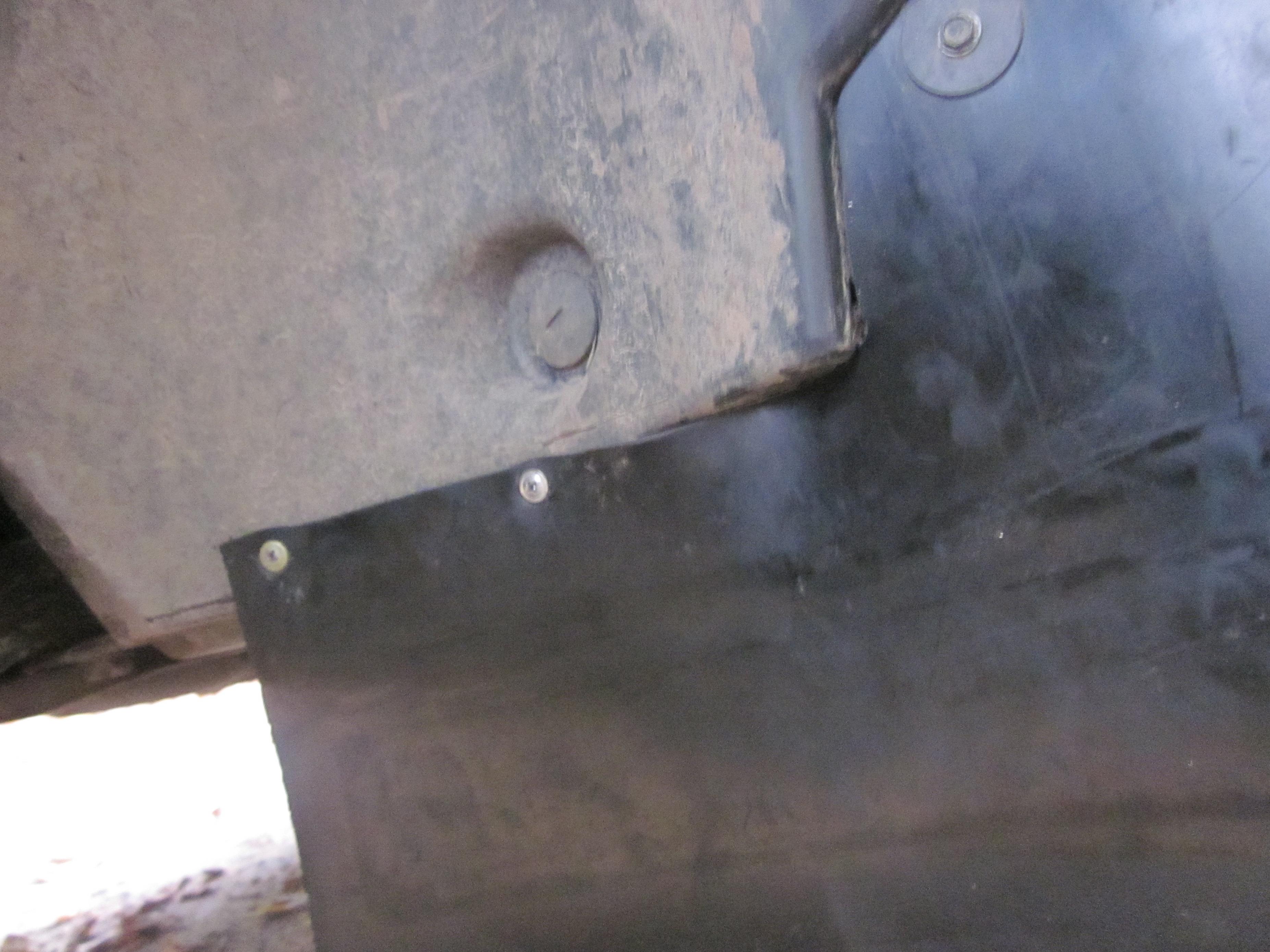

Всем Привет Уважаемые форумчане !!!
Прочитал почти все, решил, для себя – буду колхозить. Лучшим вариантом показалась газеливская резина, всё-таки она наиболее эластичная.( в чем далее убедился). С Вашего позволения разрешите вынести на суд небольшой отчет.

По умолчанию Re: Брызговики
Это отверстие уже есть, от него и отталкивался.

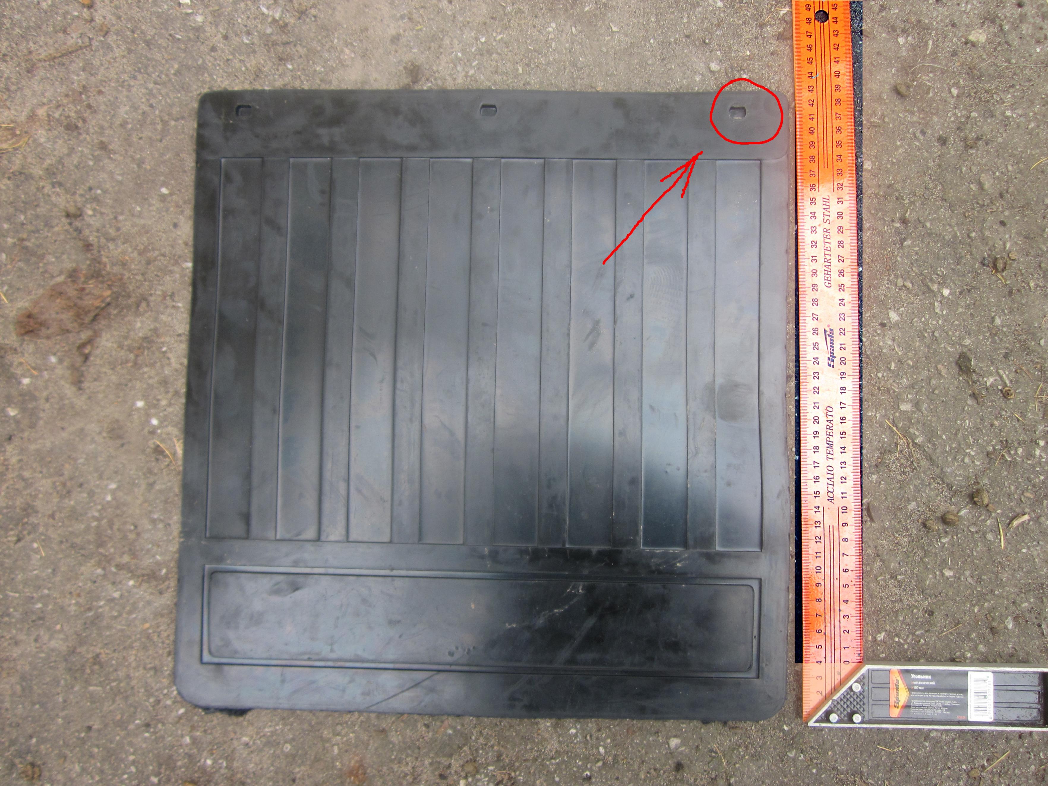

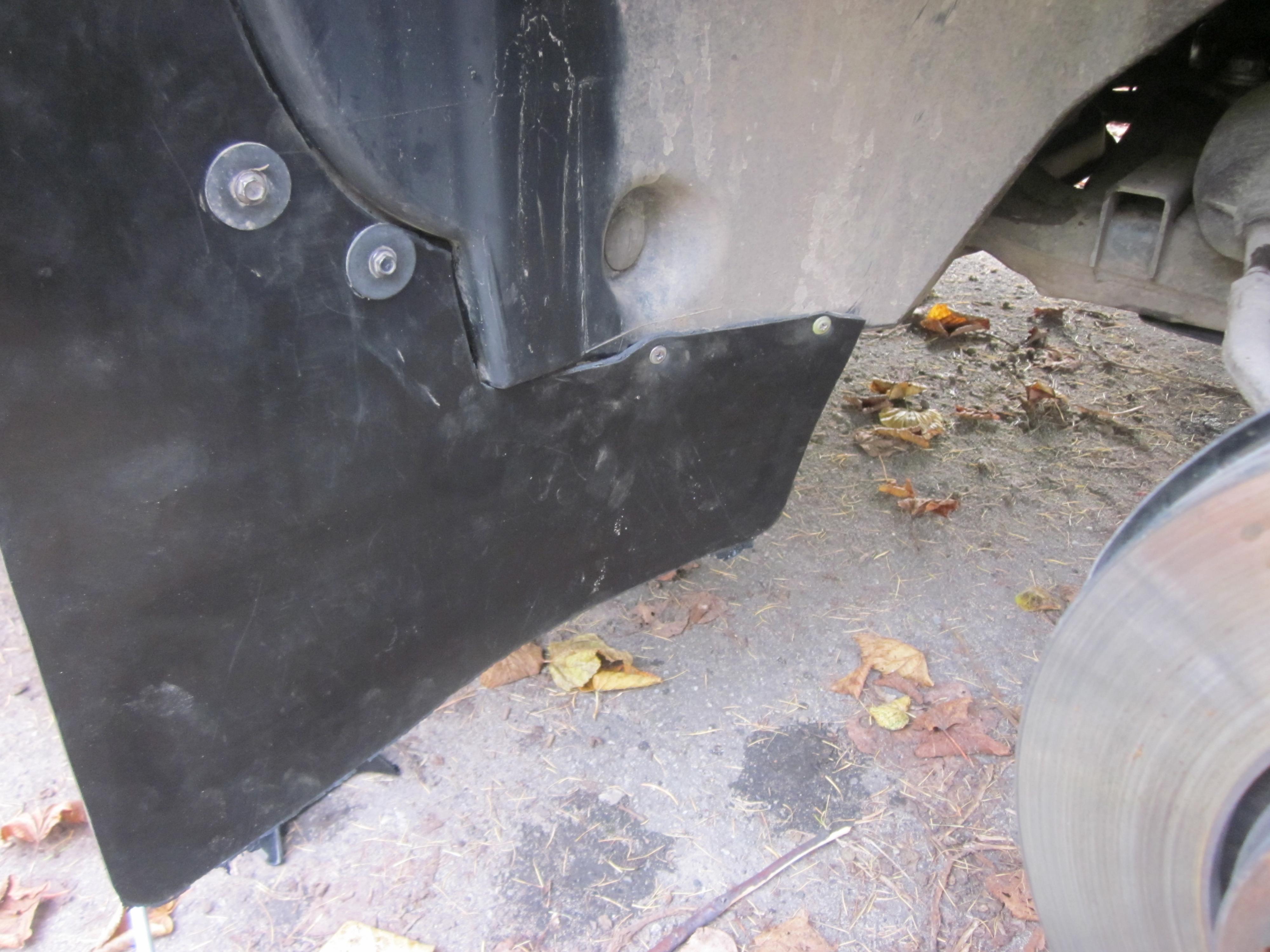

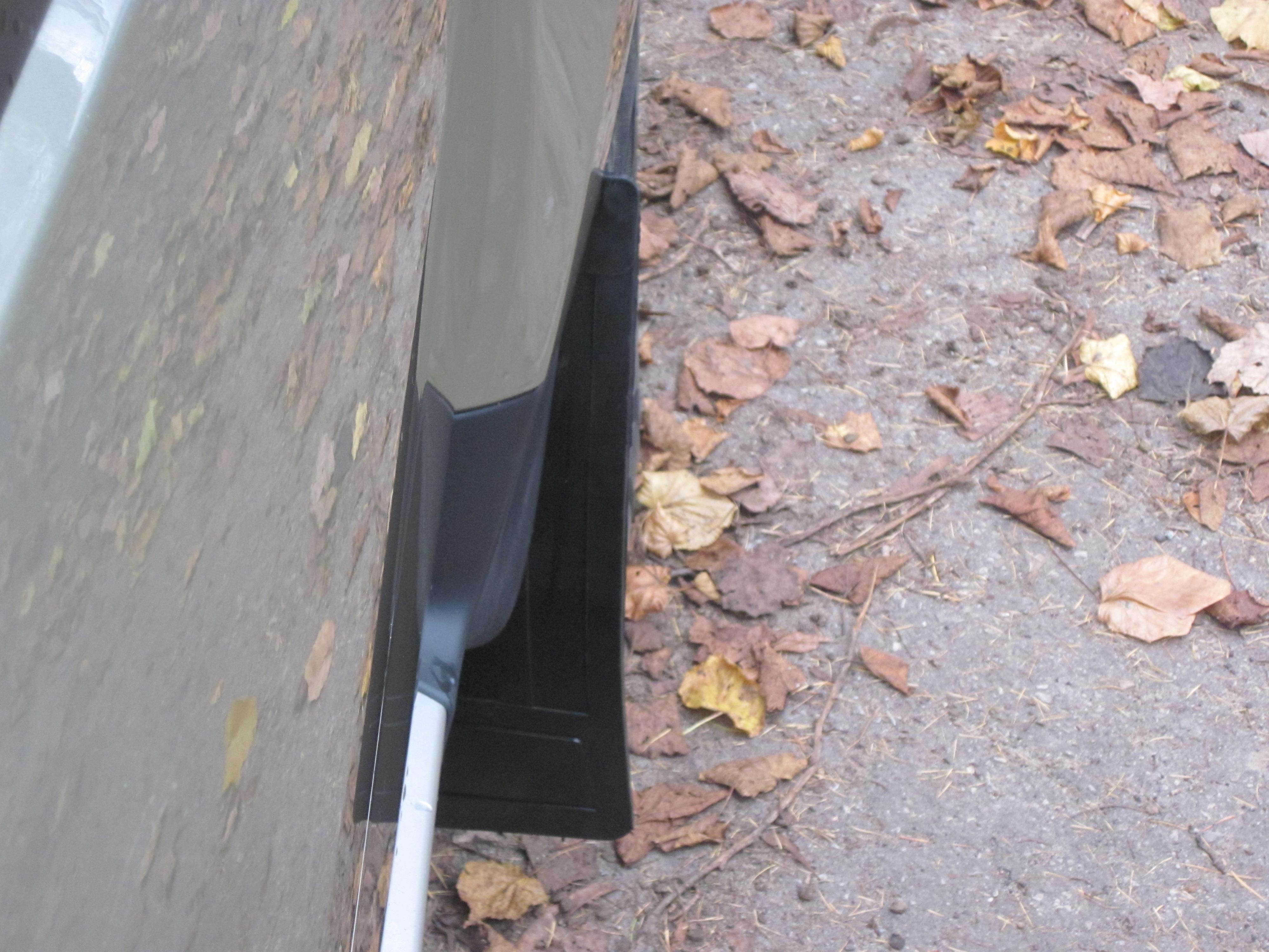

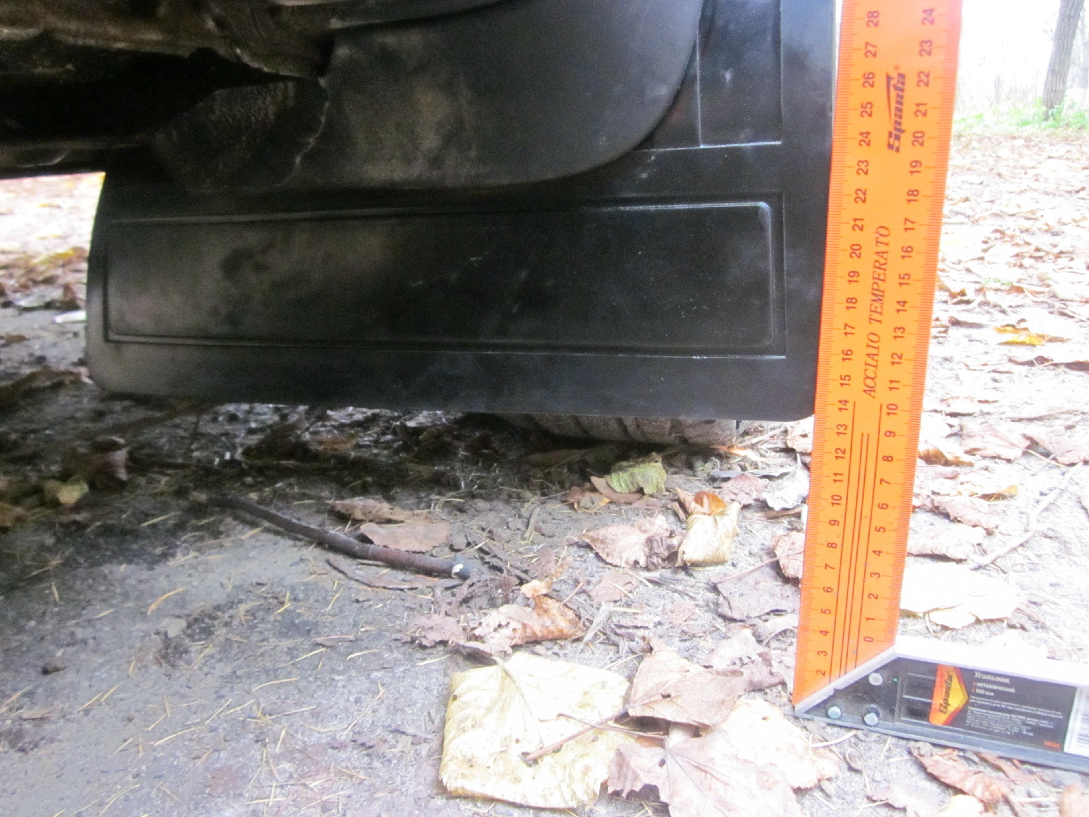

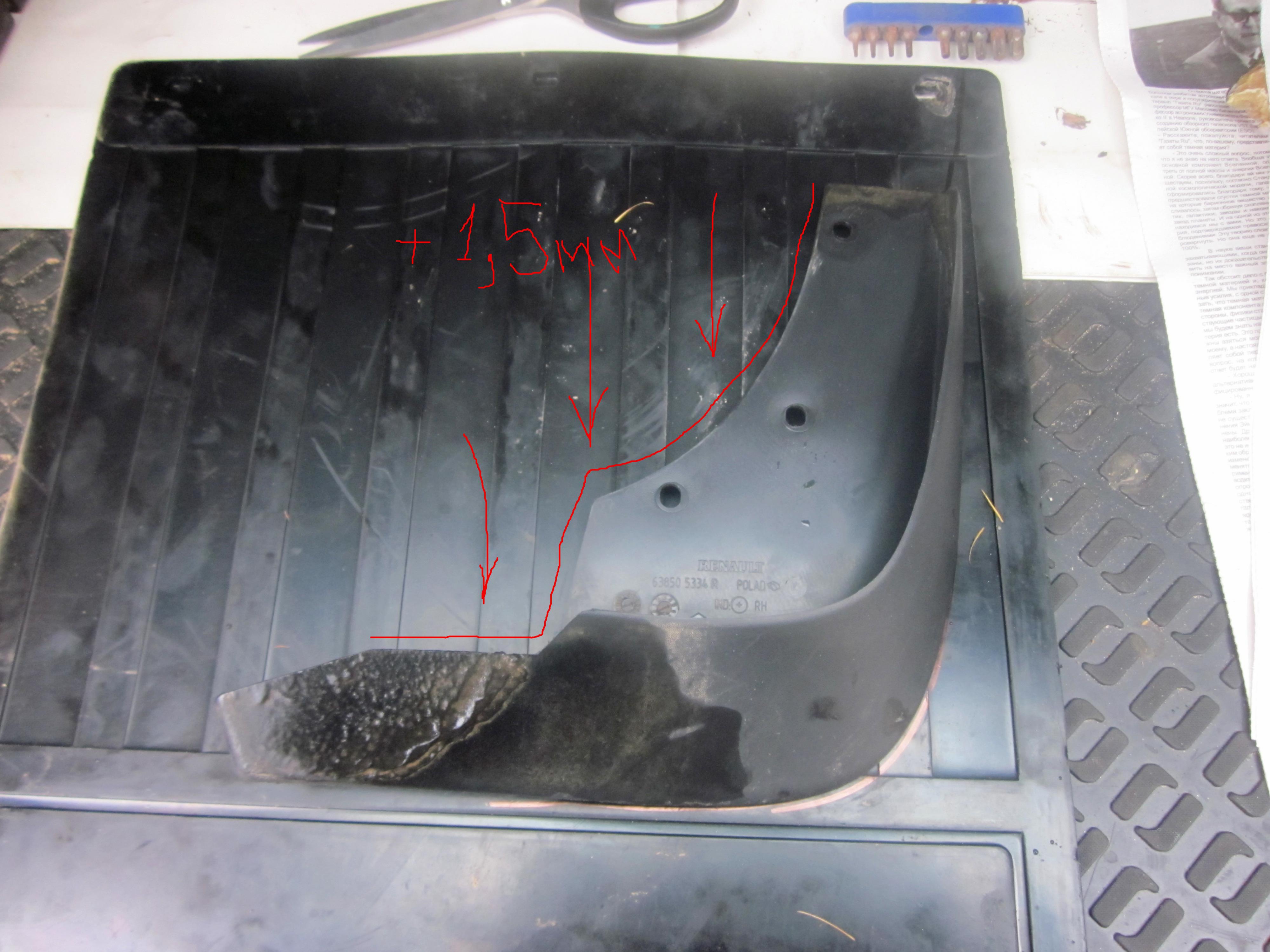

Здесь можно было-бы 1,5-2 мм прибавить, поплотней легло-бы потом.
ID:	18191   Нажмите на изображение для увеличения

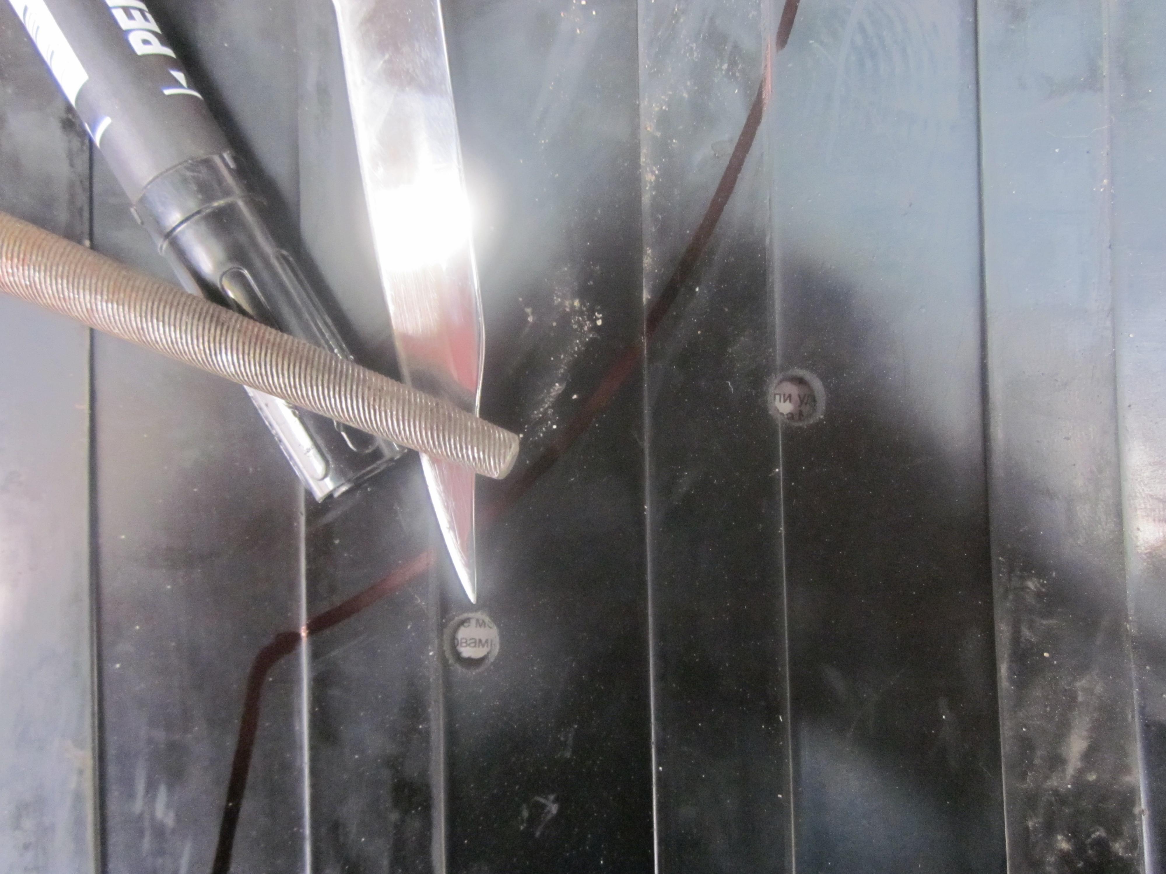

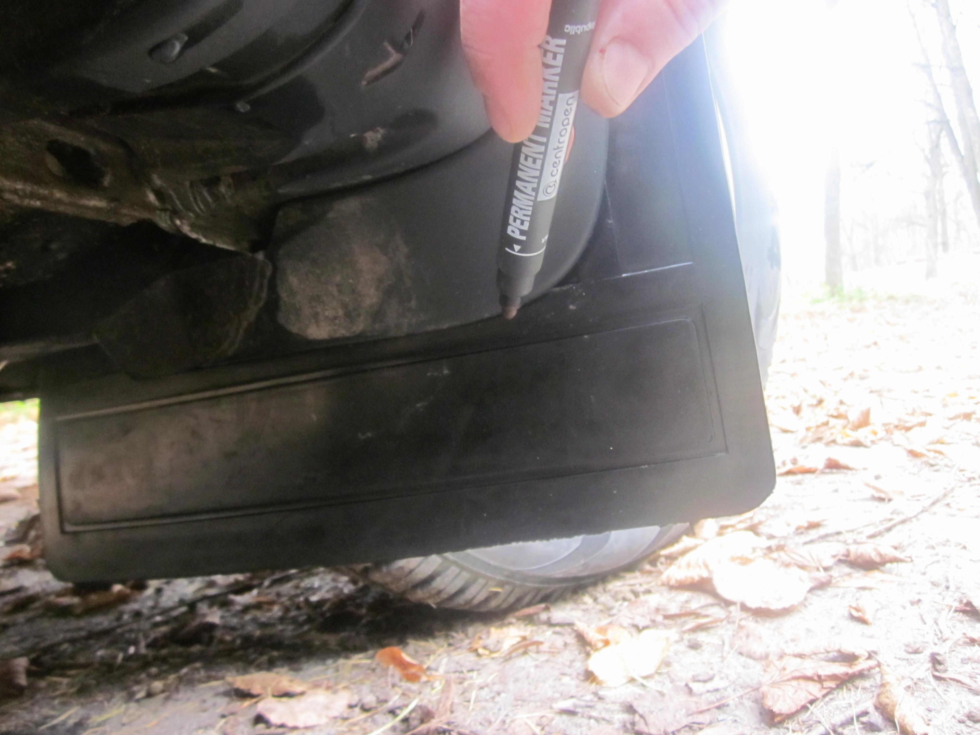

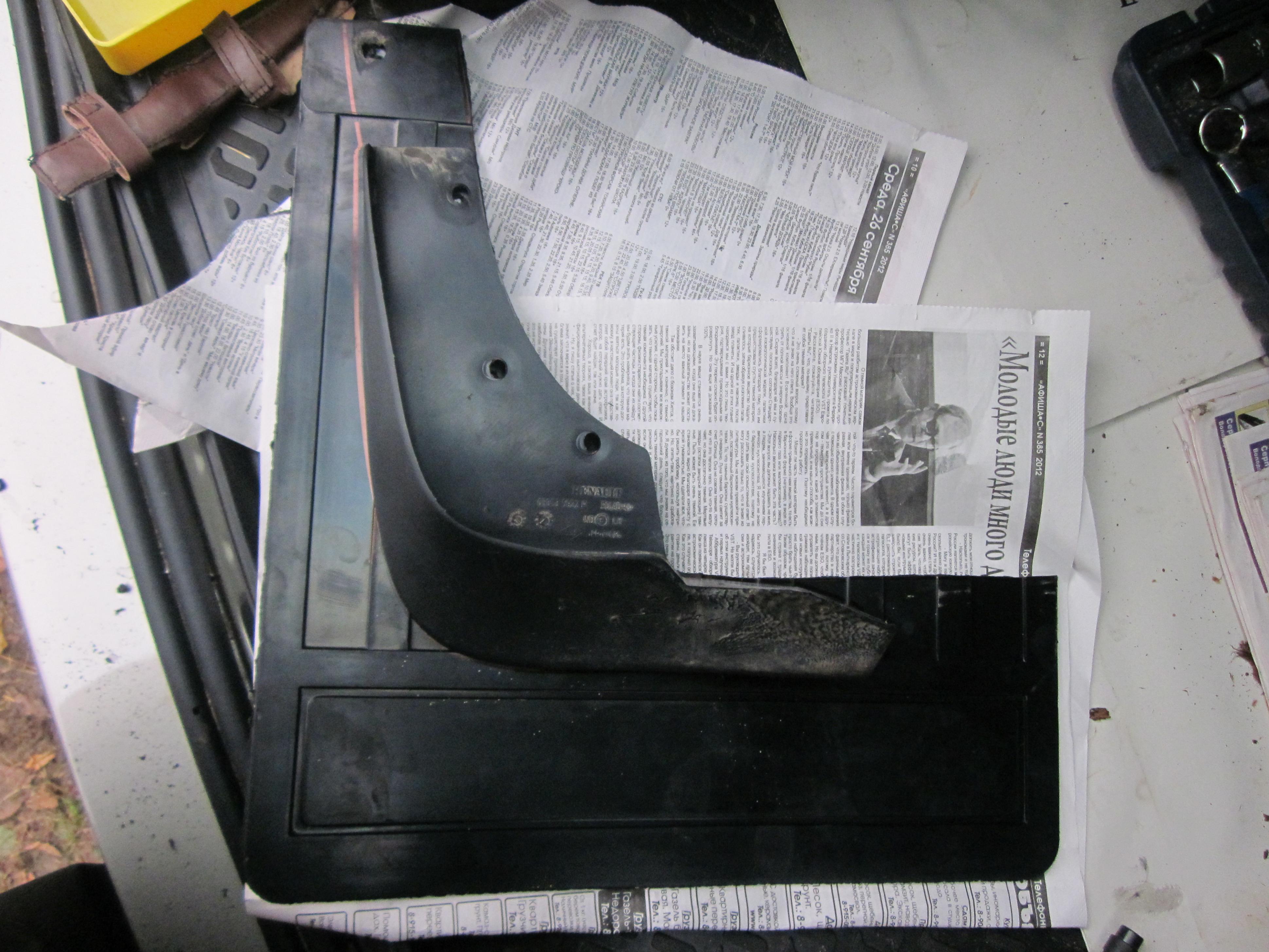

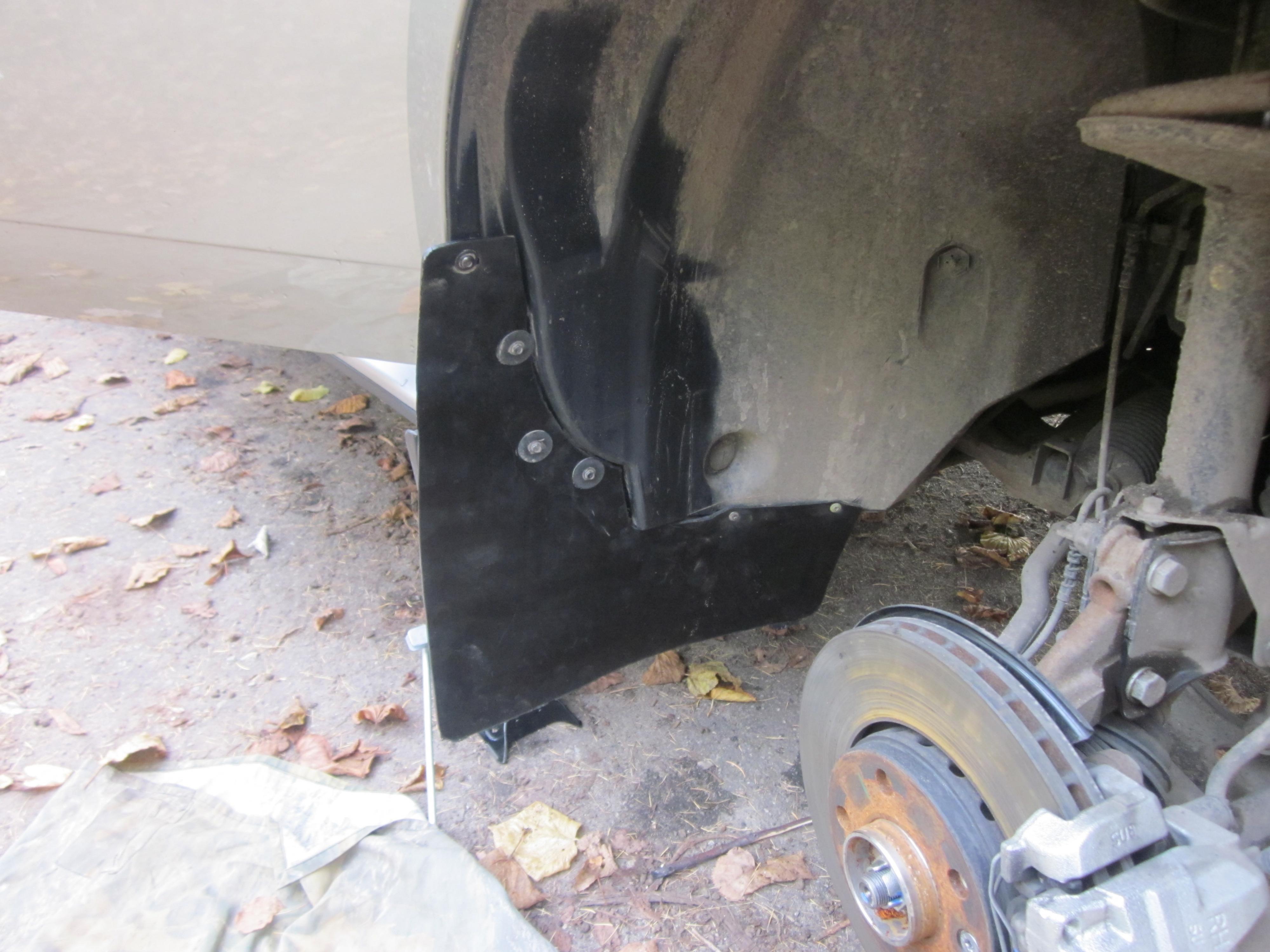

Здесь все просто-острый нож, ножницы и круглый напильник…
ID:	18194   Нажмите на изображение для увеличения

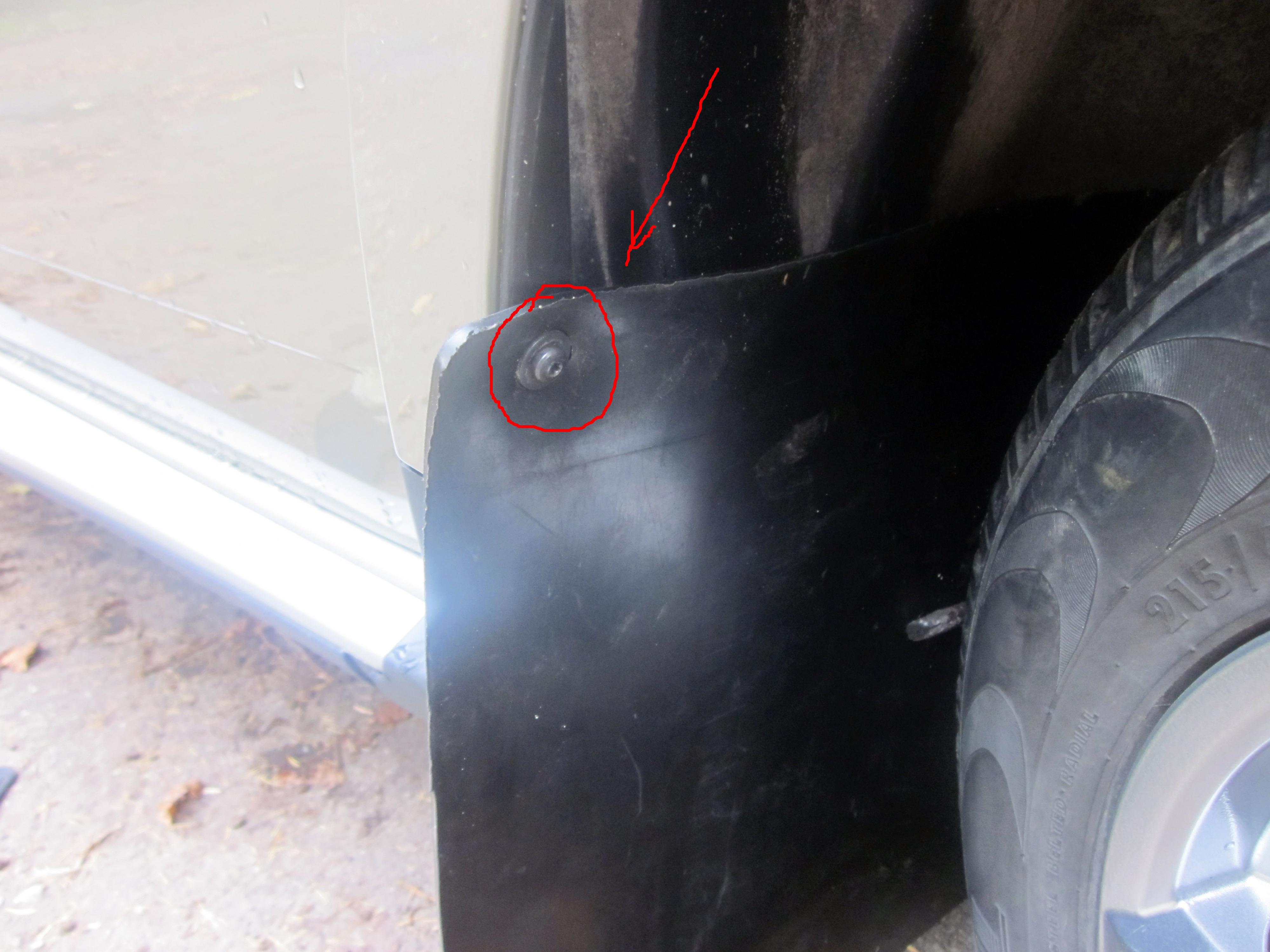

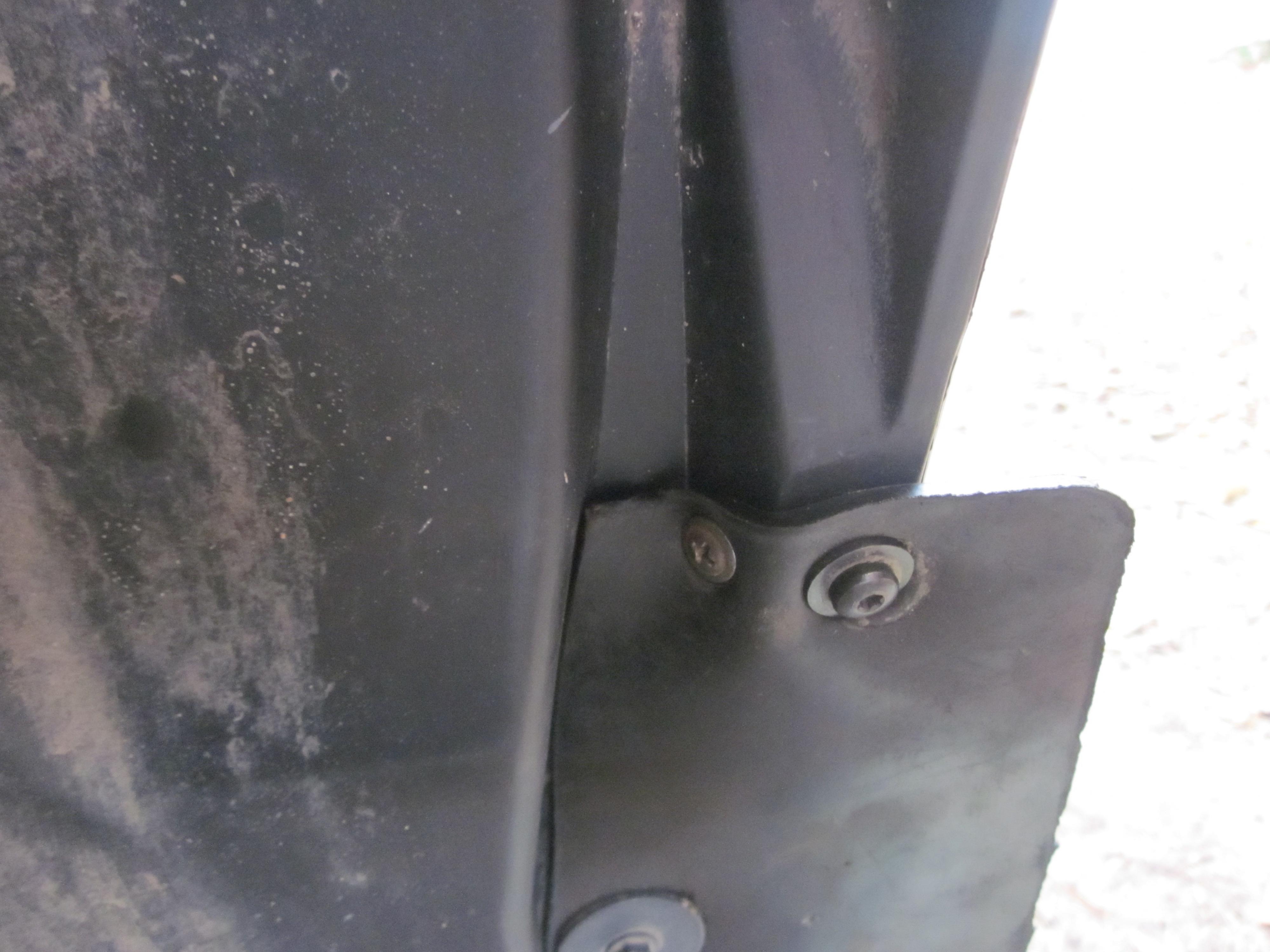

Штатные самарезы + 2 новых в подкрылок…
ID:	18197   Нажмите на изображение для увеличения

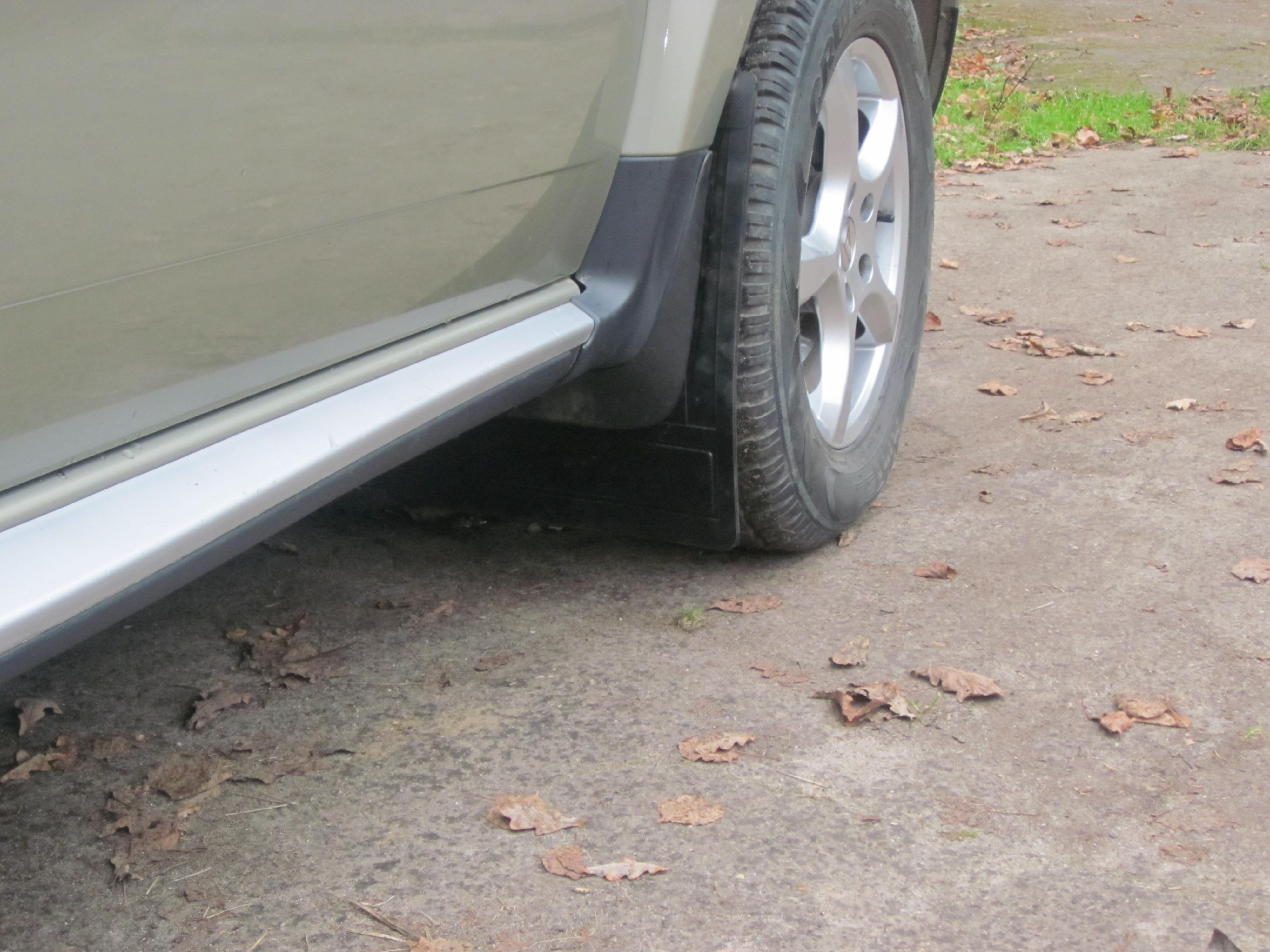

Вт как-то так...

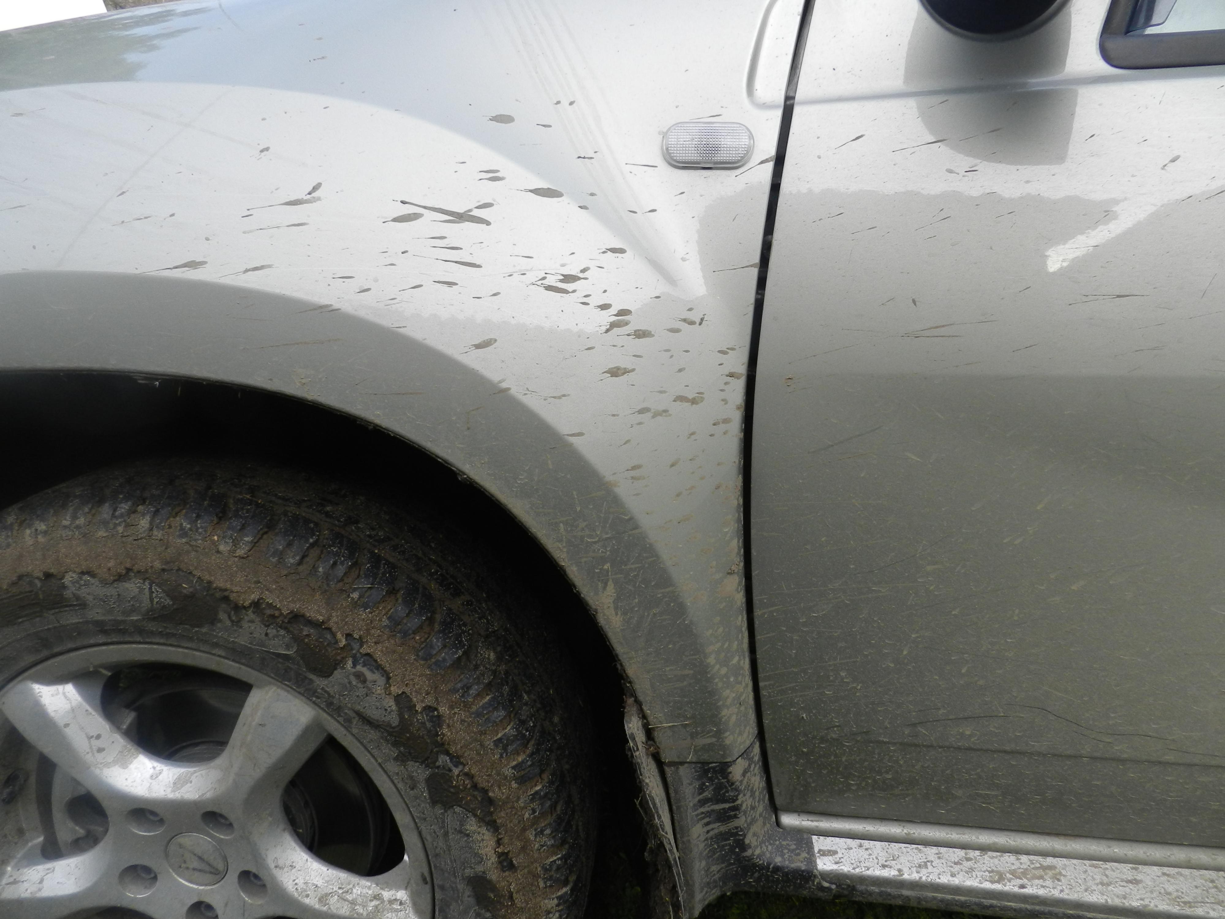

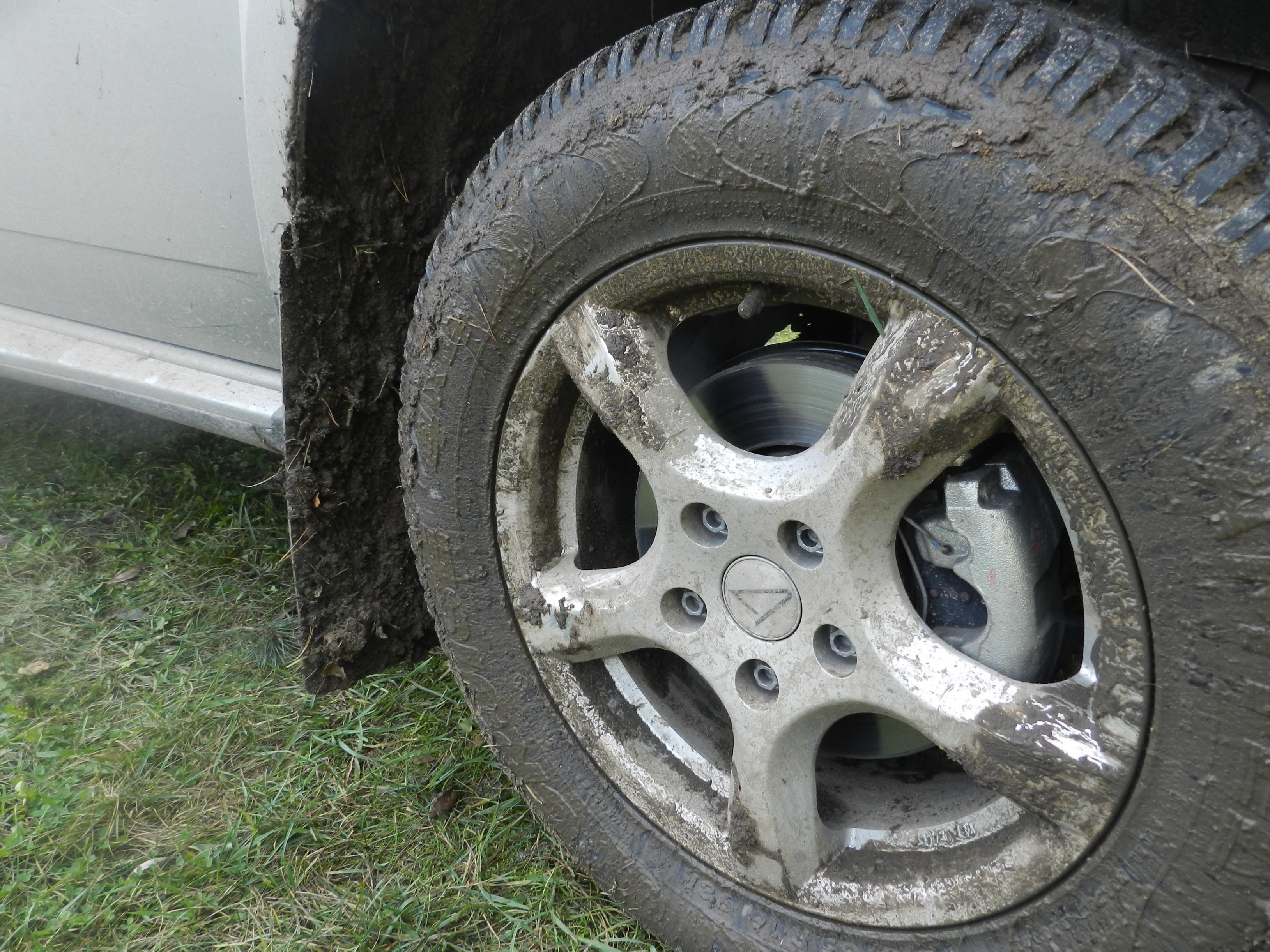

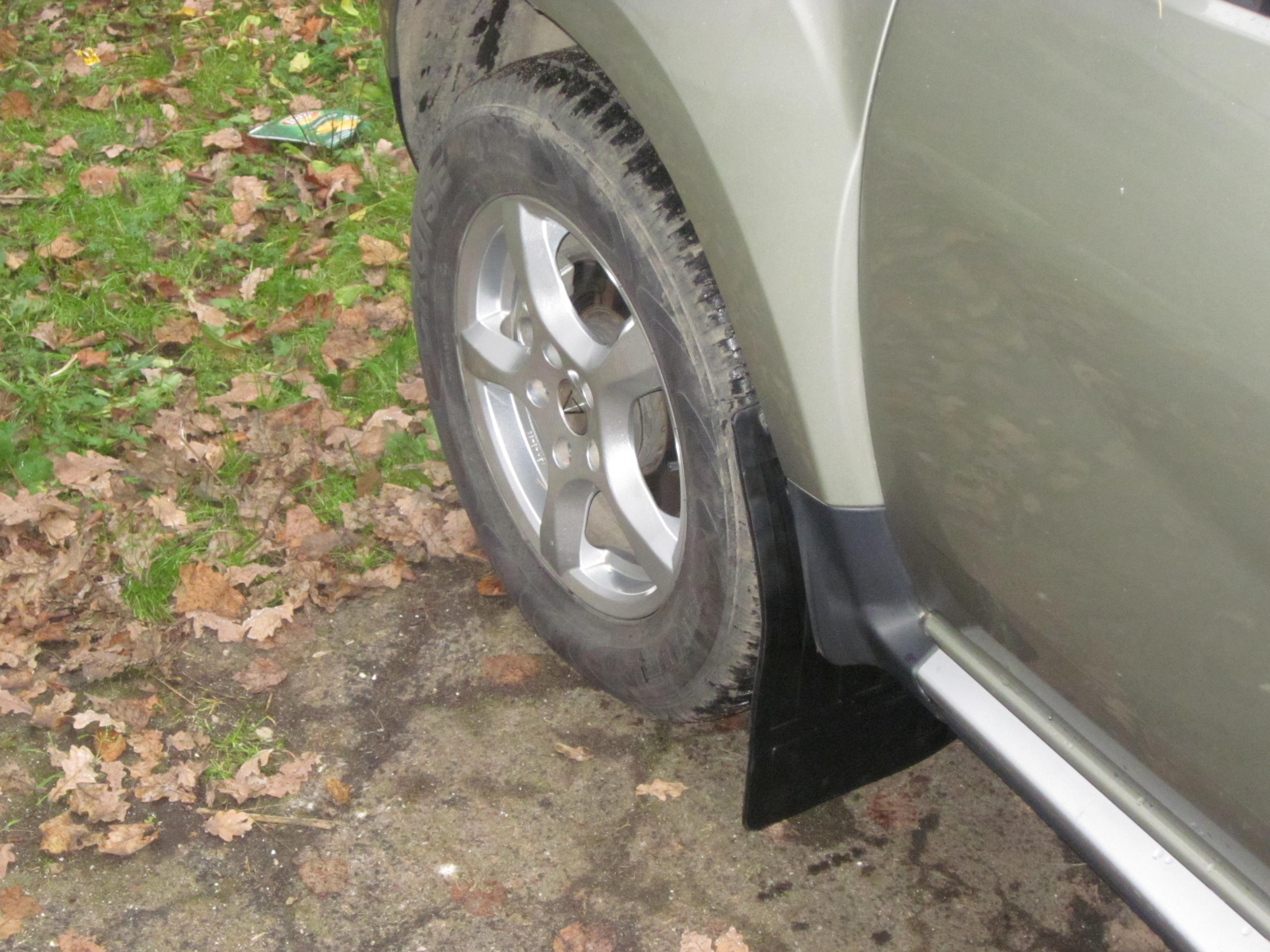

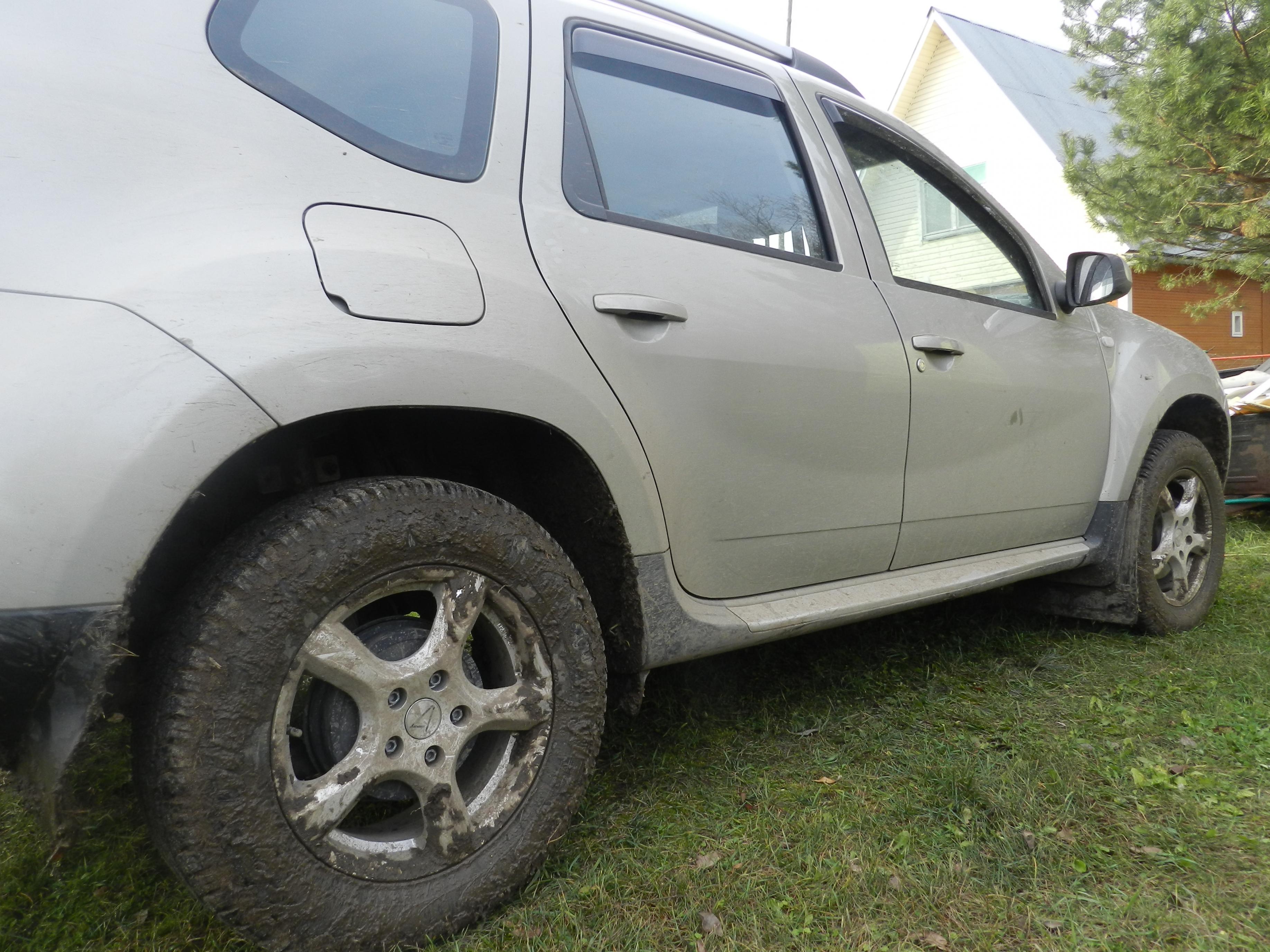

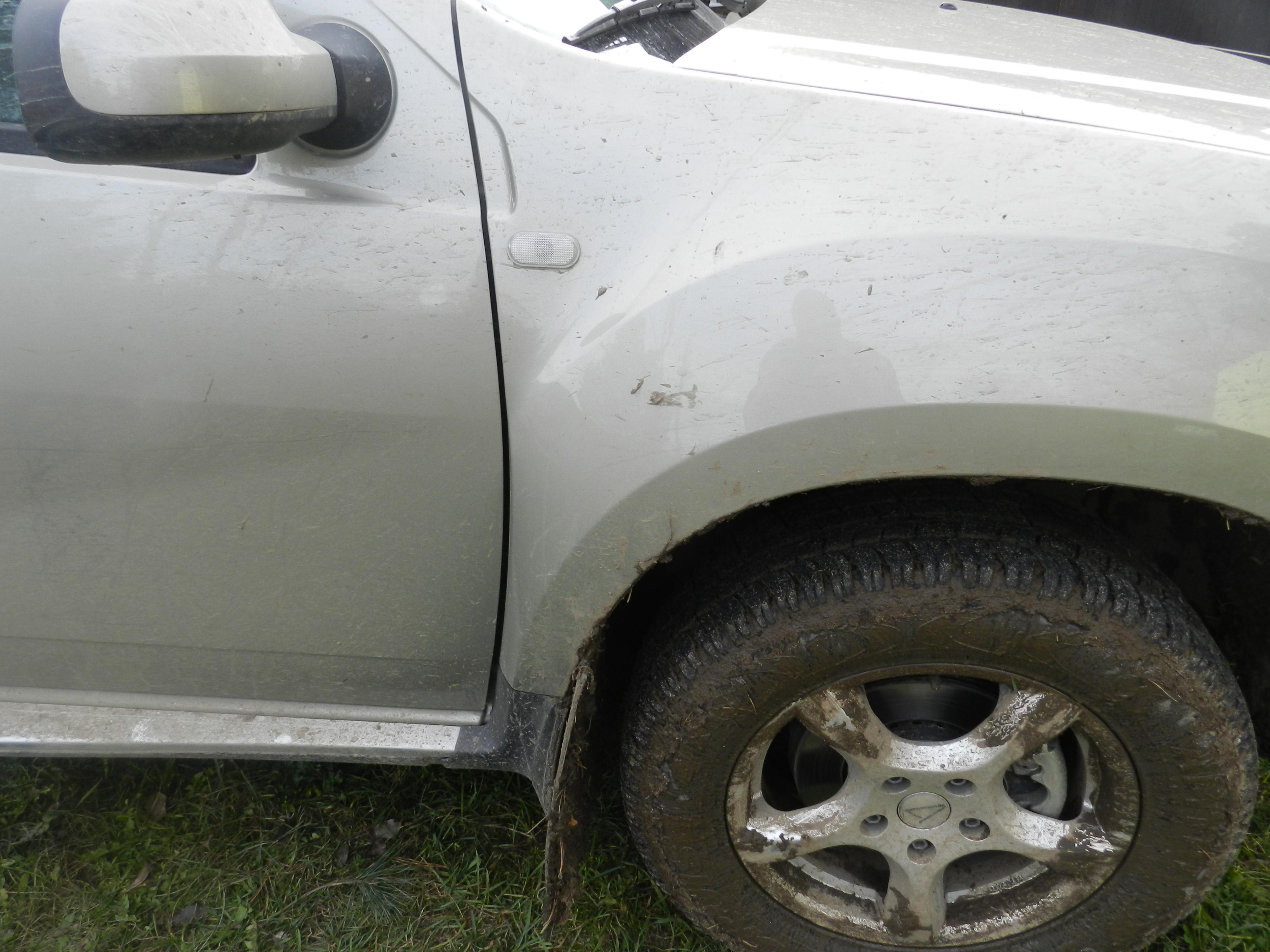

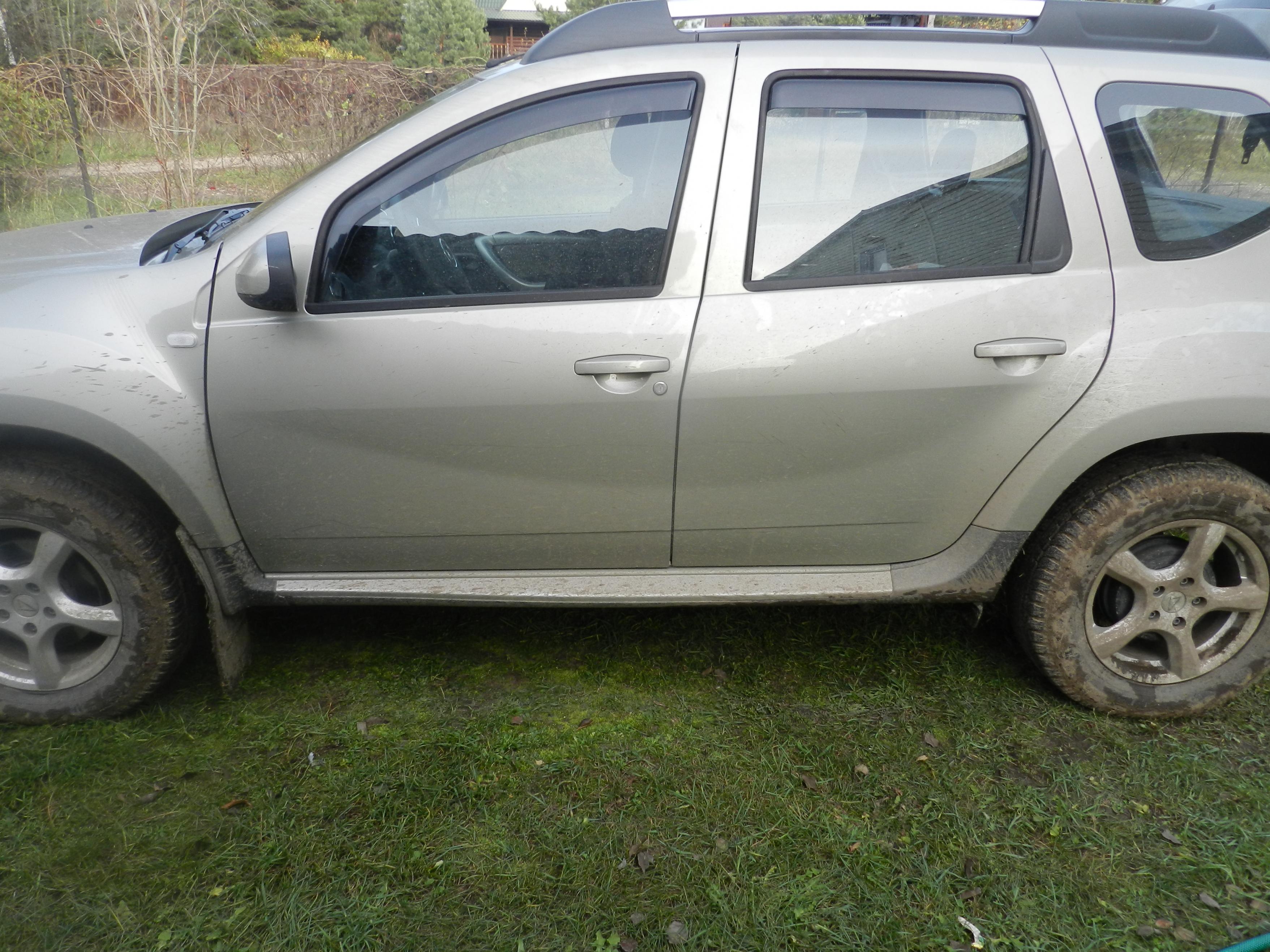

Прокатился по грязи, после дождя. Посадил Дусю на пузо, буксовал, руль ворочил от души, пока не поддомкратил перед с права (брызговик не оторвался!) не выехал, результат понравился…
ID:	18219   Нажмите на изображение для увеличения
ID:	18220   Нажмите на изображение для увеличения

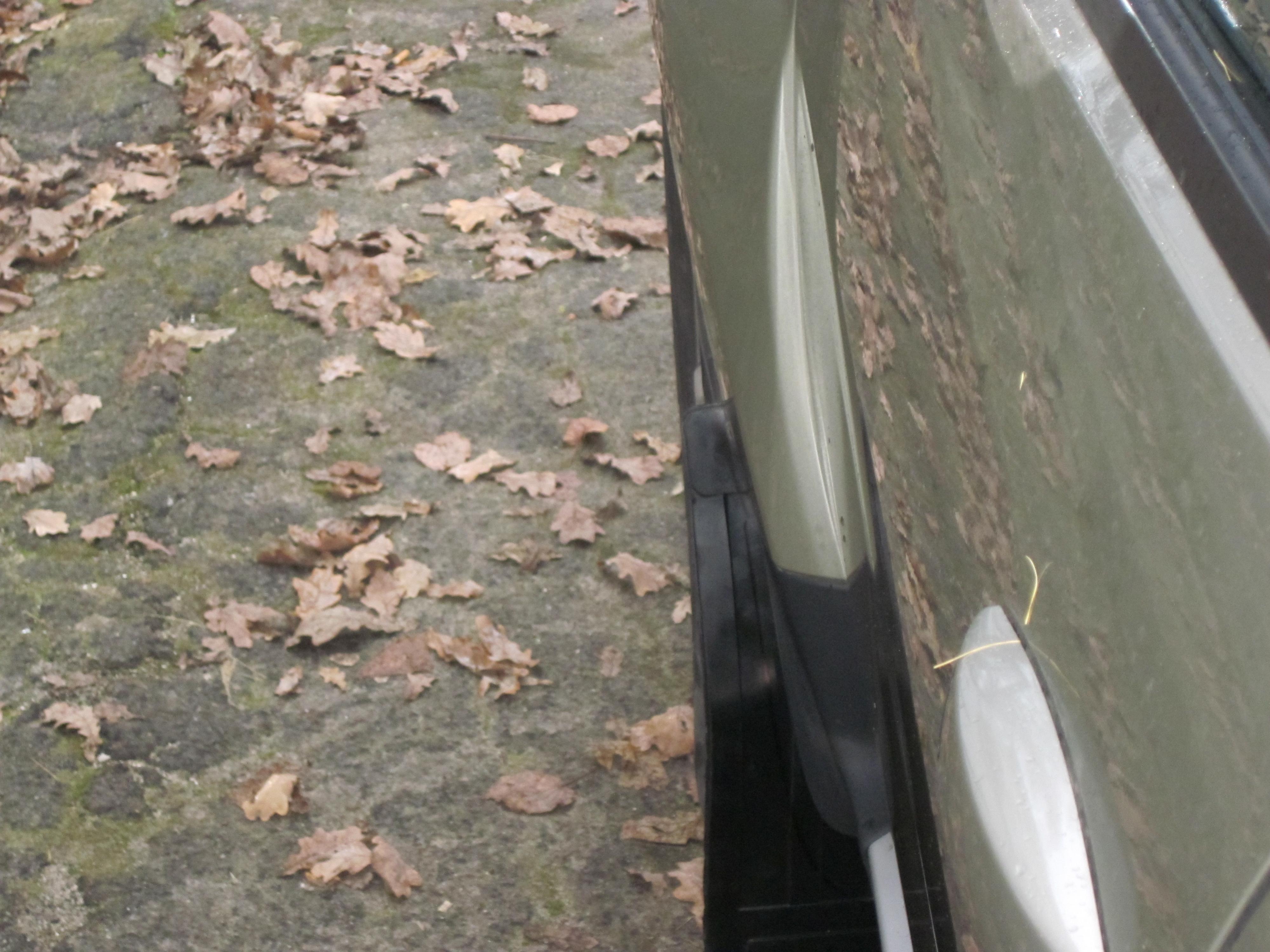

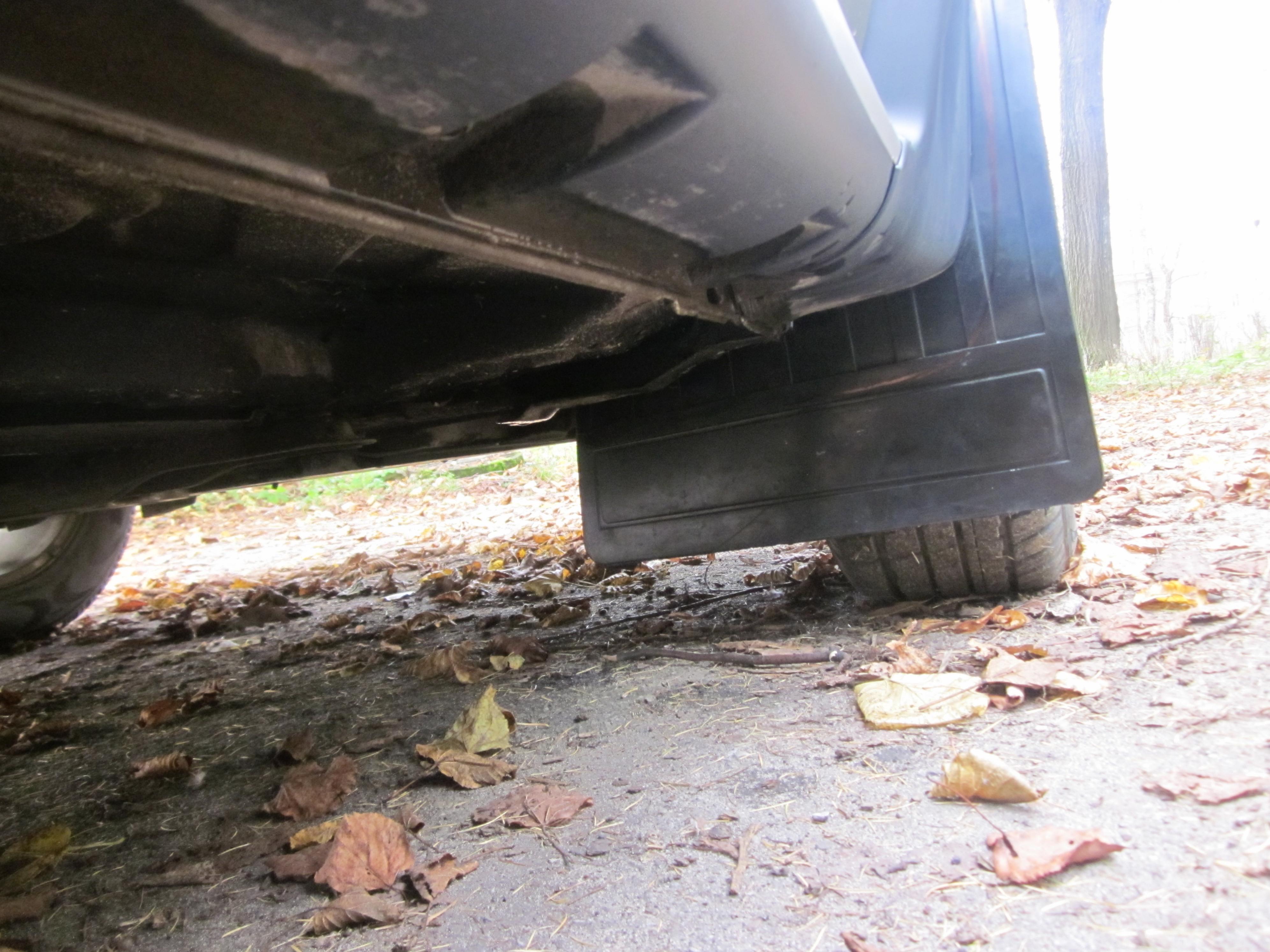

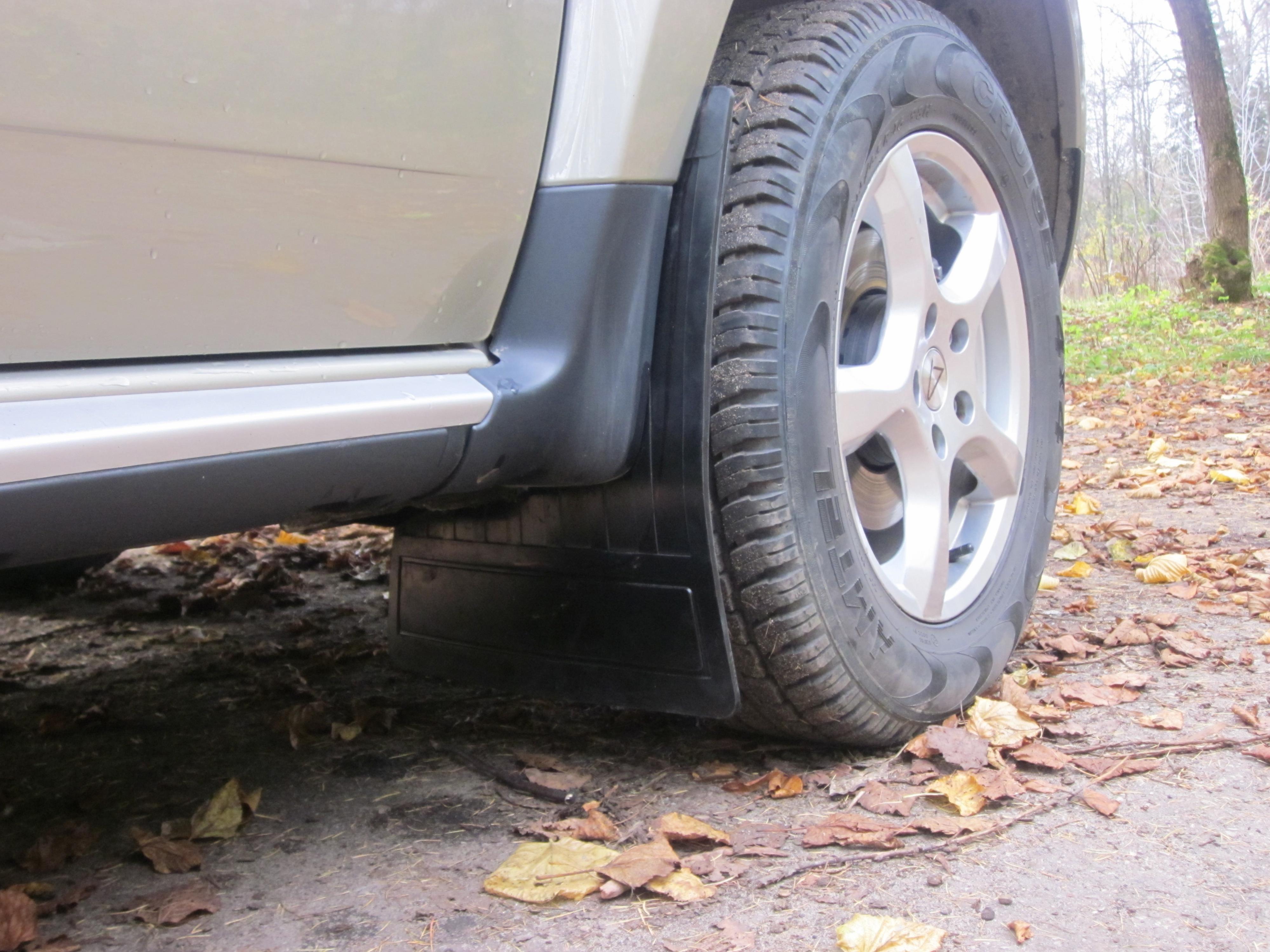

Пока не знаю как оставить: с штатным брызговиком, или без него…

Сообщение от mikkli Посмотреть сообщение
Без штатных, думаю, будет смотрется хуже.
Мну без штатного больше нравится!
И шансов остаться целым без штатного будет больше! ИМХО!
