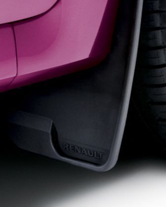

Сообщение от Bear Посмотреть сообщение
спасибо ребятам из Логан-гаража. поставили сегодня брызговики универсальные оригинальные Рено 8201212479. .
очень хота посмотреть на ориг-универсальные ))))))))))))

Видимо, такие?

Hudozhnik, да. только если их ставить вместо штатных, то возможно не будет эффекта. они по ширине такие же. но длинее. поставили их поверх штатных.

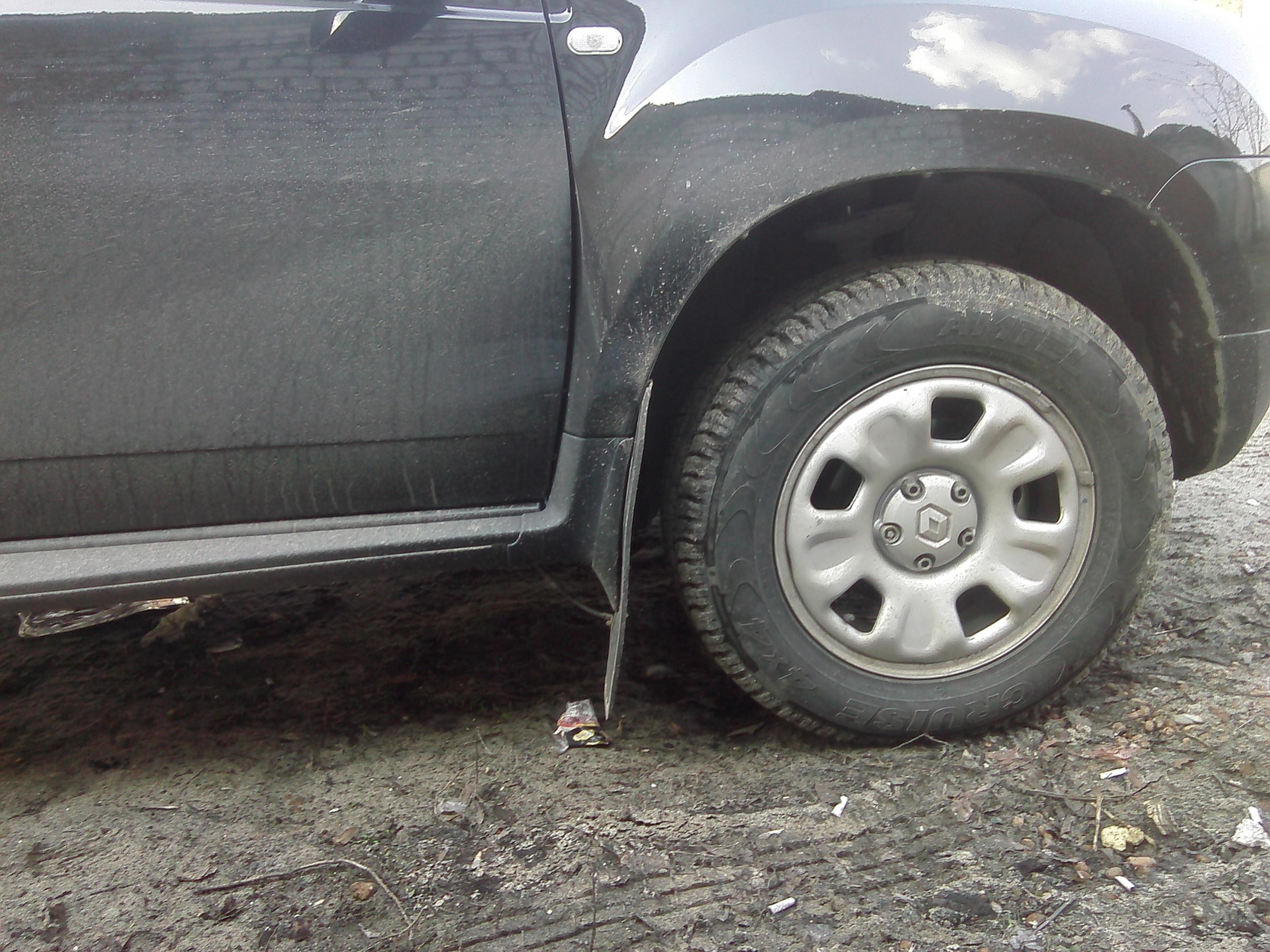

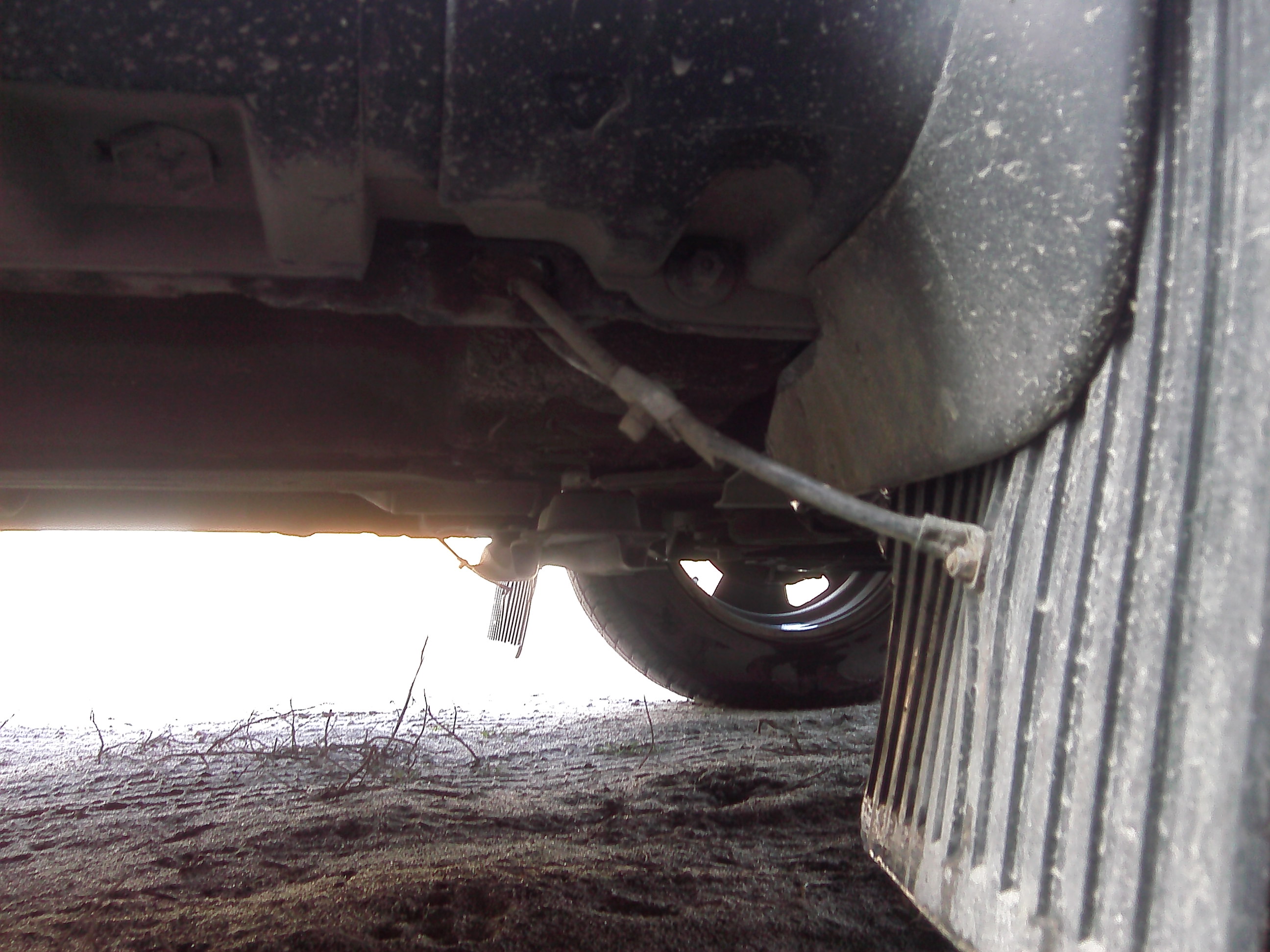

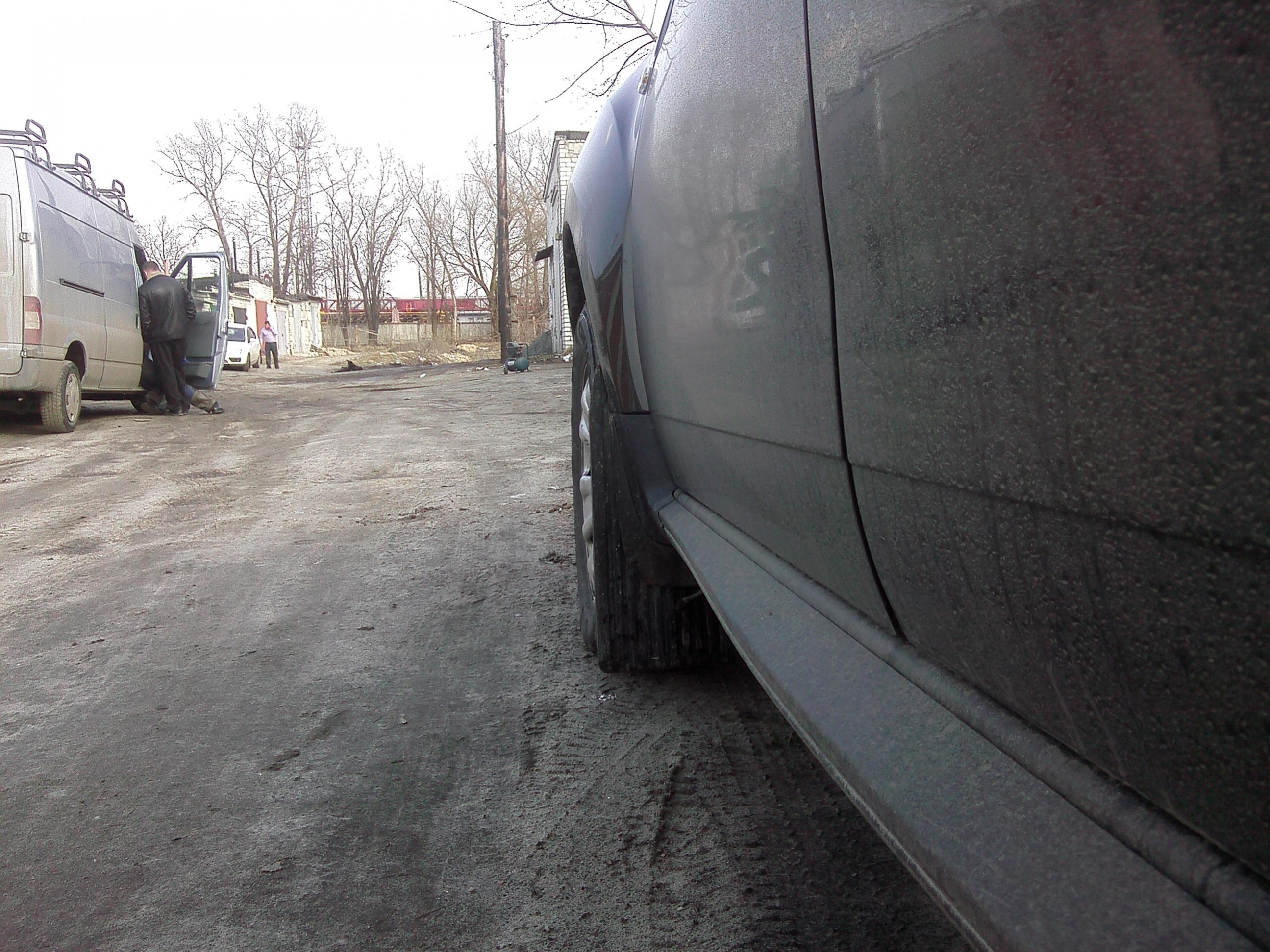

Брызговики вырезал из одного большого (750х750) диэлектрического коврика, купленного за 293 руб. (Спарко ставил на предыдущий автомобиль - зимой на морозе полопались). Дополнительно приобрел 2-а мебельных уголка и два болта М6 с гайками и шайбами. Крепил поверх родного брызговика на штатные саморезы. Экспериментировал с различными размерами брызговика. Величина выступания брызговика за габарит боковой поверхности колеса принципиального значения не имеет, достаточно 1,5-2,0 см. Наибольшее значение имеет длина брызговика, оптимальный размер - 10 см от земли. (У меня стоит брызговик, имеющий максимальный вертикальный размер 45 см). Что бы не оторвать его при наезде на бордюр задним ходом, нижнюю часть закрепил с помощью тросика в оплетке. От пескоструя спасают, а бока и заднюю арку все равно закидывает. Но это уже особенности аэродинамики кузова. Для себя тему брызговиков закрыл.

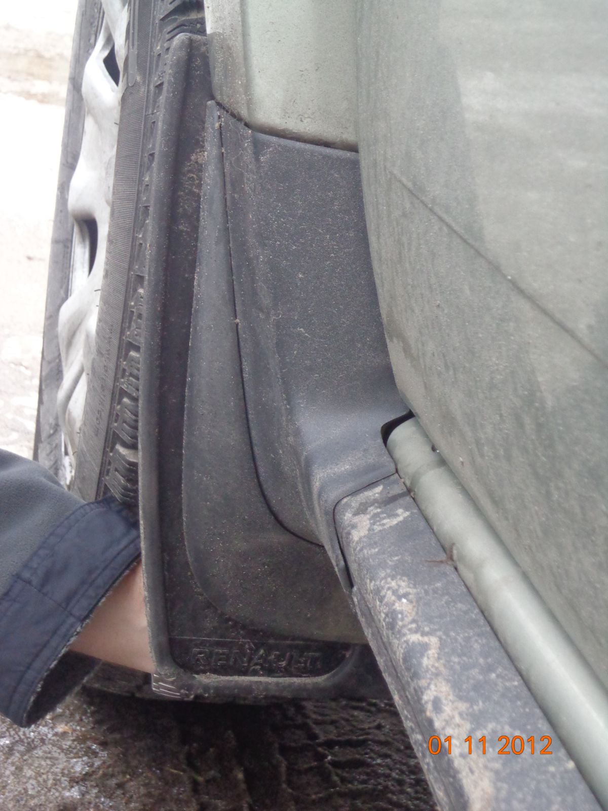

вот так выглядит. теперь нужно будет произвести испытания по грязи. а то под дождём пока не понятно насколько достигнут эффект.
Ну вот хоть что-то не "колхозное" ! Только кажись коротковаты по сравнению со Спарко...

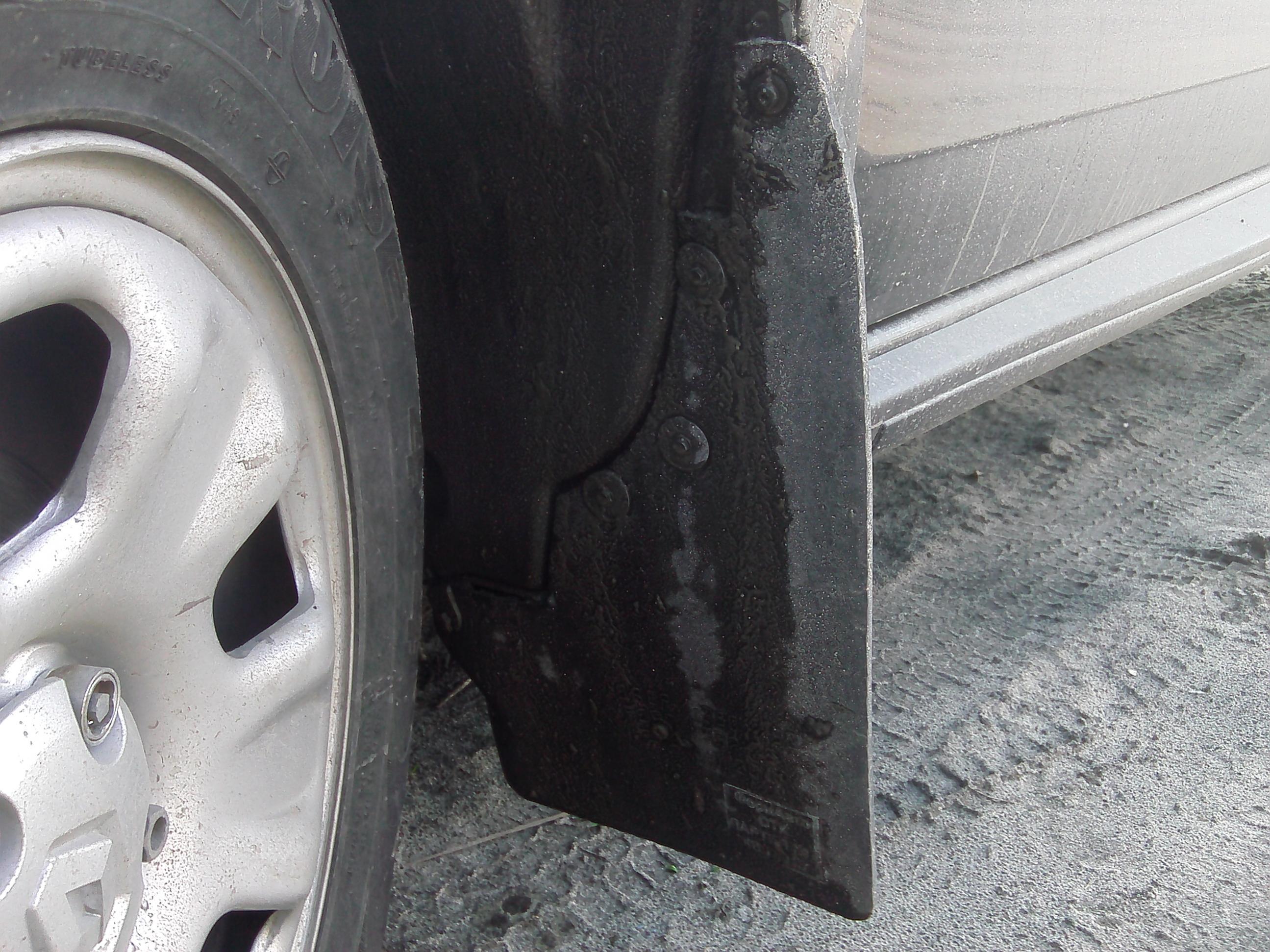

Наконец-то испытал брзговики по-полной. Неделю был в Киеве в командировке, 1300 км намотал с дорогой туда-обратно (по трассе 2х360 км), в городе грязи полно, ремонты до сих пор, глину вазюкают, щебенка). Дождь практически постоянно шел или моросил. Вижу, что бросает через верх брызговика - надо бы еще подлиннее наверх запускать. А низ опускать низзя - при наезде оборвешь. Но, в принципе, вроде ничего так, ручки дверей не грязные. А основная грязь и песок - сзади на арке задних колес, и аж зализанная ветром на бампер, назад. Попробую сфотать и показать. А ваще - ни на чем так хорошо по Киеву, как на Дастере не ездил - едешь, как тебе надо - обочина, ямы, рельсы - все пофиг

Сообщение от Fazer Alex Посмотреть сообщение
Надо ставить расширители арок + брызговики, тогда такой проблемы не будет.
