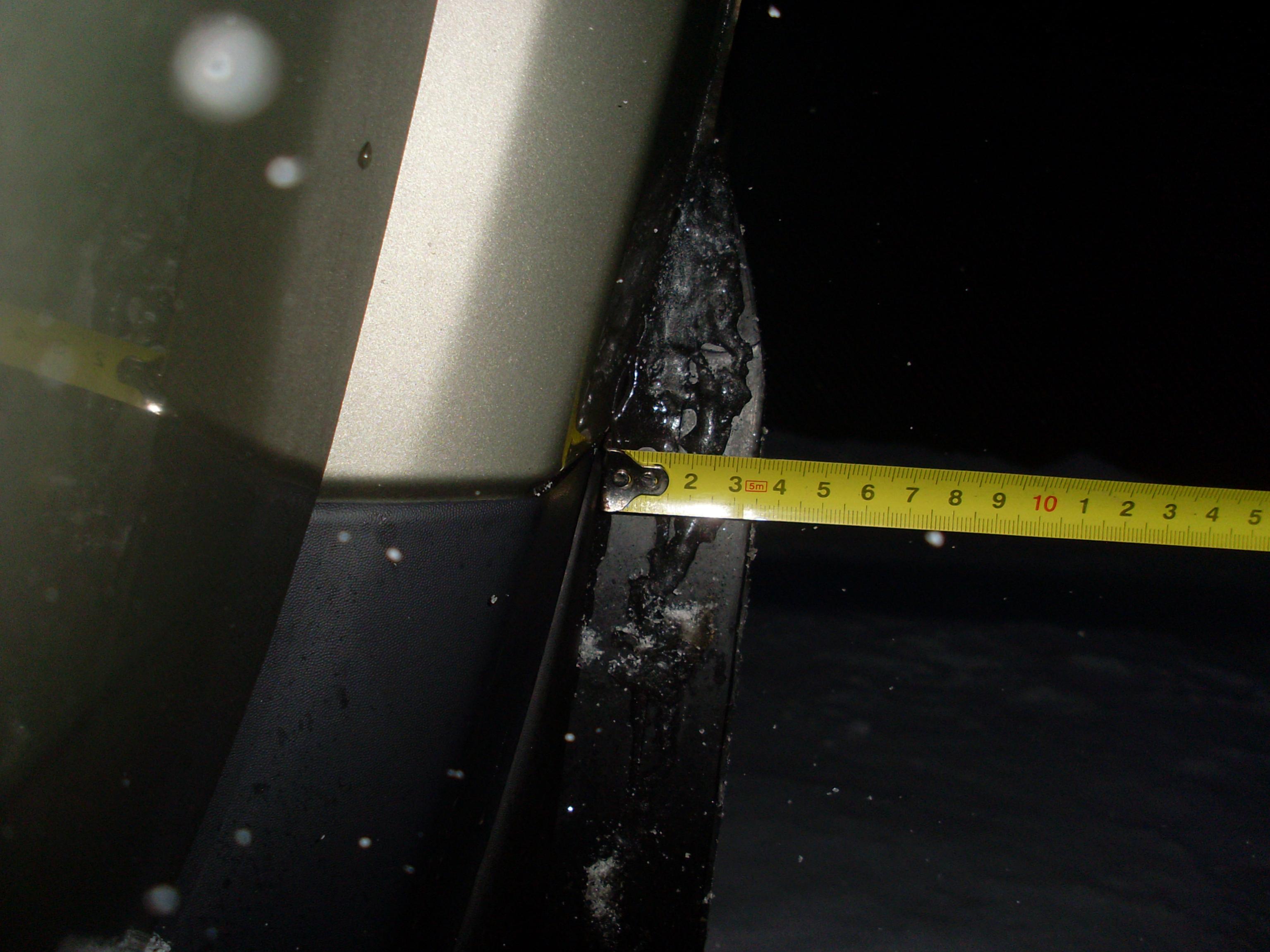

Сообщение от Управдом Посмотреть сообщение
Вот тут несколько конструктивных вопросов:
крыло внизу немного уходит внутрь, поэтому интересно, у Вас брызговик от верхней кромки выступает на 3см или от нижней?
Ок, вопрос принят. Сделаю фотку и нанесу размеры.

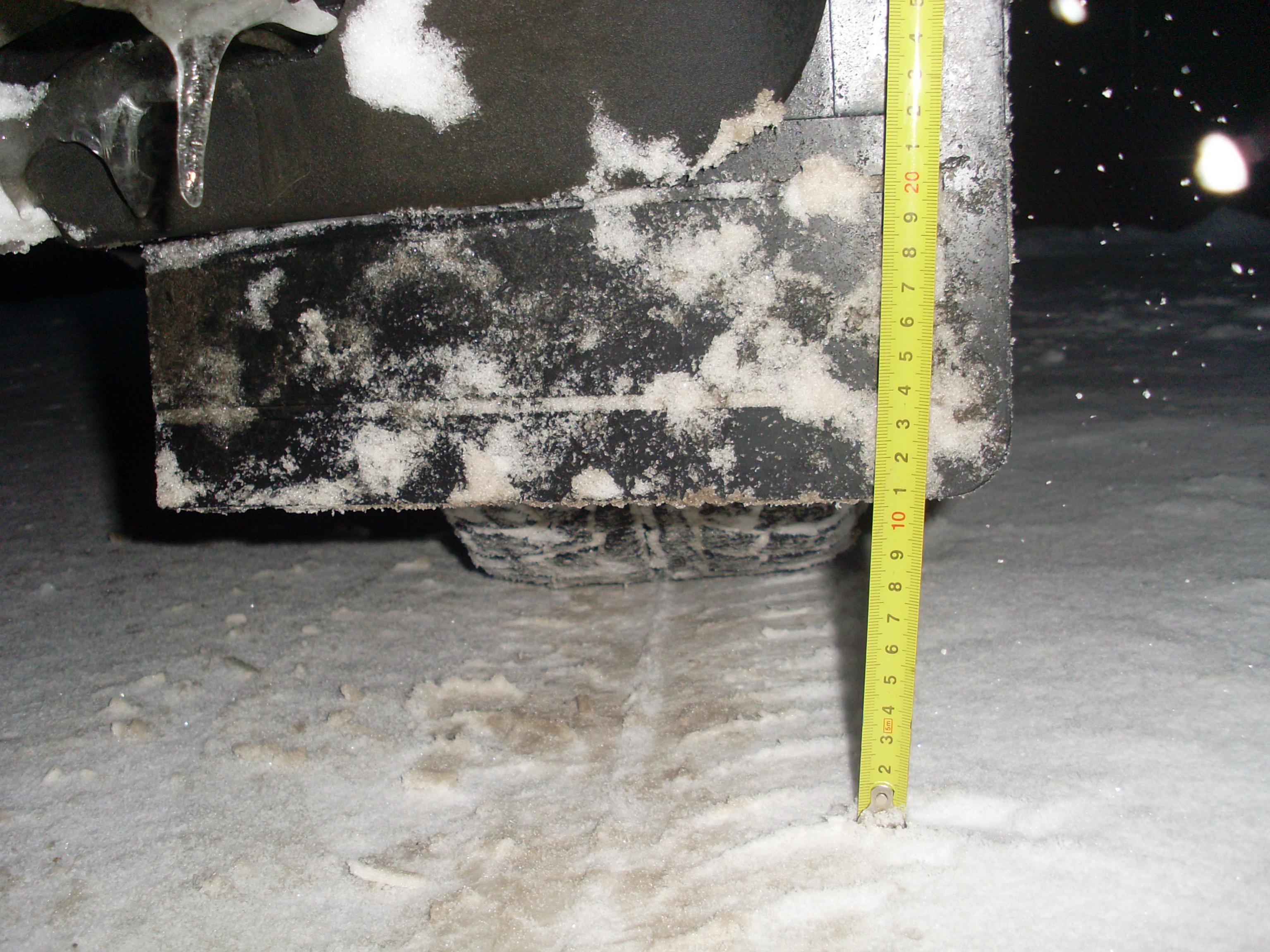

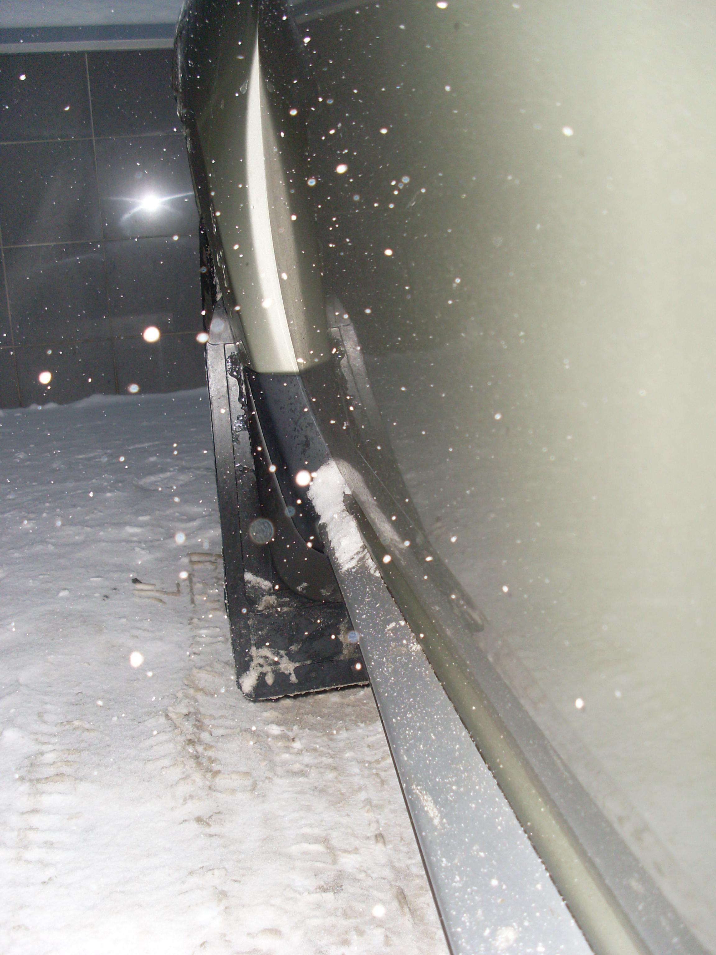

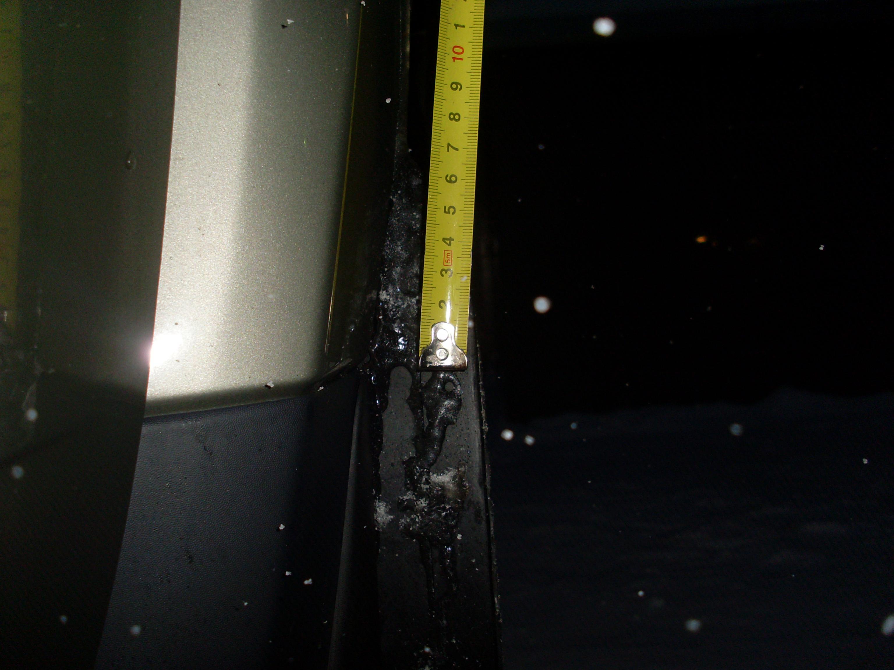

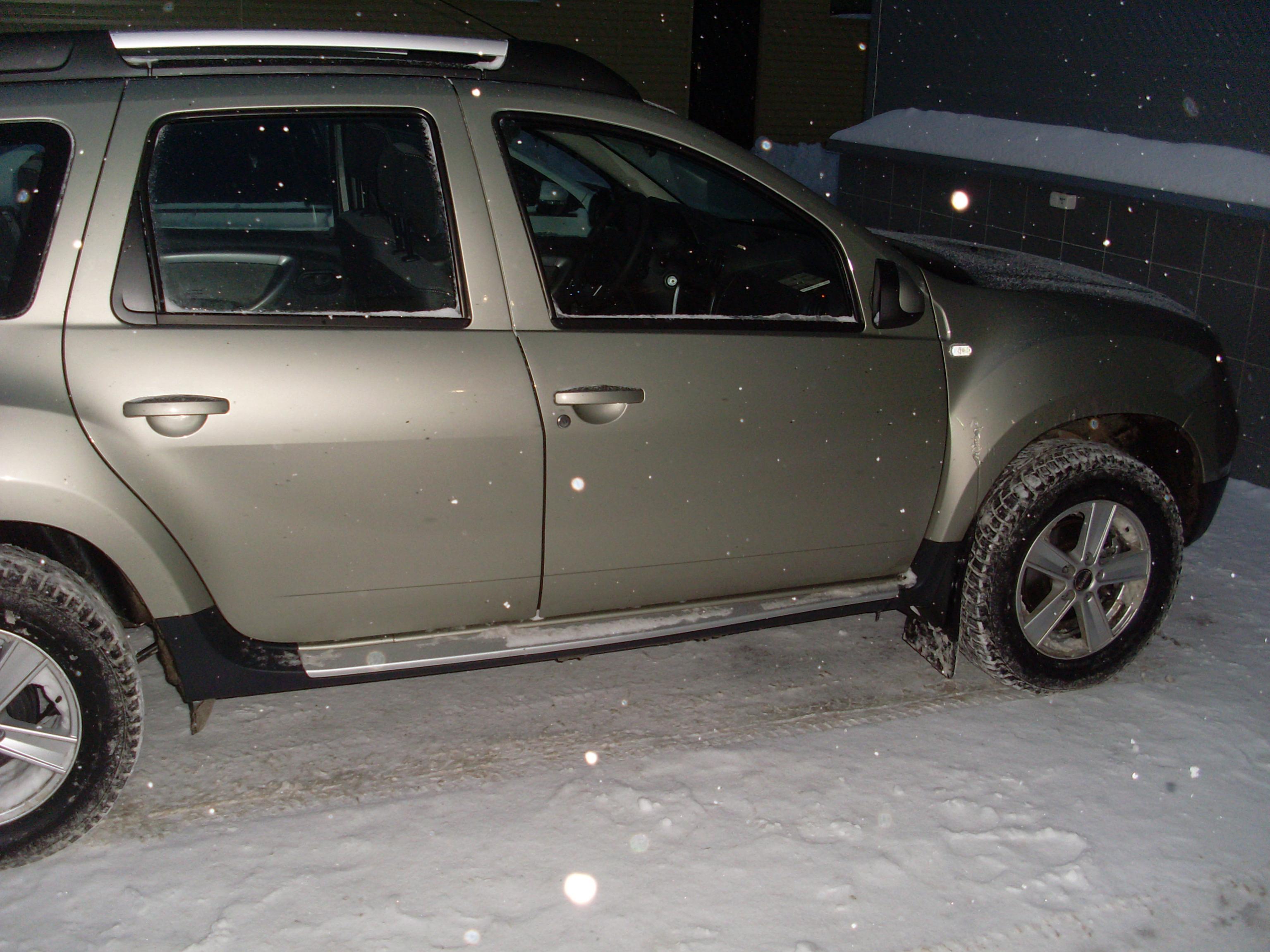

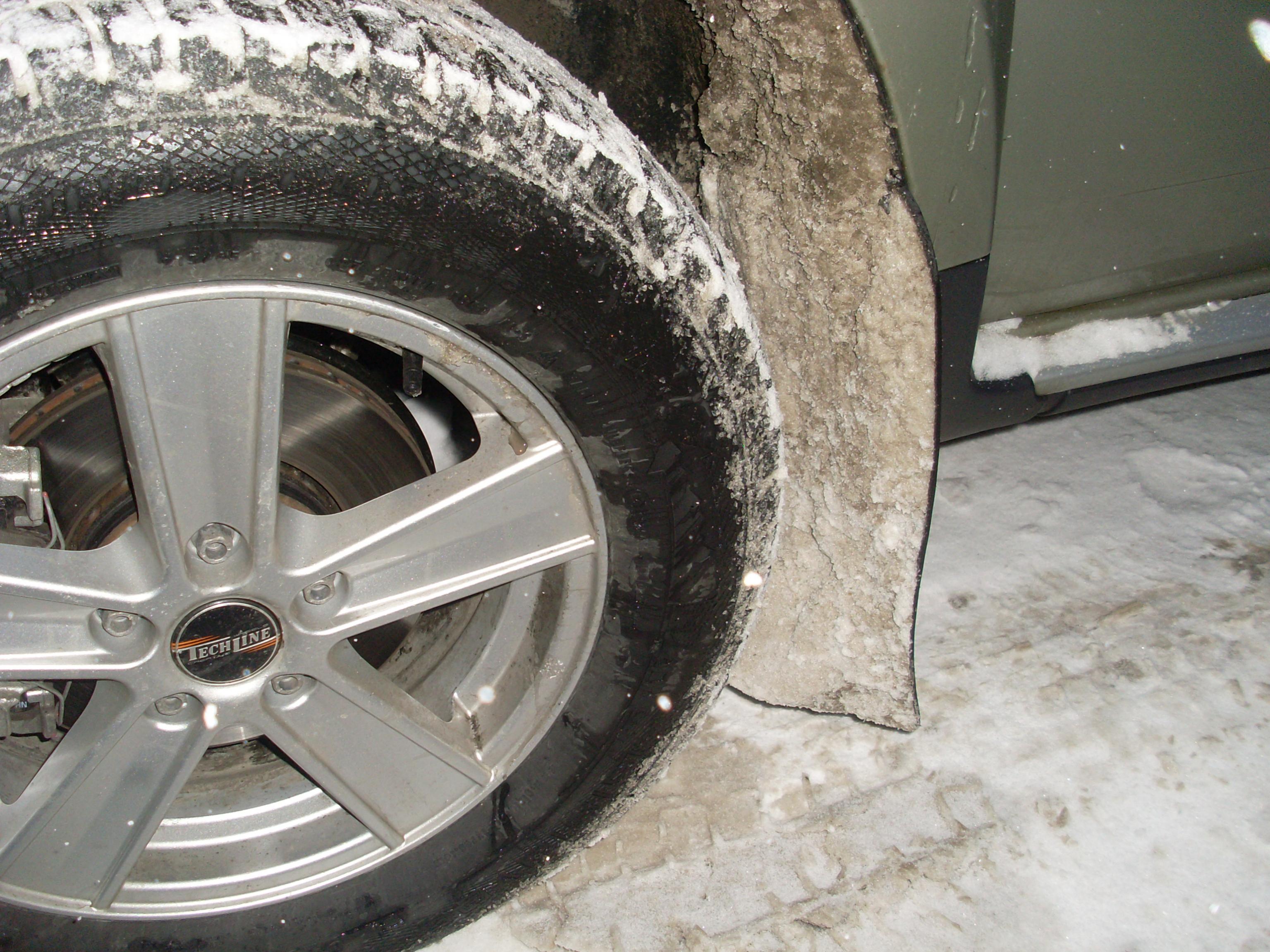

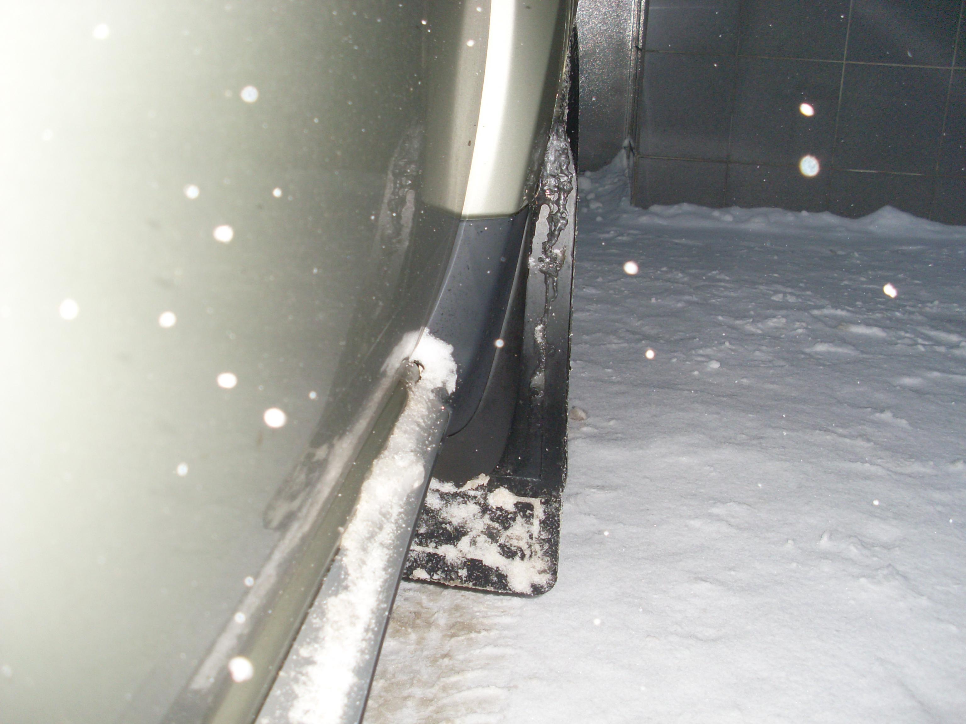

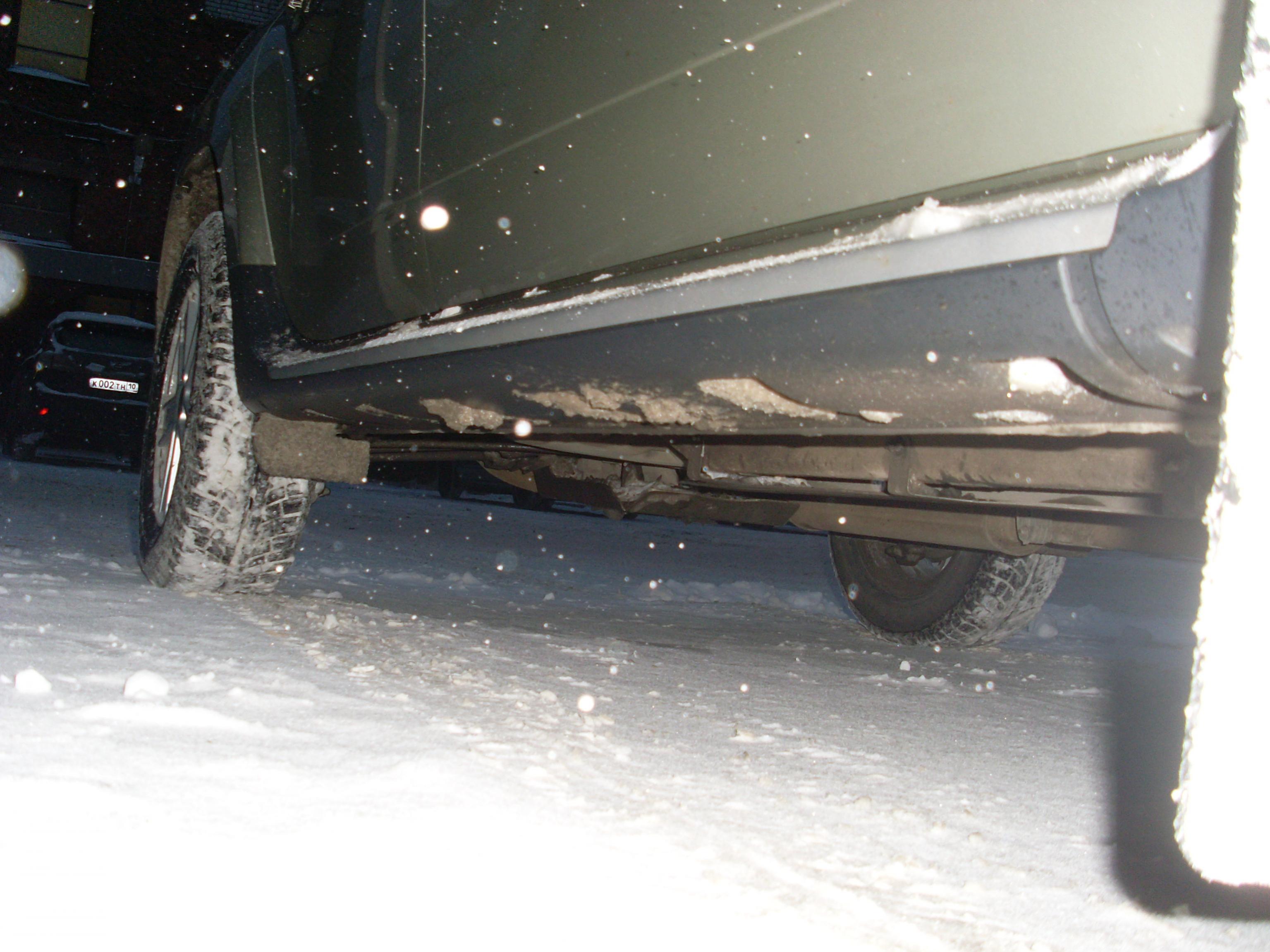

Сообщение от testov-test Посмотреть сообщение
Фотографии брызговиков от Газели, поставленных поверх штатных. По форме как у Спарко подрезал верхний уголок (он был прямой). Верхняя дырка имевшаяся в брызговике пришлась на саморез подкрылка, выше штатного брызговика. Низ никак не крепил, в принципе можно притянуть саморезом к штатному брызговику.
PS. Машину вымыл 10 дней назад, пробег с того момента около 300 км по городу. С того же дня снег валит каждый день, температура -5-10*С. Пороги сверху и снизу чистые, арки задних крыльев тоже.

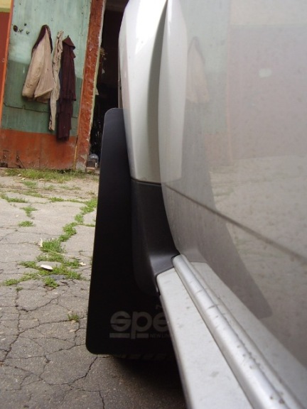

С правой стороны смотиятся элегантно, а вот слева лопушисто. Прошу уточнить, это "ЭЛЕГАНТ 4"? Такие я бы поставил. Они совпадают с моей примеркой. Обязательно надо перекрыть лоднутрение крыла. Мне кажется от выступающей части колеса больше всего летит на двери и естественно на пороги. Я проехал по влажноой дороге от гаража до дома (5 км) и двери до стекол вместте с порогами стали очень грязные. Меня это уже напрягает, после капли дождя и моккрого снега мыть машину!!! А так я смотрю у вас вроде все чисто. Спасибо!
Я так понимаю, что Стрелков ставил не Элегант 4.
Сообщение от Стрелков
Надписи нет, просто упакованы в пакете. Брал их в универс. маг. Автозаряд, сам продавец выходил со мной с ящиком примерочных брызговиков и смотрели что подойдет. (а отписывался в теме про дворники)
Что скажу, порог передней двери стал чище. наростов снежной каши нет, но на заднее крыло немного грязь все равно налетает. (это в городе) Выезжал загород бока закидывает на скорости влет (да вобщем то сейчас в такую погоду с любой техникой такая беда). Что посоветую, нужны брызговики немного подлиннее моих и желательно пошире.
Сравните мои фото и фото в первом посте. У меня брызговики явно шире.

10 см до земли это низко, однозначно оборвёшь при заезде задом на бордюр.

себе практически так же сделал, за месяц не оторвались, а я еще тот любитель бордюров. Подгибаются они, относительно мягкие...
Когда искал брызговики на авторынке, смотрел и спарко,и нечто типа элеганта, ну и эти от газели. Тогда было -5С и газелевские были самые "эластичные" на ощупь, поэтому выбрал их. Но конечно элегант-4 смотрятся куда стильнее

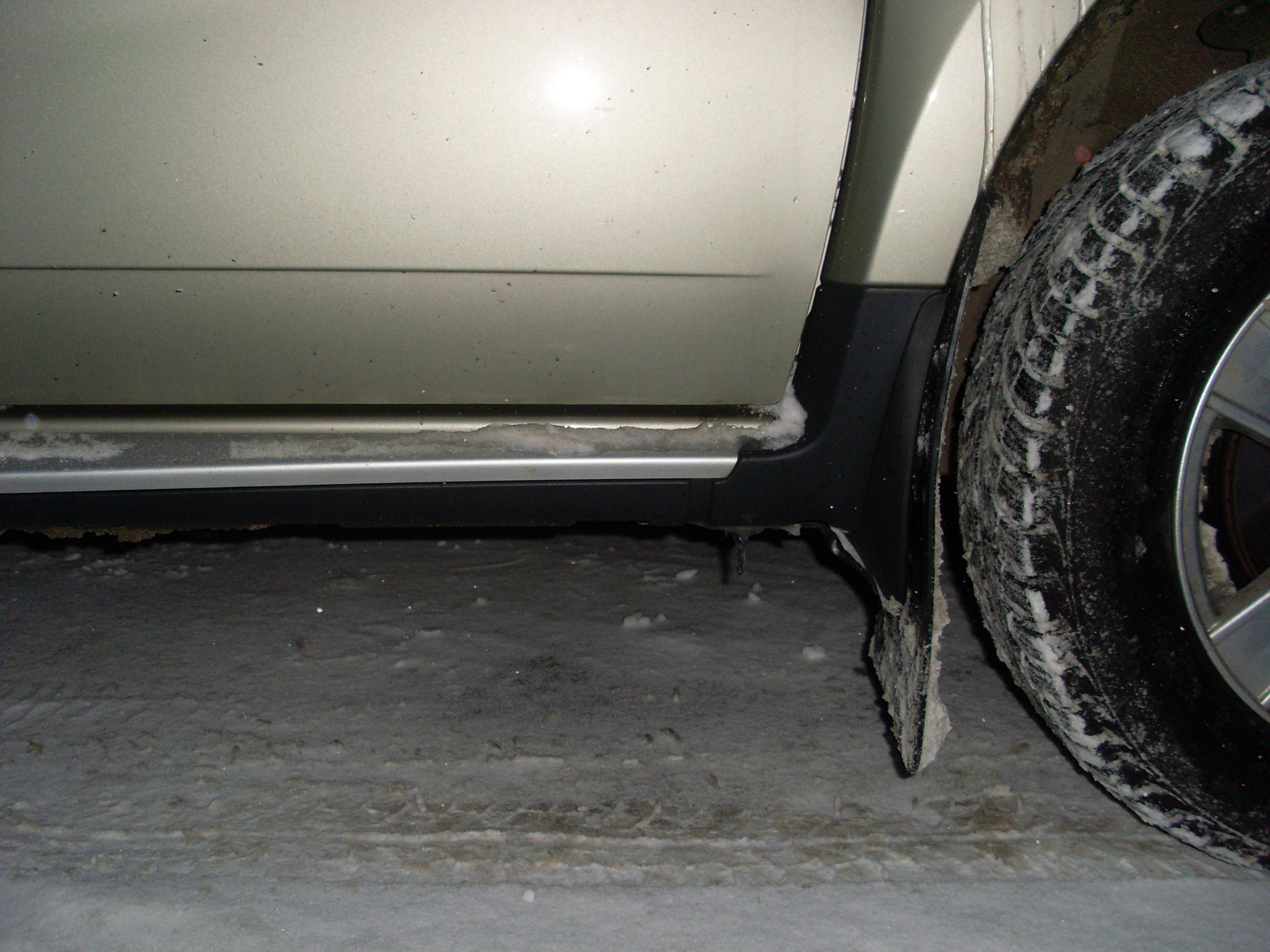

Прихожу к выводу - высота от земли играет главную роль. Мои Мастер-спиды выступают так же, и высота по арке мож и поболее. Но, видимо, на пороги накидывает снизу. Эту неделю носился по каше трасса-город, от +5 до -7, дождь-снег, до 120 км/ч, 1000 км накатал, пороги покрыты ледяной коркой. Высота от земли, кажется, 13 см. А у тебя - 10! Вот оно и есть!

Только что замерял высоту - где-то 16 см. Ща замыслил вариант докрепить полоску 5-6 см и посмотреть. Подберу материал, который сможет при наезде на бровку оборваться без брызговика, и как чуть потеплеет - сделаю. Сфотаю и отпишусь.
