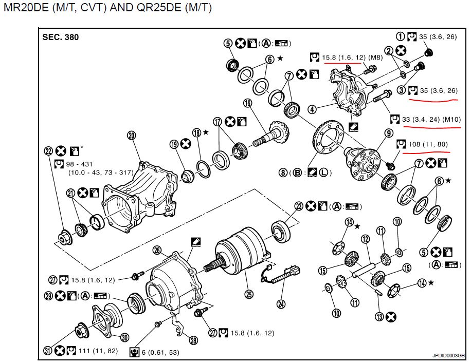

Ставлю блокку иж-техно в задний редуктор.
Ребят, какой момент затяжки болтов крепления шестерни к корпусу дифференциала.
Где-то видел 106нм, где-то больше. Сомнения взяли.

Сообщение от Z-Lo Посмотреть сообщение
Точно уже не вспомню, но усилие не большое. Болты с мелкой резьбой, срываются на раз. Я их ещё на фиксатор резьбы сажал на всякий случай

Сообщение от Z-Lo
грубо можно сориентироваться здесь по таблице

По умолчанию Re: Обсуждение различных видов блокировок и не только для Рено Дастер.
У меня они туго срывались на откручивание, пришлось взять полметровую трубу.
Не помню диаметр болта m10 или m12.
Но затянул я их все на 110нм на красный резьбовой фиксатор (инструкции тоже не нашел на сколько тянуть эти болты).
Сейчас читаю и думаю, не психанул ли я )))))
Не хотелось бы, чтобы они лопнули однажды в движении.

Смотрите, что нашел, ниссановский задний редуктор с экстрейла.
Схема ниссановской муфты
Полный документ pdf прилагаю.
Прямо полный мануал, какие проблемы, как их диагностировать, как чинить, какой инструмент применятся.
Вроде считается, что у нас типо как на экстрейлах полный привод.
Во всяком случае моменты затяжки, болтов задней крышки и пробки сливной/заливной у нас совпадают.
Да и похож он на дастеровский редуктор.
Внимание: я могу и ошибаться
