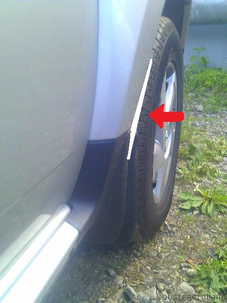

grizliap, вставьте изображения сюда, без регистрации картинки не показывает
нашел сам
лохматяться
и трут ЛКП
по поводу натирая ЛКП интересный вопрос...
как вариант предварительно пленку клеить, той же что бронируем арки - двери)) неужели такие жесткие что кузов трут???

Сообщение от Sane
Правая сторона с вырезом-левая без выреза,есть отличия?
ИМХО : Различие - есть! Ставил сам , знаю о чем говорю!
С вырезом - внешний(вертикальный) край брызговика, под более прямым углом , относительно горизонтали.
Без выреза - или волной (прижимаем верх - нижняя часть выпирает), или брызговик уходит вниз( неплотное прилегание к арке крыла)!

Сообщение от Ашот
Конечно есть, для чего я и фото выложил-по левой стороне нижняя часть более оттопырена чем на правой.

Сообщение от Sane
Есть.
У меня с левой стороной также получалось, когда я пытался его сразу полностью натянуть и закрепить, даже феном грел брызговик. Справа я сразу начал крепить сверху-вниз, т. е.: прижал, закрутил винт подкрылка, прижал, просверлил отверстие в брызговике, прикрутил еще один винт и т. д.
Моё мнение, что с вырезом уголка брызговик будет хуже держаться, но зато его однозначно легче установить и точно будет стоять ровно.
