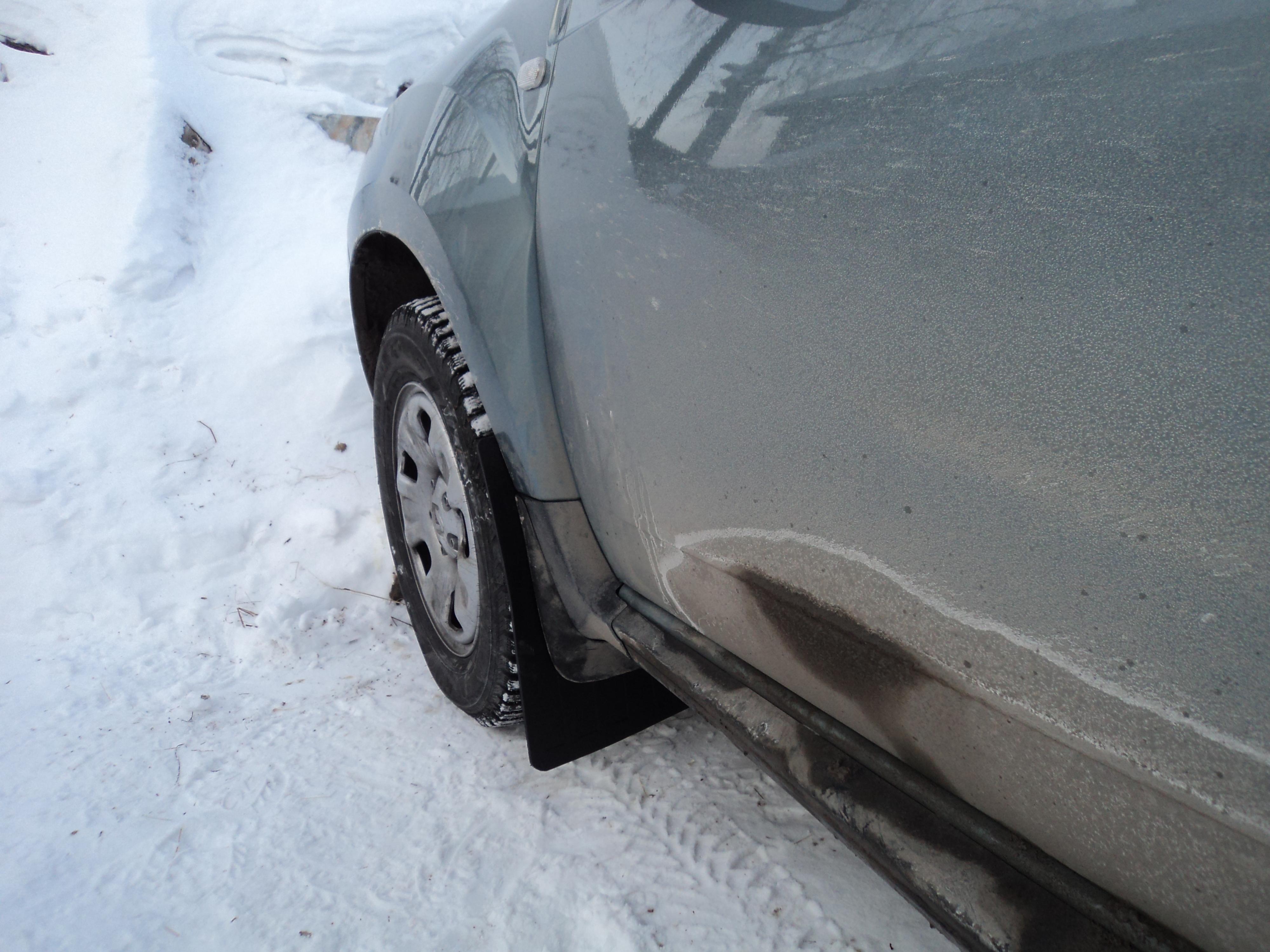

Я из Газелевских сделал. Только авто ещё не мыл.

rigiy, примерно так же сделал ещё по осени...(только чуток пошире)что так все упёрлись в элегант4!? я не думаю и видел что этот элегант лучше самопального брызговика!сей час снег и каша только на порогах борта чистые.

Я вырезал по памяти, по советам Ромика. Только интернет в тот день в деревне не работал. Из картона вырезал и примерял, потом из резины резал. Уголки просто рассверлил одно отверстие под болтики на 6 и привинтил к резине. У штатного самореза просто шайбу сточил болгаркой, вставил в уголок и прикрепил на штатное место снизу.
