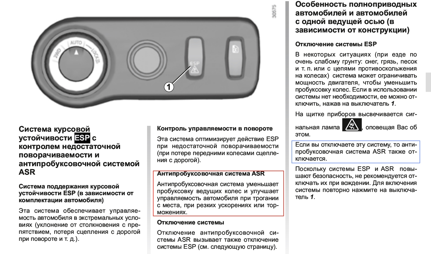

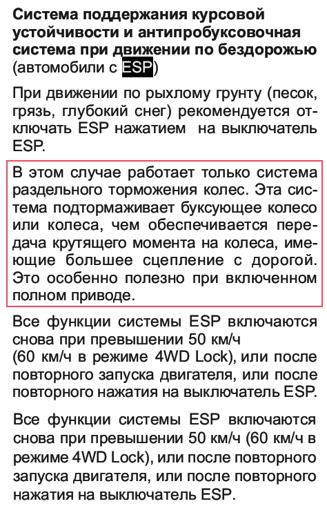

Взаимоисключающие параграфы? лол (из мануала на Дастер)

так при выключенном есп работает антибукс (как на первой картинке), или тоже нет (на второй синим обвёл)?

Опять! Системы три : ESP, ASR, EDS! И последняя в 4WD Lock работает при выключенной ESP+ASR.

asr я так понял душит двигатель, а EDS по отдельности тормозит колеса?

Сообщение от Sans
Дастере это делает ASR и EDS.
EDS - это на немецком. Elektronische Differentialsperre
А так EDL. электроникл дифферентиал лок.
---------- Добавлено в 22:37 ---------- Предыдущее написано было в 22:29 ----------
ASR (Anti-Slip Regulation) - антипробуксовочная система. Но я бы перевел противоскользящая
Сообщение от Hudozhnik
ASR включает в себя EDS. EDS просто тормозит нужное колесо. ASR умнее, или движкой душит или тормозит нужное колесо, или и то и другое вместе.
http://www.car-tales.ru/safety/asr-a...cionirovaniya/
---------- Добавлено в 22:42 ---------- Предыдущее написано было в 22:37 ----------
При этом ASR обычно можно отключить кнопкой системы курсовой устойчивости ESP (так как является ее компонентом) без потери функций ABS.
http://autorambler.ru/bz/glossary/asr/
---------- Добавлено в 22:46 ---------- Предыдущее написано было в 22:42 ----------
ASR Система работает в паре с системой ABS, получая информацию о скорости вращения колес от ее датчиков,и уменьшая мощность двигателя при обнаружении разницы.
короче все сложно.
ABS>ASR>ESP
