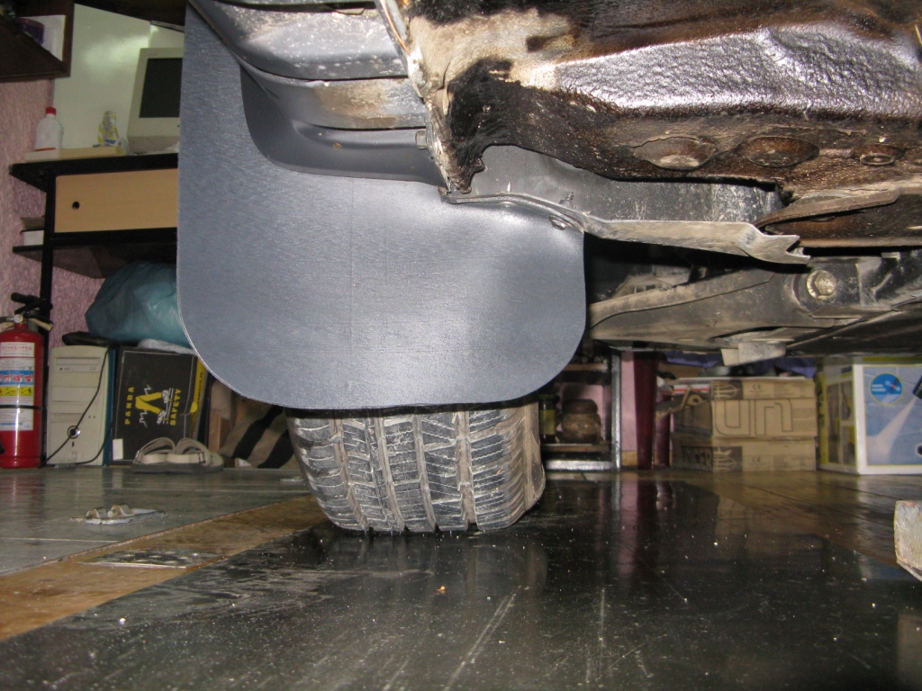

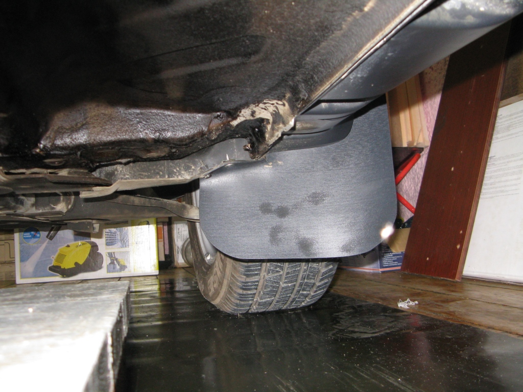

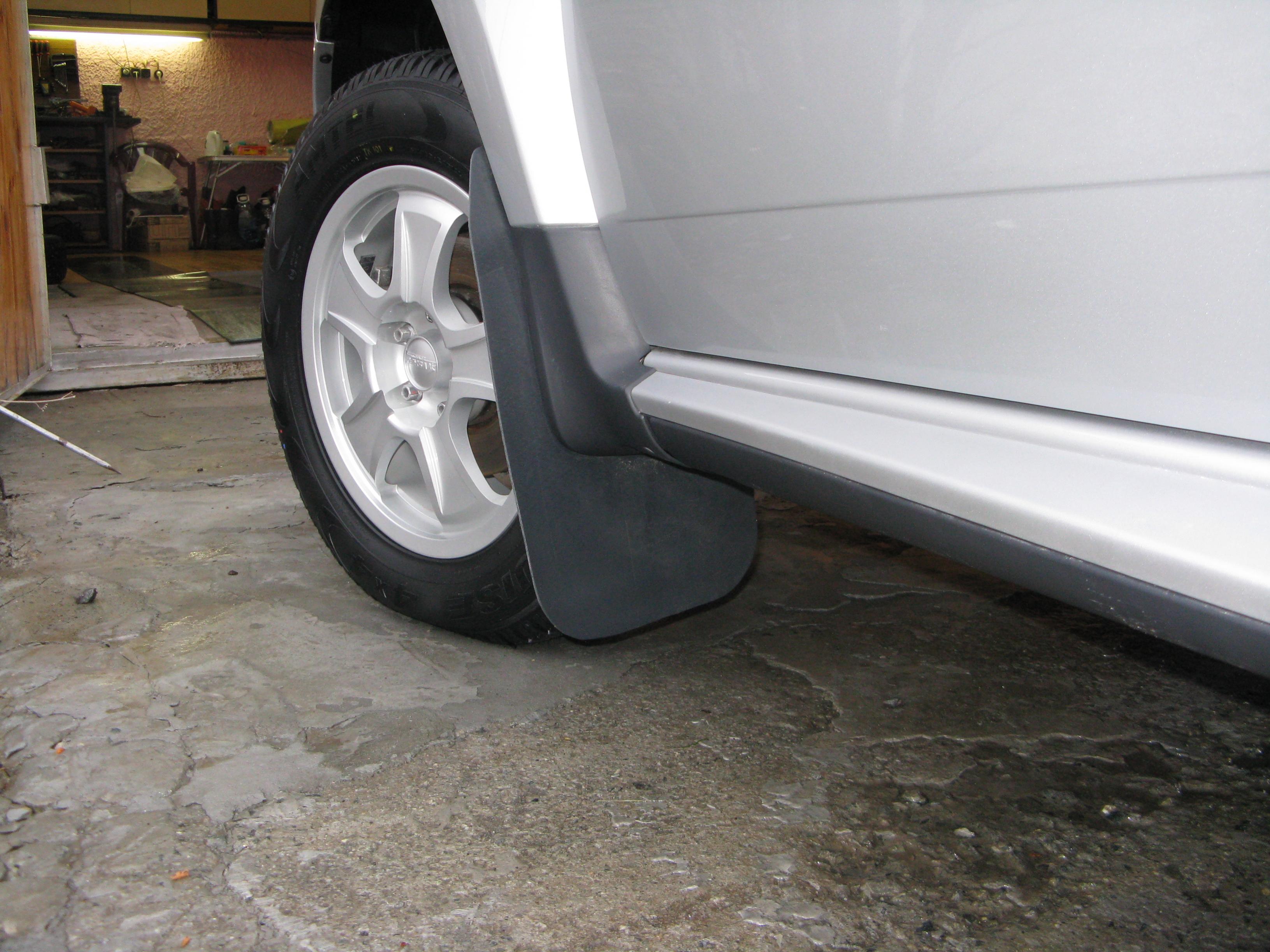

Berezowich, Лови фото по брызговикам.Ширина гостирована но есть еще возможность выставить наружу примерно на 1 см.Надпись спарко убрал растворителем и установка внутрь арки.

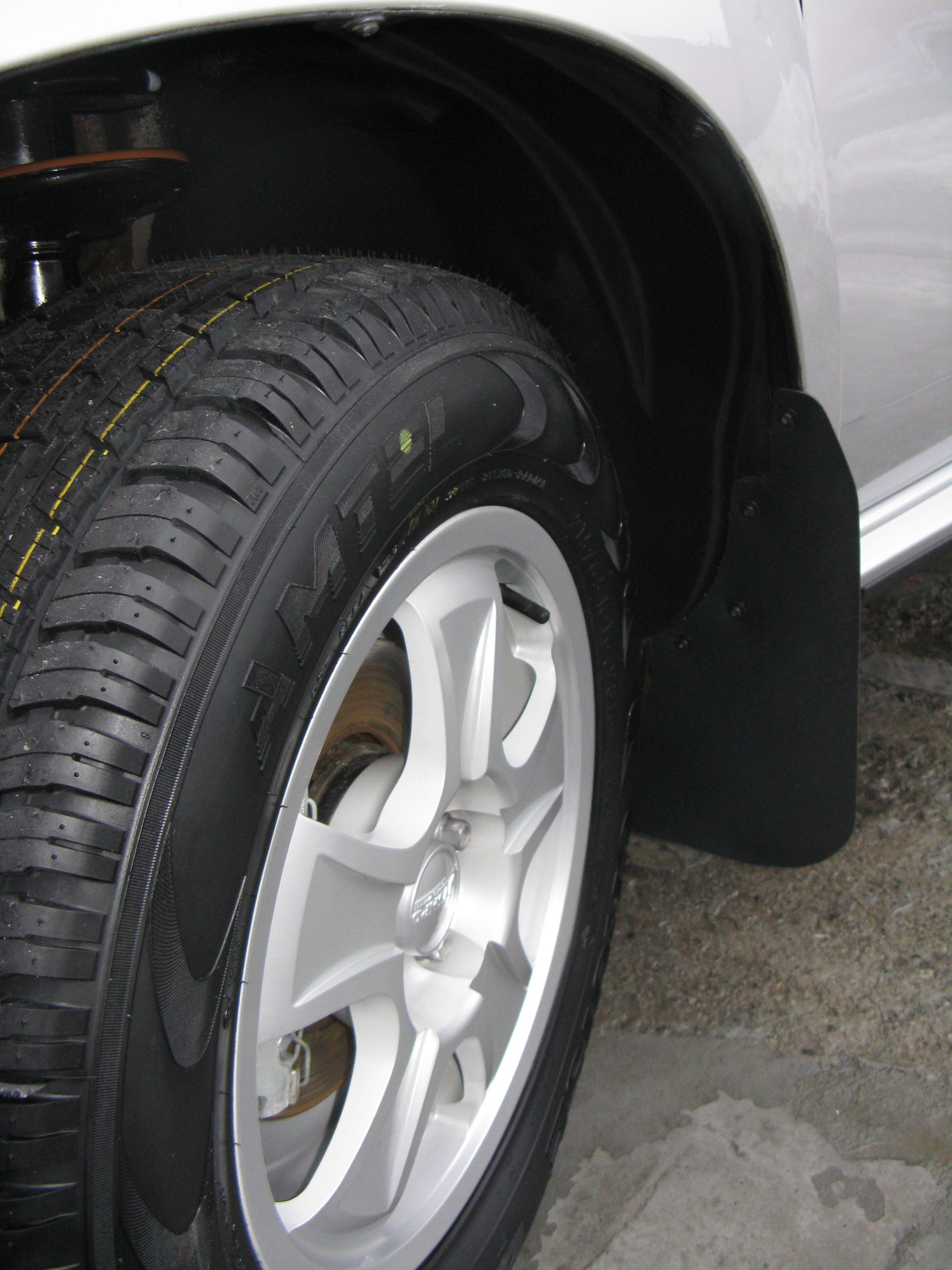

svu1965, а что за диски на машинке стоят??? Можно полюбопытствовать???

ВСМПО Арктур http://www.dusterclubs.ru/vb/showthr...516#post348516

SUV, ВСМПО Арктур http://www.dusterclubs.ru/vb/showthr...516#post348516

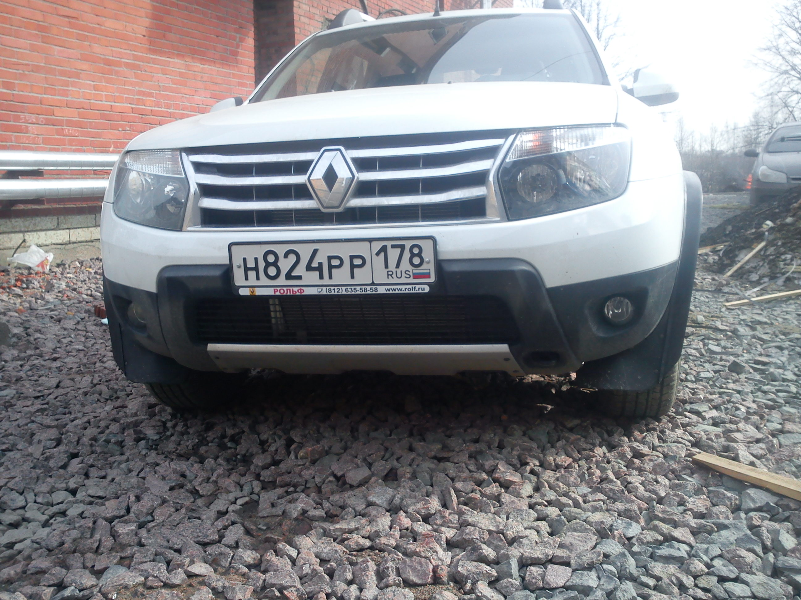

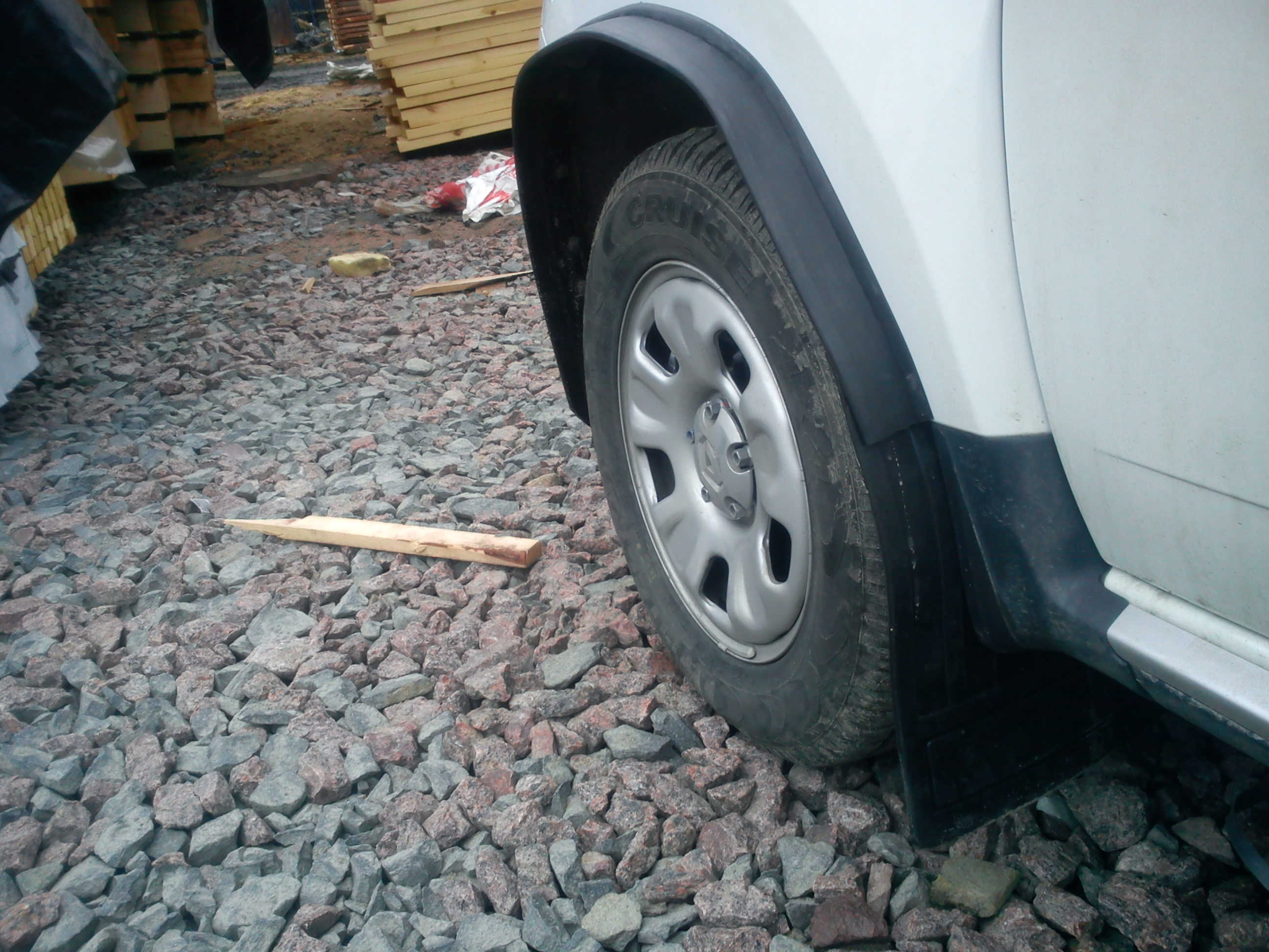

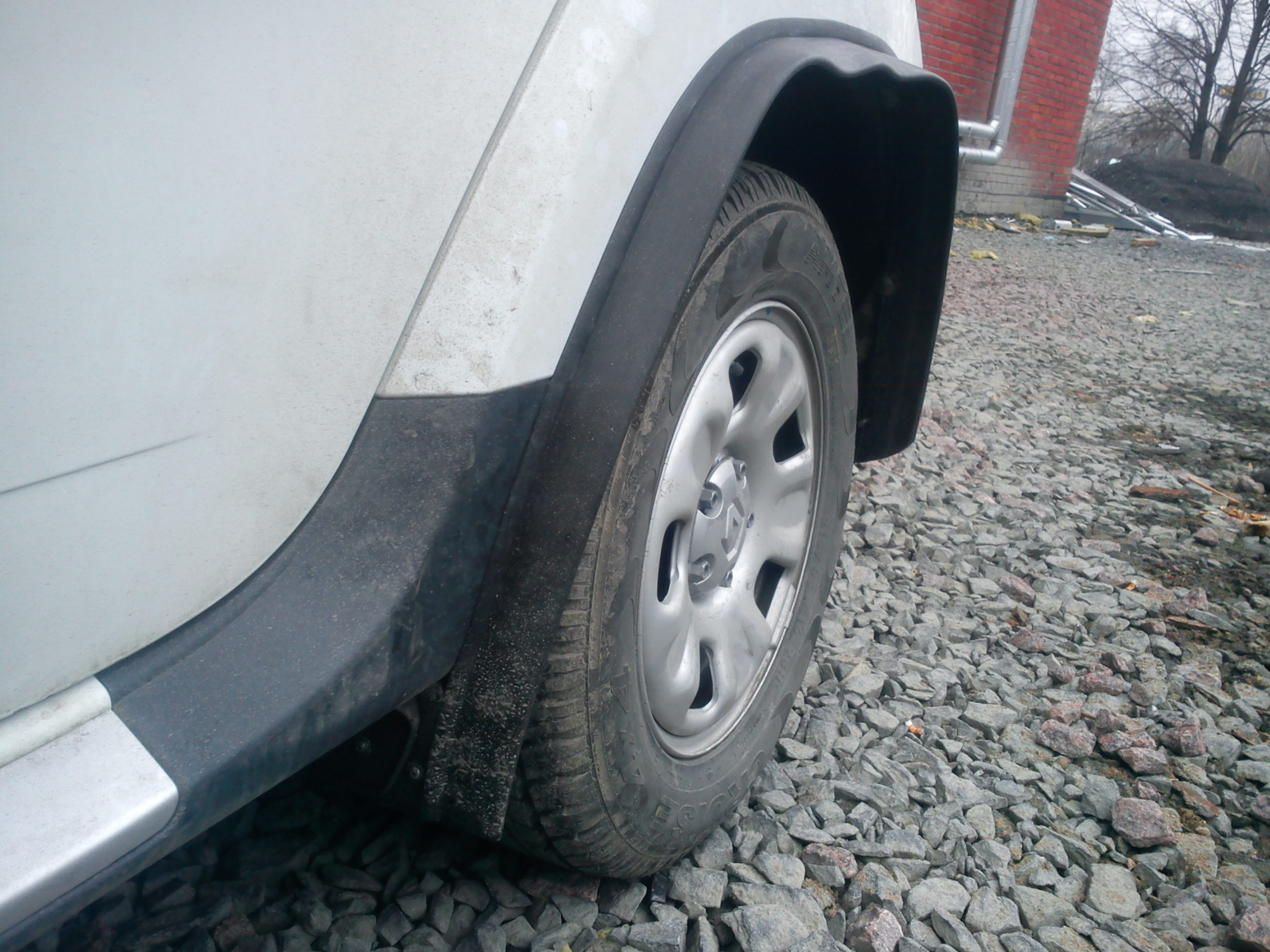

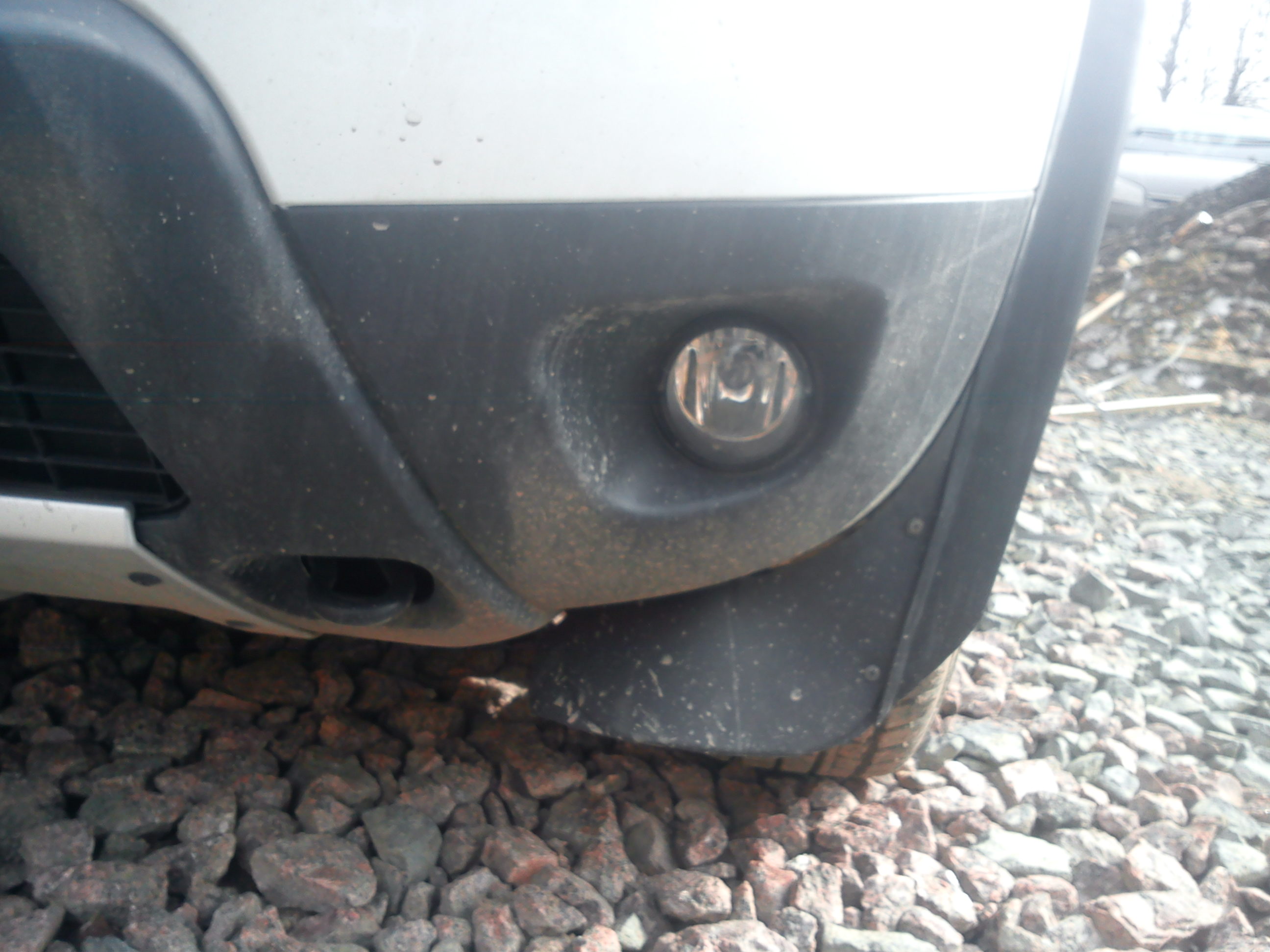

Спасибо всем Форумчанам за советы! Особое спасибо "Разработка от Ромика, брызговики от Газели" - Ромику! Стоят отлично! Элеганты крути, вертел, резал: пред задними колесами они мне не понравились. После серьезной обрезки хорошо стали на передок (чтоб лужи на лобовое не выбрызгивали). Наклонил их вперед чтобы не оторвать о поребрик.
Самое главное: очень хорошо стали расширители арок( московского производства) 50 мм. Заказывал в Ириновских рядах. надо еще будет протощить по краю проволоку, чтобы форму держали без волны (там есть отверстие по длине канта.)
Судите сами:

Сообщение от Динозаврик
Ставил я себе и на передок... Только после перовой же дальней поездки снял. Дело в том, что при скорости, брызговики прижимаются к передним колёса и изрядно истираются. Они, блин, стёрлись и стали такой причудливой формы, что лучше уж без них. Сами брызовики правда были сделаны из резины. Можно было их совсем укоротить, чтоб до колёс не доставали, но толку тогда от них? Так и валяются...
На фото конструкция малость другая, может и не так всё будет.
Только собственный опыт ценнее всего...

Вид спереди на "Дракошу"

Сообщение от viityan Посмотреть сообщение
Крепление снизу на штатный саморез и под аркой к локеру - думаю удержатся

Забыл написать: В задние арки установил дополнительные локеры - в передней части. Стали на удивление легко - под родной подкрылок, штатный локер и в упор на кронштейн подвески за тормозной трубкой. Дырявить кузов не пришлось.

Я конечно понимаю что это функционал и что главную функцию это выполняет на все 200%. Но честное слово, это смотриться, скажем так, необычно.
