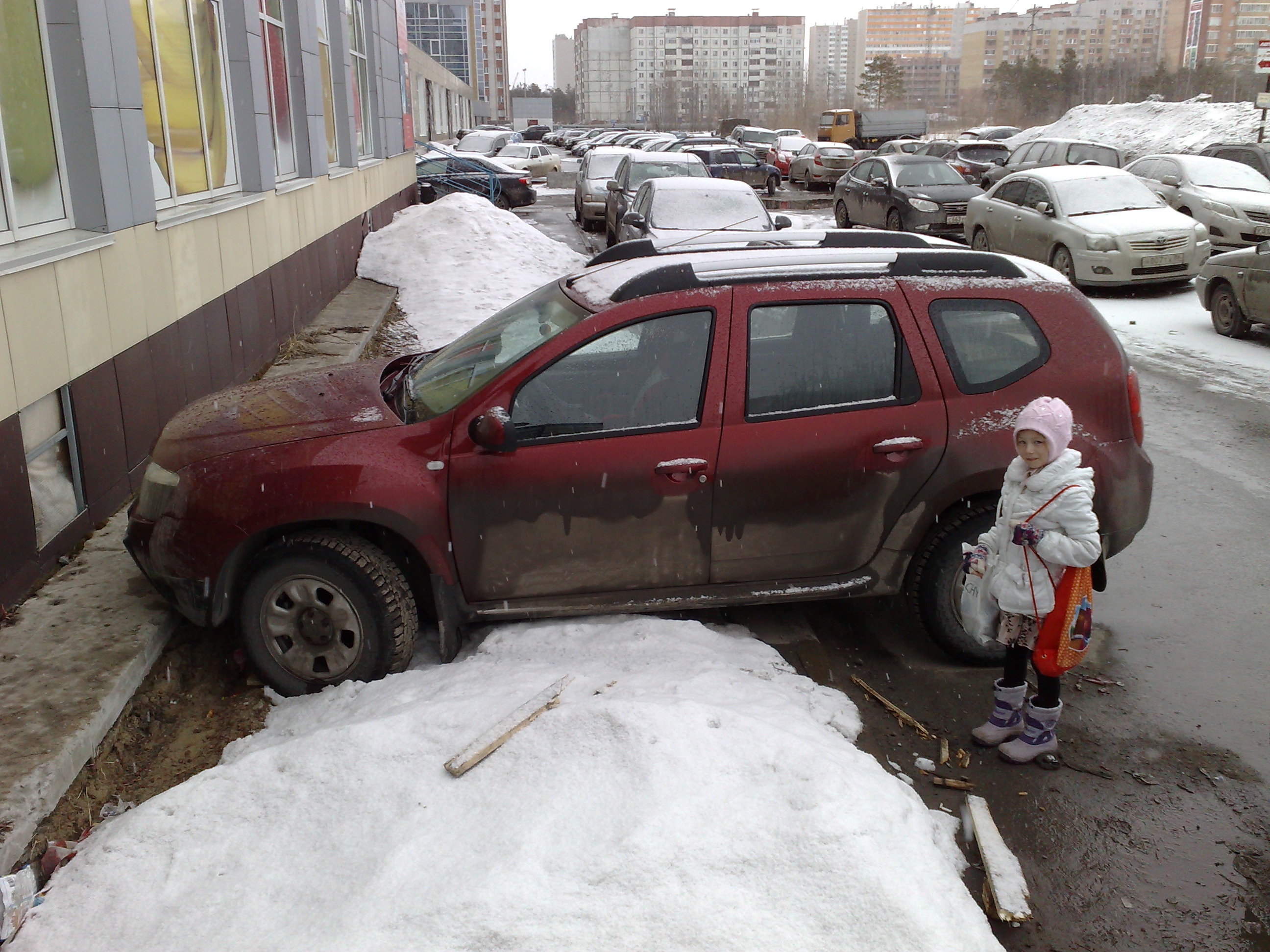

Особенности национальной парковки. Думал снег рыхлый, т.к. плюсовая, ан нет - лед. Вовремя тормознул - только легкая царапина на пер бампере. Два дня как поставил элеганты. Короче брызговик это испытание выдержал, Дуся тоже.

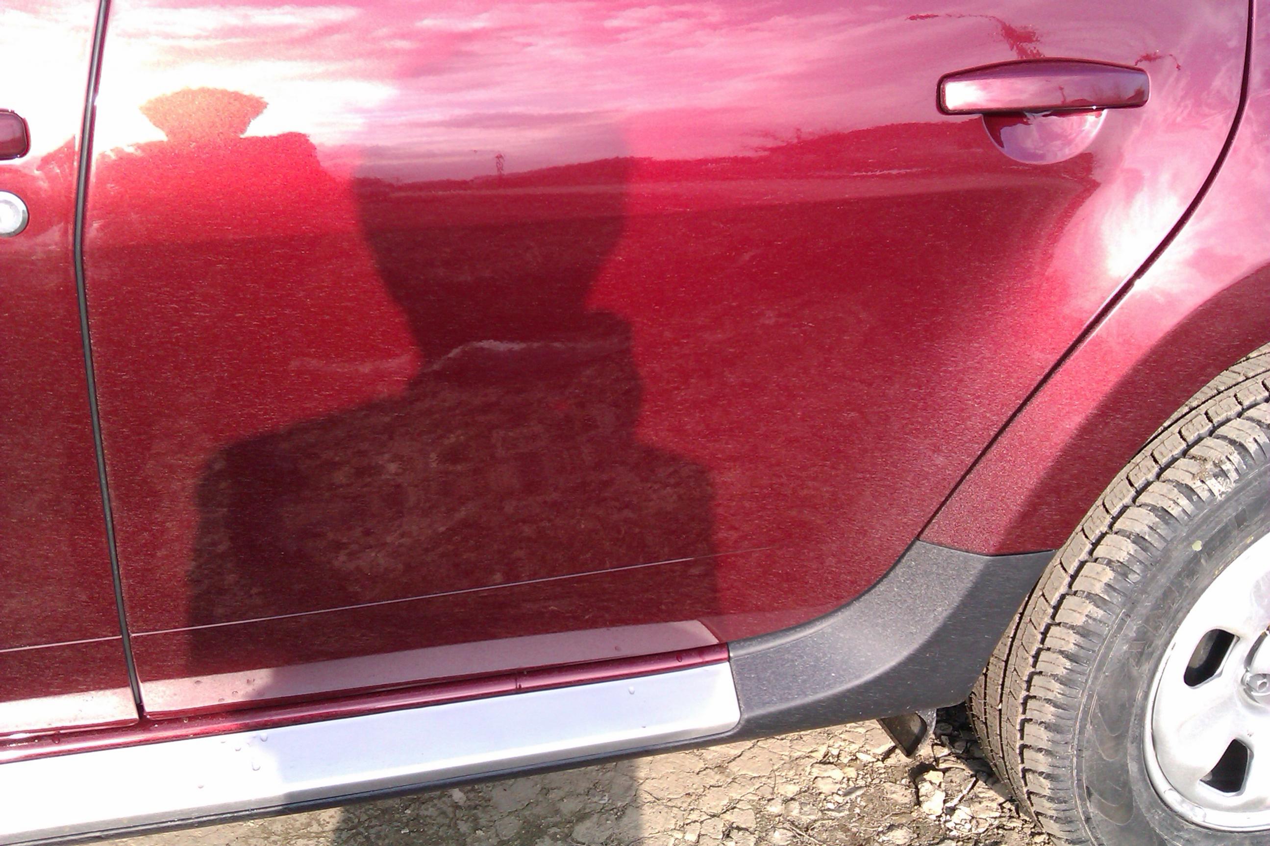

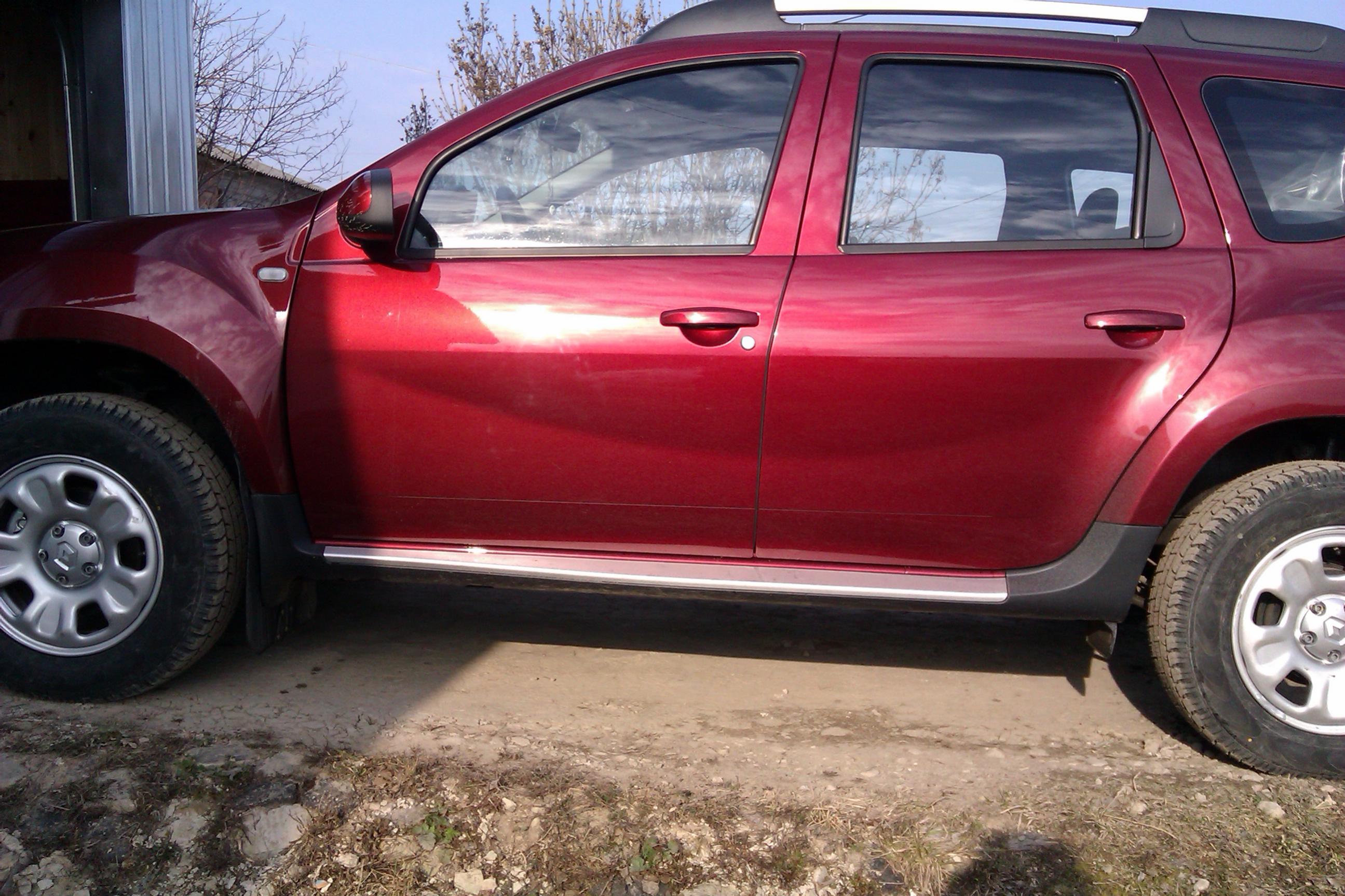

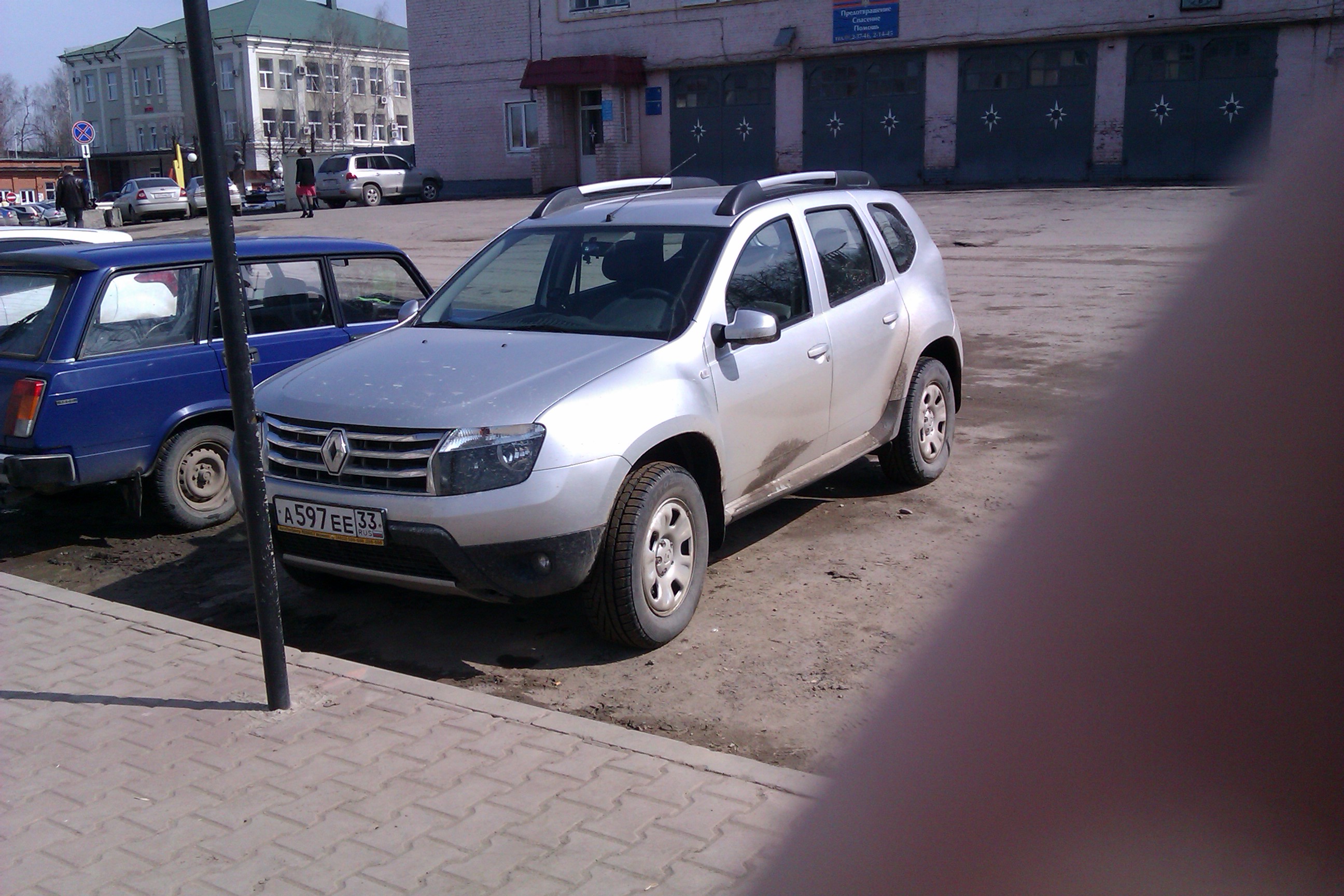

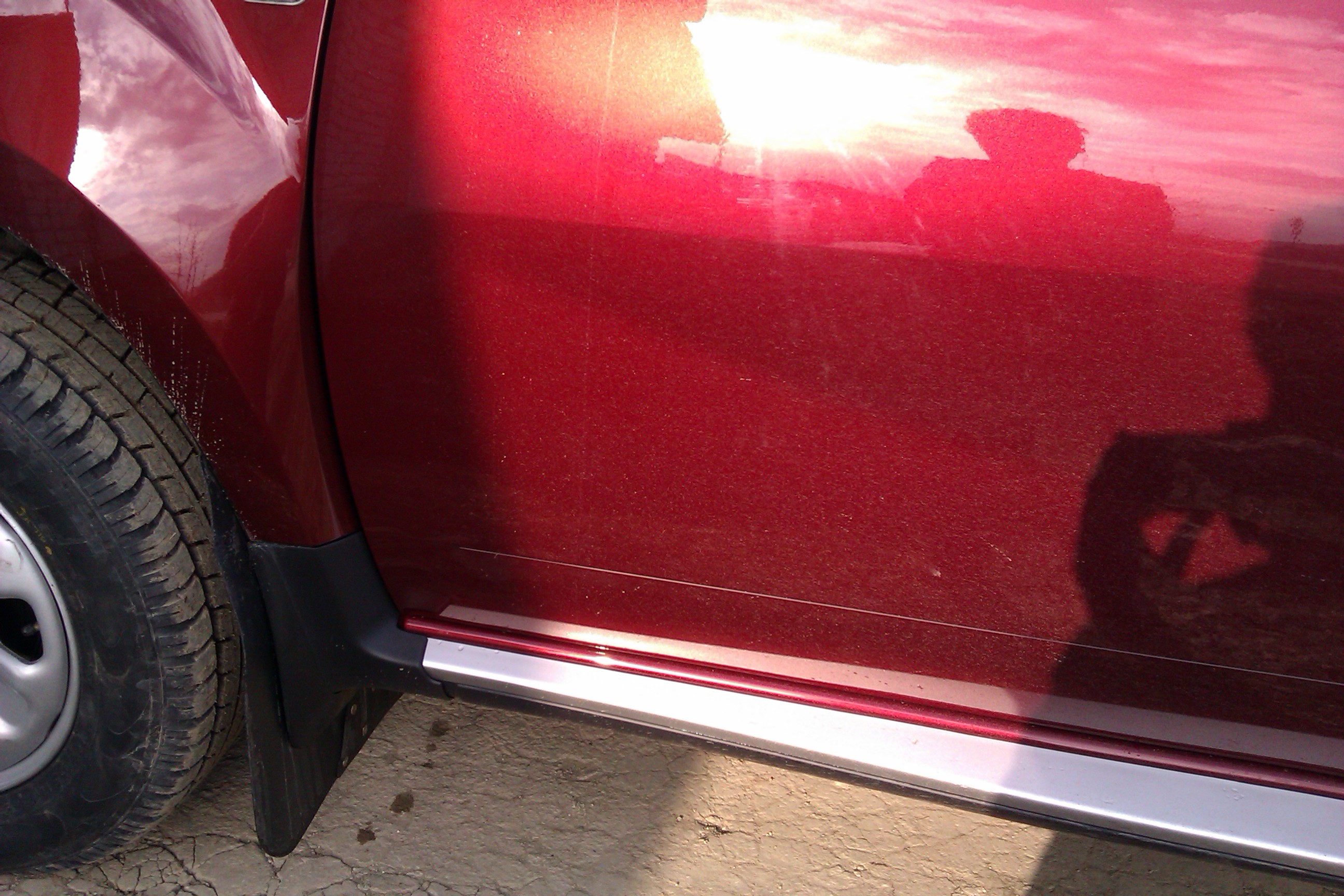

Сообщение от trezorro Посмотреть сообщение
Сегодня установила брызговики. Сделали из Спарко, по выкройке Ромика, повесили поверх штатных, нижнюю часть сделали по всей ширине (глубине) арки, приклепав недостающую часть. В общем получилось дешево и сердито (150 руб. 2 брызговика еще осталось). Теперь посмотрим как работать будут
Вообщем брызговиками вполне довольна, устранили прямой пескоструй на двери, грязь распределяется равномерно.
На фото не мой Дастер со штатными брызговиками - видно по мокрому следу куда летит грязь из-под колес, и мой Дастер - грязь распределяется равномерно, только немного бы повыше брызговик, но тут помогут, я думаю только расширители арок.

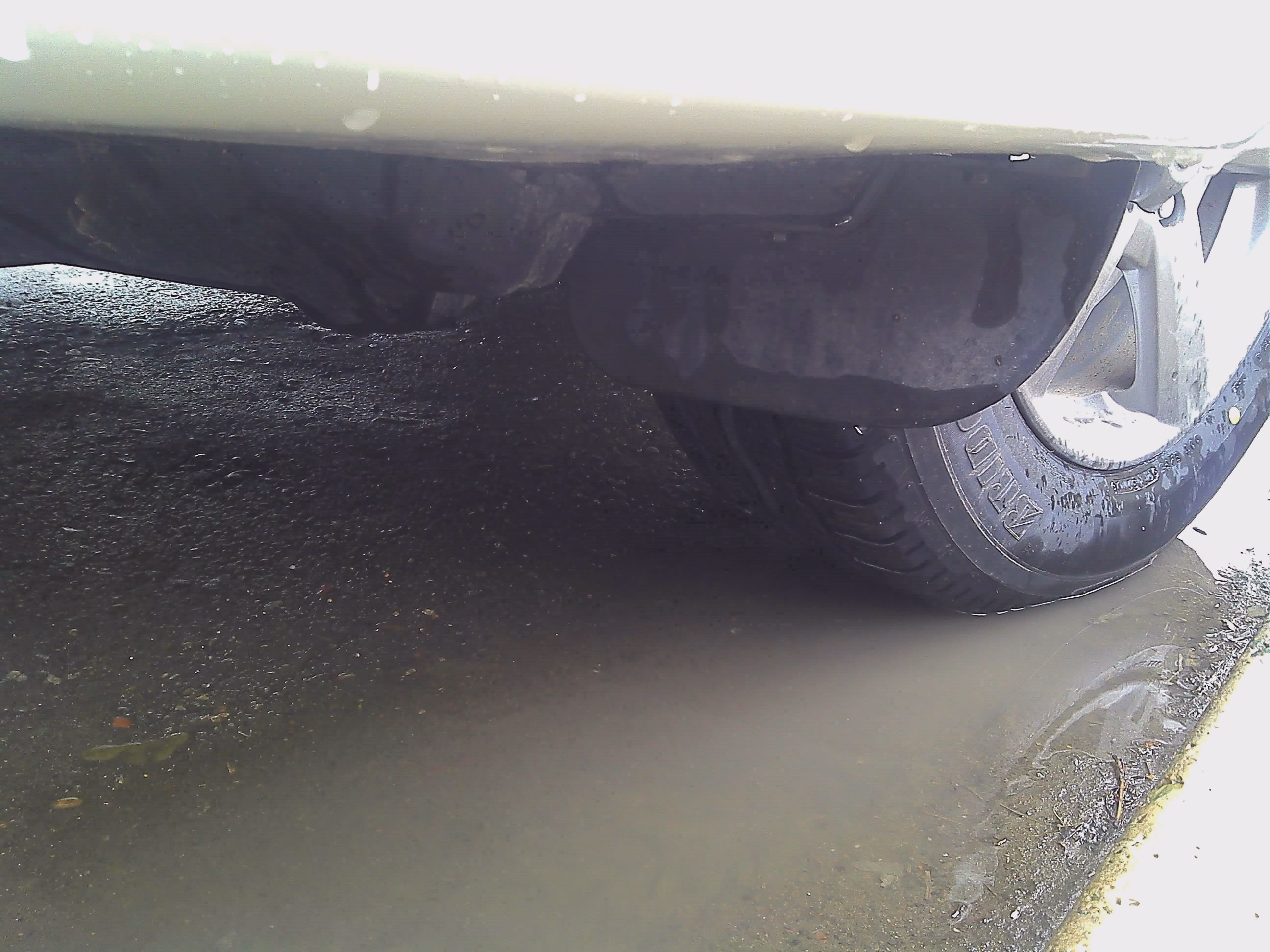

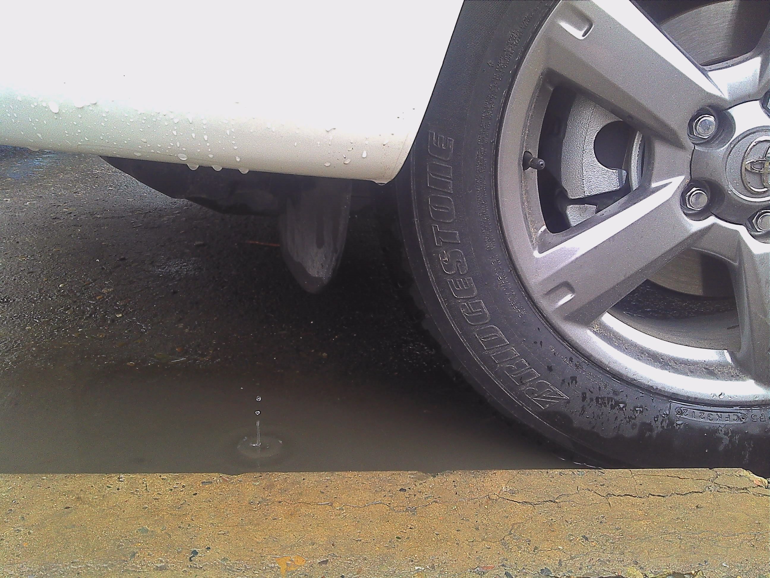

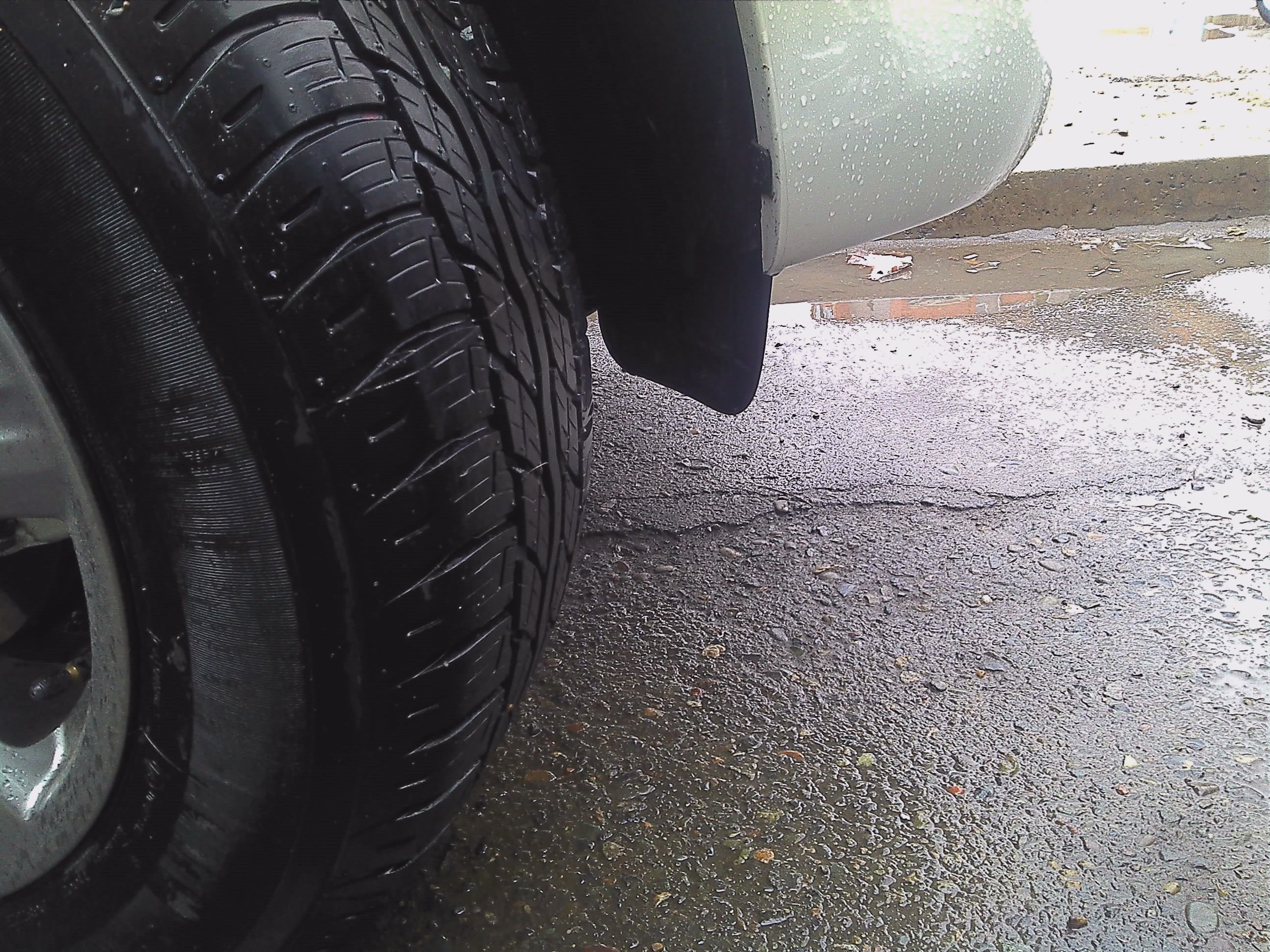

Кстати по поводу брызговиков спереди переднего колеса.
Подсмотрел как сделано на RAV4
