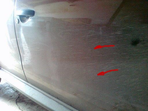

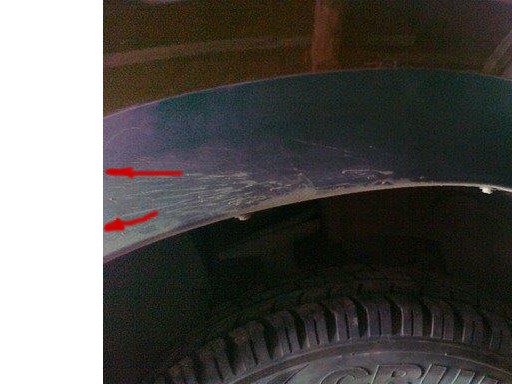

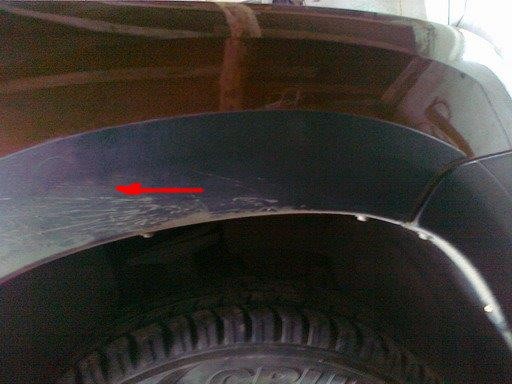

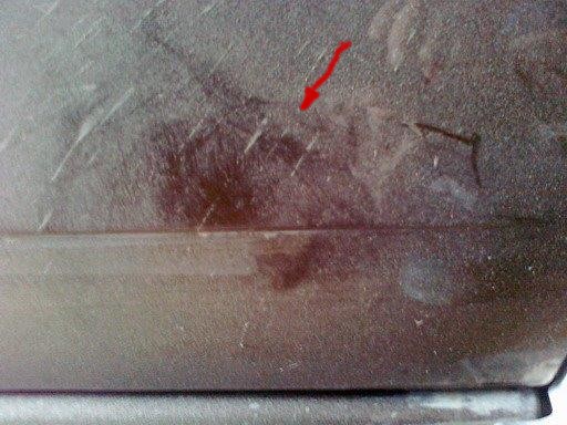

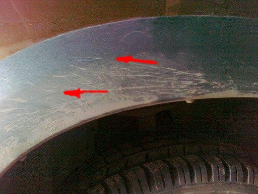

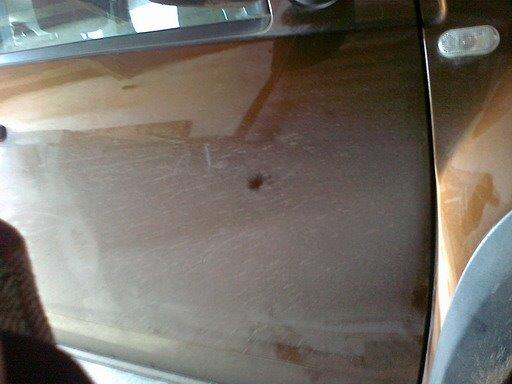

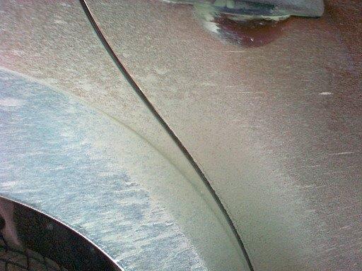

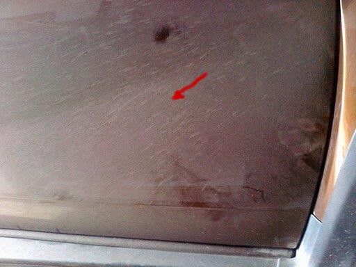

Фото (формирование) забрызгивания дверей, получаемое о т завихрений в верхней части арочного пространства (над колесом).
Как видно из фото ОСНОВНАЯ грязь на двери летит из арочного пространства над колесом и происходит от завихрений в арочном пространстве. Брызговики здесь ни при чем.
Частично избавиться от этого вероятно можно установив расширители арок с выносом хотя бы 3 см и более. ( У расширителей от РА выноса вообще нет, они у меня стоят). Этим кажется занимается КАРТ. У него будут наверно действительно расширители с выносом .

Данное фото подтверждает то что грязь летит от завихрений над колесом

ИМХО главная задача брызговика решить проблему "пескоструя", остальное вторично. Грязь от завихрений полностью не уберут и расширители арок, я думаю...
Чем больше оттопырено переднее крыло, тем больше завихрения и грязи будет на передней двери (за этим крылом).
А вот на задние арки грязь летит по прямой траектории. Здесь наоборот, чем шире арки (брызговики) тем меньше будет лететь.

sqwerr, да, часть грязи летит с верхней части крыла, но основная и крупнозернистая снизу, например вот это фото из поста 612 - 615
как раз показывает необходимость удлинёного брызговика

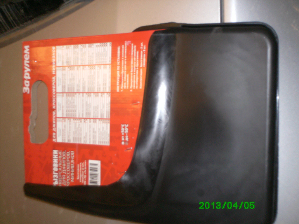

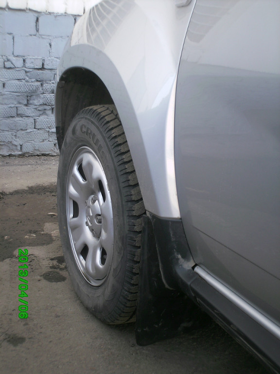

Вот в "одноклассниках" увидел http://www.odnoklassniki.ru/group/50811585560744

Сорри где можно купить сей девайс???
