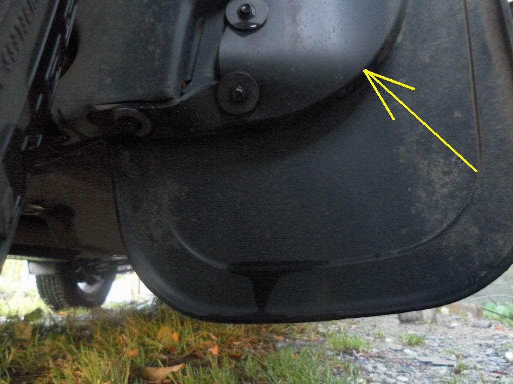

Вчера ставил Элегант4, «универсальность» оказалась хуже, чем я ожидал, с первым долго промучился, подрезал, примерял, хотел уже в полукруглом кармане, в том, что облегает почти квадратную пластиковую накладку отверстие вырезать (желтая стрелка), но как оказалось резина относительно неплохо формуется феном. Прогрел внутреннюю угловую часть кармана (желтая стрелка) используя плоскую насадку на фен, температура потока 400гр, если поджимать пальцем с обратной стороны, то чувствуется, как резина становится мягкой, далее с силой прижимал по месту, брызговик принимал нужную форму.
Фото не мое, привел для иллюстрации, фотика под рукой не было.
PS Извиняйте, если уже пробегало и пишу про очередной велосипед.

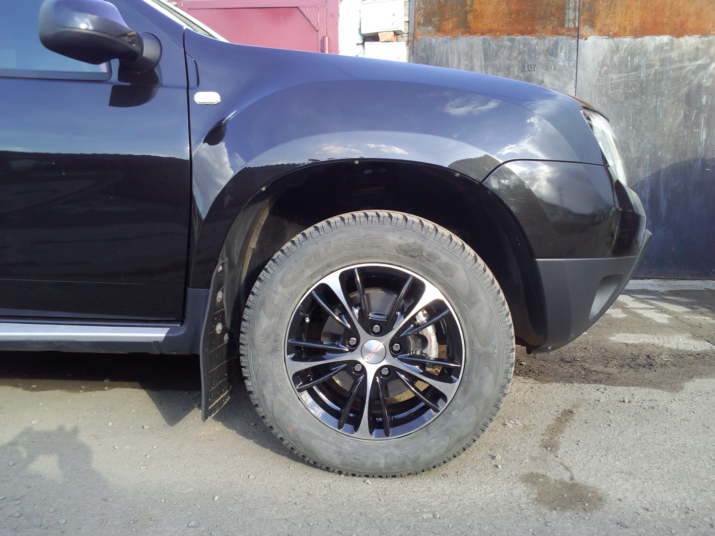

Re: Брызговики
Вот фото как встал "сформованный" элегант4, брызговик встал не совсем вертикально, на поднятой машине было тяжело определить угол, глазомер обманул. Под брызговик на крыло наклеил кусочек черной самоклейки, чтобы краску не затирал. Наверное переделаю как буду резину менять, диски больше месяца никак не приедут  Хожу пешком, облизываюсь, скучаю, первым делом в авто-баньку отмываться!
