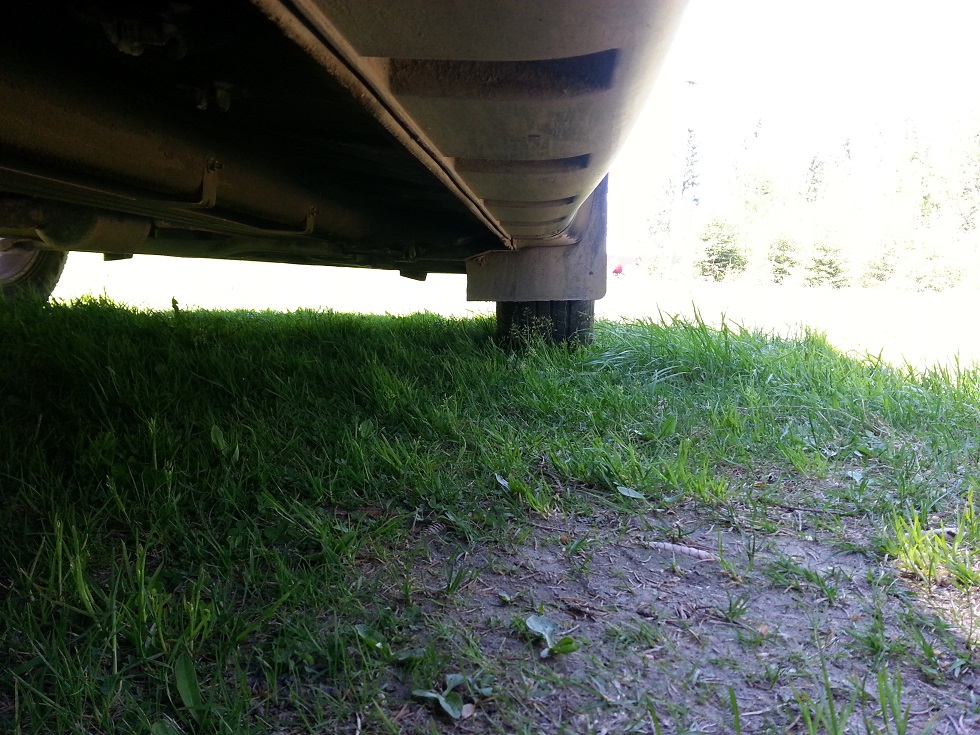

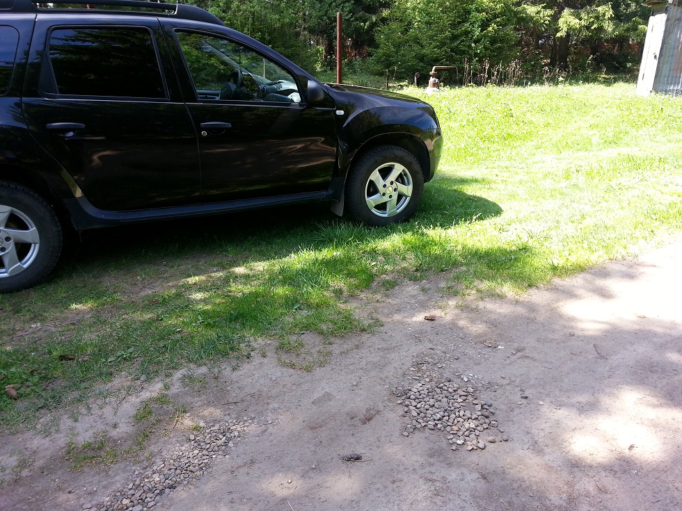

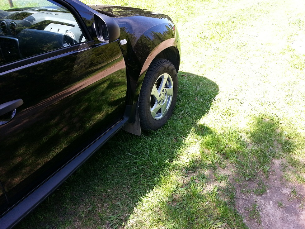

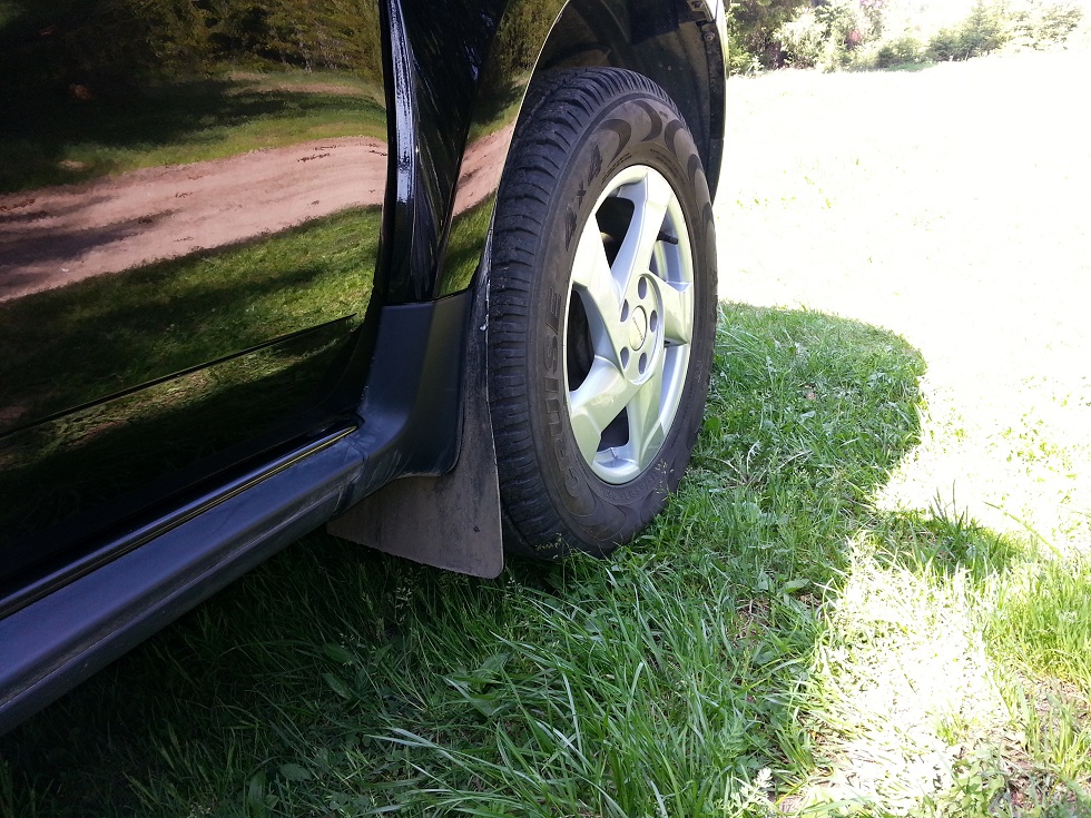

Купил дастер, доехал до дома почти в сухую погоду (видимо, где то по паре мелких луж проехал) и офигел. На боках явные следы прямого попадания грязи. Даже направление хорошо видно. Сразу стало понятно, что с брызговиками что то надо делать. Прочитав эту тему, остановился на спарко. Прикрепил, Вылет вбок 3-4 см, вниз - 8 см. Все! Проблема исчезла! Теперь оседает только пылевая взвесь, как и на всех остальных автомобилях. Доволен ка как слон. Никаких следов прямого попадания.
И по поводу криков оголтелых "эстетов", типа, "колхоз!"
Провел опрос среди всех знакомых и родственников, смотрящих на машину. Никто нововведения не заметил, пока я тупо не тыкал пальцем на прикрученную деталь. А вот более чистые бока, думаю, каждому придутся по душе...
Вот так машина с установленными спарко выглядит со стороны. Если Вам сразу бросаются в глаза расширенные на 3 см брызговики, то осмелюсь предположить, что у Вас паранойя по этому поводу ))) Если что, извините, никого не хотел обидеть )))

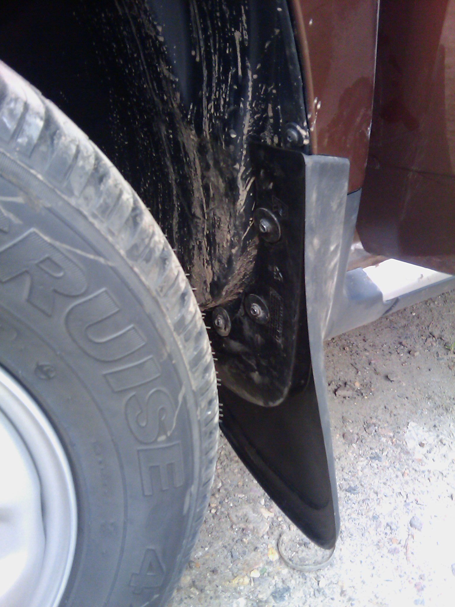

У меня все тоже самое. снял штатные, приложил к ним спарко, обрисовал, вырезал. Наружу сделал вылет 4 см. Вниз - около 8 см. Вверх над верхним саморезом сантиметра три (там чем больше тем лучше, но если будет больше 5 см, брызговик загнется вниз)
Сейчас по мокрым следам на внутренней стороне брызговика вижу, что с боковым вылетом угадал. Часто остается сухим полоска примерно в один сантиметр по краю брызговика. То есть - 3 см это минимум, который надо делать.
Вот нашел десяток страниц назад. Это не мое, но у меня все тоже самое. Единственное, я свес вниз меньше сделал и прикрепил поверх штатных. Тут человек штатные совсем убрал. При такой длине, как на фото, большая вероятность оборвать брызговик при заезде на бордюр задним ходом. У меня сантиметров 8-10. Но для чистых порогов этого оказалось достаточно. А за счет того, что брызговик сдвинулся вверх, на арку крыла выше брызговика меньше грязи попадает.
И, главное, не парьтесь по поводу внешнего вида. Это когда на фото с крупным планом смотрите, кажется, что лопухи торчат. При взгляде на машину на них вообще внимание не обращается. Это факт. Ну может, особо воинствующим эстетам они взгляд режут. Ну и флаг им в руки. Меня чистые борта очень даже устраивают

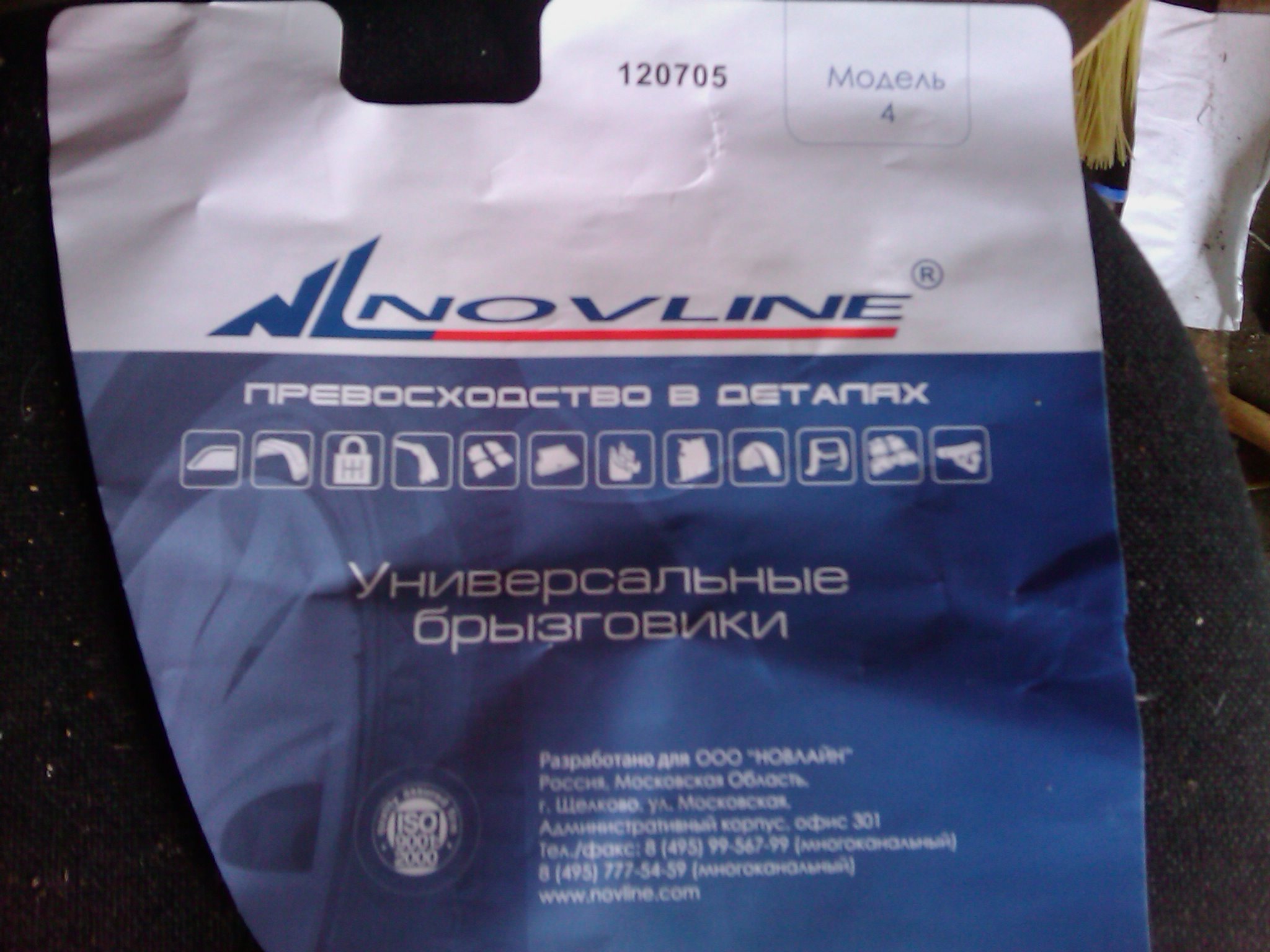

я приехал в автомагаз продавец предложил мне Novline тип4 - сказал что такие на дастер берут. я взял и не пожалел встали отлично да и цена 700 руб особо не озадачила.

Те же самые элеганты, только под другим названием.

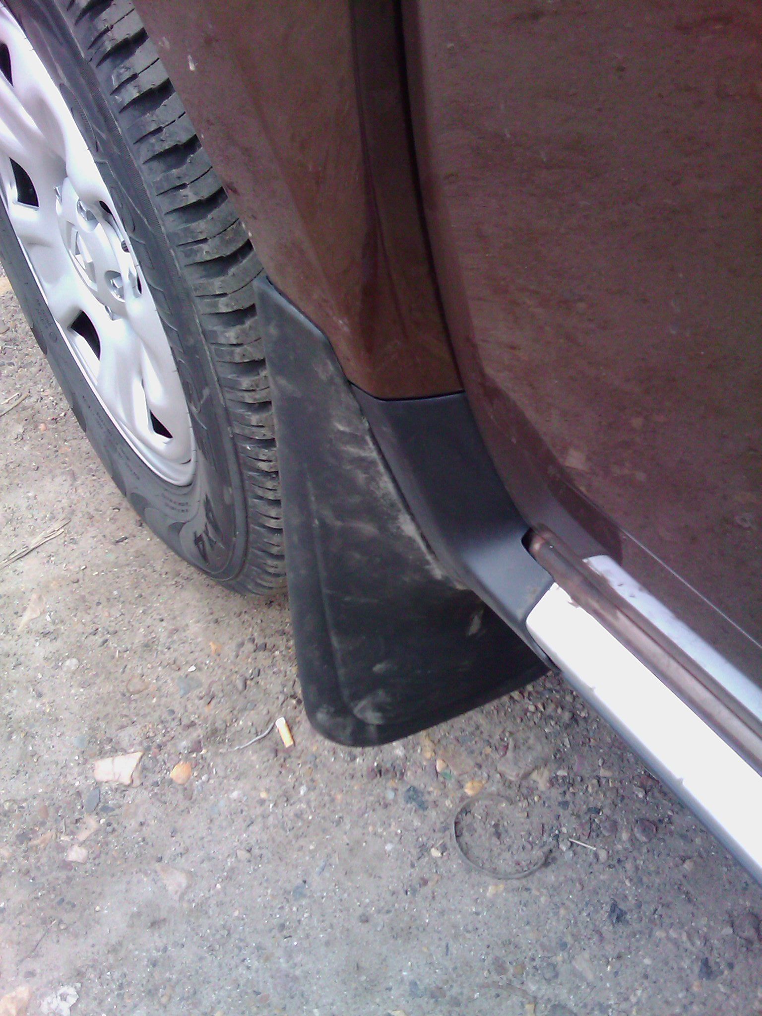

Не ищи, не найдешь. Посмотри мои, вырезал из газелевских  . Даст стоит во дворе маг."Север"
