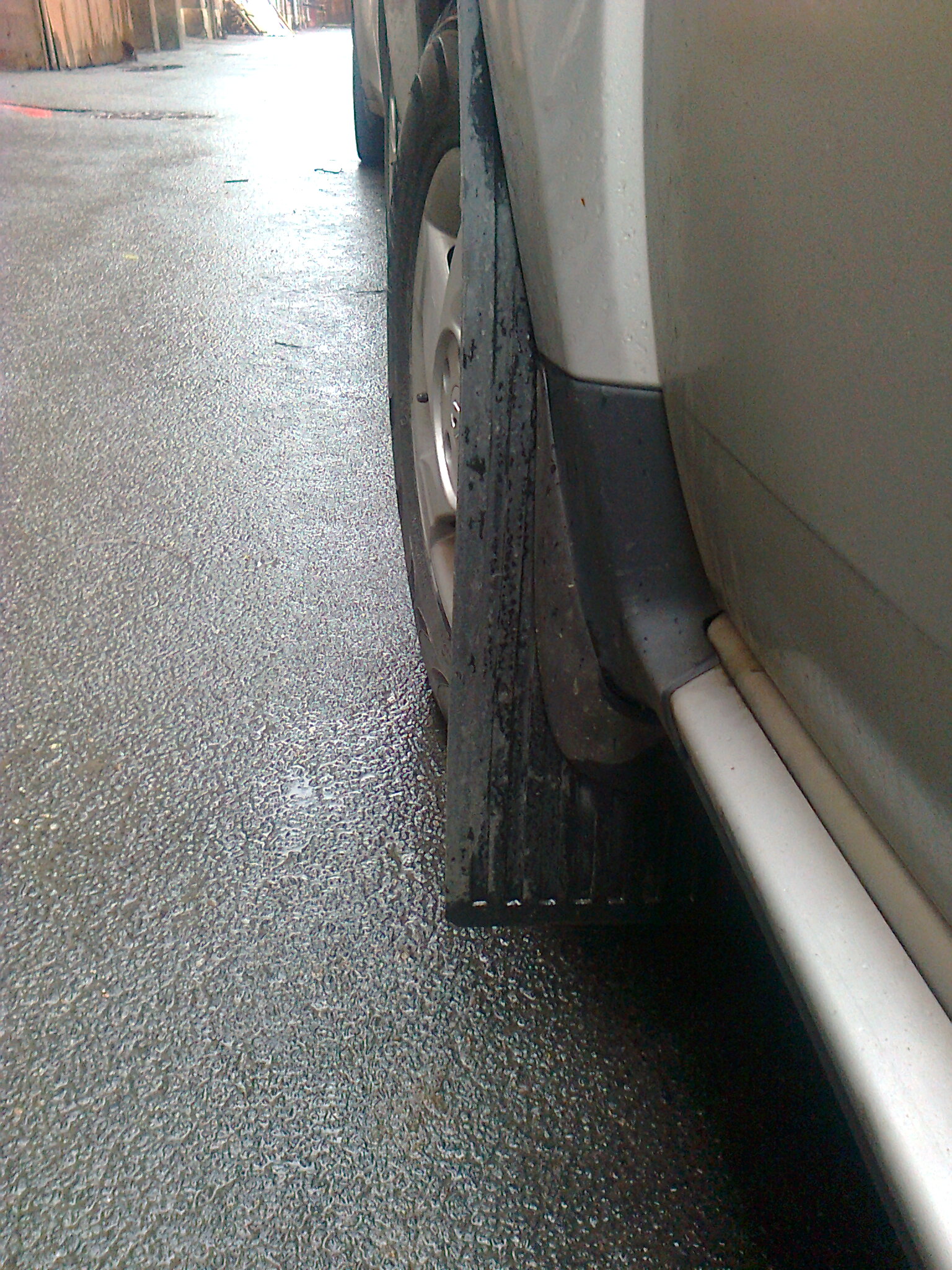

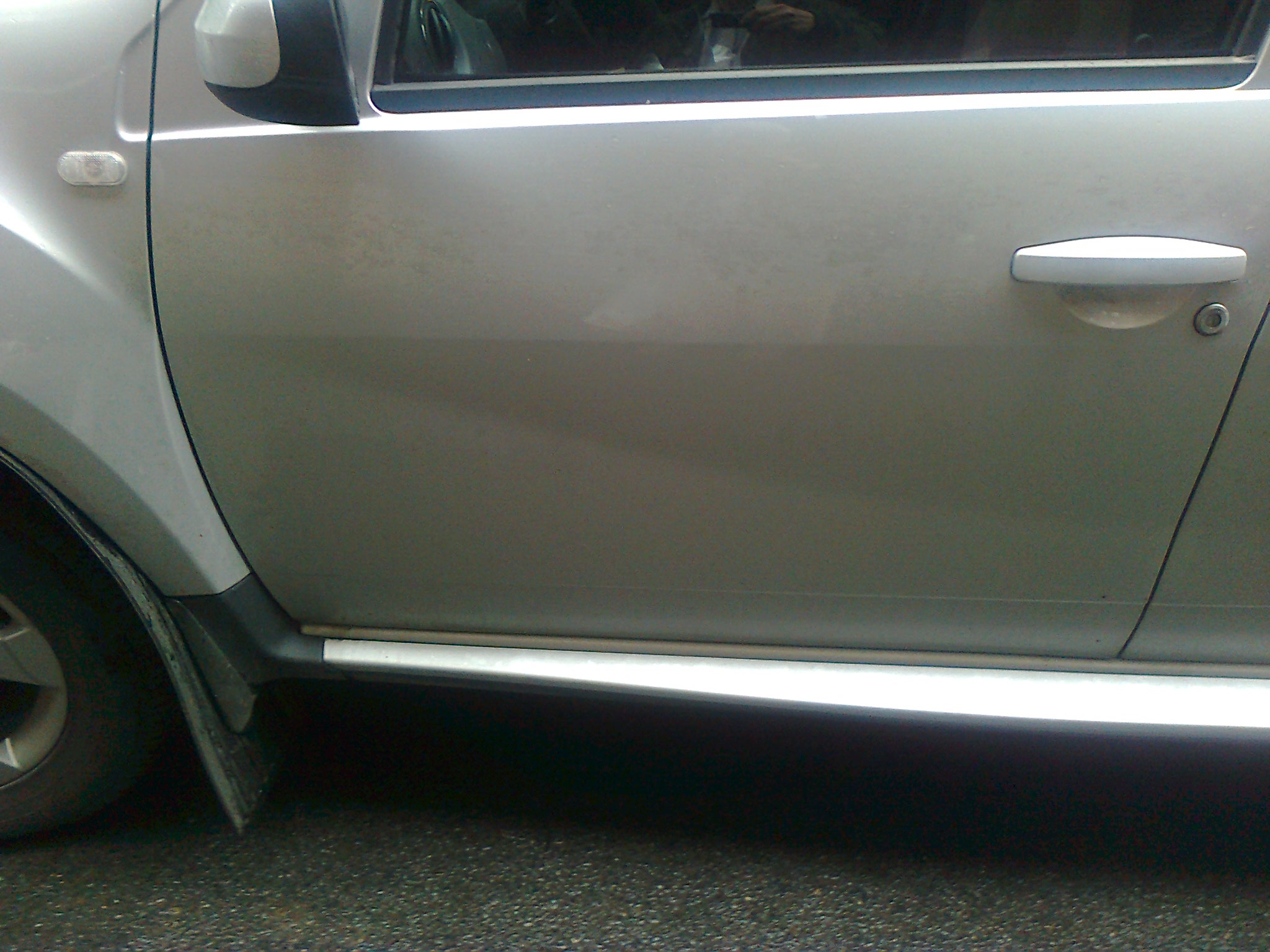

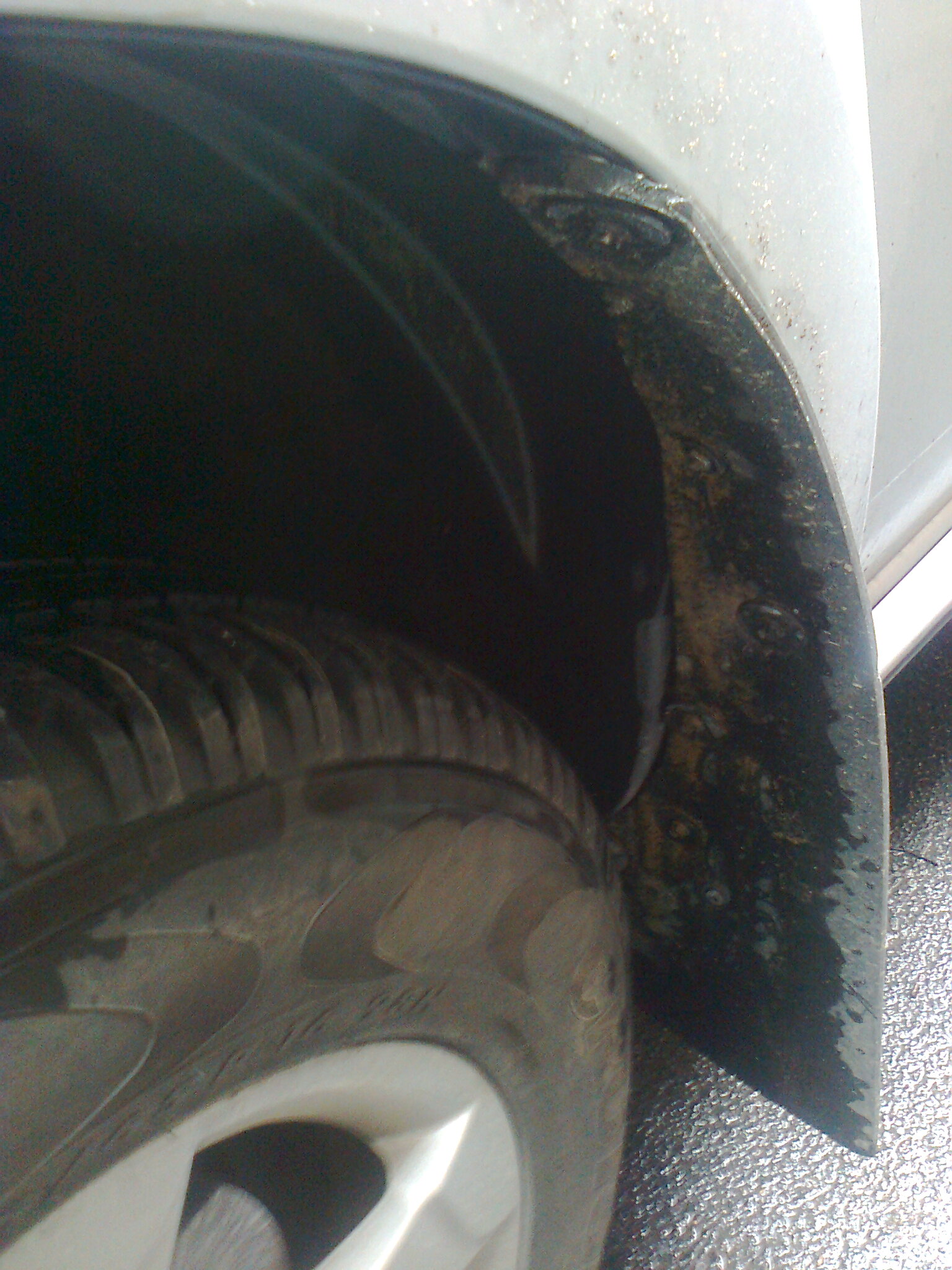

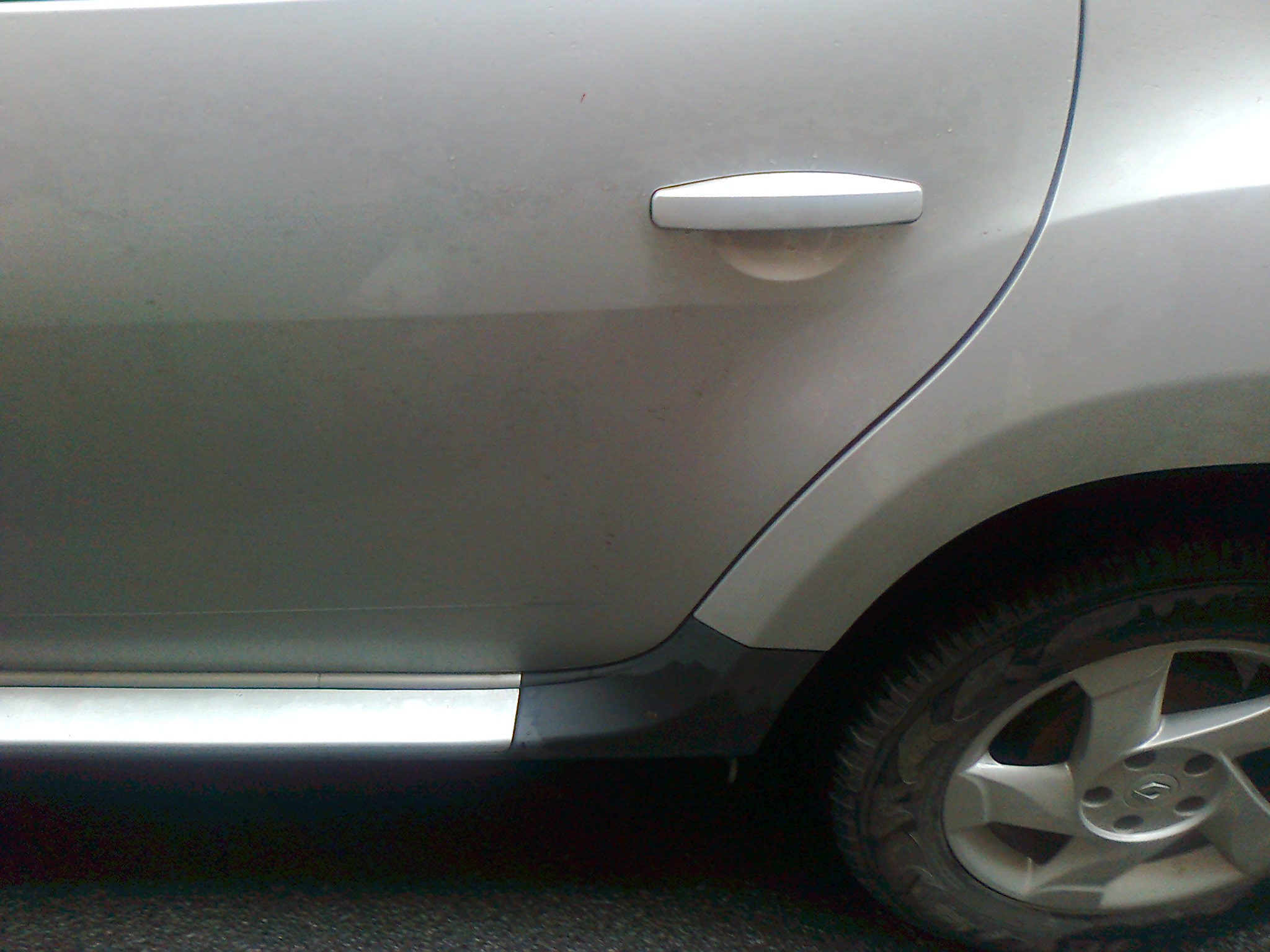

Ааа, про штатные дырки ошибся, это на машину брата еще ставили брызговики, глюканул ребята, каюс. Короче хорошо, что попросили фотки сделать.
Это состояние машины после полей, хотите верьте, хотите нет. Да, еще неделю ездил по городу, но никаких кусков грязи на бортах. Децл остался на переднем крыле, брызги глины.
Покрупнее
Завернул
Крепление с шайбами не в штатные, штатные закрыты родными саморезами, под шайбой еще резиновая шайба. Где их купил - не помню уже, хоть убей.

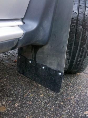

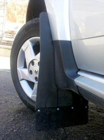

Вот, наконец, руки дошли сделать давно задуманное. Как я писал выше - обобщая опыт уважаемых коллег, пришел к выводу - для пресечения пескоструя и грязи от земли должно быть не более 10 см. Снимать и менять ранее установленные Мастер-спид неохота, тем более что по высоте арки они как бы на месте. Просто постарался более или менее аккуратно и не очень колхозно дорастить их вниз, подстраховавшись при наезде на бордюр оборвать только "довесок"  . Вот что получилось. 4 винта М5 с мебельной шляпкой и гайки с зубастой юбкой. Общая длина брызговика 51 см. Как видно из фотки, после операции помыл машину, бум ждать натурных испытаний

На вид длинноваты...оборвет
