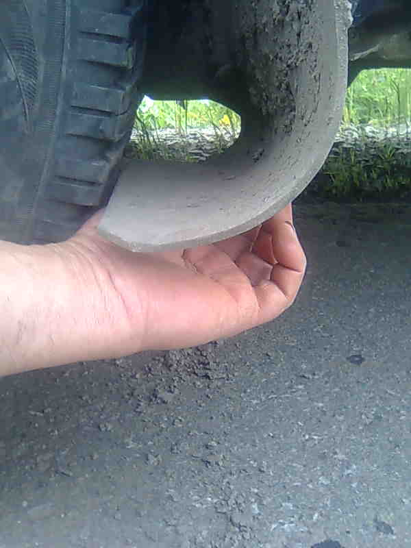

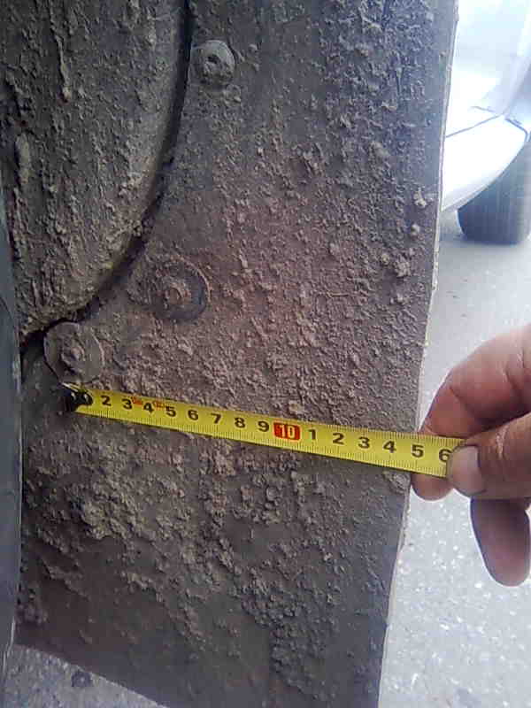

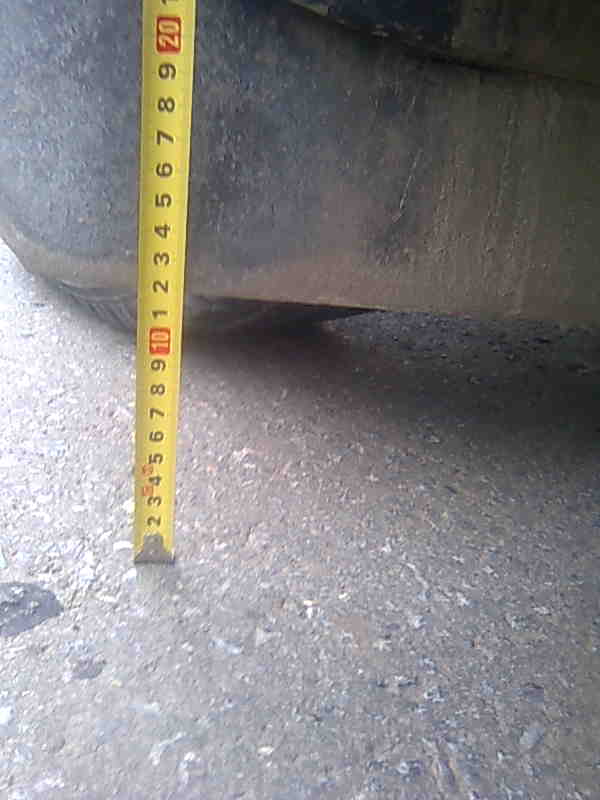

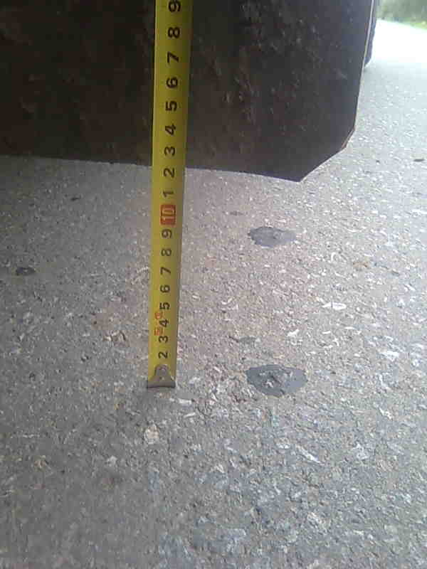

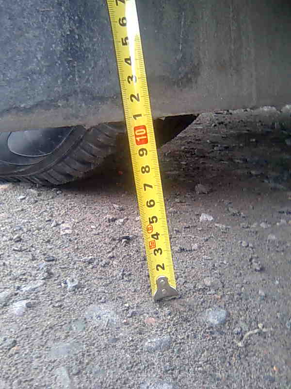

Ну не знаю, надо посмотреть и замерить. Одно для меня ясно, меньше указанных размеров - будет "закидывать", своё найдёт.
Ещё хотел 3 фотки, но не идёт вложение, чуть позже.

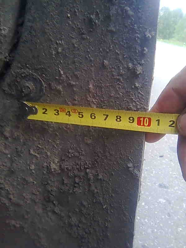

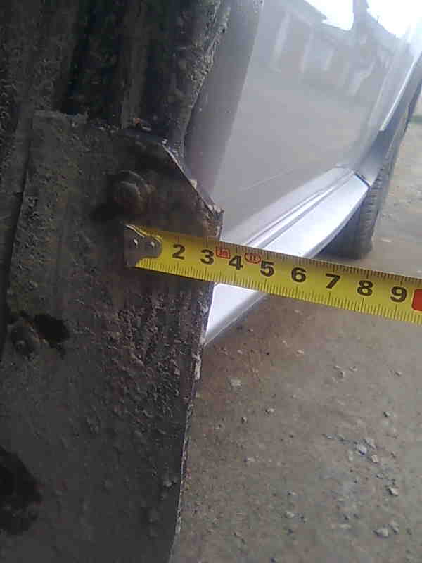

Болтиками М3, М4 прикреплено к концам штатного, что не даёт "завернуться" при движении назад в грязи, снегу, бордюра. Усреднить показания (с учётом погрешности замера и угла фотографии), + можно 3мм. Низ пожалуй не надо. Снять штатный, наложить на него и вырезать. Обязательно закрепить с концами штатного. Возможно верхнюю часть поднять до следующего болта крепления подкрылка, (убрать видимую грязь на накладке) при наличии расширителя (не Артель, там накладка) нет необходимости.
Отъездил на них около 25 тыс, без проблем. Был период Элегант 4, выкинул.

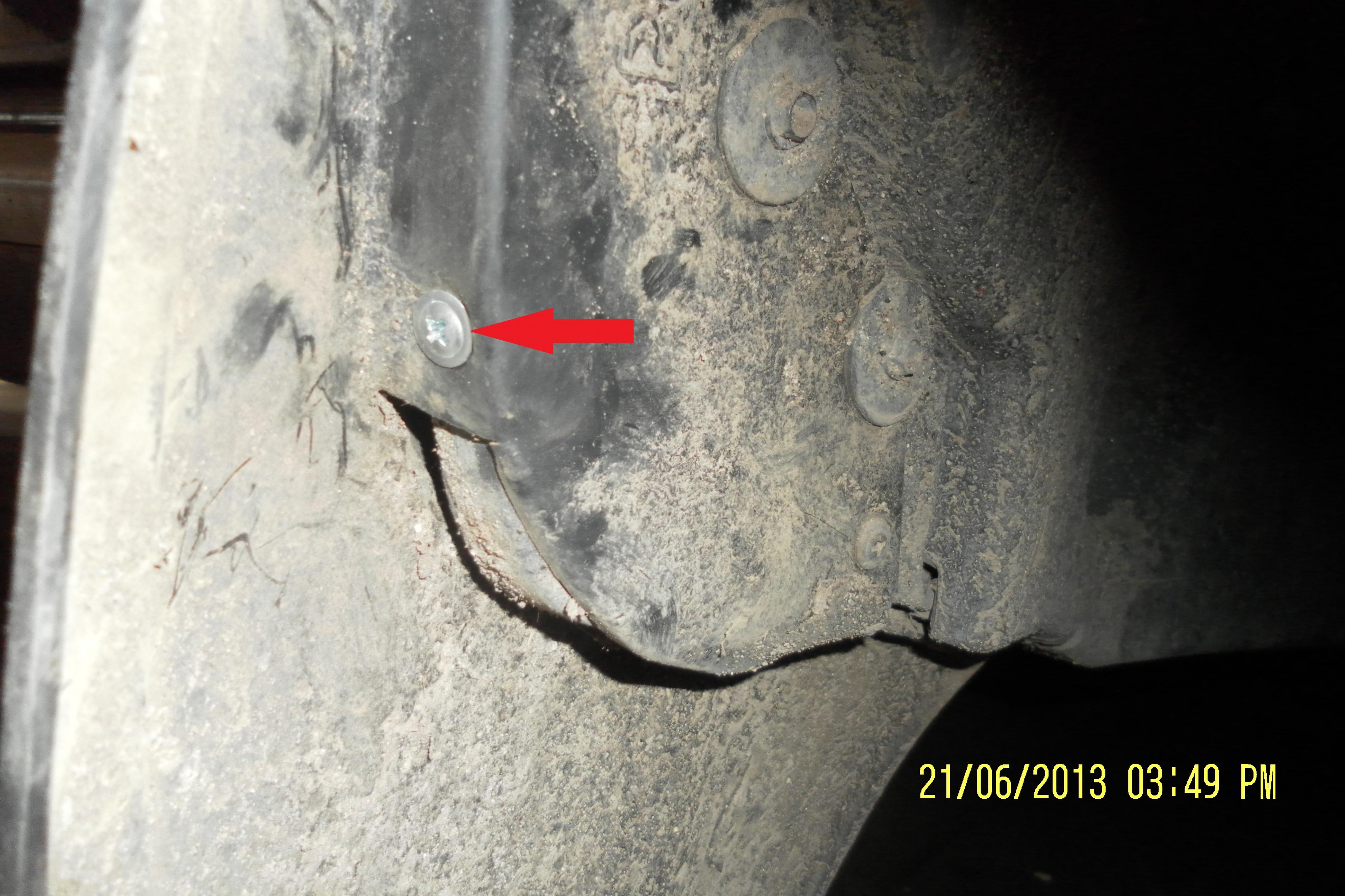

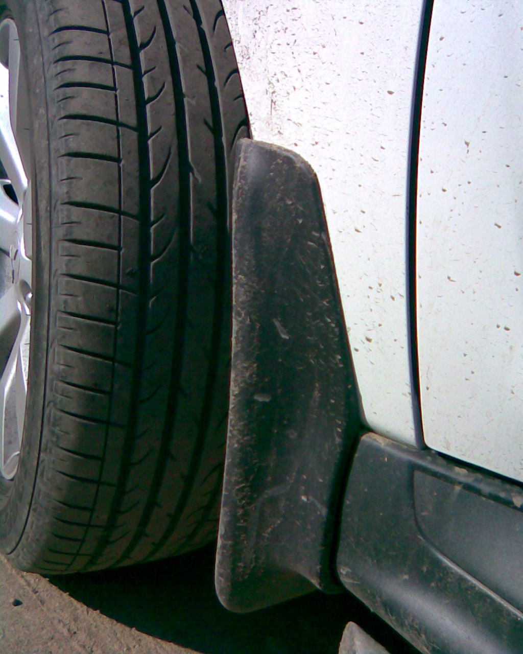

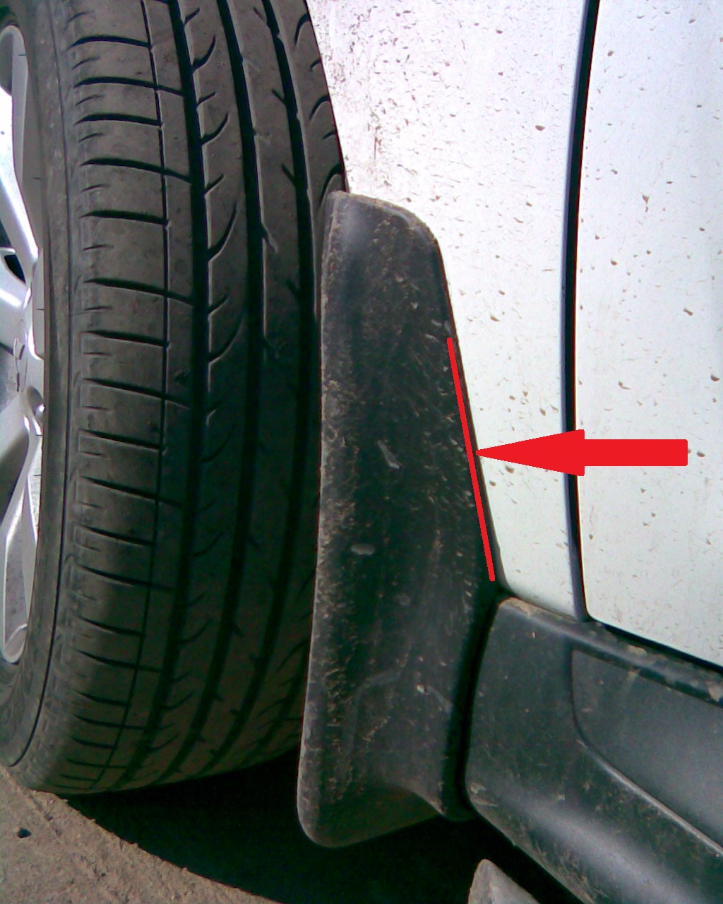

Сегодня стоял рядом с Mitsubishi Outlander,обратил внимание на его брызговик который стоял очень высоко по крылу(фото 1) -на ЛКП. (у меня стоят "Элегант" и все знают что они тоже заходят на ЛКП) так вот разобрало меня любопытсво, а как у "японамамы" обстоят дела с "подложкой" под брызговик.Отогнул тихонько брызговик и что я там увидел,( фото 2).В верхней части брызговика нет ничего ( а может уже отпало, авто. прошлого года) а вот далее по всему брызговику (фото 3) идет двухсторонний скотч.И ЧО нам парится насчёт повреждений ЛКП от "Элегантов"(если установлена "подложка"-то вообще забыть про ЛКП) если даже на Mitsubishi Outlander под родными брызговиками не всё гуд ,об этом наверно и не каждый хозяин Outlandera знает..

Для тех кто установил "Элегант"-рекомендую добавить еще один саморез в его торцевую часть(фото).Предварительно перед установкой самореза притягиваем брызговик к крылу, после чего вкручиваем саморез.Что-это даёт,брызговик с таким крепежом очень плотно прилегает к крылу и уже требуется определённое усилие чтобы его отжать от крыла.Думаю что зимой брызговик с таким крепежом(не даст расщелину) и его можно будет пинать ногами в любом направлении- что-бы сбить снежную корку.

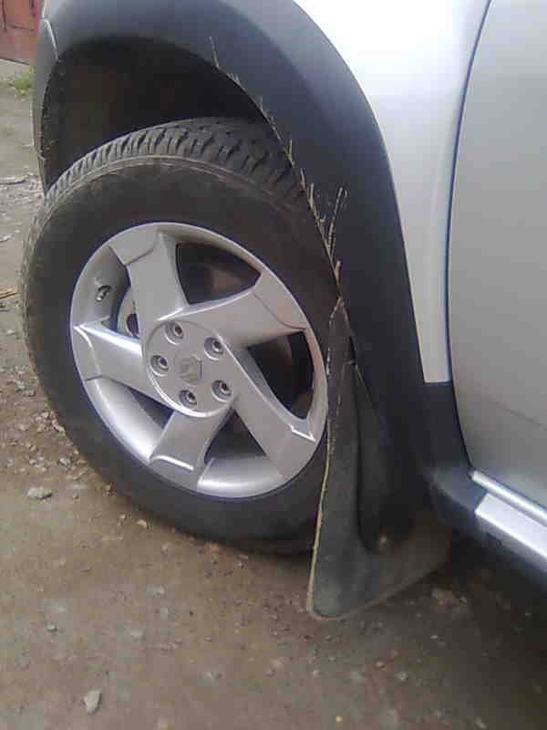

Ахтунг! Сдавая назад по сильно пересеченой местности наехал на брызговик "Элегант4". В результате чуть не оторвал крыло. Сам брызговик держится мёртво. На фото брызговик и пластик сняты, что бы не тереть колесо. Чуть больше газу и крыло намоталось бы на колесо. Будте бдительны и осторожны.
