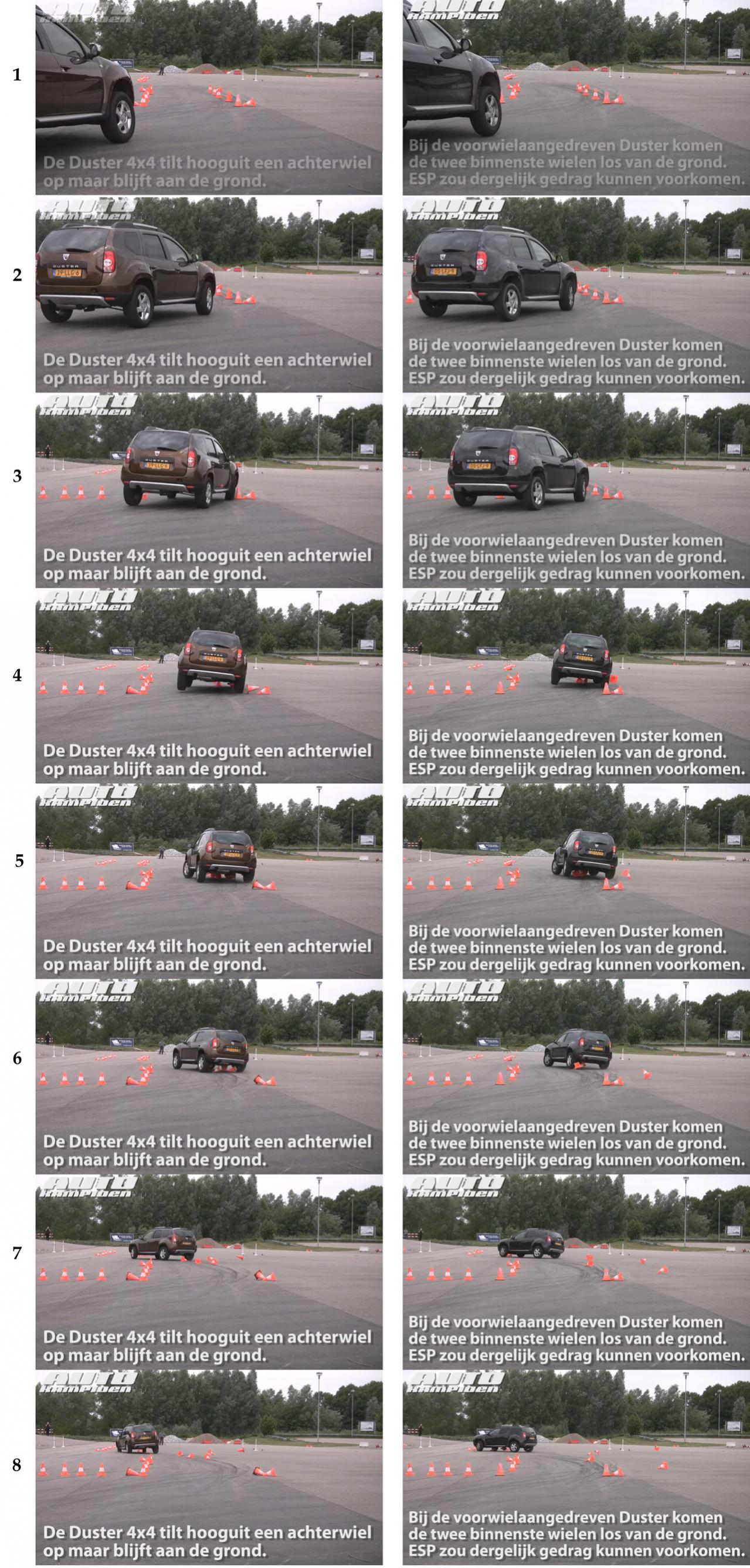

В качестве офтопа. Сидел вот бездельем мучался, форум листал, а тут как раз страница новая и стартпост с видюшкой перед глазами, пересмотреть решил. Както все фейково выглядит, я еще давно в первый просмотр чтото неладное заподозрил, а тут опять вот, явно в глаза бросается. Решил покадрово разложить на скорую руку, идеальной точности совмещения не добивался, да и дергал плеером без возможности покадровой премотки.
1. Такое ощущение что черный даст заходит либо под более острым углом, либо с большей скоростью, о чем свидетельтвует больший крен и больший отрыв колеса от асфальта.
2. Вход в коридор выглядит очень похожим.
3. Коричневый уже "заправлен" в коридор, а черный почемуто летит мимо, опять же либо скорость либо сделано специально, да и по крену видно что его только только начали "заправлять" в поворот.
4. Очень похоже, но черный улетает дальше и крен больше... бОльшая скорость? Есп уж явно на крен повличть не может.
5. Все тоже самое, крен у черного больше, улетел дальше... скорость?
6. Коричневый грамотно рулит на опережение, начинает заправлять машину следующий коридор, а черный по ламерски настойчиво, все еще рулит влево и точку входа уже пролетел.
7. Коричневый уверенно заезжает в коридор. Черный без шансов, уже поперек коридора и вот только начал заруливать.
8. Результат.
И почемуто в видео с черным дастом, убрали встречного оператора... знали чем дело может конится т.к. изначально все подстроено?
Вобщем не увидел тут действия есп, а вот разная техника вождения очевидна. На истину не претендую.

Блин! Вот что значит свежий глаз. Черный этож монопривод, тут и подвески совершенно по разному работают. Спрашивается, причем здесь вообще есп, когда сравнивают конструктивно разные автомобили?
