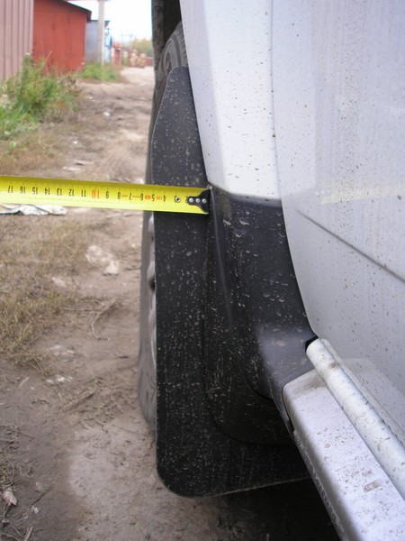

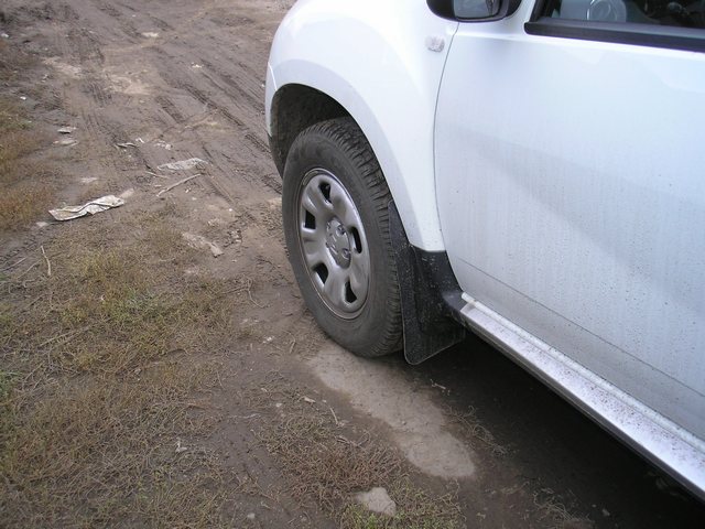

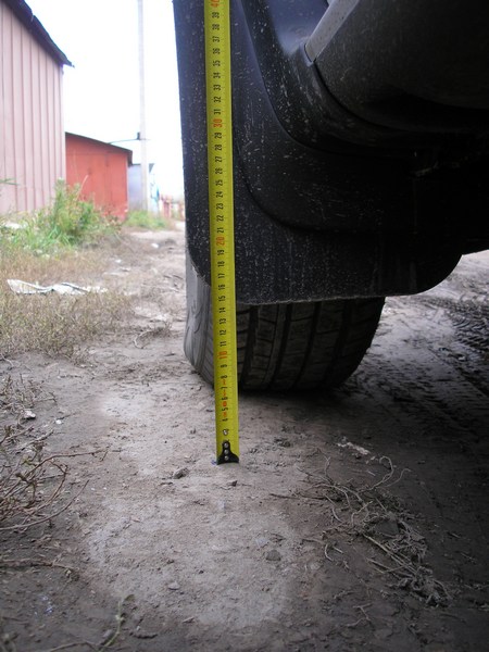

я приехал в автомагаз продавец предложил мне Novline тип4 - сказал что такие на дастер берут. я взял и не пожалел встали отлично да и цена 700 руб особо не озадачила.
а про спарко и прочее ребят вам сколько лет - просто по мне поставить такое - это все равно что к бейсболке уши от от шапки -ушанки пришить - чтоб ухи не мерзли.
Не могли бы ответить.
1. Вы купили их и поставили без каких либо доделок? Просто некоторые что то режут и т.д. не вариант.
2. Попросить вас хочу фотку сделать одну что бы видно наглядно было (ваши три фотки смотрел но чет не пойму), например Элеганс если покупать то они немного по диаганале устанавливаются, а хотелось бы ПЕРПИНДИКУЛЯРНО земле _I_ .
Вот такой ракурс даст больше представлений о вертикальности установленного брызговика http://www.dusterclubs.ru/vb/attachm...7&d=1333440602
Ответ жду в личку.
С уважением, Петров О.П.

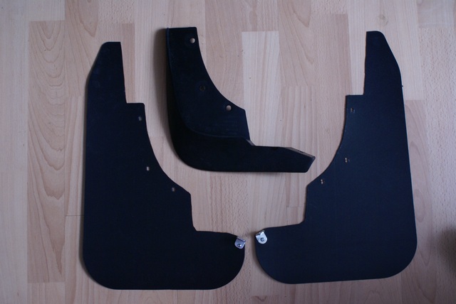

Rawil, донор - лист резины толщиной 4 мм, размером метр на метр
Далее при помощи малярного скотча и плотной бумаги делаем макет по месту, потом вырезаем по макету брызговики, подгоняем по месту. Ну еще пара дополнительных точек крепления добавилась

Вырезал из больших лопухов спарко, просто приложил штатный брызговик и обвел маркером, размеры видны на фото, ниже делать не стал, дабы не оторвать.
Результат: передние крылья чистые, передние и задние двери чистые, на задние крылья (на выступающие арки) все равно попадает - видимо нужно делать ниже.

если Вы про металлические уголки, то 20х20 мм шириной 15 мм, были найдены в хламе, похоже на мебельные.

а я вырезал их и согнул из вот такого подвеса от металлического профиля:
