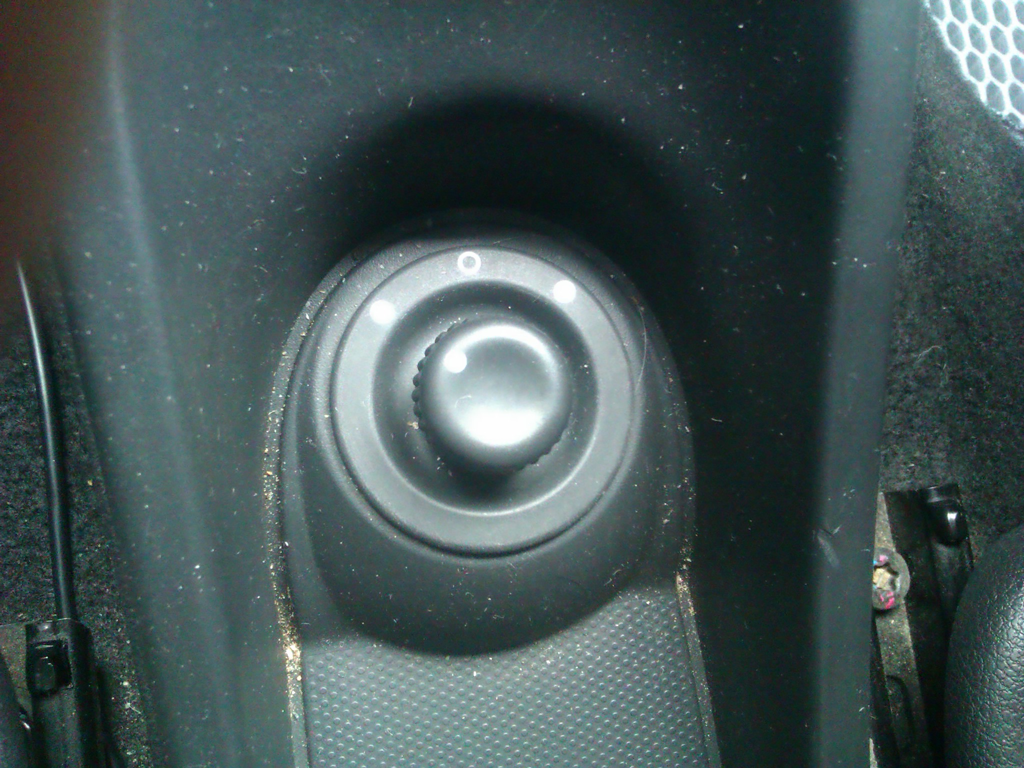

Подскажите, что за переключатель:

Сообщение от Александр Ю.
Зеркала..
