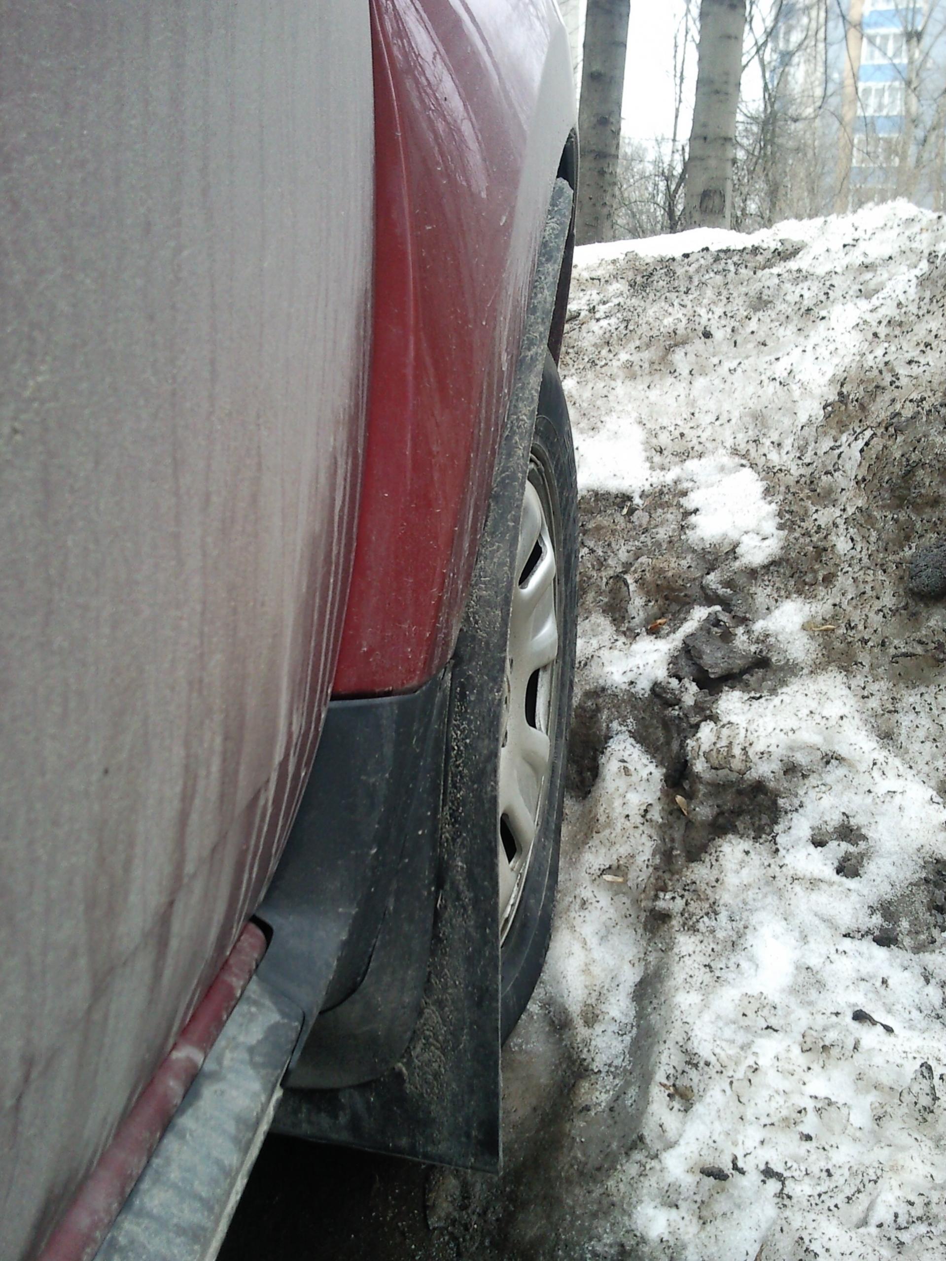

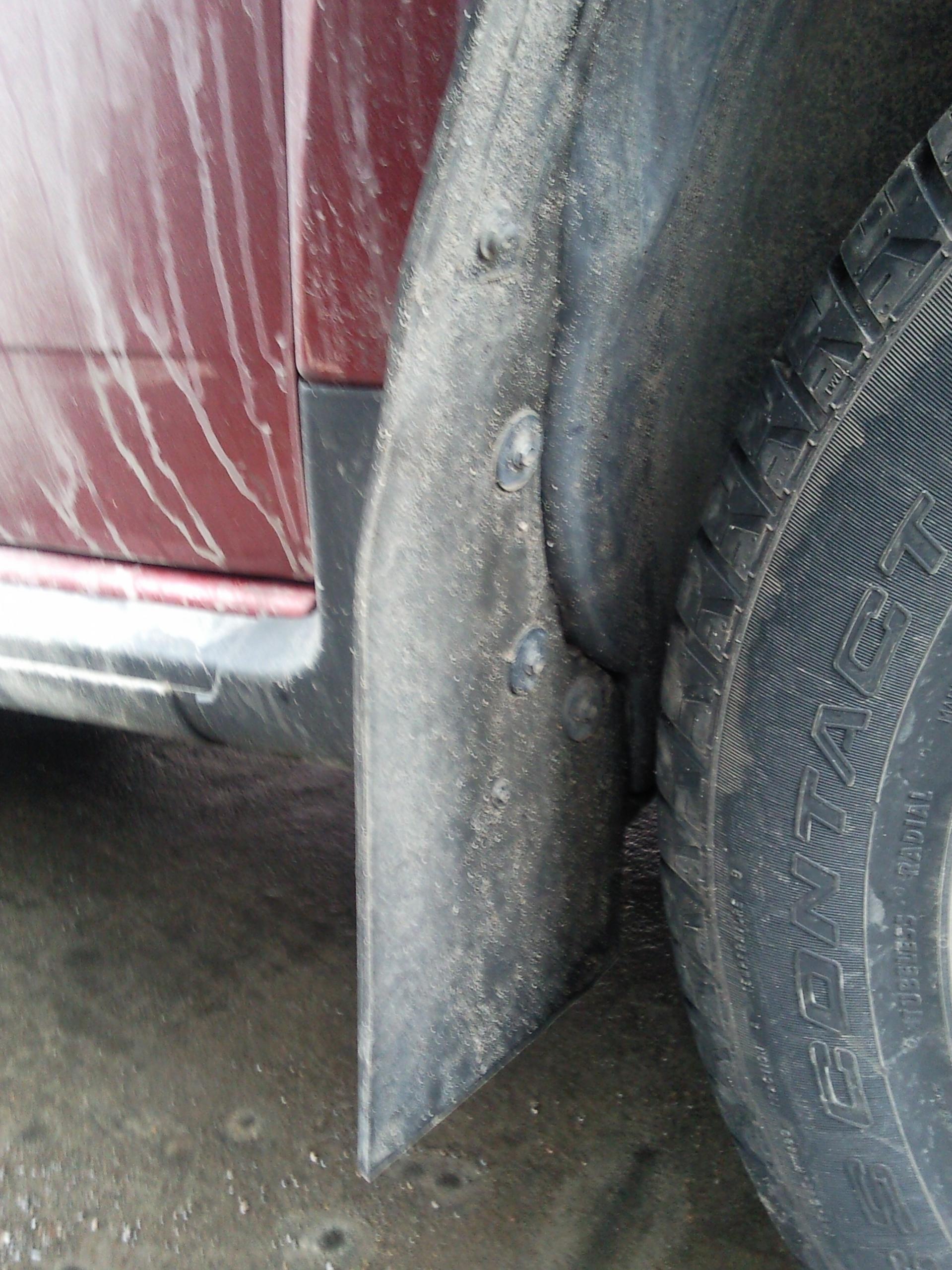

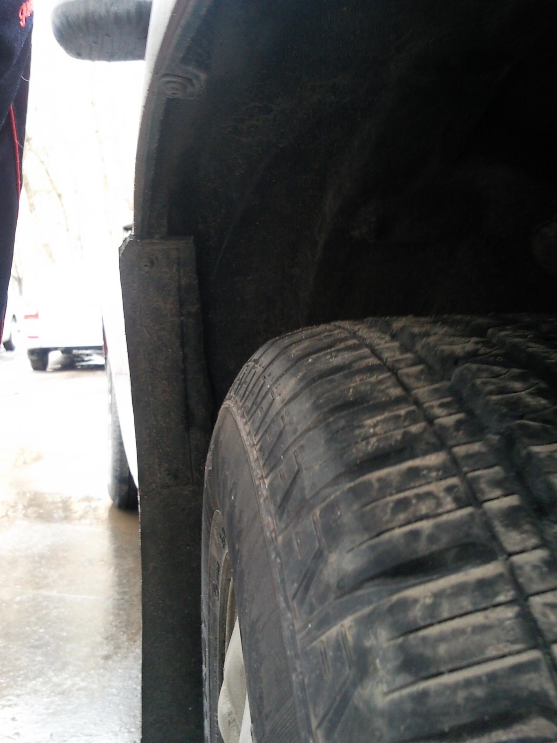

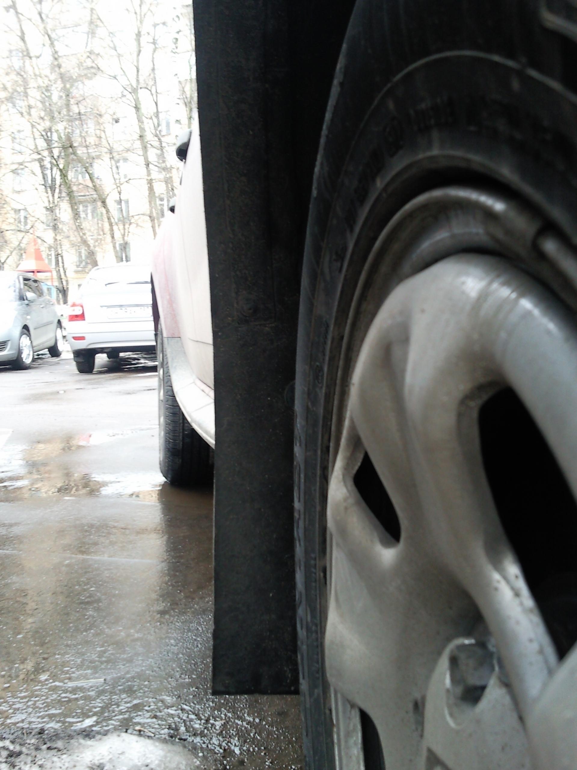

в первый же день, убедился, как закидывает грязюкой между задней дверью и задним крылом. вырезал из 5мм резины дополнительный брызговик ниже на 50мм и выступающем за крыло вверху на 10, а внизу на 40мм. визуально перекрыл вылет из под колеса грязи и камней! но, коллеги, не помогает, вот что обидно! может конечно поменьше закидывает, но молиться на широкие брызговики не стоит, аэродинамика играет свою роль, колеса поворачиваются при поворотах! завтра постараюсь свое творчество выложить в виде фото.

как и обещал самодельные брызговички-фото

Круто!
Из чего сделал?

Гляньте сообщение перед фотками, все вроде описал.Если что непонятно спрашивайте-постараюсь обьяснить.

Rafik, Длина брызговика какая получилась?

Знатные лопухи!
Крепили поверх штатных, или мне показалось? Непонятно, как закреплен самый верхний семент. Из чего кроили?
Нет ли фото, демонстрирующих эффект от переделки?

...было бы здорово сравнить эффект, на фото с бортами Дастера, от самодельного брызговика и штатного....например,слева штатный ,а справа самодельный....
...я ,кстати,тоже примерно так и собирался сделать на своем Дастерке....но хотел сделать внешний край брызговика не ровным, а немного расширяющимся к низу...
