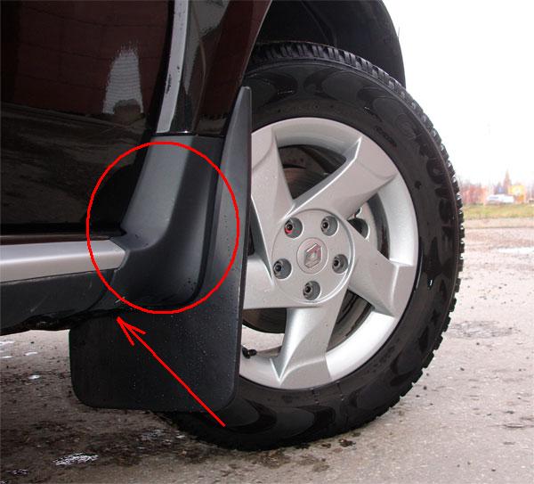

Добрый день форумчане! Помогите решить проблему (может кто сталкивался). При замене брызговиков из 6 открученных родных саморезов на место вкрутить удалось только 3, на остальных образовались отверстия в которые саморез просто проваливается. Как выйти из этого положения?
Фото есть? А так вообще подкрылок пошевелить, должны найтись.
17.10.2014, 14:29
#1809
Модератор
Регистрация: 18.03.2012
Сообщений: 2,635
Время онлайн: 1 г. 1 мес. 2 нед. 5 д. 3 ч. 6 мин. 53 сек.
: 5619
Был(а): 14 Янв 2023 19:12
Адрес: г. Кострома
Автомобиль: 1,5 Dci 109 л.с.
Re: Брызговики
Сообщение от Ник.
Вероятнее всего слетели внутренние скобки.
Открутить, по моему гайку (точно не помню), указана стрелкой
Снять деталь выделенную на фото кругом, преодолевая сопротивление двух пистонов. (тянуть сильно но аккуратно)
Установить на место скобки
Прикрутить брызговик
Удачи!

Спасибо! Попробую сделать как вы советуете.
