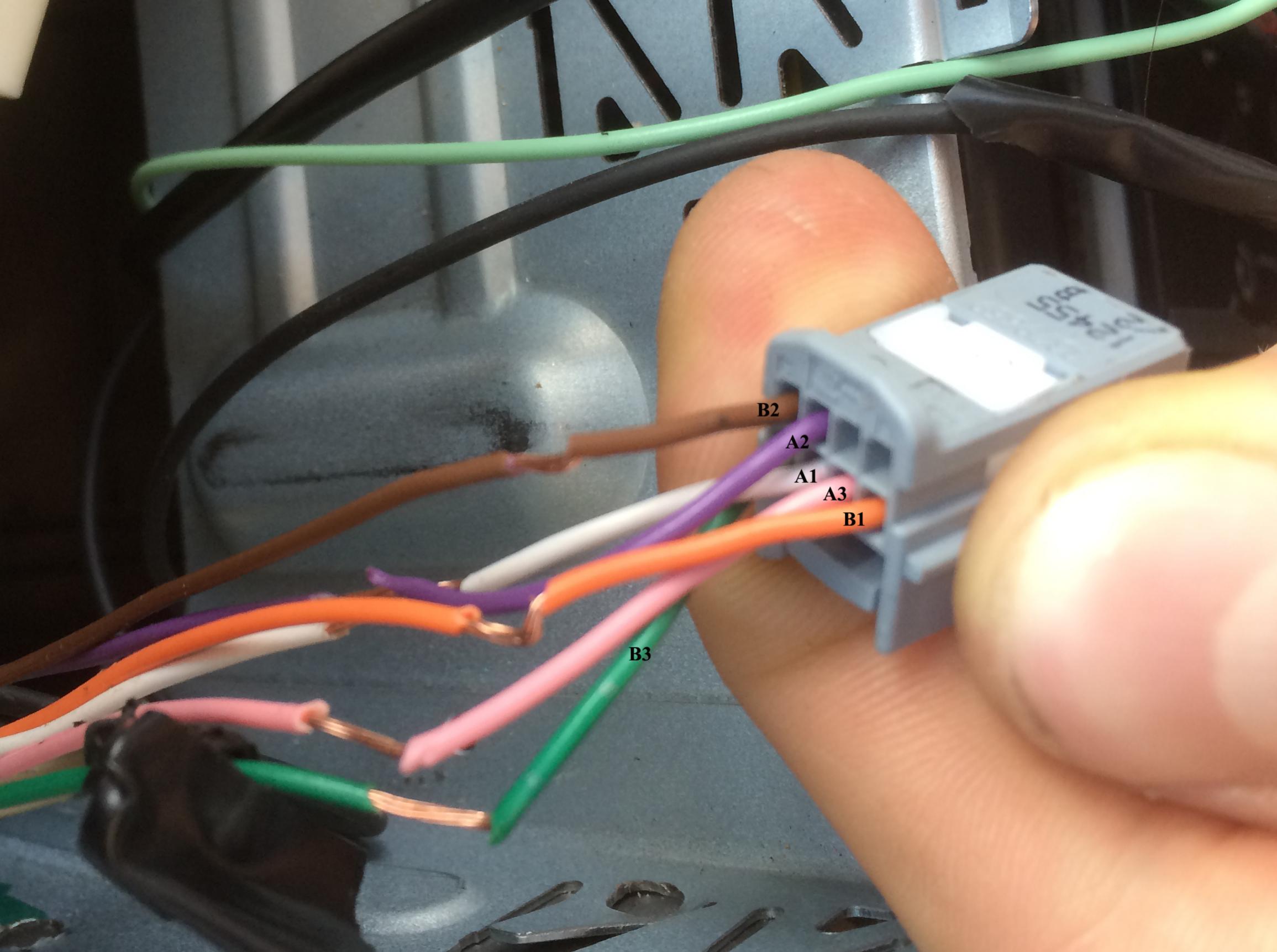

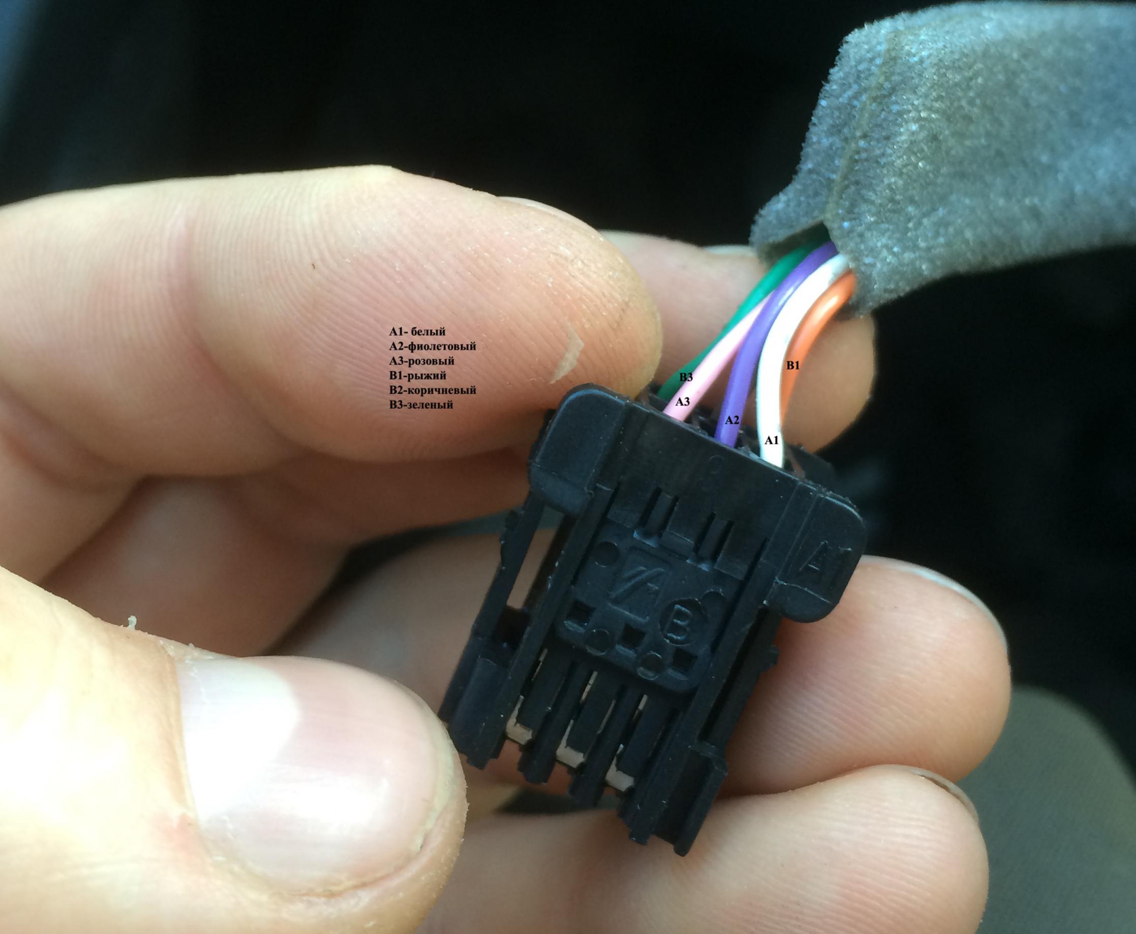

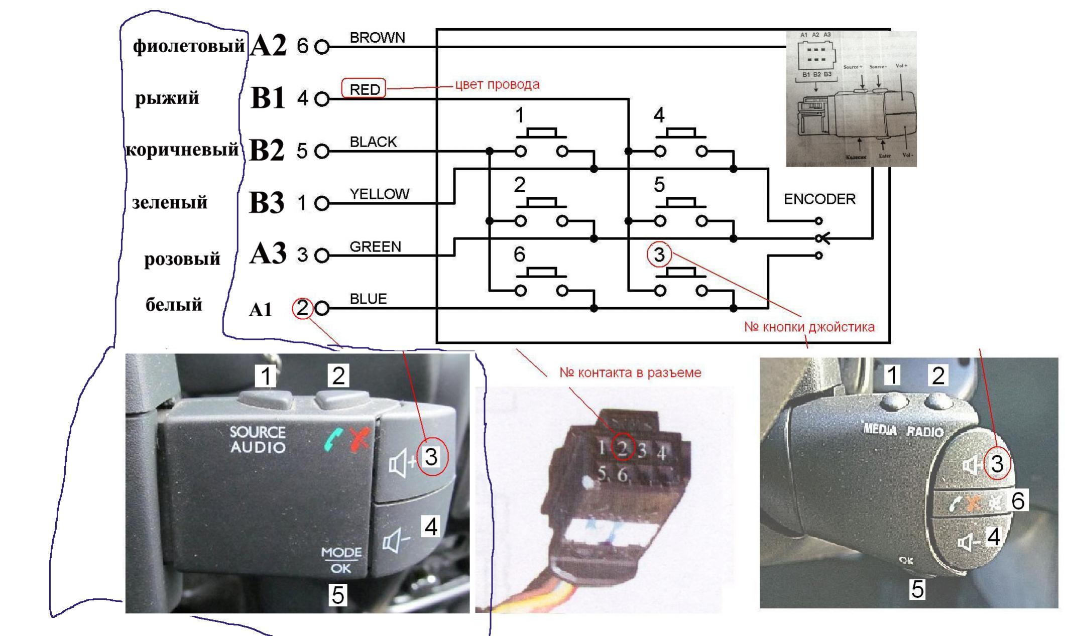

Схемы адаптеров для сопряжения штатного подрулевого джойстика с различными магнитолами:
Схема подрулевого джойстика:
1. =========================
Схема адаптера от running777 (Sony, Pioneer)
2. =========================
Схема адаптера от Tabachnik (Sony, Pioneer)
3. =========================
Схема найденная zhiv (Для большинства китайских магнитол)
Та же схема, только изменены номиналы резисторов. Позволяет запрограммировать шесть кнопок и одновременное нажатие "Громк +" и "Громк -" седьмая.
4. =========================

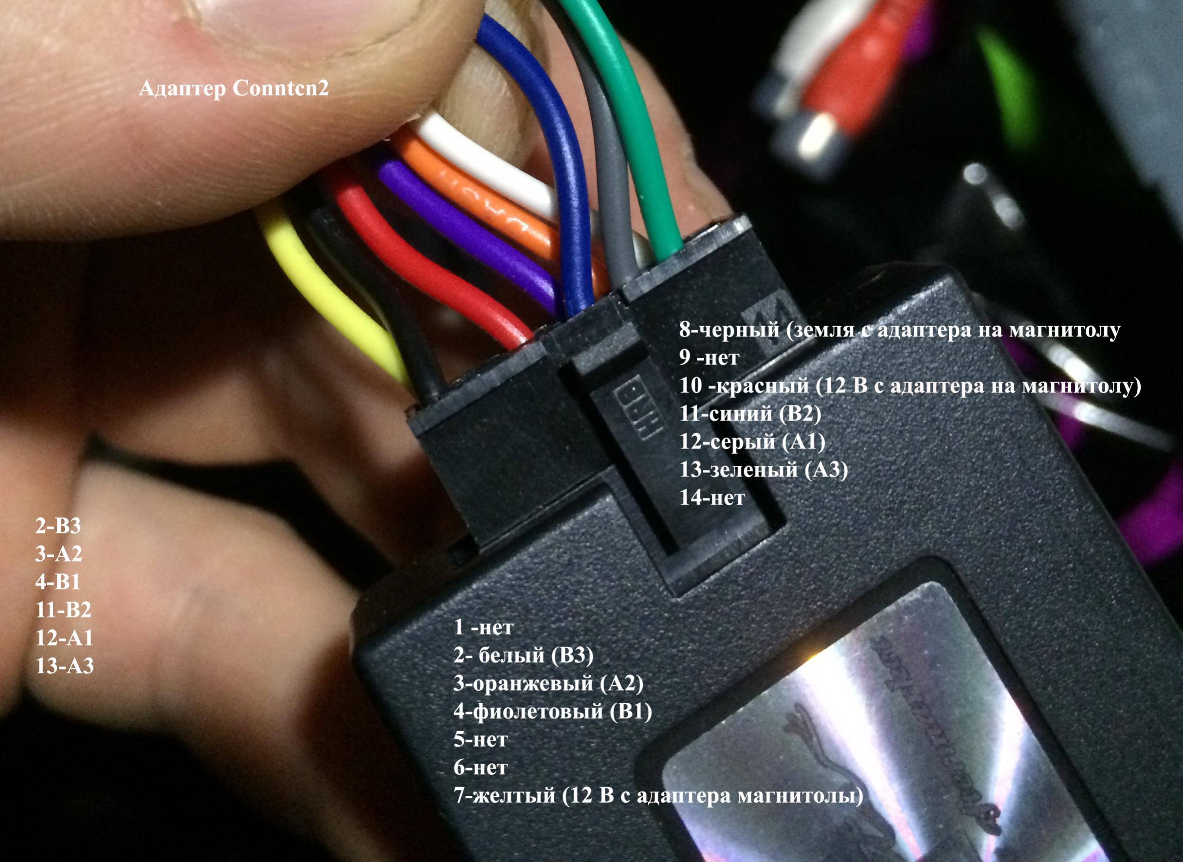

Здесь все, что я наработал по адаптерам на микроконтроллерах для различных магнитол.

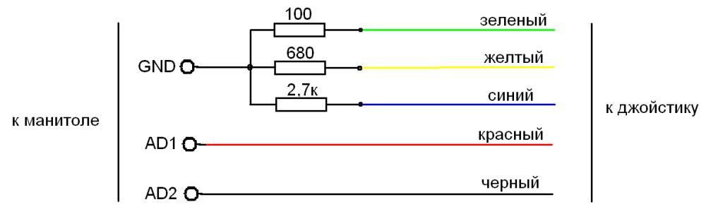

Jozef, вот так понятнее
Цвета проводов для шестикнопочного джойстика. Резисторы возможно надо будет подбирать.

Не до конца, если честно, у меня к магнитоле идут
белый - ? к чему его коннектить - к синему или желтому
зеленый - к зеленому?
красный - к красному, это питание, тут все ок
коричневый - ?
черный - масса, понятно
Старый 21.02.2014, 01:15   #84
sova
Аватар для sova
Онлайн: sova вне форума
Был(а): 25 дек 2019 20:00
Имя: Юрий
Адрес: Новая Москва
Автомобиль: Luxe Privilege 2.0 4x4
По умолчанию Re: Схема подрулевого джойстика и адаптеров к нему
Jozef, Вы писали
Сообщение от Jozef
Сама голова имеет гнездо для подключения, проводов 5 во входном штекере:
белый - KEY-A/D1
зеленый - KEY-A/D2
красный - (+) 5V-OUT
коричневый - (+) 10V-OUT
черный - GND
Теперь посмотрите на джойстик, там провода зеленый, желтый, синий, красный, черный и коричневый.
К проводам от джойстика - зеленому,желтому и синему припаиваем резисторы. Вторые концы резисторов соединяем вместе и подключаем к черному (GND) проводу магнитолы.
Красный провод от джойстика соединяем с белым (KEY-A/D1) проводом магнитолы.
Черный провод от джойстика соединяем с зеленым (KEY-A/D2) проводом магнитолы.
Все остальные провода изолируем, они нам не нужны.

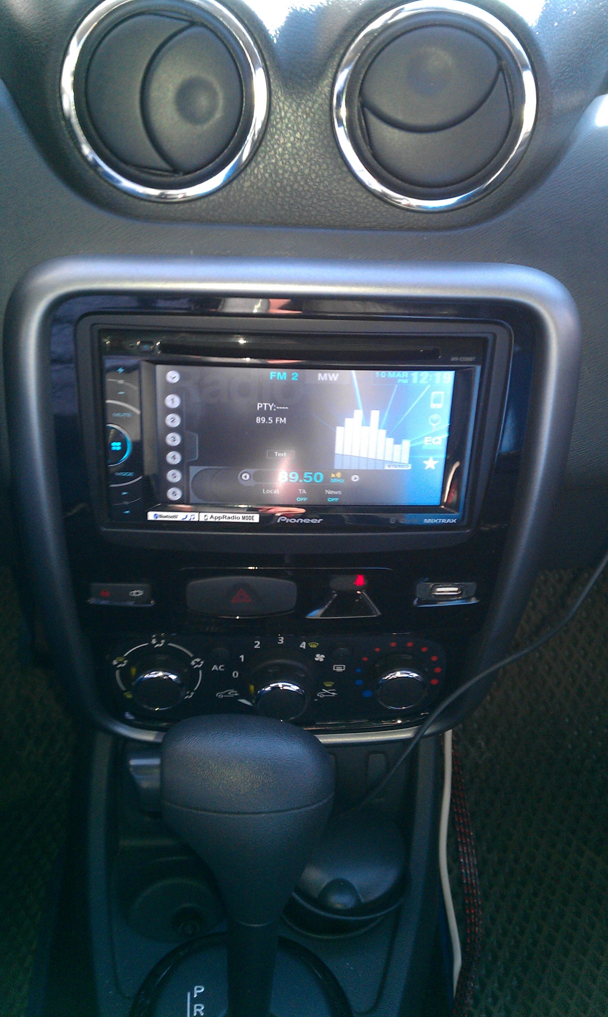

Сообщение от Tabachnik Посмотреть сообщение
Выглядит так:
Встала как родная. Полностью заподлицо. Правда, пришлось повозиться с уголками для крепления. Использовал крепления от штатной музыки, но пришлось их сильно переделывать
Совсем ничего не понял.
Порядковые номера это что?
и GND это заземление?
и что значит не питаем инкодер?
Если можно поподробнее, плиз
я так сделал

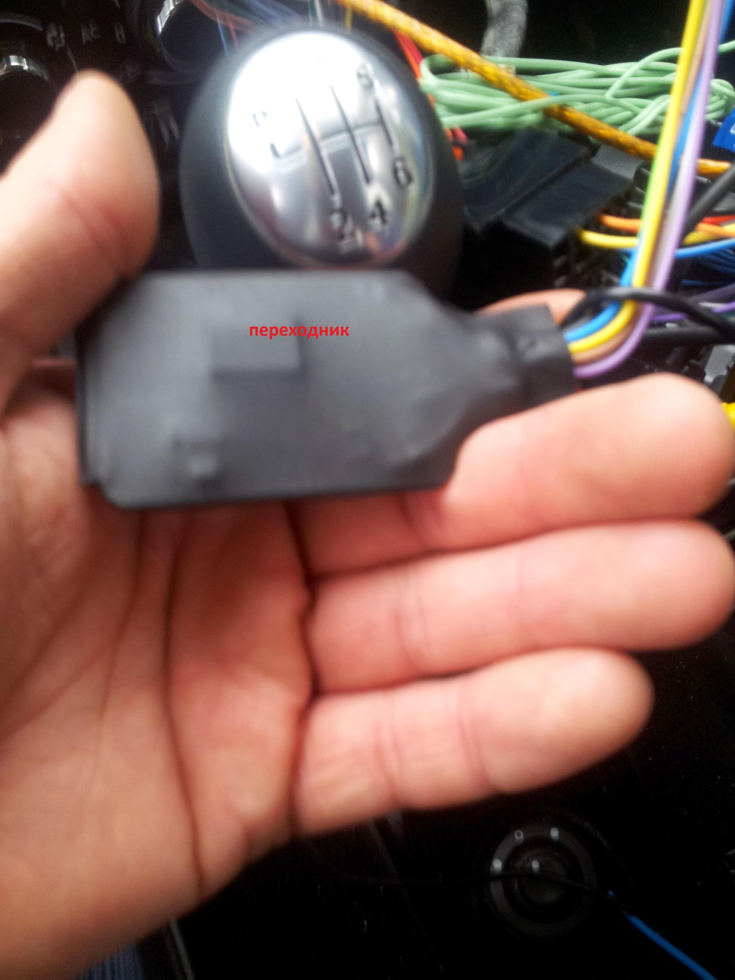

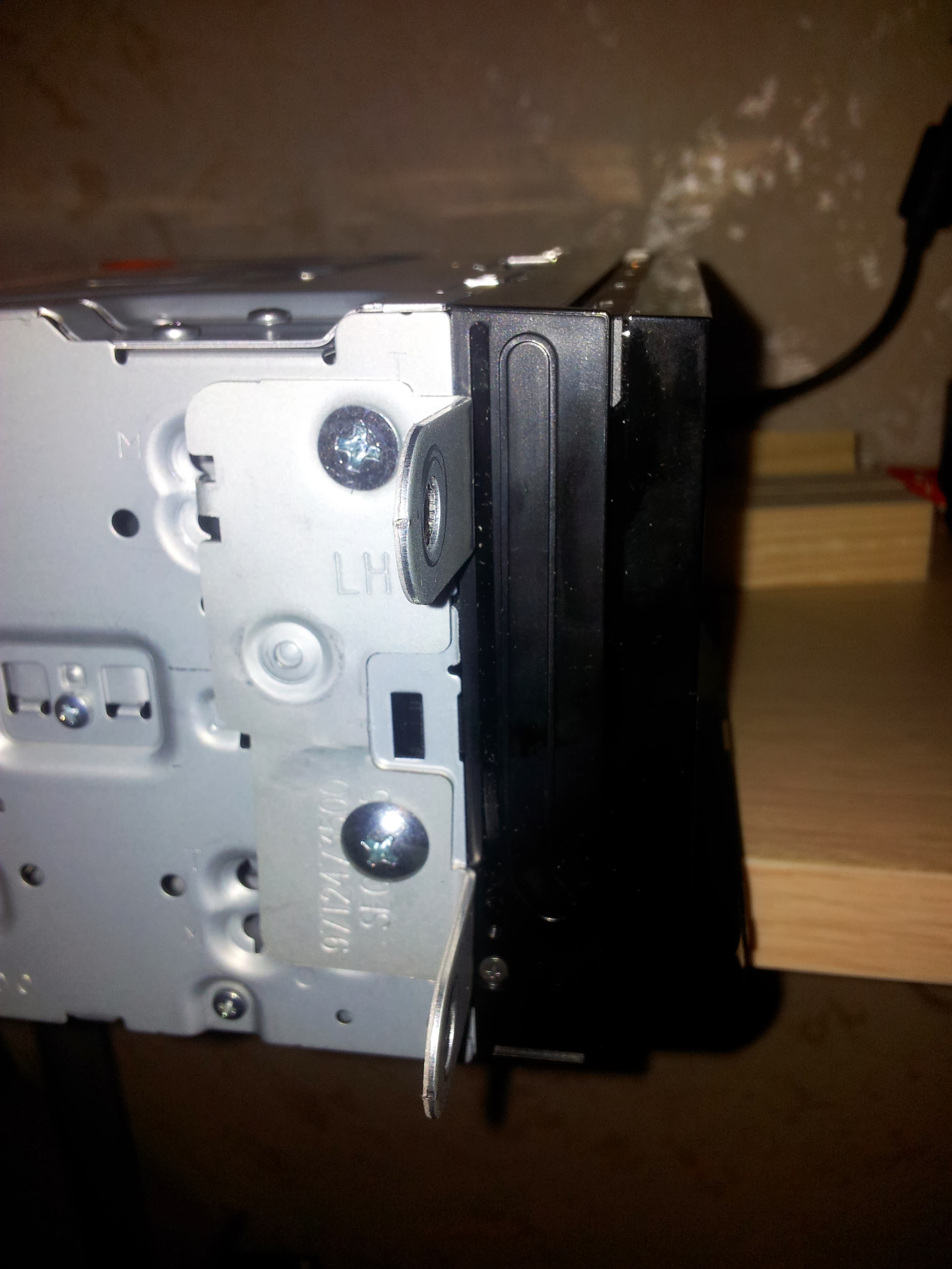

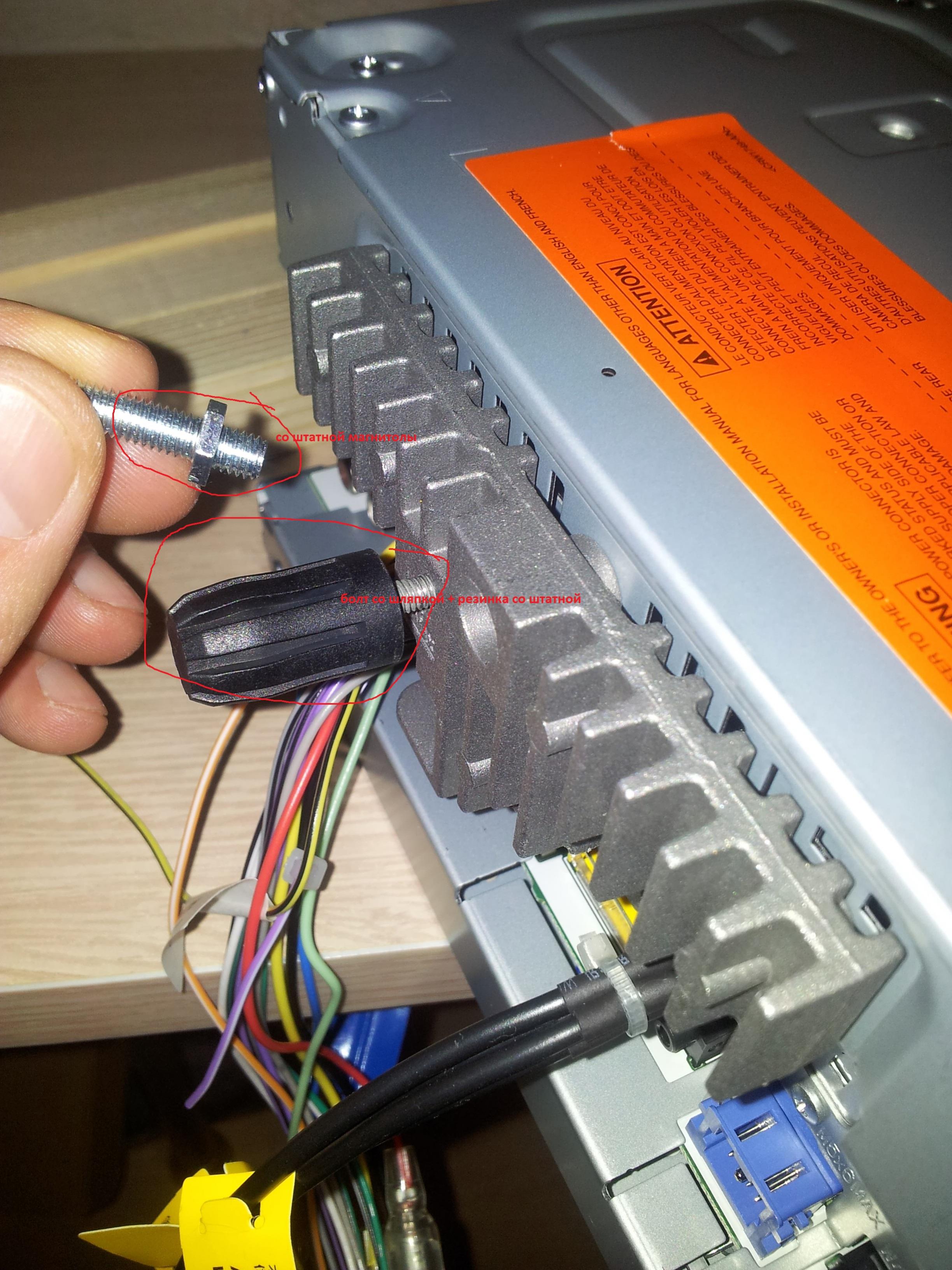

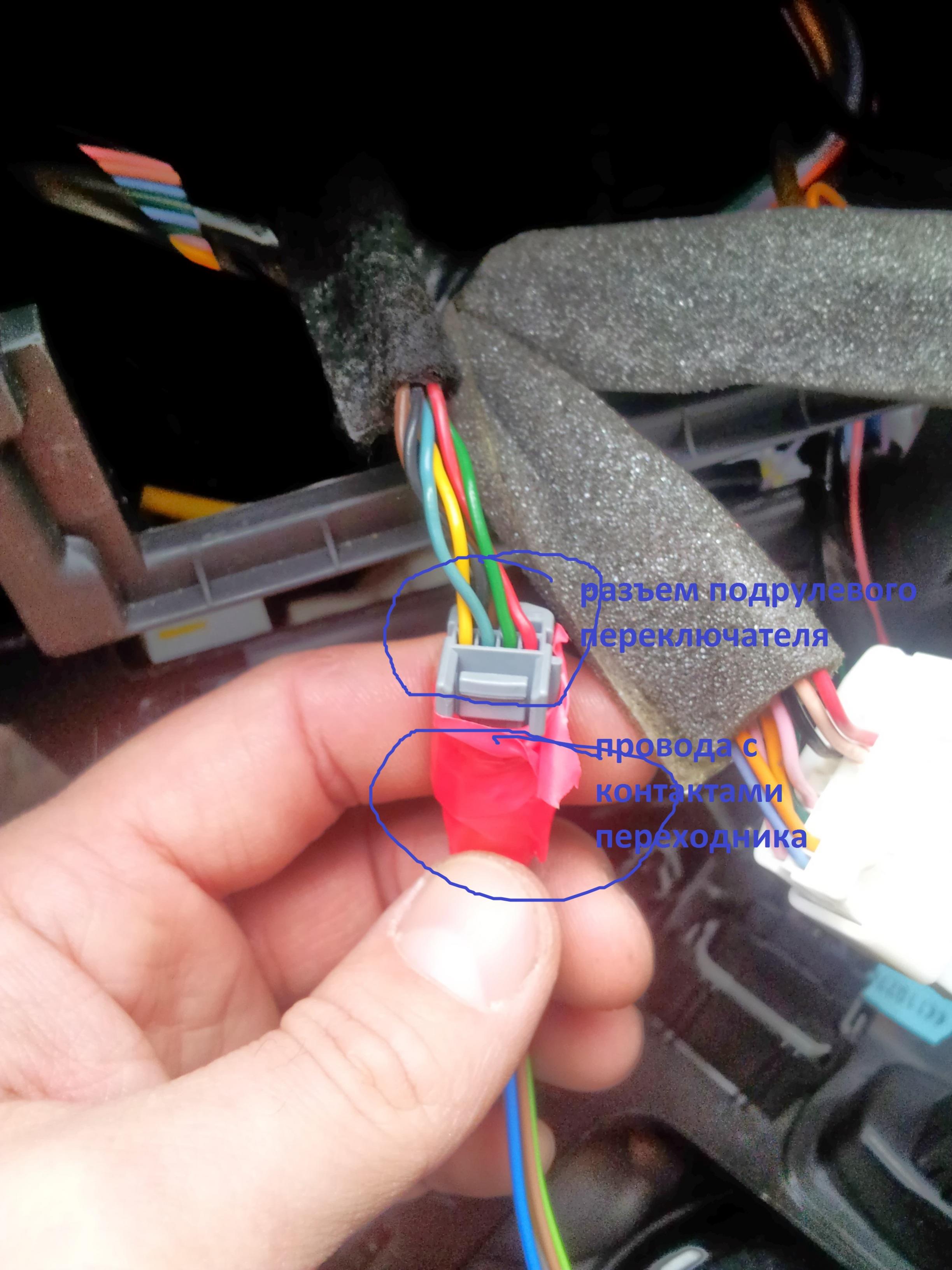

ID:	48036   Нажмите на изображение для увеличения
ID:	48037   Нажмите на изображение для увеличения
ID:	48038   Нажмите на изображение для увеличения
ID:	48039   Нажмите на изображение для увеличения
Старый 04.03.2014, 14:44   #88
MetisM
Аватар для MetisM
Онлайн: MetisM вне форума
Был(а): 24 июл 2020 09:46
Адрес: Земля
Автомобиль: АКПП
avolnov2000, спасибо! думаю лучше переделать штатный крепеж, тем более не так сложно, чем выпиливать новый )))
Только не совсем понял, первое фото ГУ с креплением ниже установлено, а на втором потом уже выше.
Это как раз крепление уже установлено в новые дырки?
Старый 04.03.2014, 15:21   #89
avolnov2000
Аватар для avolnov2000
Онлайн: avolnov2000 вне форума
Был(а): 04 мая 2023 06:45
Адрес: Королев

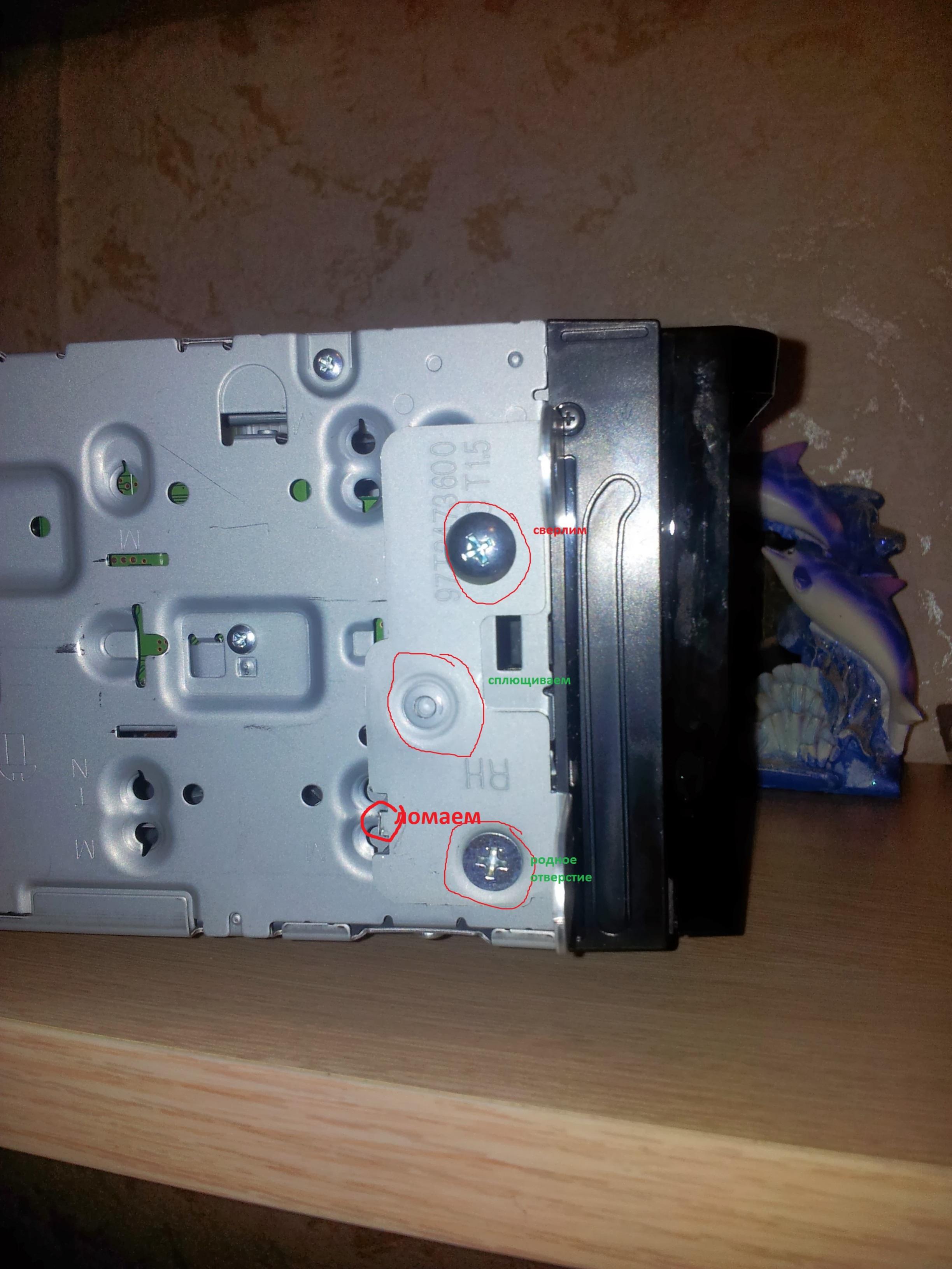

Сообщение от MetisM Посмотреть сообщение
на магнитоле родные отверстия
на кронштейнах со штатной магнитолы верхние отверстия подходят
(на фото магнитола перевернута верхногами)
нижние отверстия на кронштейнах сплющиваем
размечаем и сверлим нижние отверстия на кронштейнах на обоих на одинаковом смещении от верхнего
особо точно не делал сверло на пару размеров больше болта (шляпка большая все стало норм
еще на кронштейнах ломаем или отгинаем выступ (на фото)
бюджет магнитола пионер 8500 19300р разъем питания 350 (потом оказался не нужен
разъем антены 350
рамка переходная 1300

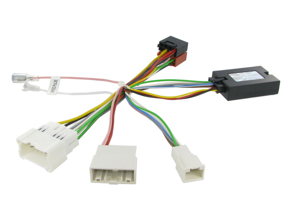

адаптер для подрулевого перекл с разъемом питания 2000

Допуск в % не важен, поскольку кнопки в джойстике сделаны из токопроводящей резины, а ее сопротивление может сильно меняться и порой достигает 150 Ом. Исходя из этого, слишком маленькие сопротивления ставить не стоит, но и сопротивления более 10кОм, насколько мне известно,работать не будут.
Я пробовал такую схему на магнитоле Eresin.
  • к зеленому проводу 560 Ом
  • к желтому проводу 1.6кОм
  • к синему проводу 3кОм
Такое включение кроме того, что снижает влияние сопротивления самих кнопок, позволяет получить не 6, а 7 команд. Седьмая команда, это одновременное нажатие кнопок "Громкость+" и "Громкость -", можно назначить как MUTE (приглушение звука).
Рассеиваемая мощность может быть минимальной, т.к. ток в цепи ДУ при замыкании на массу не превышает 5мА.

Залепил я себе новый мафон
Спасибо всем за советы Крепления сделал из уголков, купил в Леруа, 4 шт. по 17 рублей, одну сторону укоротил. Т.к. у Пиона 2500 нет выхода на передней панели, но есть провод удлинитель, вывел его в пустую заглушку (не помню у кого подсмотрел ) Микрофон вывел от Пионера (был в комплекте), протянул провода под обшивкой наверх, работает в разу лучше штатного, т.е. меня очень хорошо слышно (раньше было как из Ж..ы)

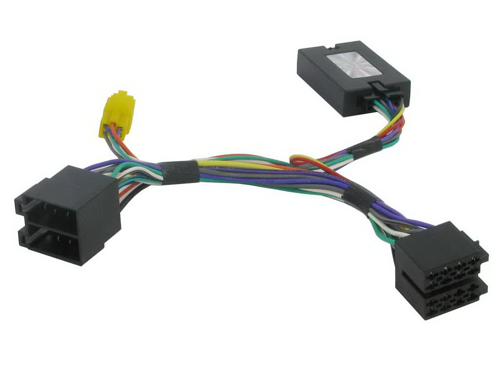

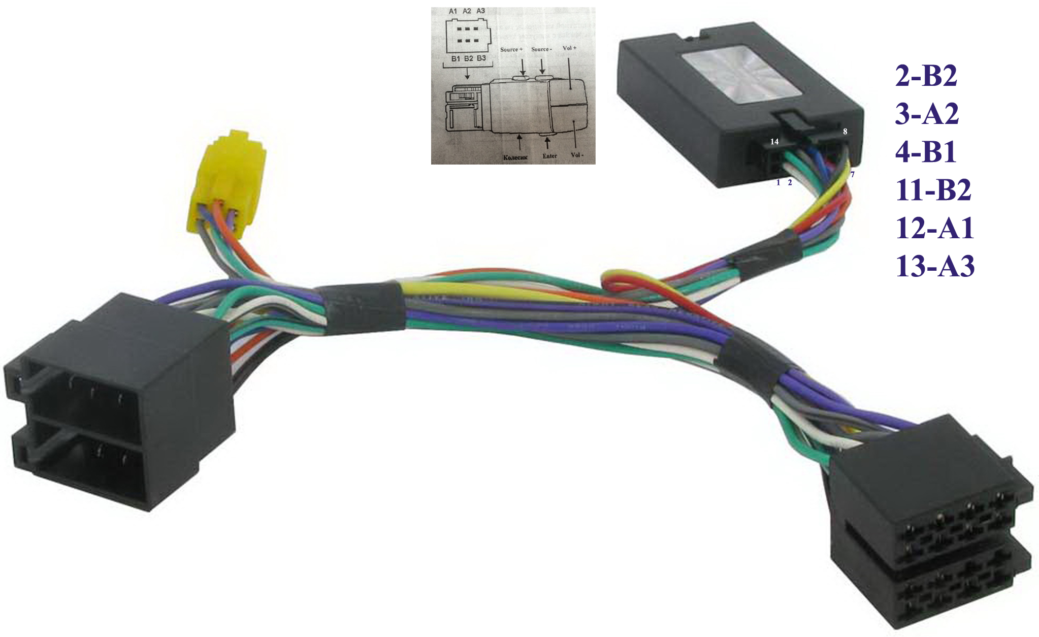

Делал подключение джостика к магнитоле пионер, сложность была в том что купил адаптер (http://www.connects2.co.uk/ProductIn...926&p=CTSDC001) не подходящий по разъемам к существующей проводке, а нужно было (http://www.connects2.co.uk/ProductIn...928&p=CTSDC002). Для дастеров с квадратным подрулевым джостиком нужен второй вариант connec2 CTSDC002.
Если так получилось что купили не тот адаптер то в данном случае все легко переделывается, соответствие разъемов на джостике и адаптере можно посмотреть на картинках. Для подключения магнитолы, нужен еще переходник если посомотреть картинки то на CTSDC001 разьемы для подключения к проводке не подходят, я вариант решил купил на рынке за 300 р переходник для подключения и взял отрезал адаптер от CTSDC001 объединил их оба и получил переделанный разъем полностью аналогичный на картинке CTSDC002, сделал подключения по проводам для простоты
пульт адаптер
фиолетовый оранжевый
оранжевый фиолетовый
коричневый синий
зеленый белый
розовый зеленый
белый серый
Работают все кнопки, единственно что то кнопка с телефонной трубкой работает как кнопка выбора режима воспроизведения, магнитола пионеер 8500ВТ.

Сообщение от arsenator
Что-то я не пойму, какой переходник. На джойстик?
