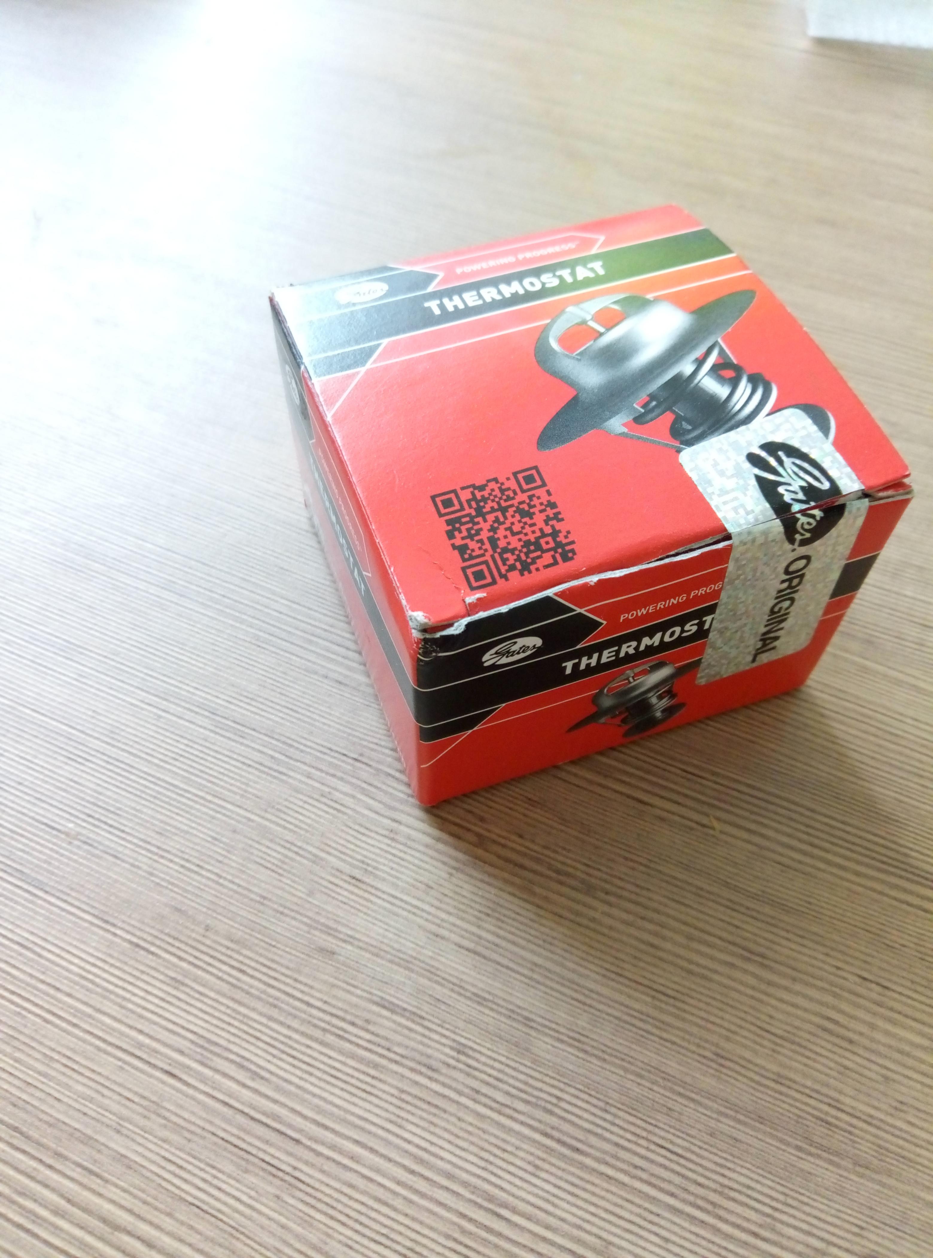

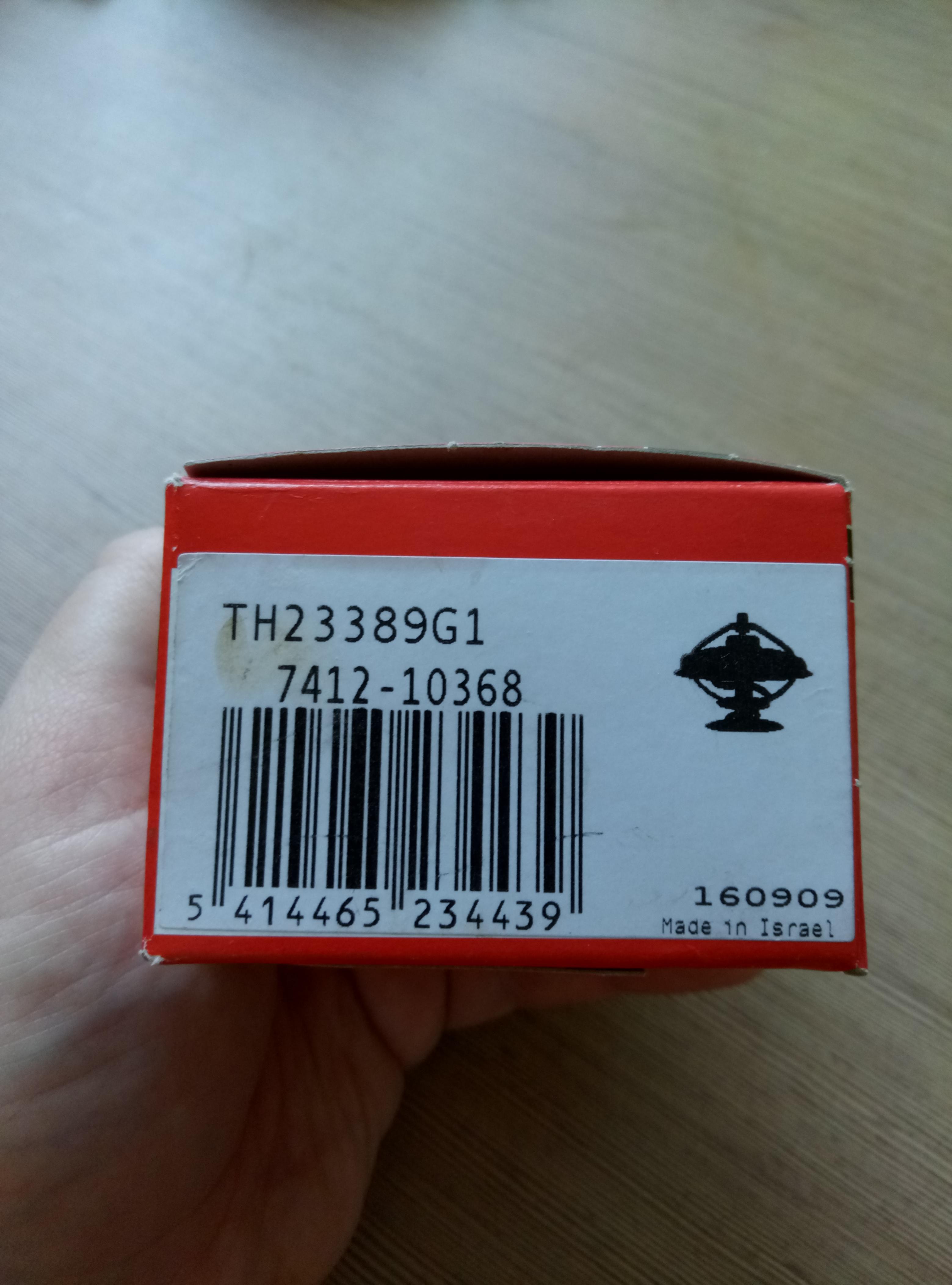

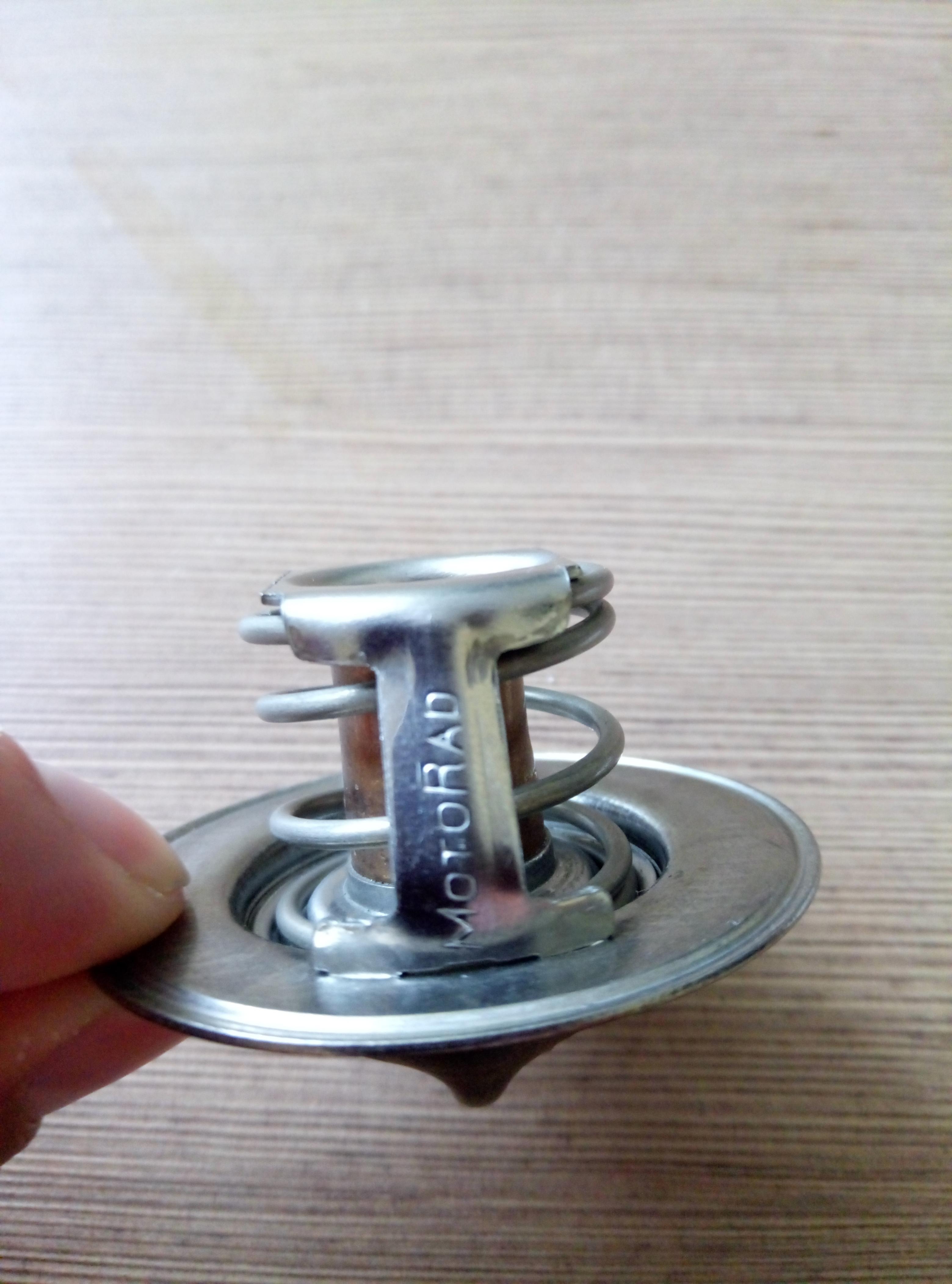

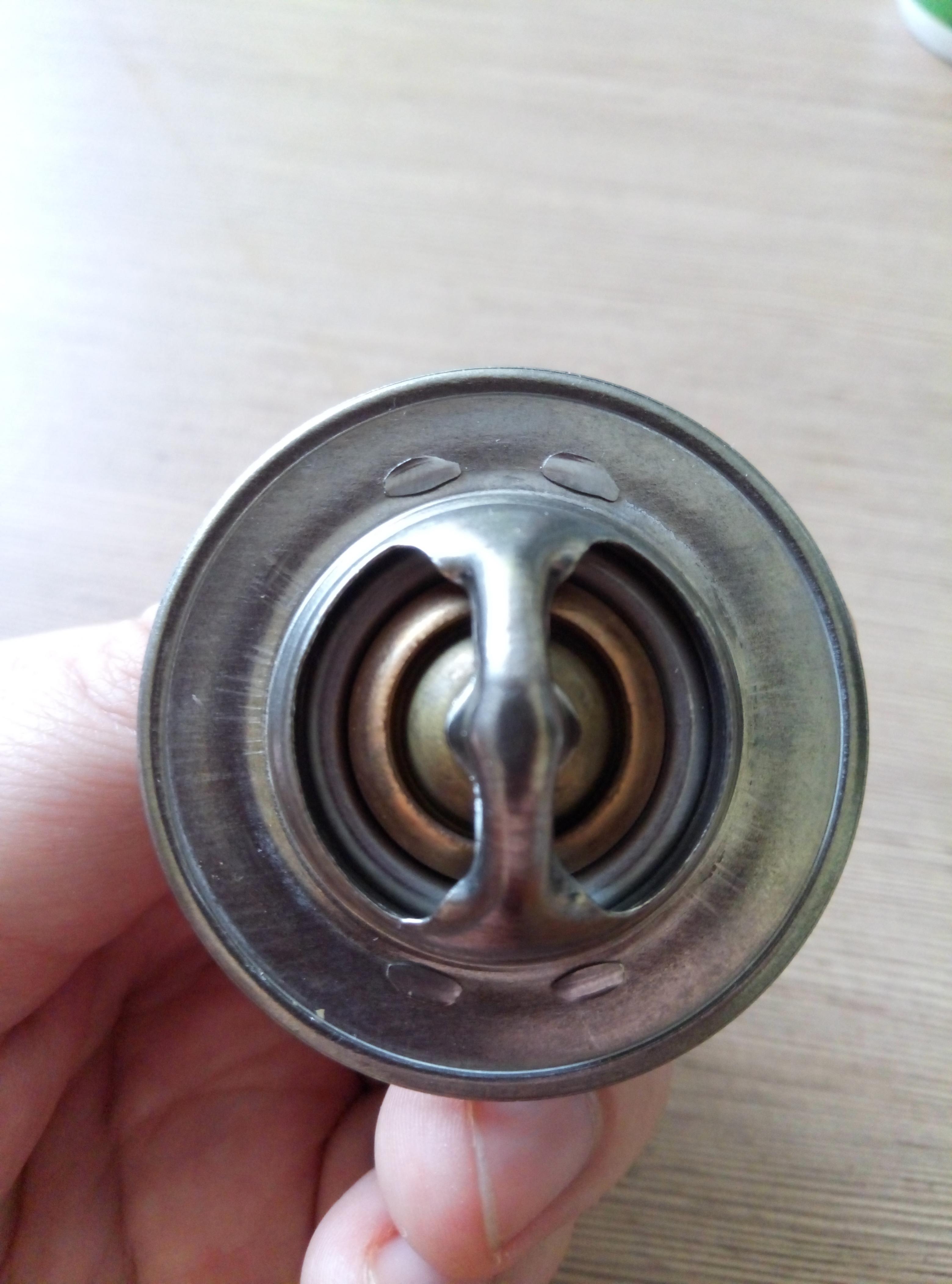

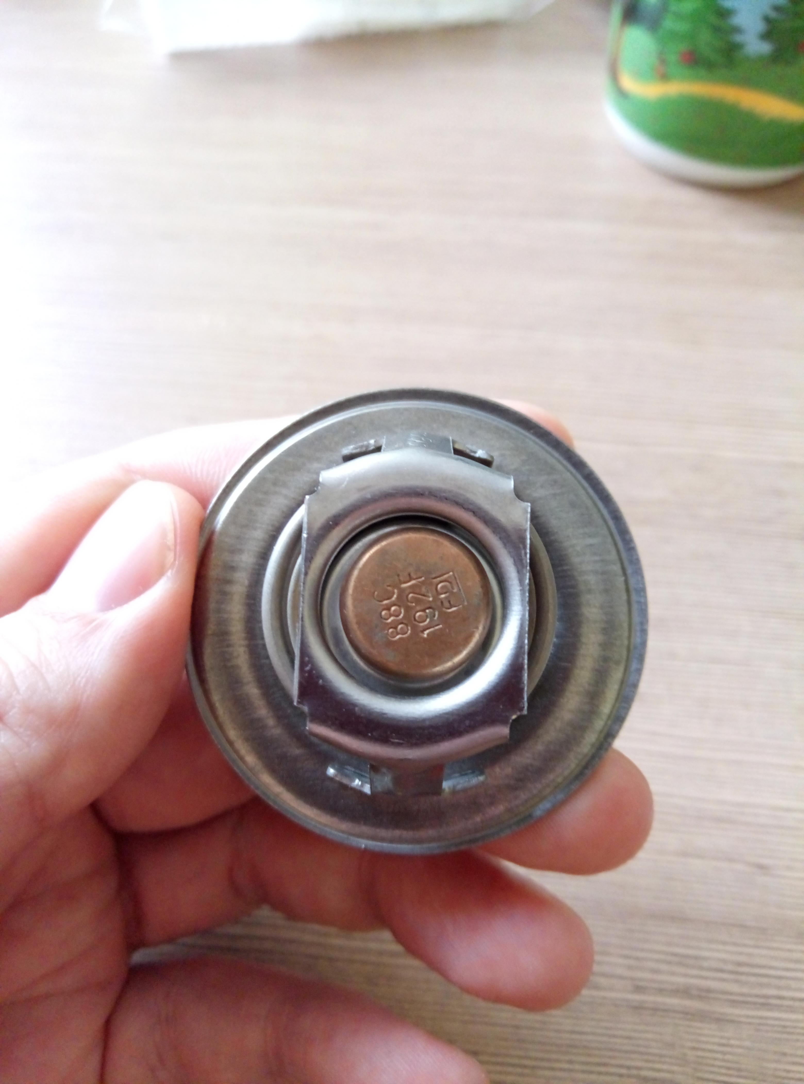

Месяц назад заменил термостат, о чем писал здесь, выбор пал на Gates...в коробке почему то находился термостат фирмы Motorad, на самом клапане отсутствовал резиновый уплотнитель, как на старом термостате...тогда я этому значения не придал, просто проверил работу термоэлемента кипятком и поставил ...С самого начала стал обращать внимание на долгий прогрев двигателя, а иногда при включении вентилятора печки на третью скорость температура падала обратно к двум делениям, чего никогда не было когда старый термостат работал нормально... проверил патрубок радиатора, а он теплый, и это при температуре двигателя 70 гр..! Пришлось опять менять, выбрал Vernet, у него по крайней мере есть уплотнитель на клапане...когда достал гейц-моторад, ничего криминального по началу не обнаружил, термостат был цел, клапан закрыт, проверил кипятком - работает как положено, пока не попробовал продуть его ртом, а клапан то негерметичен и спокойно продувается, вот он и пропускал часть горячего антифриза в радиатор..!Что хочешь- то и думай, либо подделка, либо гейц сфуфлыжился..!С Vernet прогревается как положено, и температура больше так не падает...

Вот кстати фото

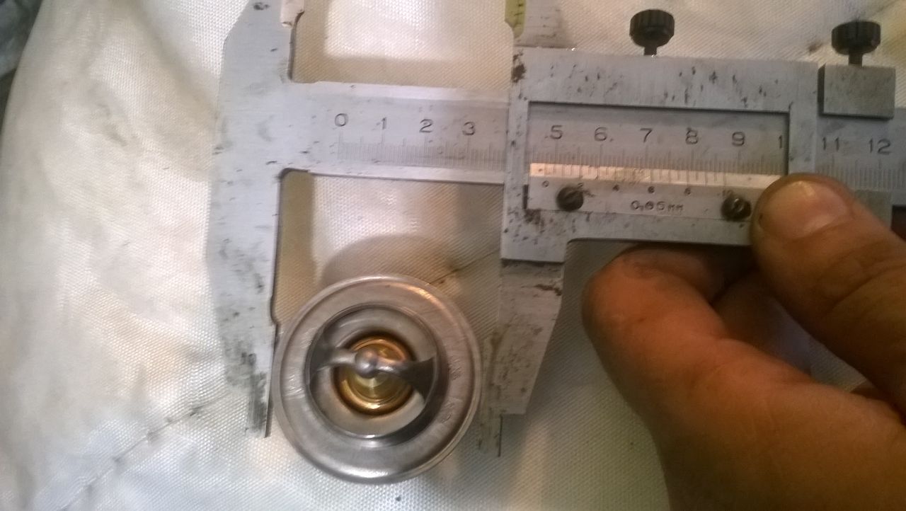

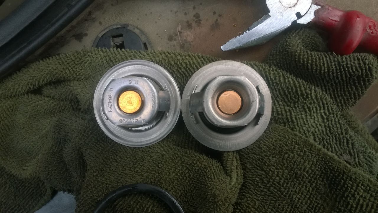

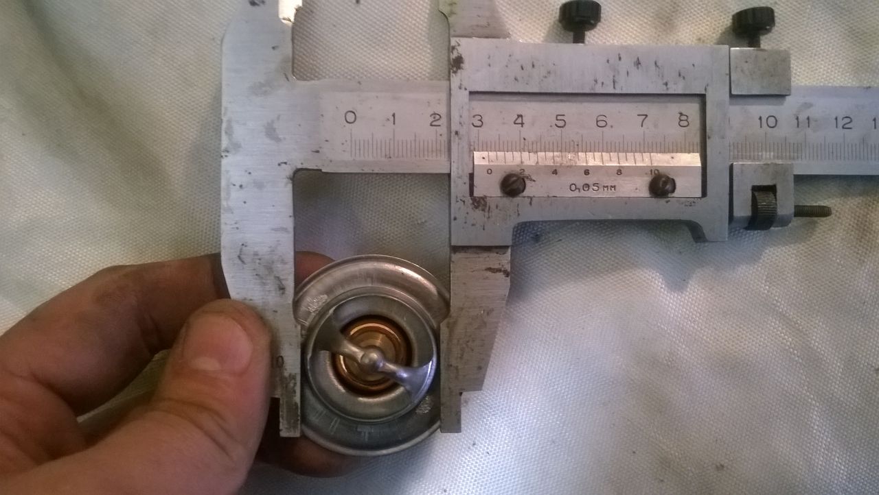

maks878, Спасибо канешна. Но я ведь уточнил,что 1.5 года прыгало 89-90. И зимой и летом. Вот что хочется понять.
Не хочу ставить ваши наблюдения под сомнение.
Но у меня сразу после замены термостата на новый, диапазон температуры двигателя 93...86°С
Михалыч35, у тебя ведь пробеги в основном загородные были, ошибаюсь?
Как предположение, по аналогии с своей машиной. После замены термостата на Vernet TH604789J, ситуация с температурой один в один как у zhiv, т.е. гуляет постоянно в этих пределах. НО это в городе с простоями на светофорах, остановками/троганием с места через каждые 200-500 м.
НО, при поездках за город в сторону СПб, где можно мин по 20 ехать с одной скоростью 110 км/ч, ни кого не обгоняя и ни в кого не упираясь, температура устаканивается в районе 85-86 градусов, особо не падая ни вверх, ни вниз. Прыгать начинает выше/ниже при оттормаживаниях на знаках 60 км/ч и при обгонах.
Это я осенью обратил внимание, когда на улице было от 0 до +10.
А когда едешь в сторону Вологды, где постоянно знаки 40/60/70 и населенные пункты, там такие же качели вверх/вниз с температурой.
Ручонки чешутся, приобрел Vernet TH4898.92J для эксперименту.
По замерам штангелем в месте под посадку в корпус термостата, этот vernet как и писали ранее, шире штатного, но немного менее ранее установленного мной TH604789J. Т.е. вероятно TH604789J выпускаются разные, т.к. многим до этого НЕ приходилось раздраконивать напильником посадочное место.
Думаю стоит или нет его поставить сейчас, чтобы посмотреть как поведет себя летом...

я вероятно много букв написал. Основной посыл: и у меня с новым термостатом на трассе с обгонами и торможениями - качели (город аналогично, само собой).
На трассе, где идешь ровно с одной скоростью 15-20 мин - качелей нет, ровно 85-86, как пошел на обгон или оттормозился, опять в течение мин 5 качельки, потом устаканивается до очередного обгона.
Заменил сегодня термостат на Vernet TH4898.92J - пока воздух из системы еще полностью не выгнал, качельки 91-99 градусов, ниже 91 не опускалось на 2-5 передачах при 0*С на улице.
Из не очень приятных сюрпризов - внешняя юбка этого термостата на 2 мм меньше в диаметре (родной и Vernet TH604789J судя по всему одинаковые 50 мм, у TH4898.92J 48 мм) поэтому родная прокладка, как пиджак с чужого плеча, пришлось поставить из комплекта термостата, она в самый раз.
Завтра будем посмотреть как дальше себя в городе поведет.

Сегодня на улице минус 5, убраны все нанокартонки, автоодеяло, намордник фетровый с нижней решетки радиатора. Температура движки гуляет 91- 99. До 99 доходит в основном при простоях на светофорах, но чаще вижу 93-95 на ходу. Стравливаем воздух, смотрим дальше.
