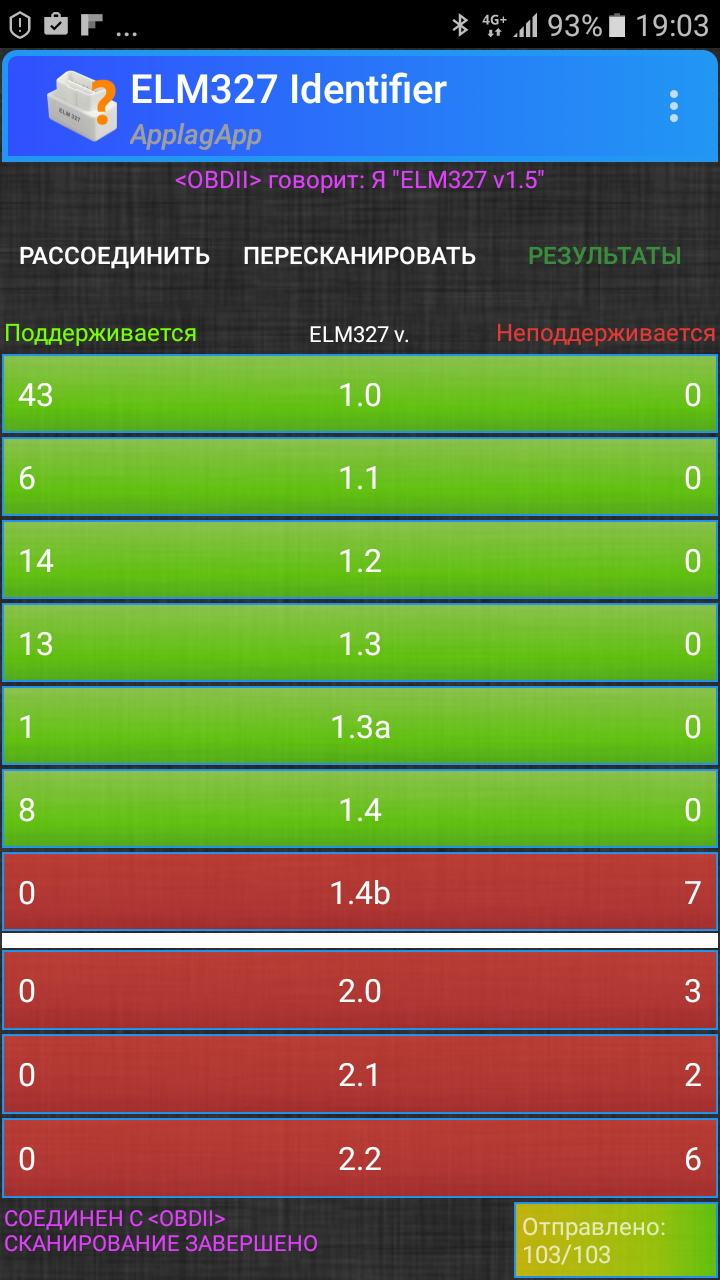

Мужики, приобрел блютуз адаптер.
Протестировал с помощью ELM327 Identifier. Скрин, лог прилагаю. Вроде всё норм.

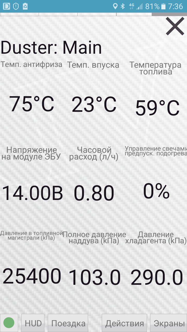

Установил демо-версию Хобдрайв. Как сказано в верхнем посте, в настройках выбрал тип "Renault Duster DCM34_K9K830 Diesel CAN".
Запустил Хобдрайв - на экране какая-то чепуха!.. Обороты вроде верные, напряжение тоже. Но температура ОЖ - минус двести с чем-то градусов  .
Что-то еще обязательно нужно настроить в Хобдрайв? Уж не до тонкостей по разным сенсорам, хотелось хотя бы адекватную температуру увидеть....
патамушта этот профиль для дорестайла. Когда профили допиливали, никому не ннада было.
Вот оно как... Жаль. А какие-то рекомендации по настройкам для рестайла существуют?

Модель ДВС и ЭБУ какая? Положите скрин с экрана Duster Main и log.txt (с уровнем trace)

Так вроде адекватно показывает на вашем скрине.
Еще раз как настраивать:
Версия не ниже 1.4.28
Экраны/настройки/параметры авто:
тип - Renaul Duster DCM34_K9K830 Diesel CAN
шаблон строки иниц: RenaultCAN
метод расчета расхода: по цикловому наполнению
