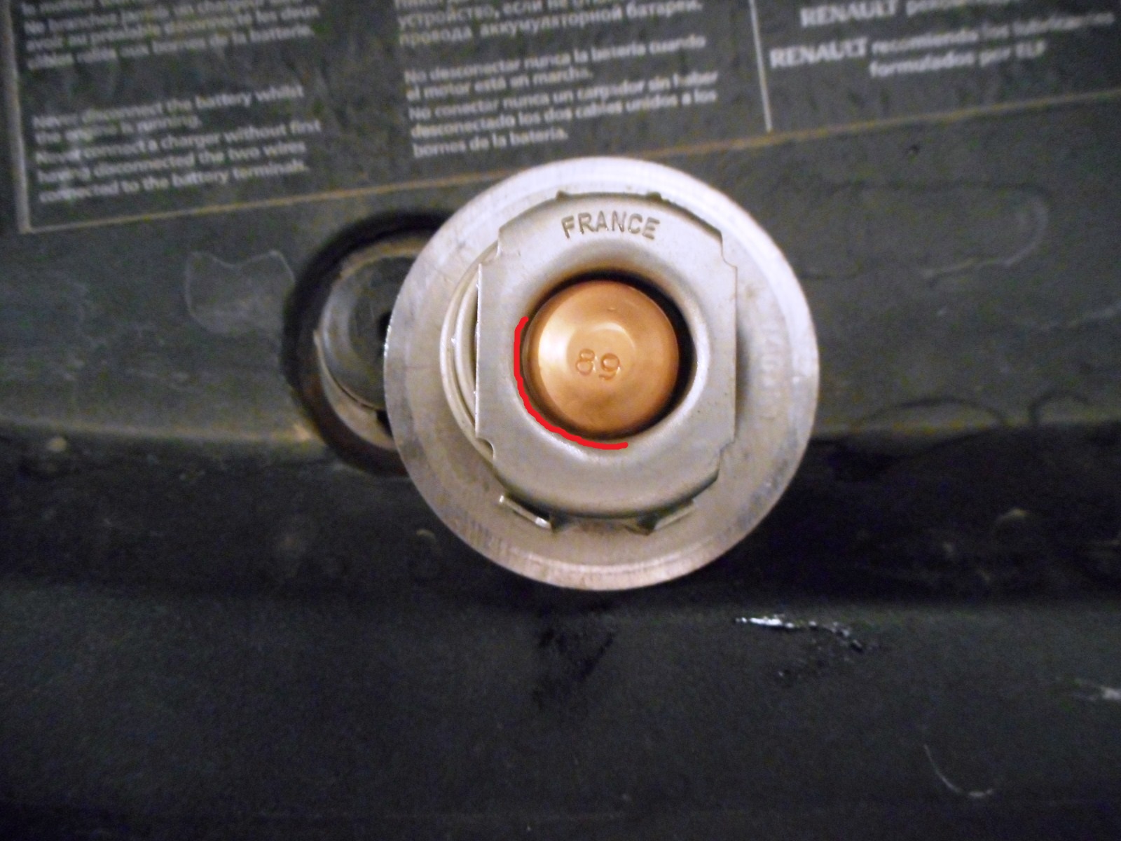

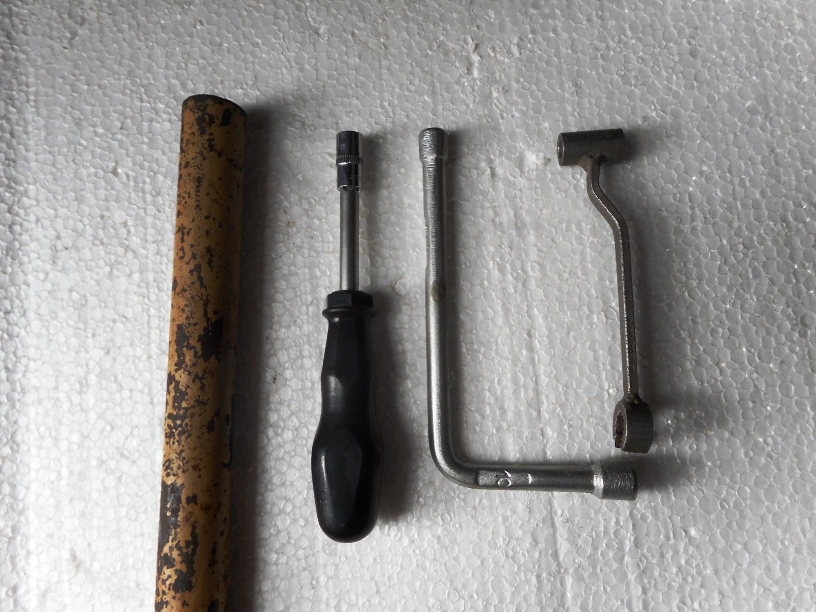

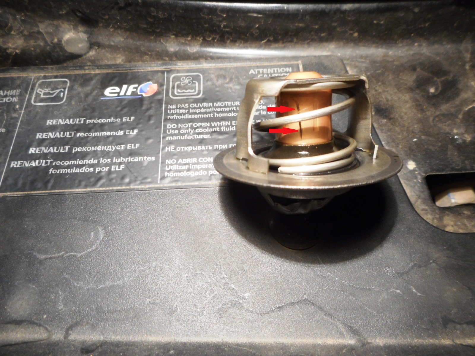

t 4-2-4. Заменил стоковый термостат на такой же, цена вопроса 600р.
У стокового приключился перекос...
Название: DSCN2899 - копия.JPG
..потертость..
Название: DSCN2898 - копия.JPG
..ключи на 8 и труба...

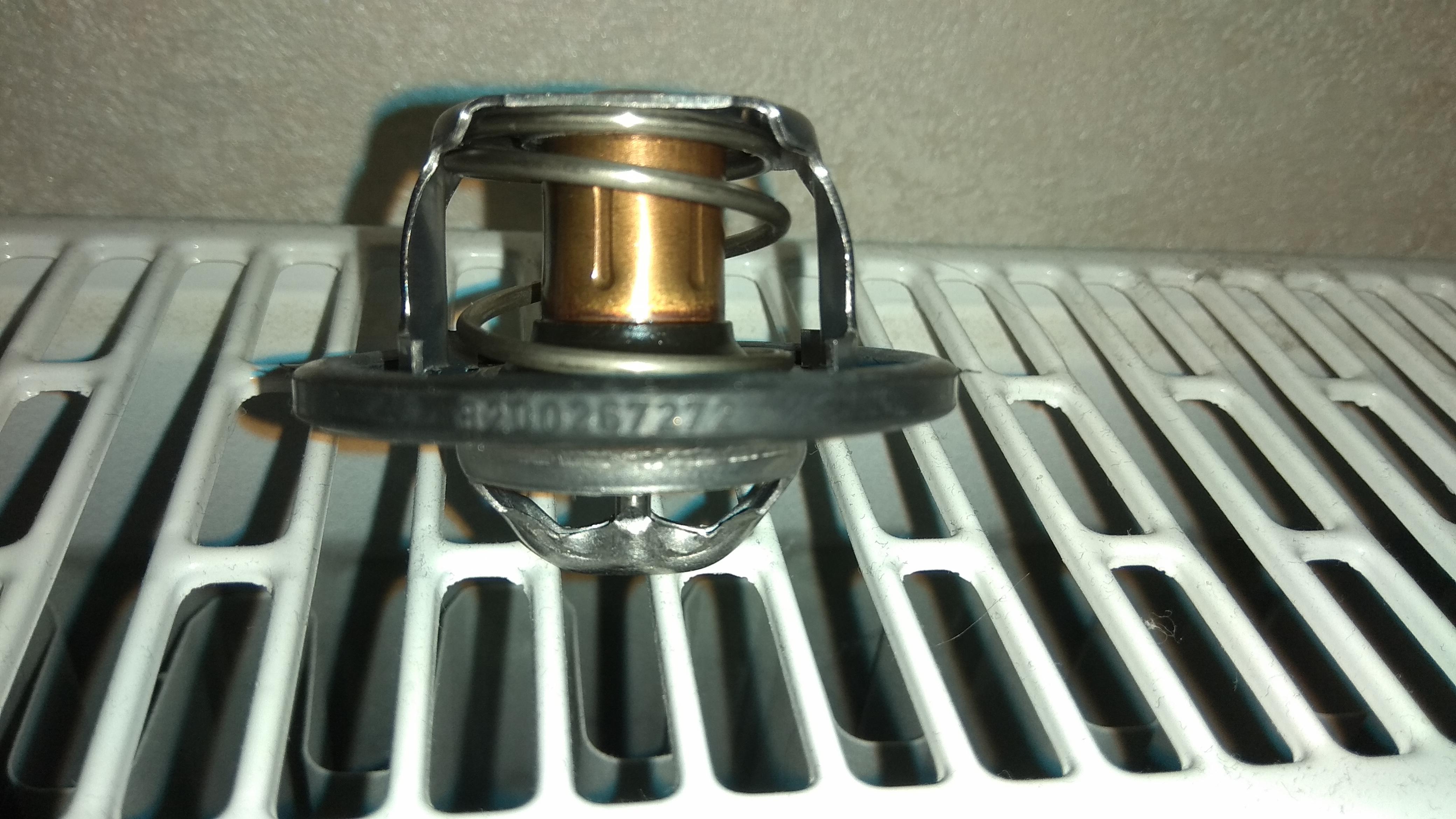

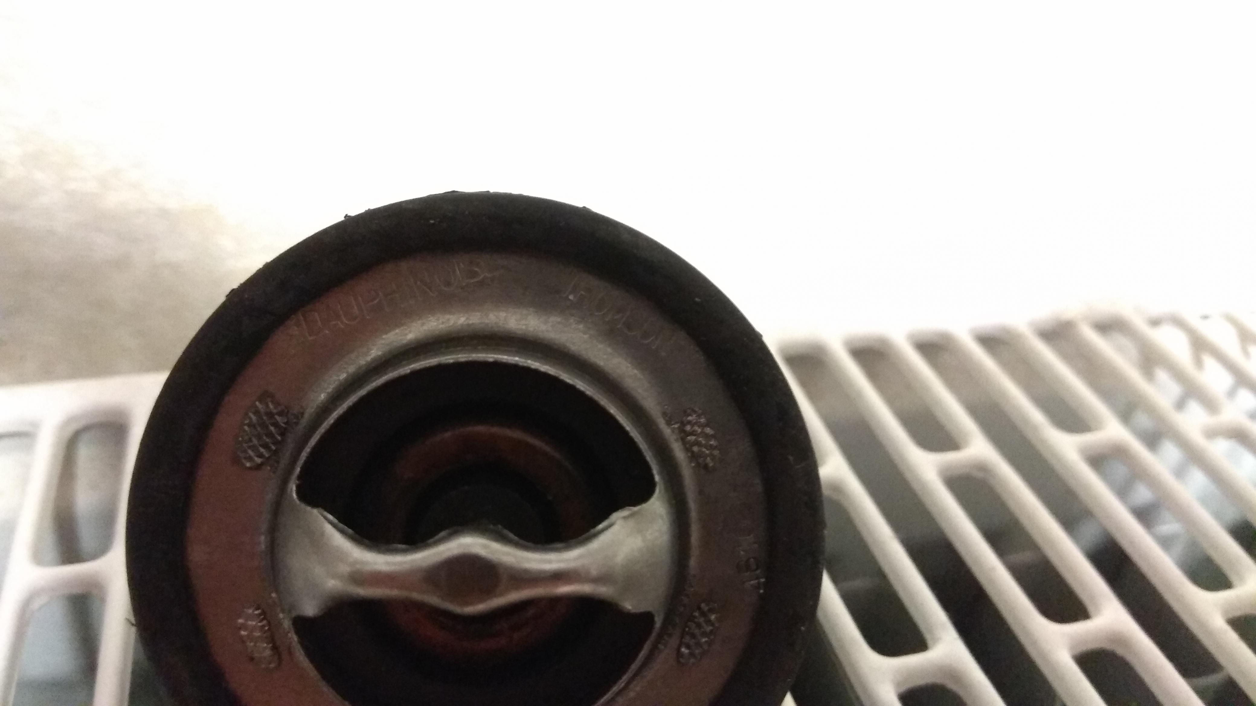

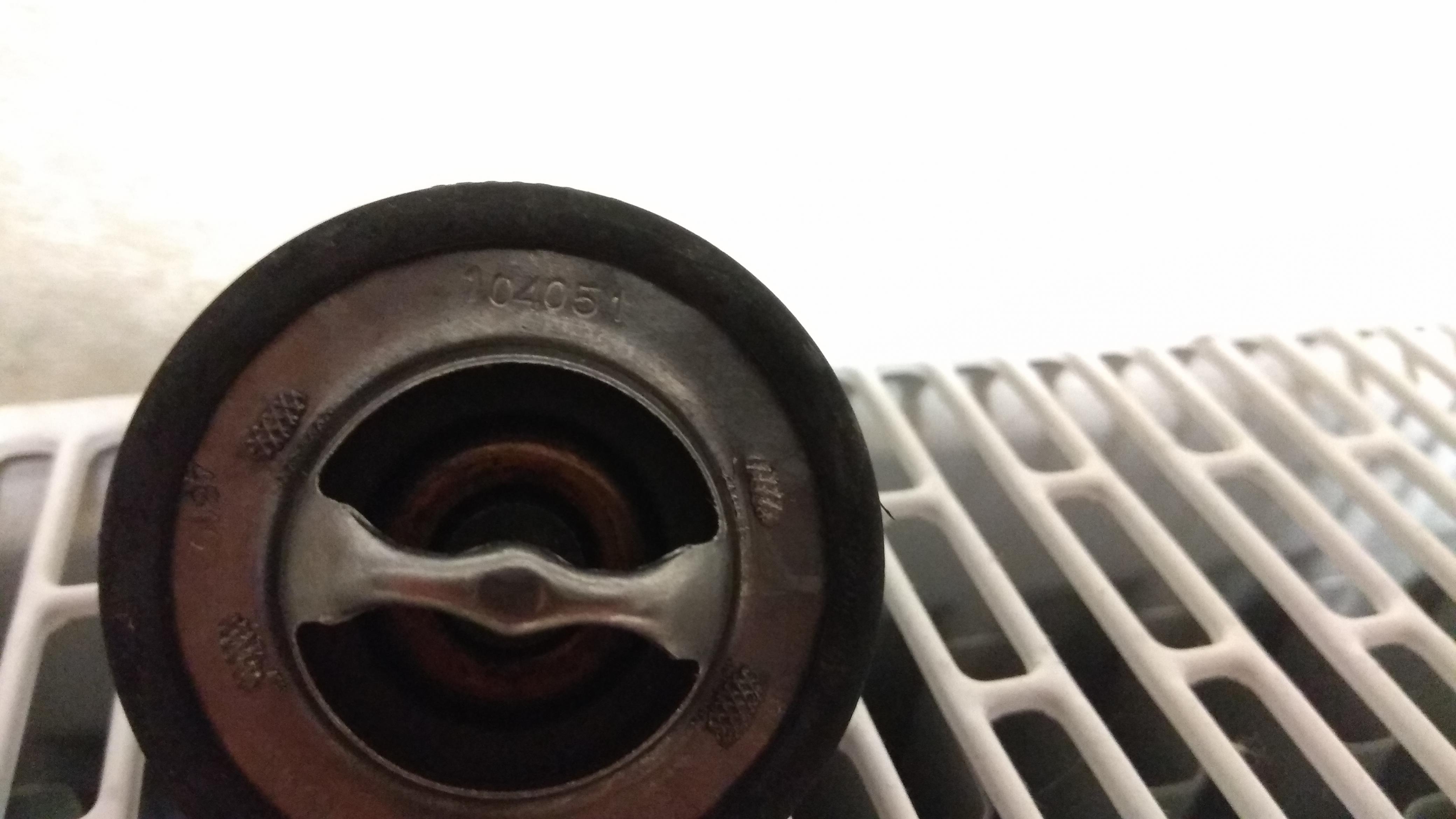

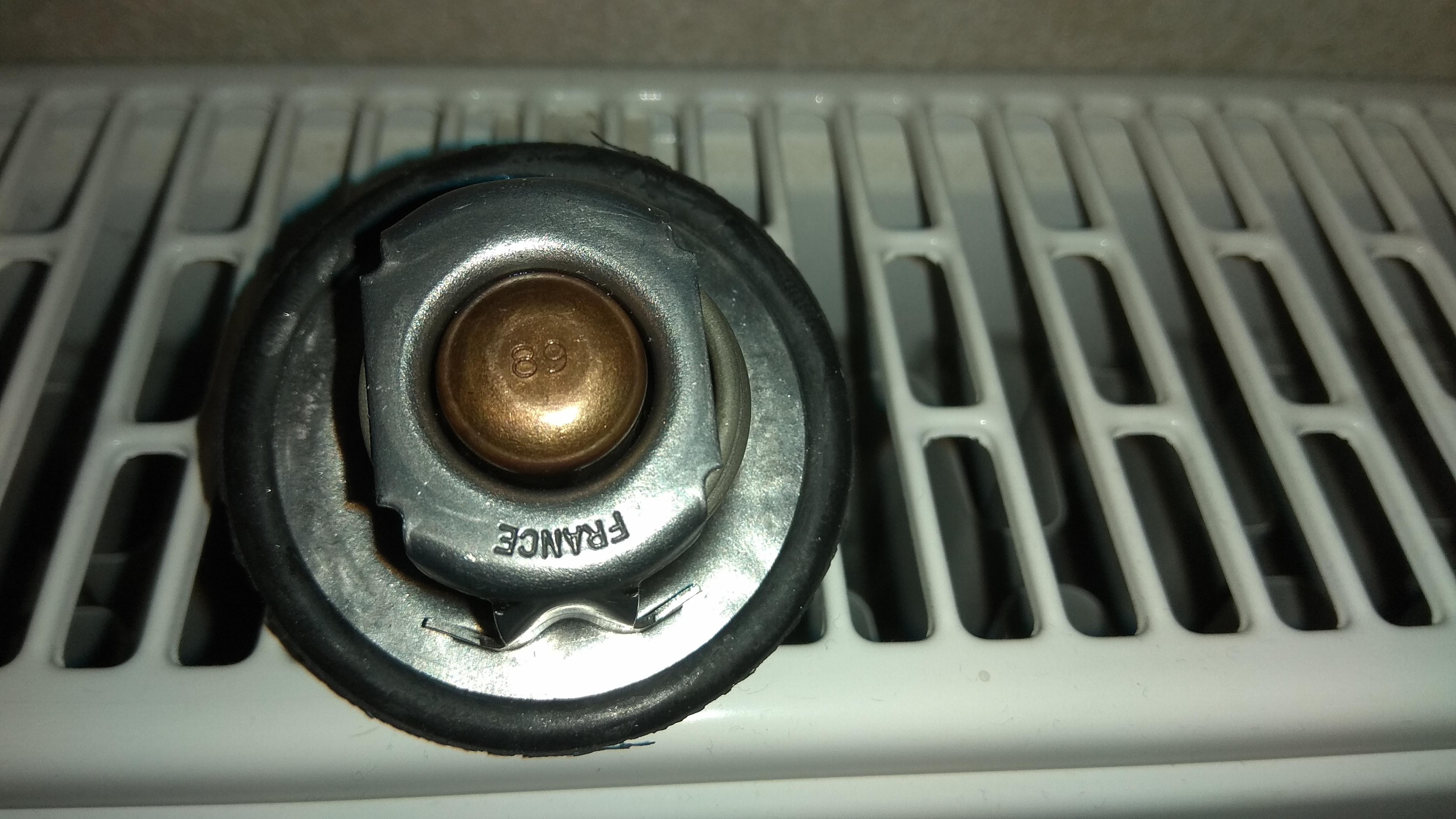

Еще оригинальный термостат
На последнем фото видно перекос. Нормально ли это?
Прокладка 8200267272 в комплекте. Прокладка вызывает сомнения в качестве, она квадратная какая-та. Хотя края закругленные, наверное так и должно быть.
