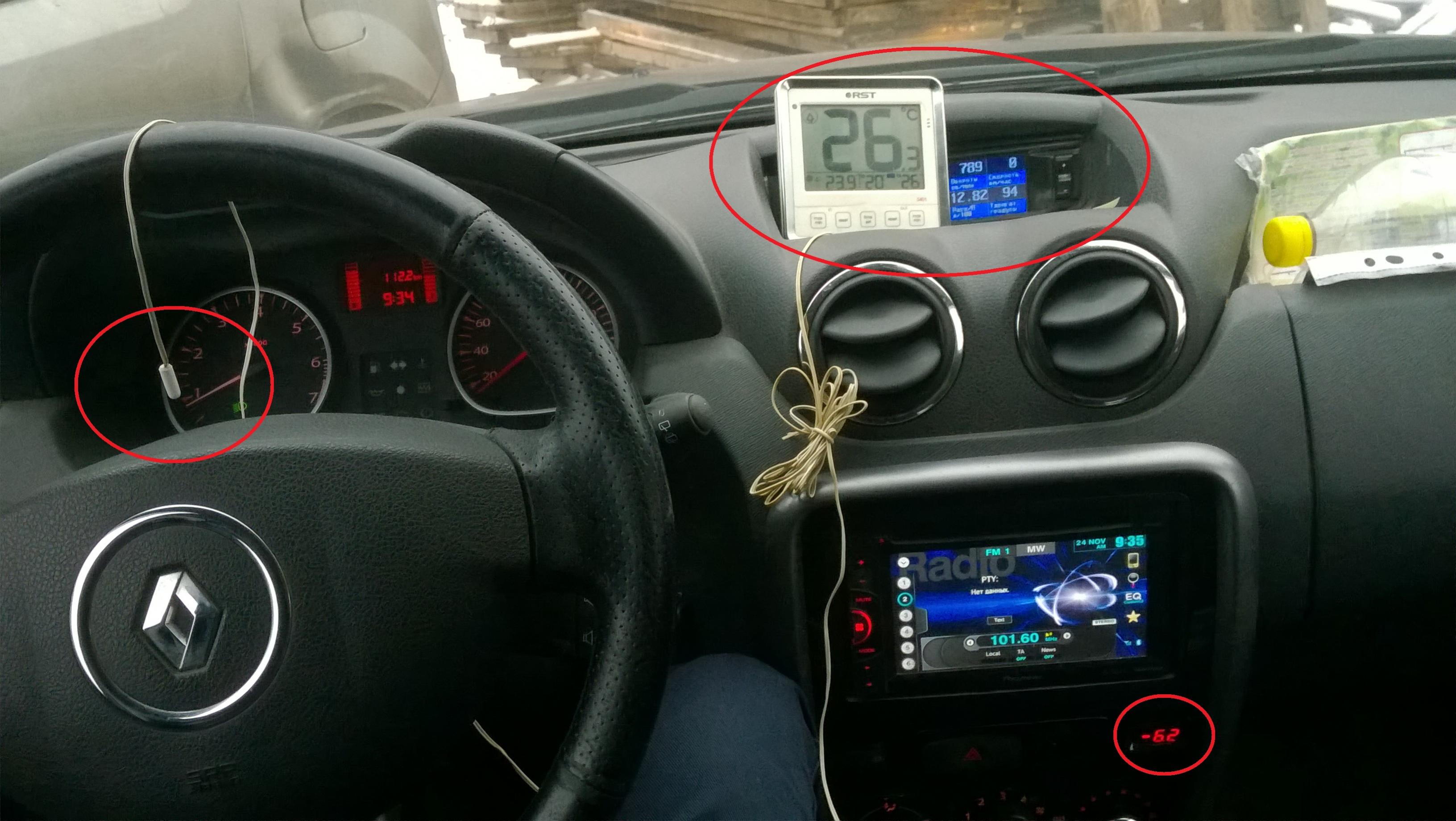

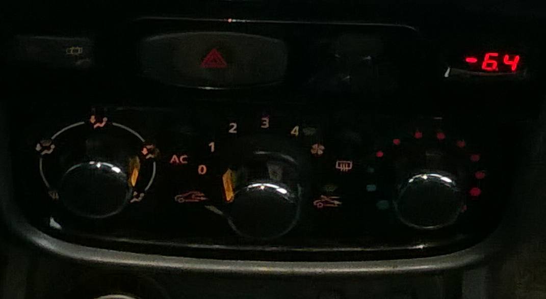

По поводу теплее или не теплее с горячим термостатом, попробовал вот так, чтобы хоть какая-то фактура была.
Машина всю ночь на улице, утром за окном минус 7. Автозапуск минут 5-6, температура двигателя уже около 40*С, вентилятор печки на второй скорости, обдув в стекло и ноги, температура обдува, крутилка максимум вправо. Поехал по городу, через 14 минут от запуска, температура двигателя 90*С, вентилятор на первую скорость, обдув в прямо в себя и в ноги (на фото видно как точно, температурная крутилка максимум вправо.
30 минут езды по городу от запуска, пару раз выходили пассажиры, спереди и сзади. Дальше еду один десяток минут, двери не открывались, один в машине, крутилки не менялись, в районе руля 26-27*С, для меня жарковато.
Дефлекторы обдува направлены все время: центральные прямо и вниз, боковые вниз и немного развернуты в сторону своей двери.
Градусник хороший, разница с показаниями других более менее сверенных между собой термометров в районе 0,2
Да, забыл, шумоизоляция сделана практически везде в машине, кроме крыши, помимо вибропласта проклеено сплэном все.
