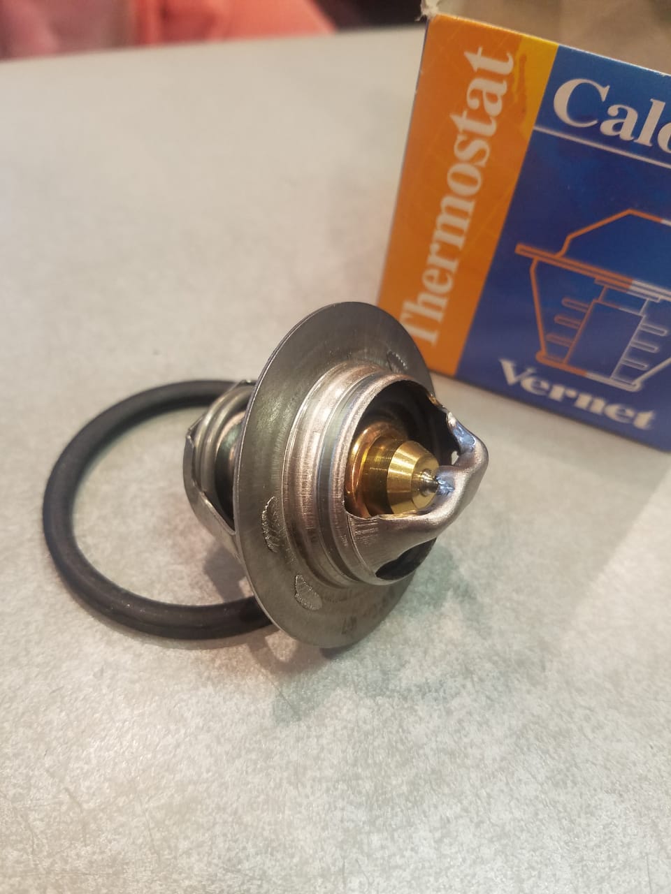

пришел вот такой термостат.
В кипятке открывается.
Минуты через 3 после выключения тепла ( грел феном банку с водой стоящую на массивных тисках ) закрывается.
На днях буду ставить
Добаваляю - только что протестировал инструментально - термопарой калиброванной
Открытие 89 градусов ровно ( на сколько глазом видно).
Полное открытие 95
Дорогу осилит идущий

Неторопливо поменял термостат.
Установлен GatesTH23389G1.
Ничего пилить-точить не пришлось - все прекрасно встало на свои места
Сложности были только с изгнанием воздуха из системы.
Выгонял при помощи трубки одетой одной стороной на штуцер стравливания , а другой - сначала в бутылку стоящую на полу , а потом - кода содержимое бутылки уместилось в расш. бачке полностью (по мере заполнения системы) - перекинул конец из бутылки , прямо в расш. бачек.
Немного погазовал (2500-3000).
Бачек оставался почти полный.
Плюнул на это , все собрал и поехал покататься по горкам( градусов 30-40)
Позаезжал-посъезжал-поездил траверсом с креном то в одну , то в другую сторону.
Выкатил на дорогу и проехался примерно 10 км , с тормозами разгонами и поворотами.
Остановился - половина бачка...
Остынет - подолью.
Печка топит отлично.
Температура колеблется 86-92 ( термостат на 89)
Обращаю внимание - у этого термостата НЕТ резинки на КЛАПАНЕ - он и так прекрасно работает. Не ищите ее.
Уплотнительное кольцо установил новое (из комплекта)- оно немного толще и плотнее.
Ну и 4 палки стабильно и всегда.
Хэппи энд!
