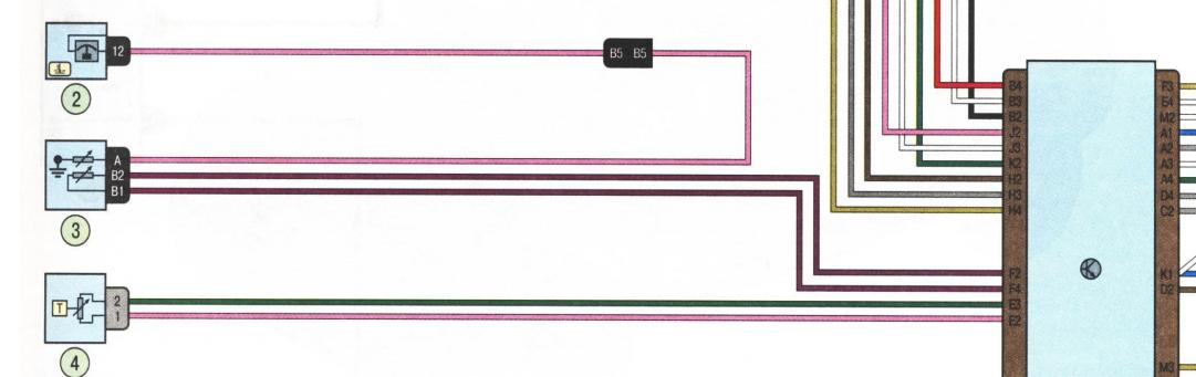

При не исправности датчика, откуда ЭБУ берет правильную температуру? У нас стоит 1 датчик температуры, ЭБУ снимает правильно, а приборка какую то хрень, почему?

Нашел схему подключения датчика температуры, от двух канальный, позиция 3.

Сообщение от niklit Посмотреть сообщение
Именно так. Сигнал, идущий на приборку может врать. EML при этом из мозгов берёт фактическую нормальную температуру. Гле причина? Говорят, якобы, чистить резьбу датчика.

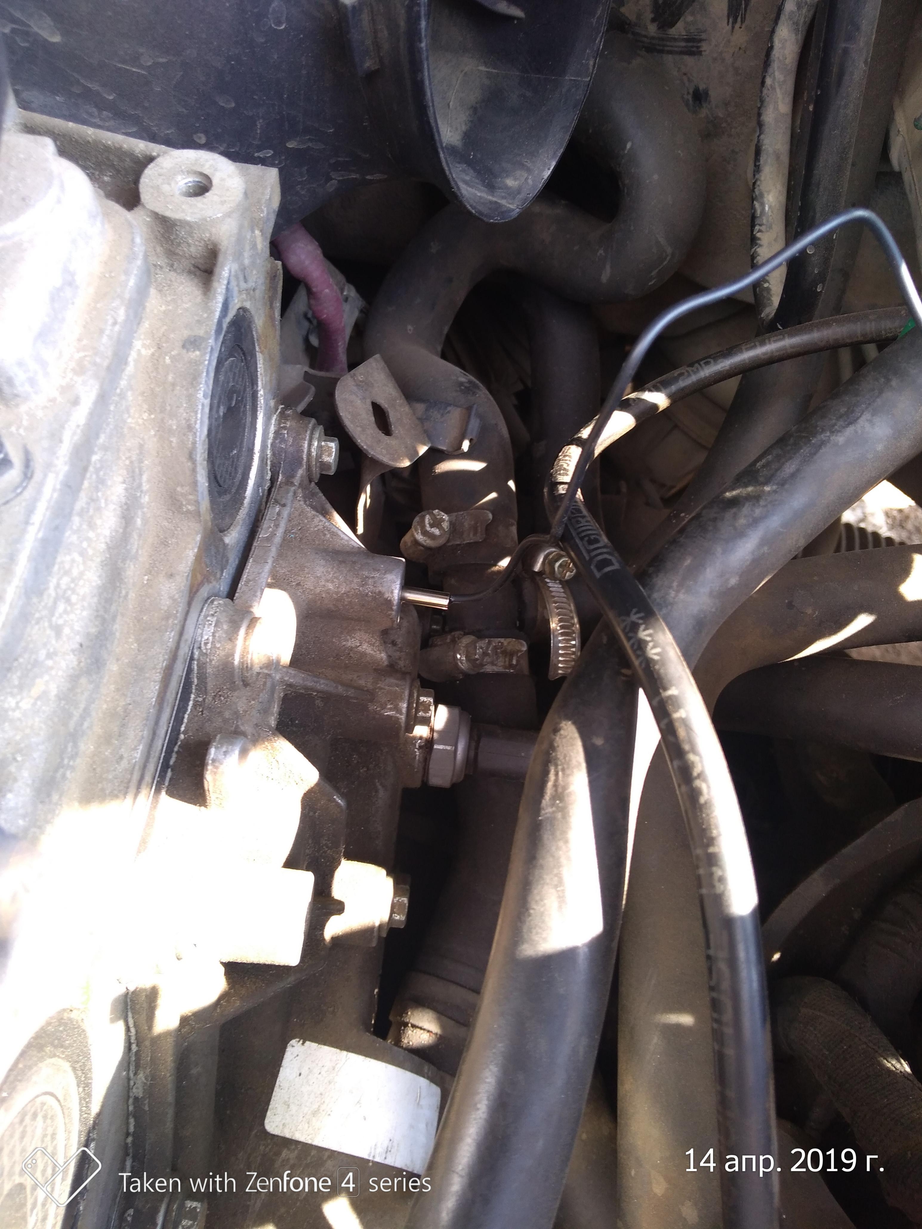

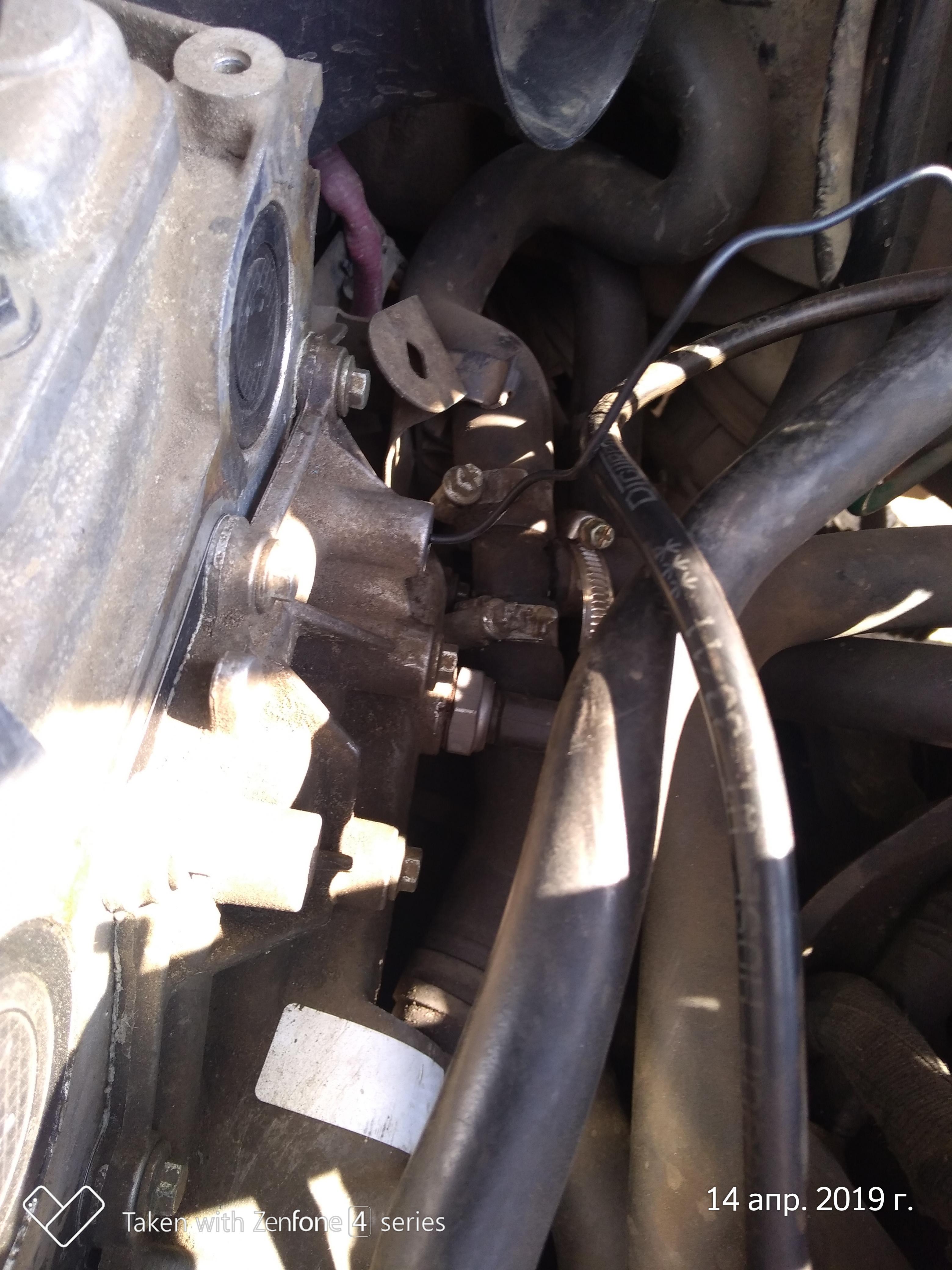

По умолчанию Re: Замена термостата
Сейчас не скачет и думаю правильно показывает. В продолжение темы, заказал у наших друзей вот такой измеритель https://ru.aliexpress.com/item/2-1-5...7d8533edhaCgNn буду прилаживать к двигателю, и буду знать какая температура двигателя.
Вот и приехал заказанный у друзей китайцев https://ru.aliexpress.com/item/2-1-5...6ef233edvayYY7 Сегодня по быстрому приладил, Снял воздуховод, в корпусе термостата есть 2 отверстия без резьбы, в глубину как раз равное длине термометру сопротивления, вставил туда и замазал герметиком. Провод пропустил через дверь, показометр пока не закрепил, буду думать куда закрепить, тогда и провод возможно проложу в районе педального узла. До 80 градусов показывает меньше чем по Torque Pro примерно 8-9 градусов, на 80-85 разница примерно 2-3 градуса. Ездил мало, так, что до 90 градусов движок не грел. Будем посмотреть.
