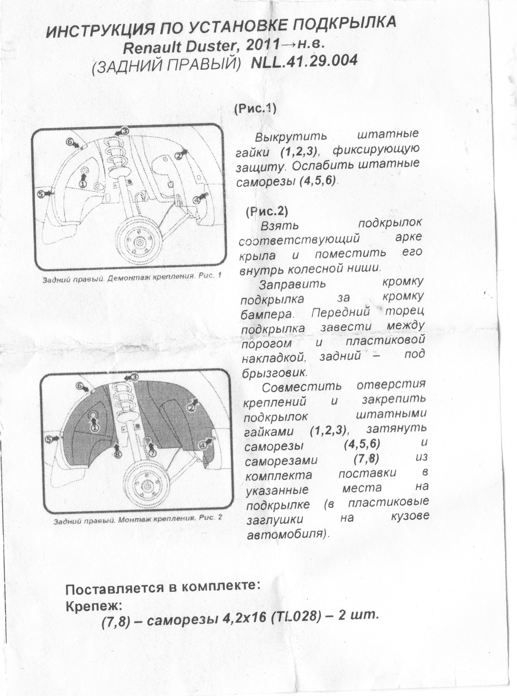

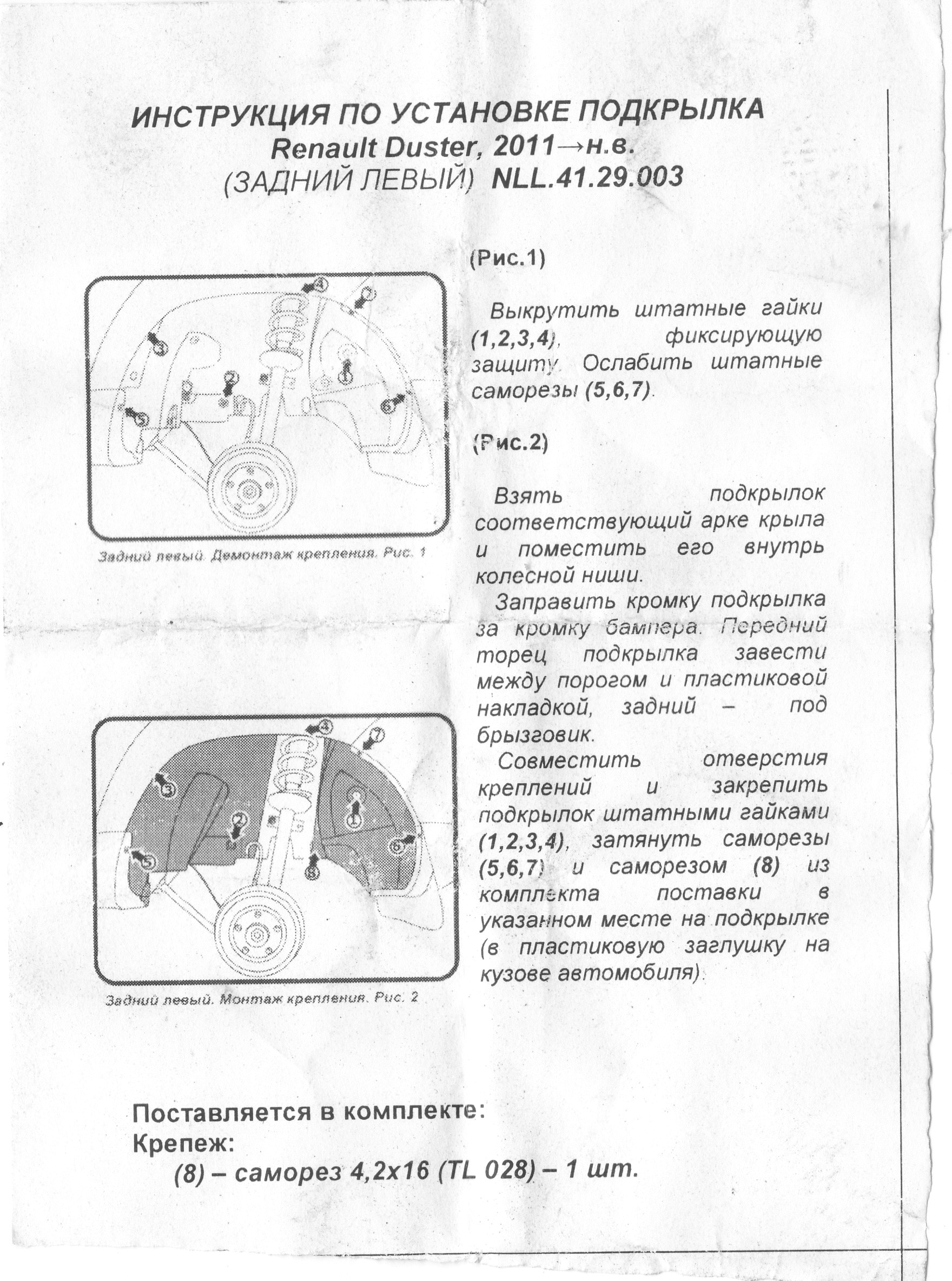

В Вологде автосалон "Северный" подкрылки устанавливают, как обязательную опцию. Купили знакомому отдельно у них, цена 1304 с учётом скидки по карте. поставили самостоятельно, с каждым подкрылком есть инструкция.

В Вологде автосалон "Северный" подкрылки устанавливают, как обязательную опцию. Купили знакомому отдельно у них, цена 1304 с учётом скидки по карте. поставили самостоятельно, с каждым подкрылком есть инструкция.[
Фото установленных желательно...что как закреплено,стык защиты с задней аркой снаружи.

Стоят как влитые, сами удивились, что так подойдут, закрывают всё железо под крылом. Заводские подкрылки не снимали.

Re: Подкрылки
U-2, край вверху как закрепили?Похоже в штатную...Еще вопрос по расстоянию до колес, сколько стало, не съело?

Re: Подкрылки
Как с арками не знаю, вверху подкрылок ложится в край крыла изнутри и его не видно, сзади сантиметров 10-15 идёт по бамперу (укрепляли саморезом, а то немного топорщилось) края подкрылка входят в брызговик и в пластиковый порог(ослабляли саморезы и подсовывали). Расстояние до колёс не изменилось.

.... вверху подкрылок ложится в край крыла изнутри и его не видно.....
Еще раз...он топиться вовнутрь крыла сверху штатной защиты?  По краю арки идет пластиковая отбортовка штатной защиты где то 3мм..Получается кромка остается от штатной снаружи,а подкрылок ложится сверху штатной,выше не образуя кромки...Правильно?

Сообщение от aGt
Сорри поправил...
Точно так.
