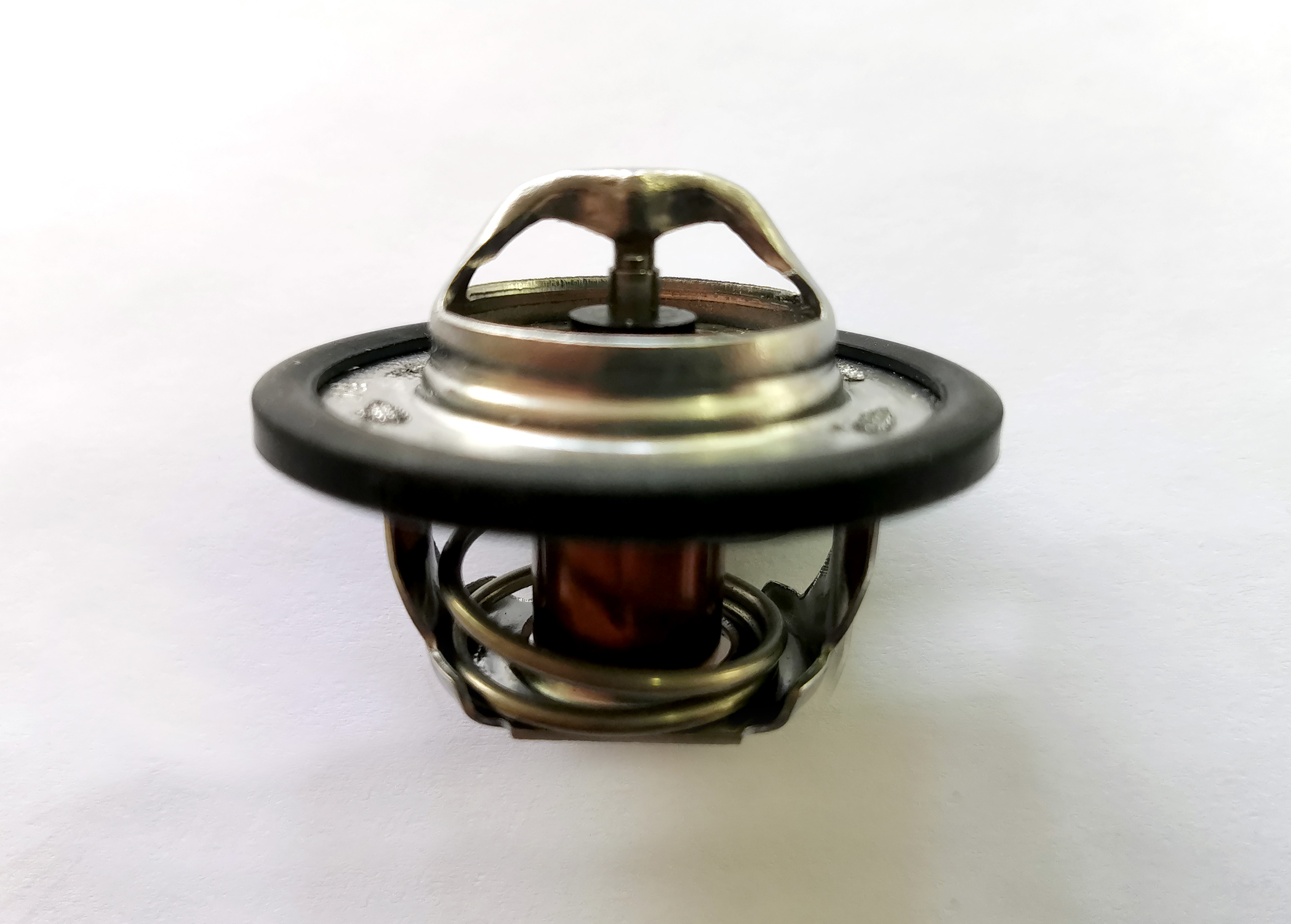

С.Р., я наоборот поставил более горячий термостат на 92°С KHECHT/MAHLE — код TX192D https://www.drive2.ru/l/518147604442251658/

С.Р., 8200030307 термостат 83гр

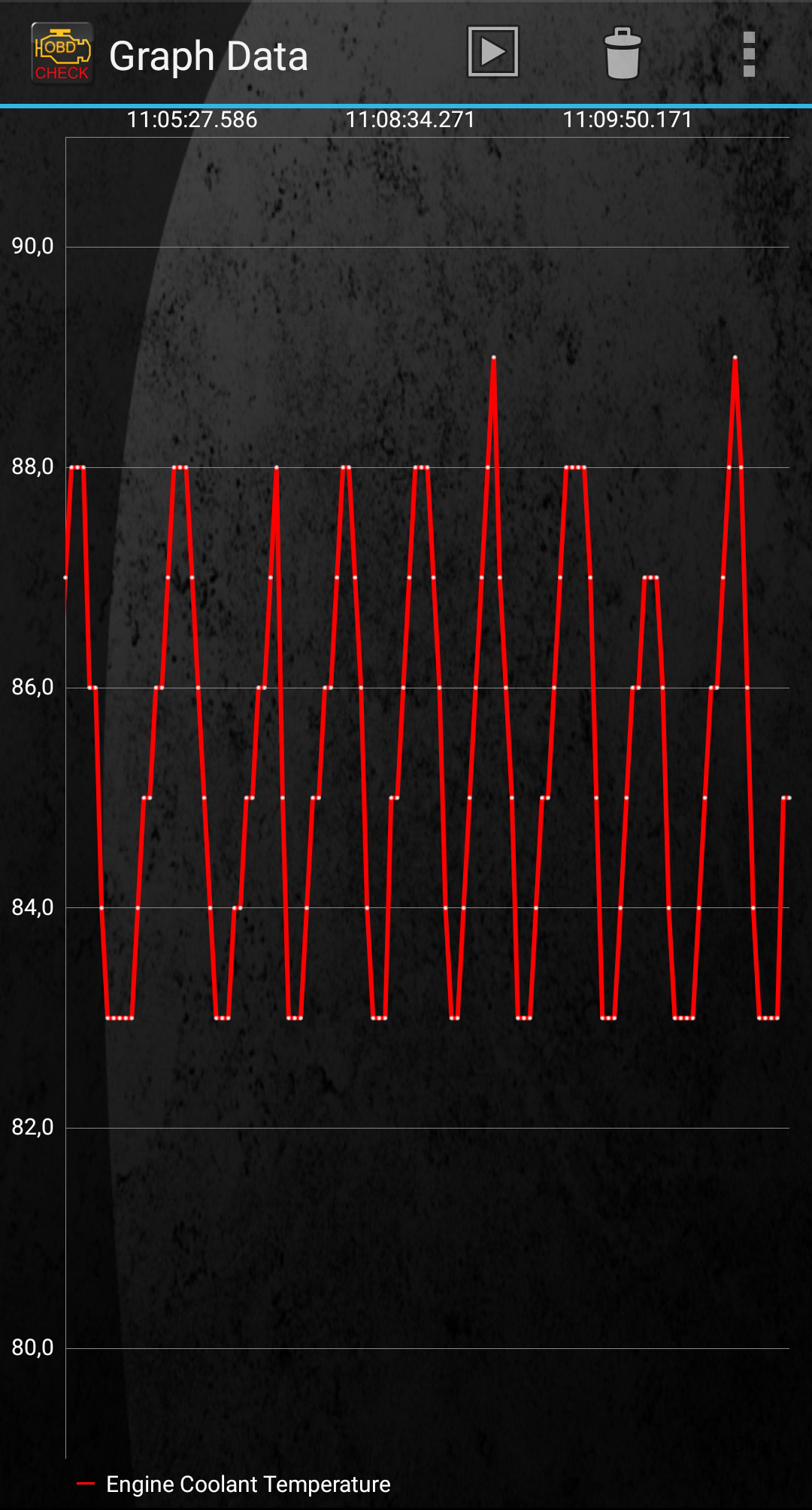

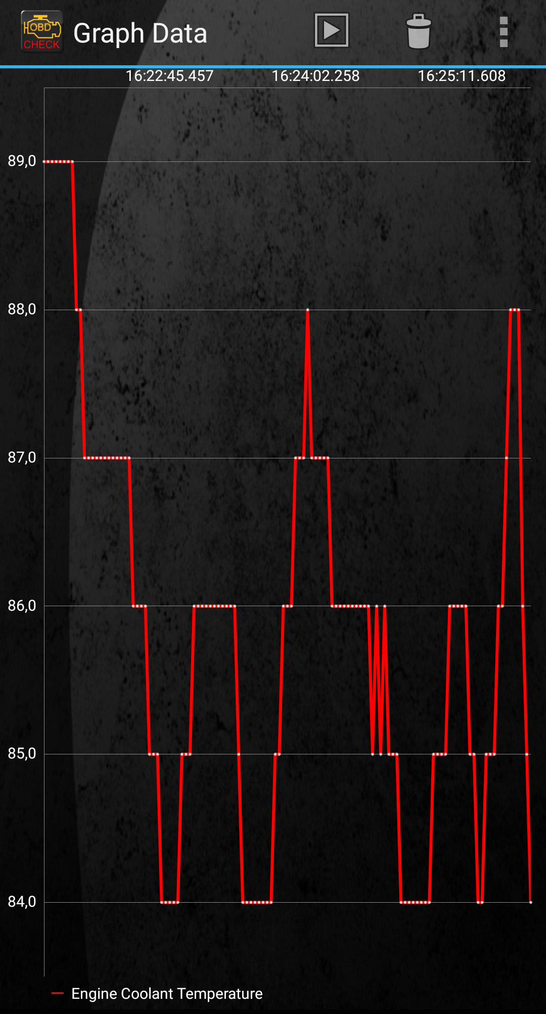

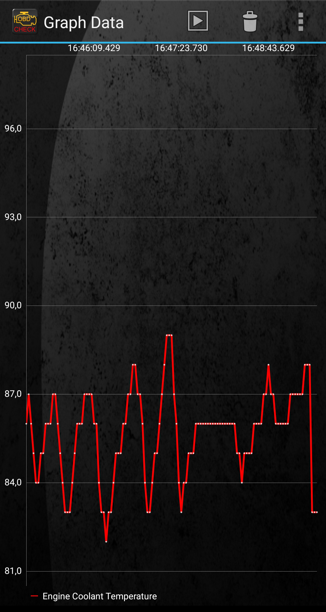

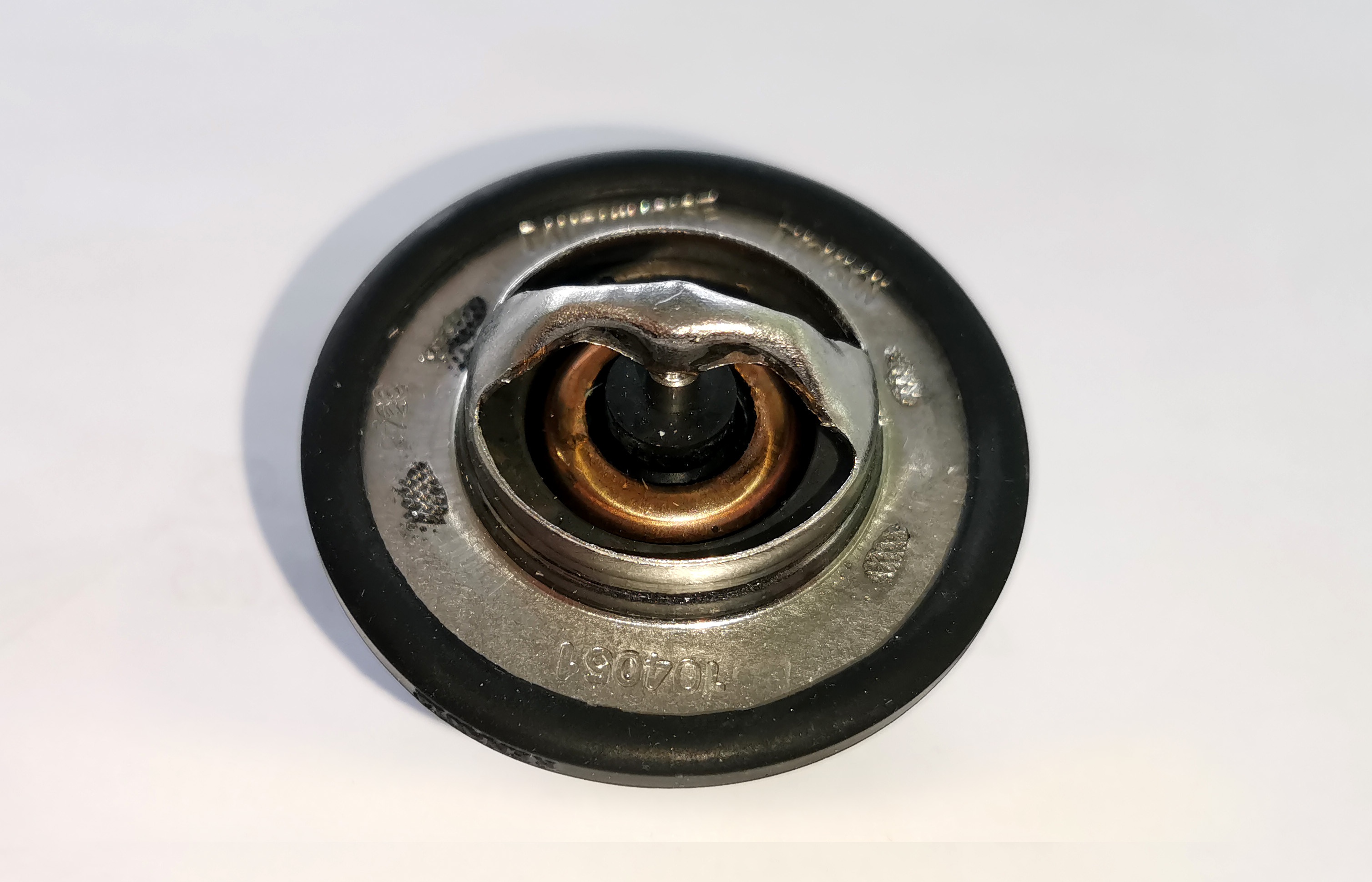

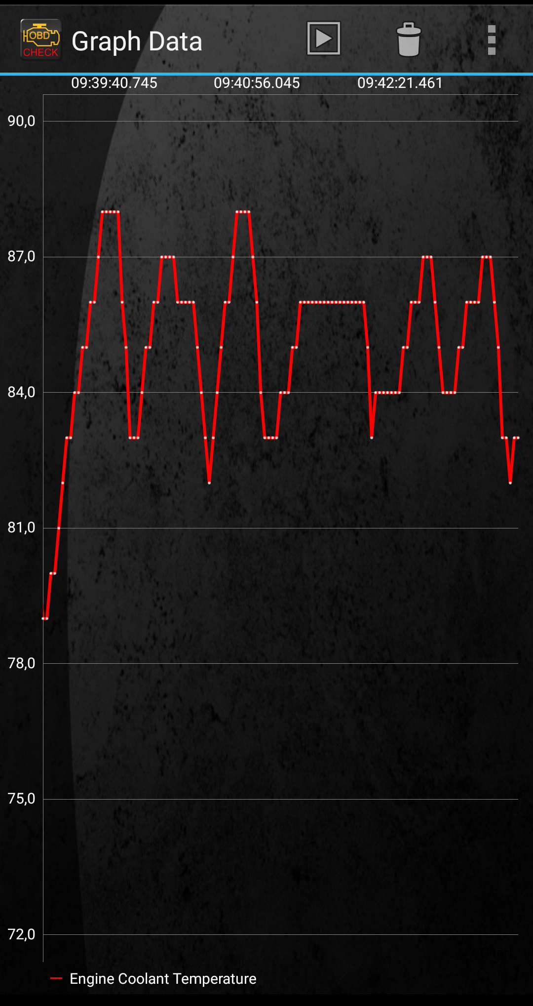

В последнее время обратил на себя внимание увеличившийся расход топлива. Все подозрения, естественно пали на термос. Ему уже 4 года, и по информации из разных источников, термостаты на рестайлинговых дастерах долго не ходят. 4 года или 70 000 км.
В теплую погоду это особо незаметно, двигатель горячий и прогревается быстро, а вот как стуканули морозы до минус -9С, то из-за термоса двигатель не может выйти на рабочую температуру, ЭБУ богатит смесь, тем самым увеличивается расход.
Расход вырос в среднем где-то литра на 1,5.
Температура, что по трассе, что по городу пляшет от 83 до 88 градусов.
Даже стоя на месте, температура выше 89С не ползет. Бывают всплески до 91С..93С, но это временно.
Печка греет отлично.
Получается термос полудохлый?

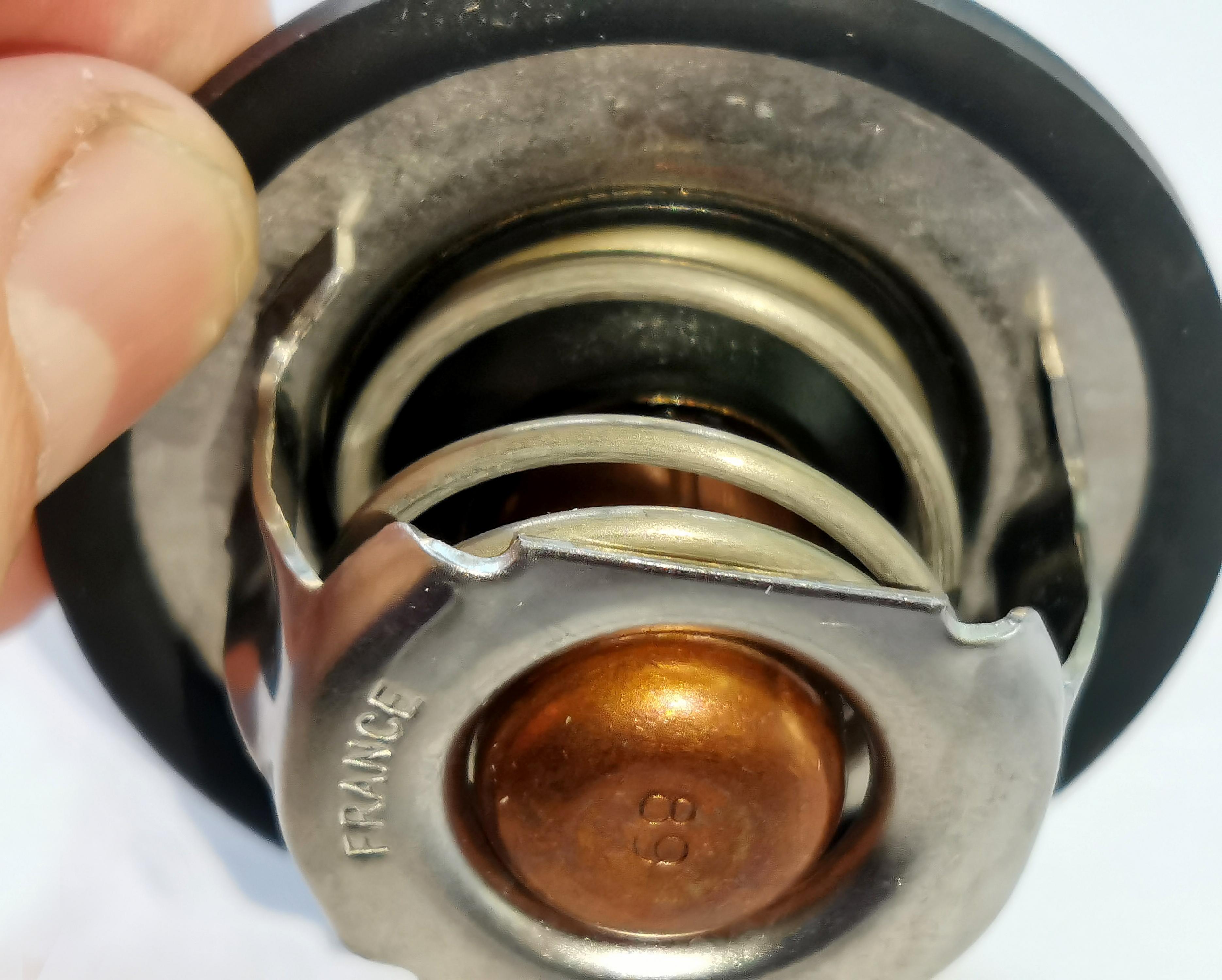

Недавно стала напрягать картина с термостатом. Мониторинг в Torque показал, что термос полудохлый. Температура плясала от 88с до 83с. Даже стоя на месте автомобиль не мог прогреться.
Название: 01_88с-83с_температура на улице -9с.jpg
ID:	131066   Нажмите на изображение для увеличения
Название: 02_88с-83с_температура на улице -9с.jpg
ID:	131067   Нажмите на изображение для увеличения
Название: 03_89с-82с_температура на улице -7с.jpg
ID:	131068   Нажмите на изображение для увеличения
Название: 04_89с-82с_температура на улице -7с.jpg
Старый 11.12.2020, 22:31   #659
.CJ.
Аватар для .CJ.
Онлайн: .CJ. вне форума
Был(а): 15 июн 2025 19:51
Адрес: Подмосковье
Автомобиль: Рено Дастер 2,0 МКП6
По умолчанию Re: Замена термостата

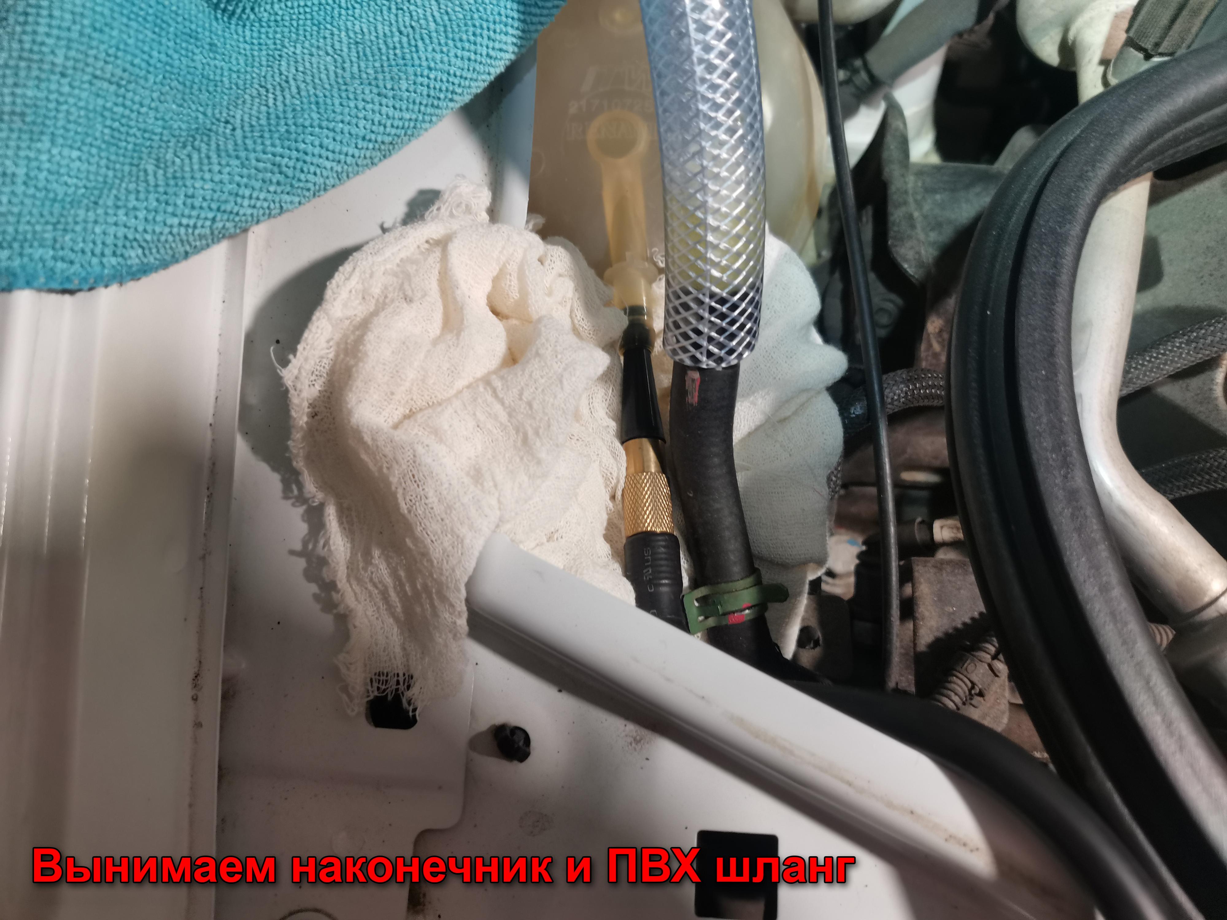

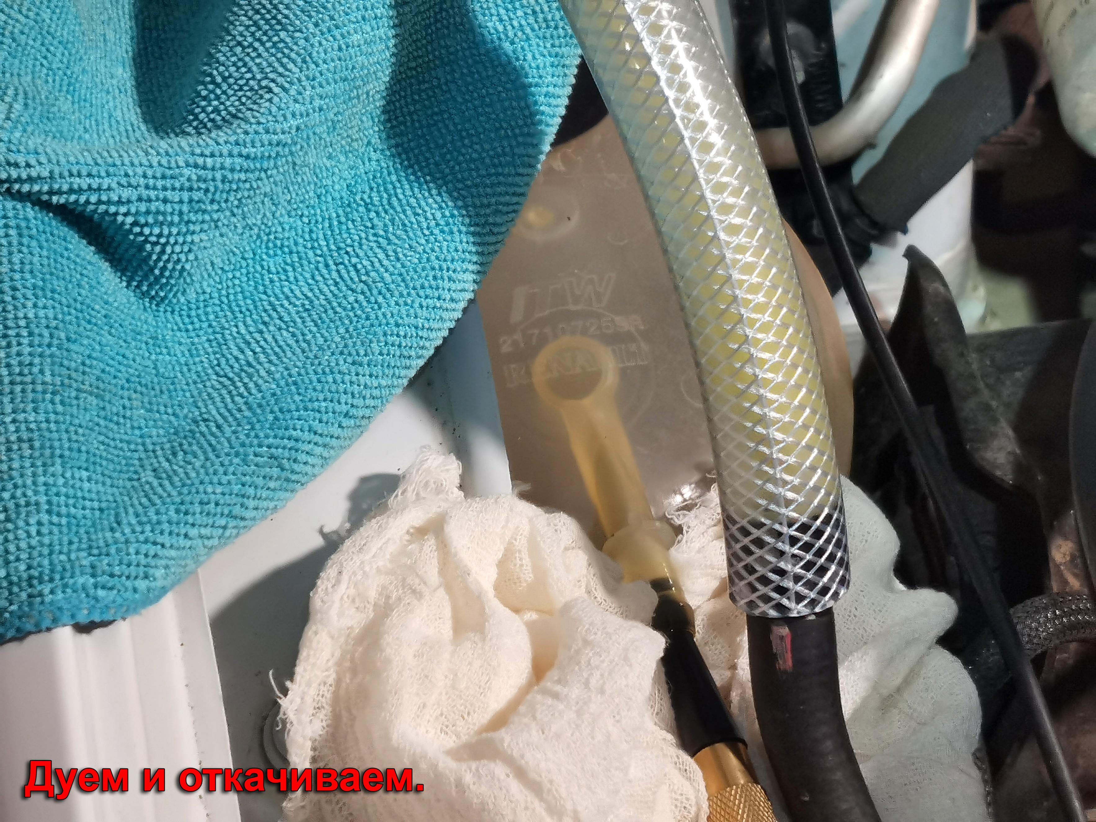

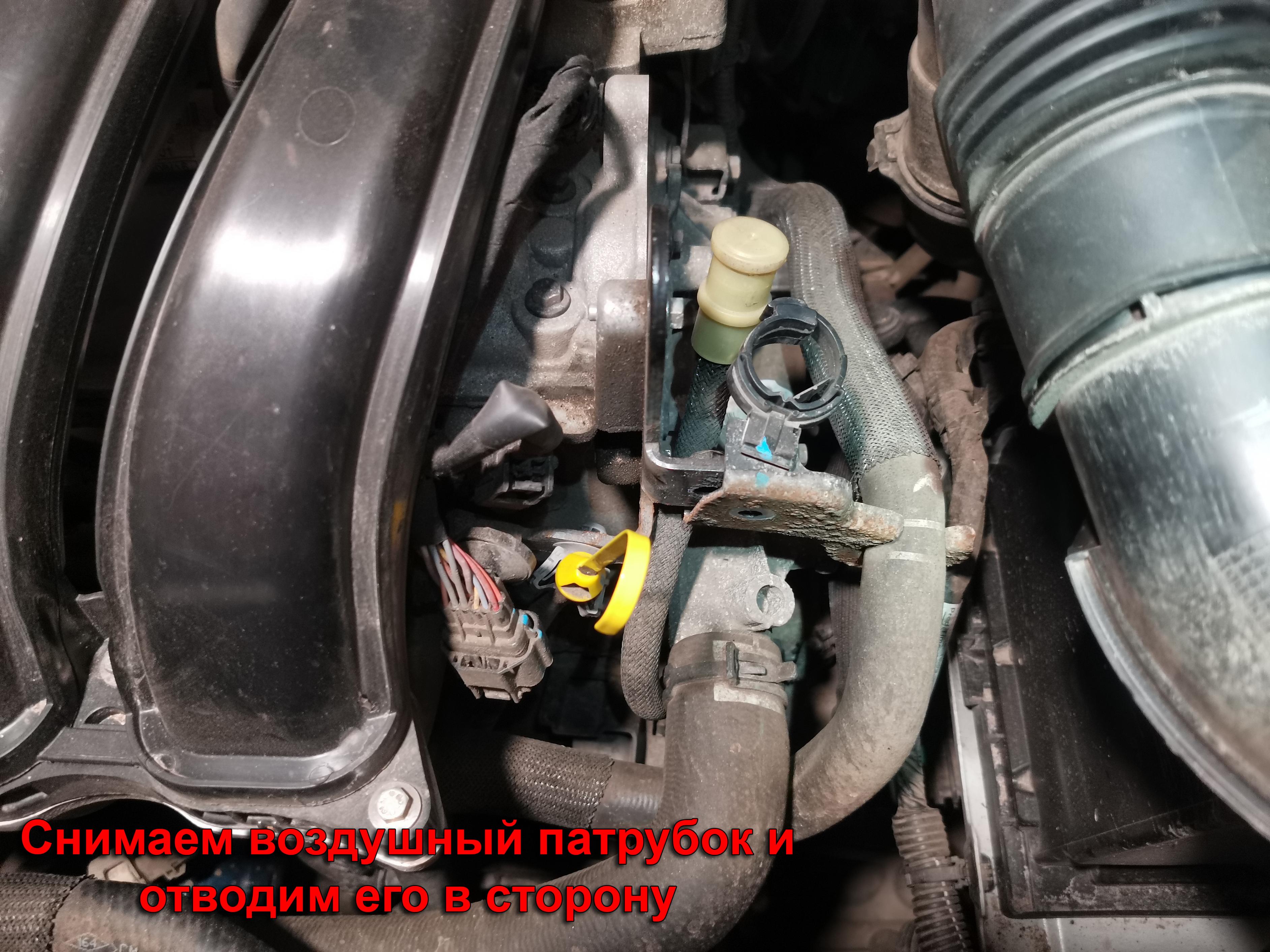

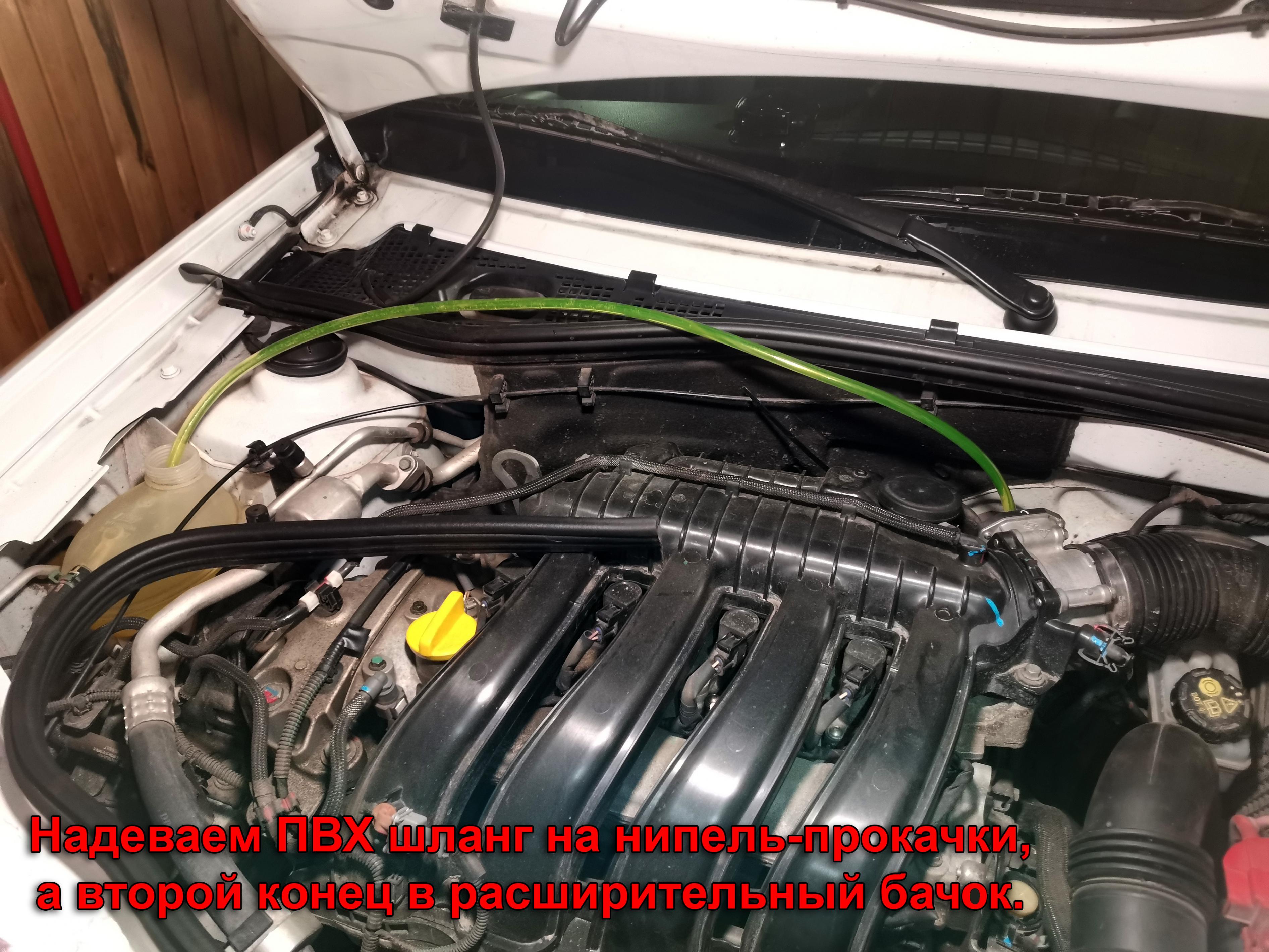

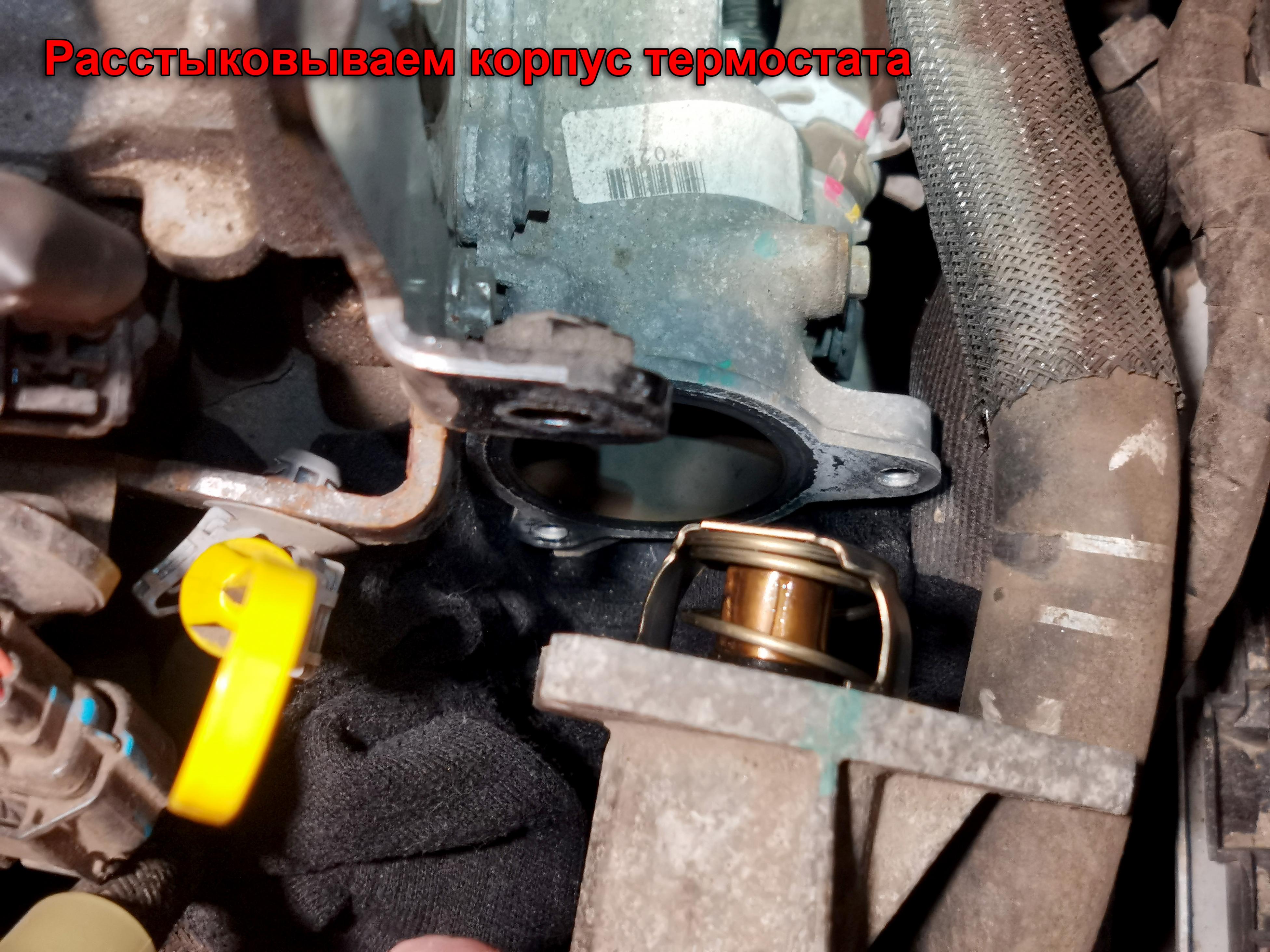

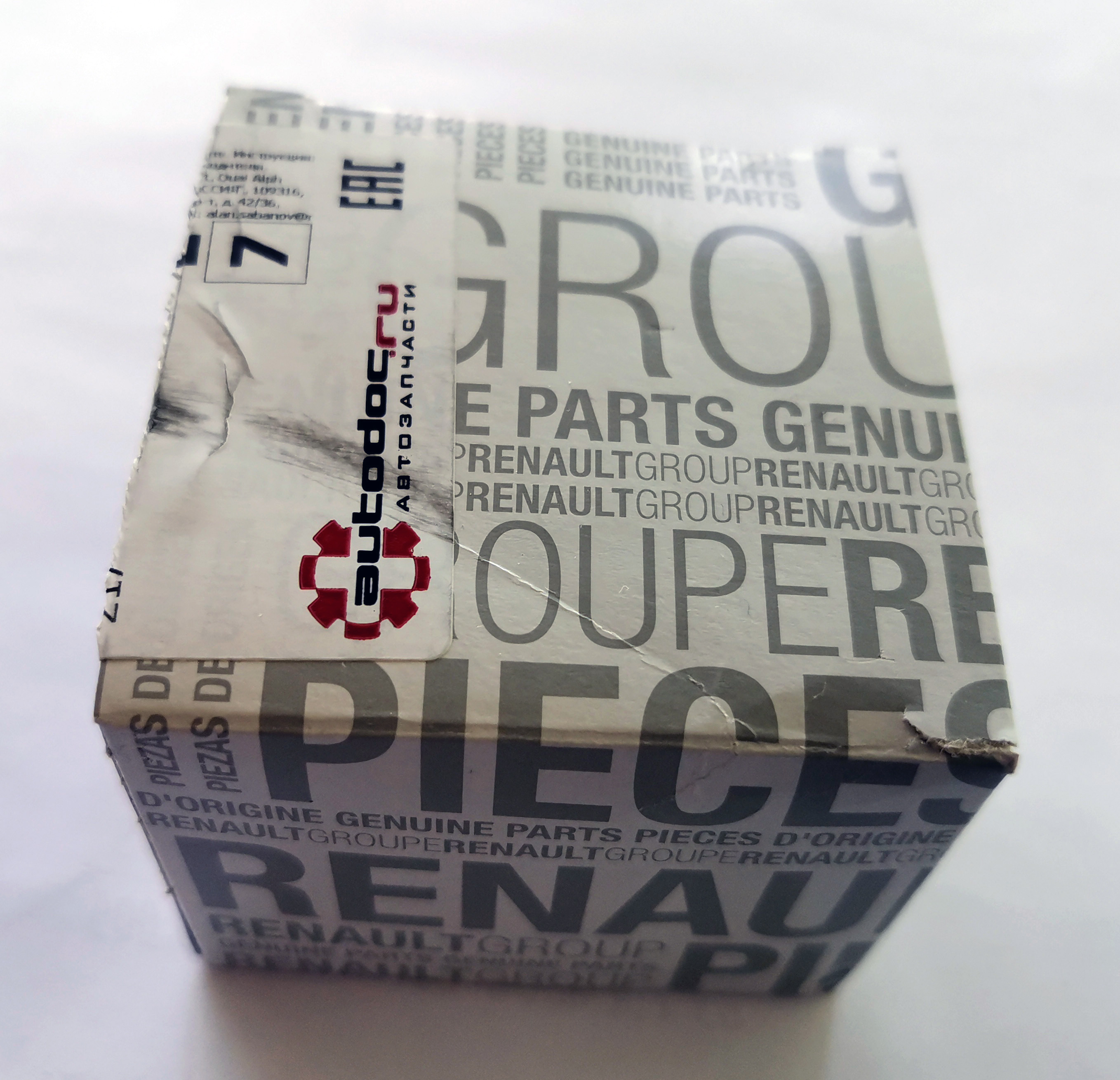

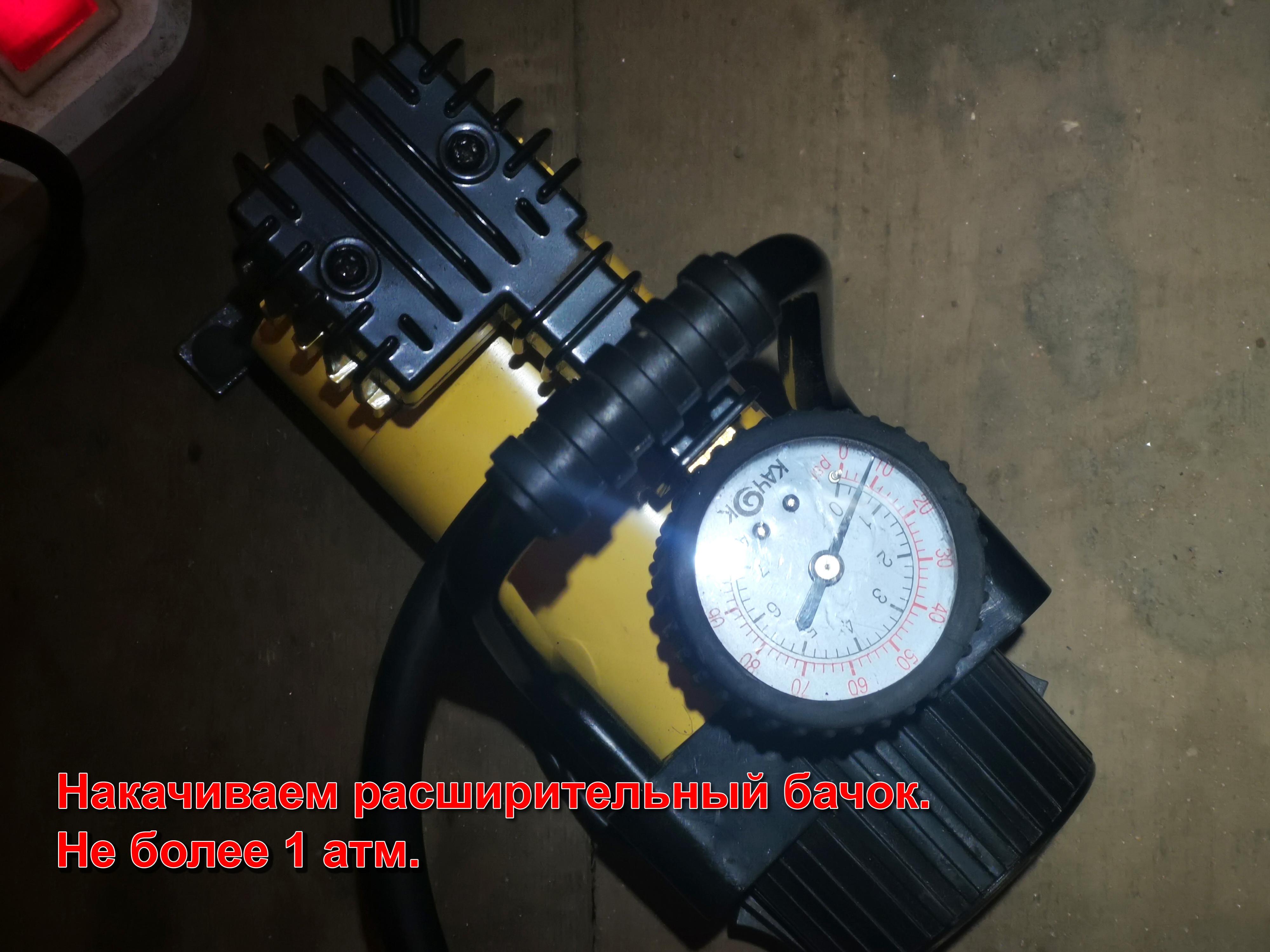

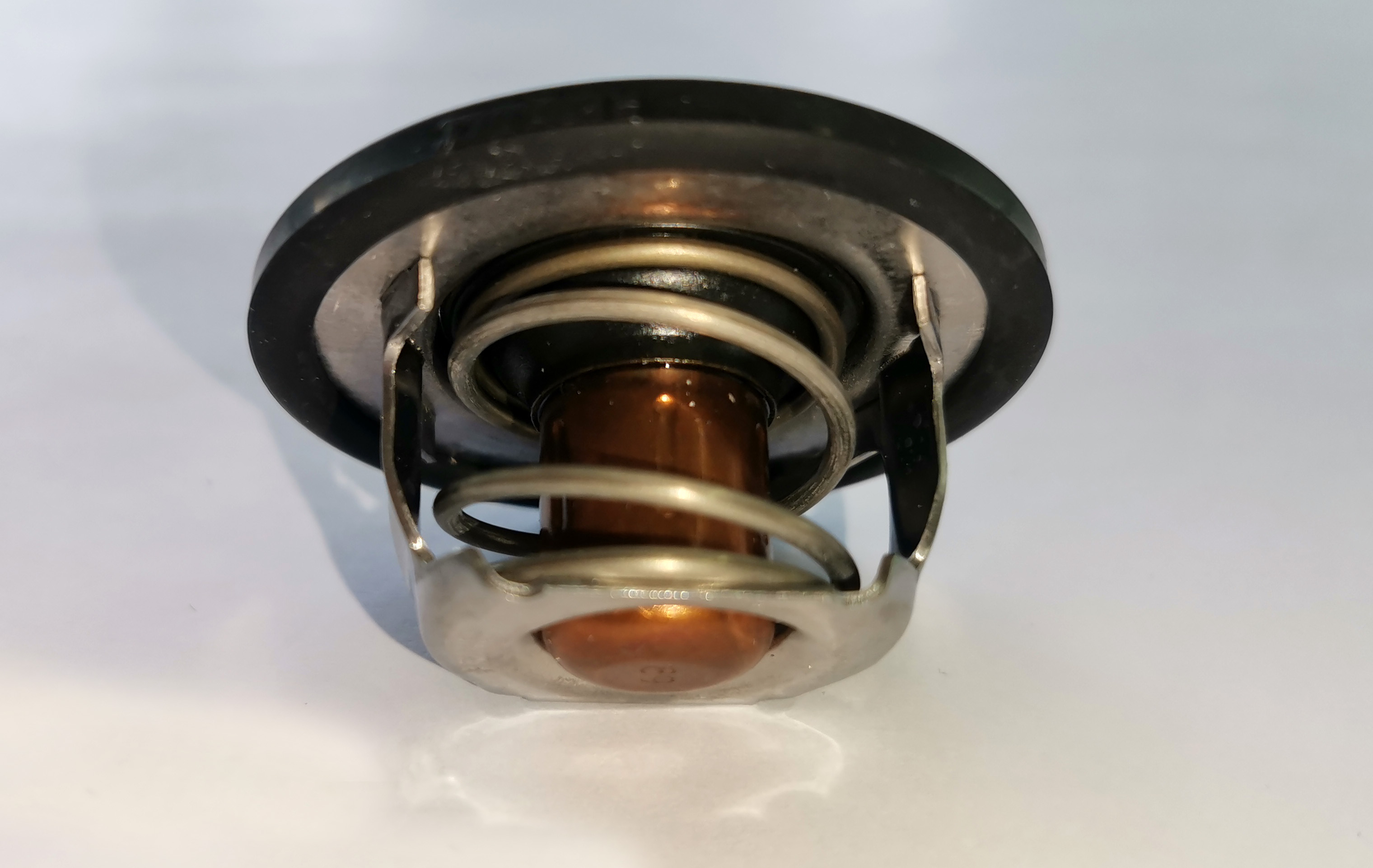

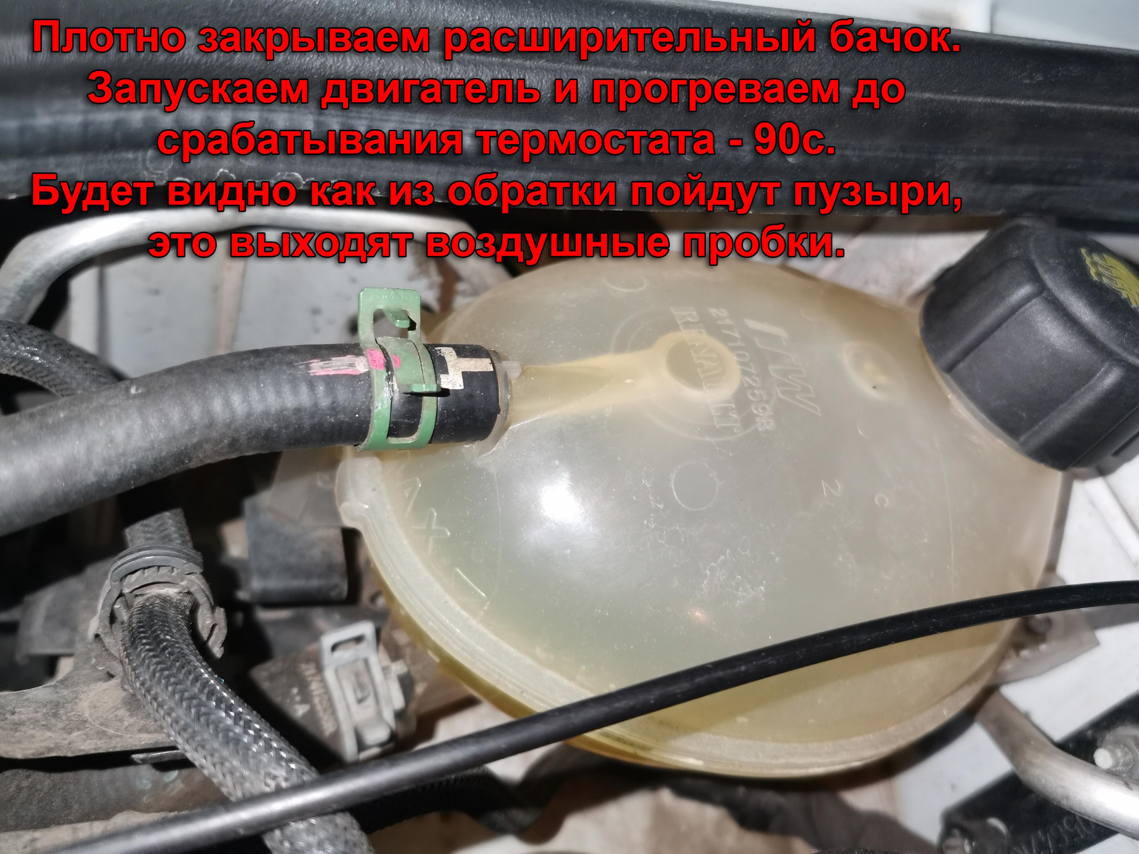

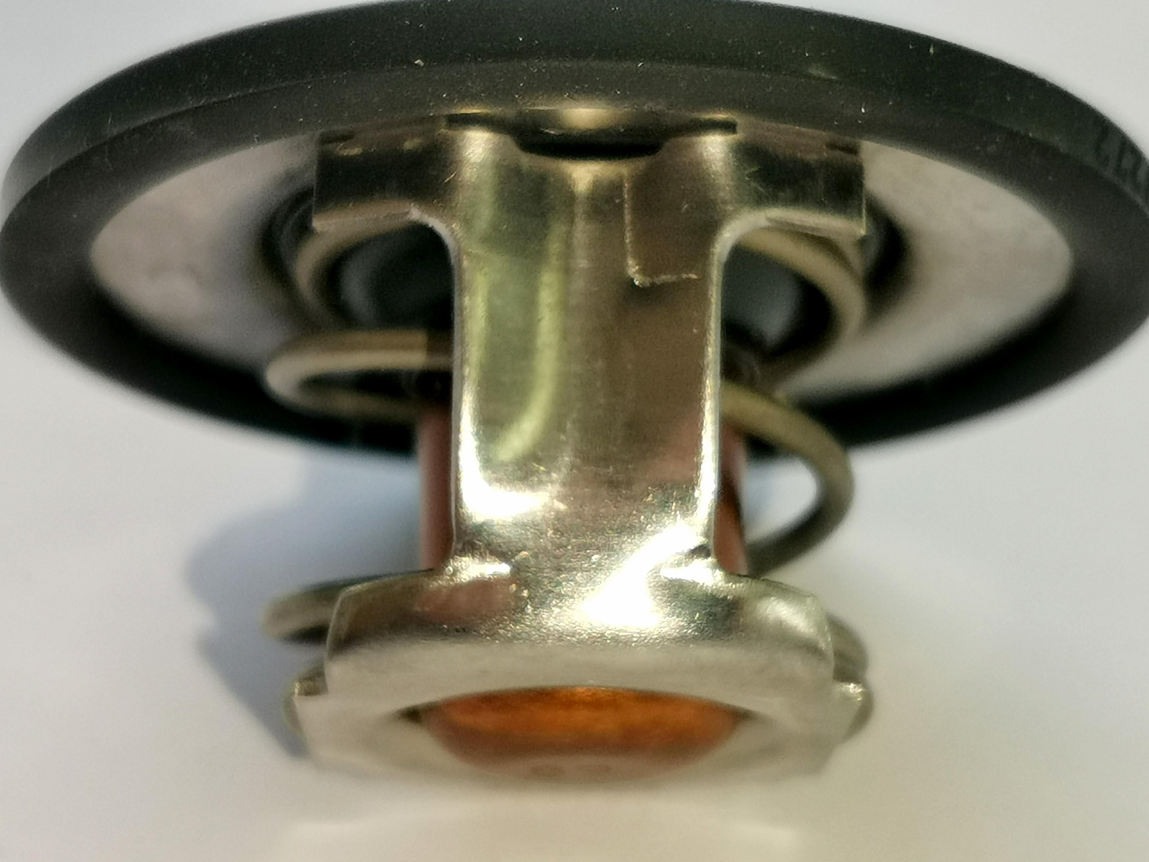

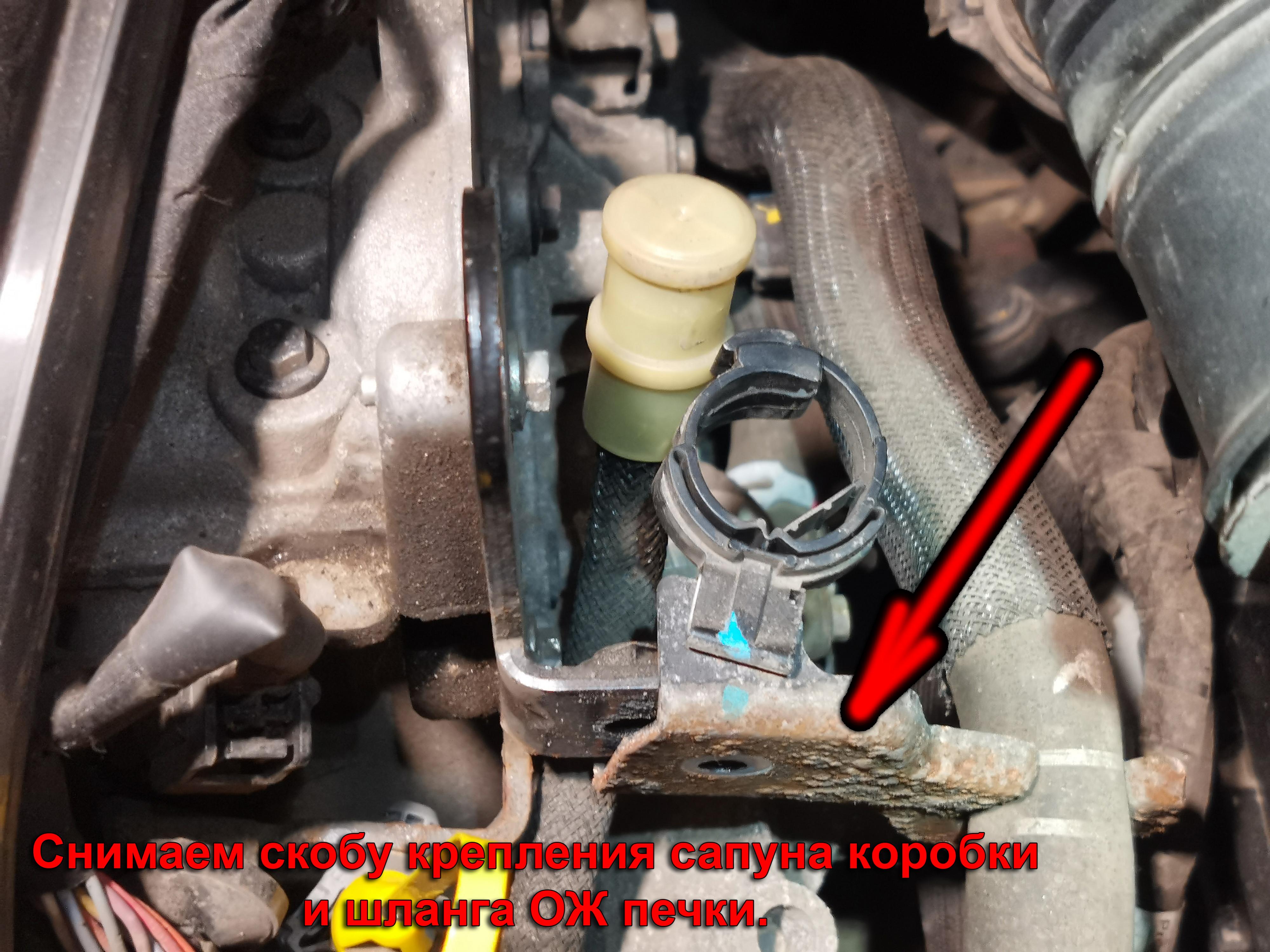

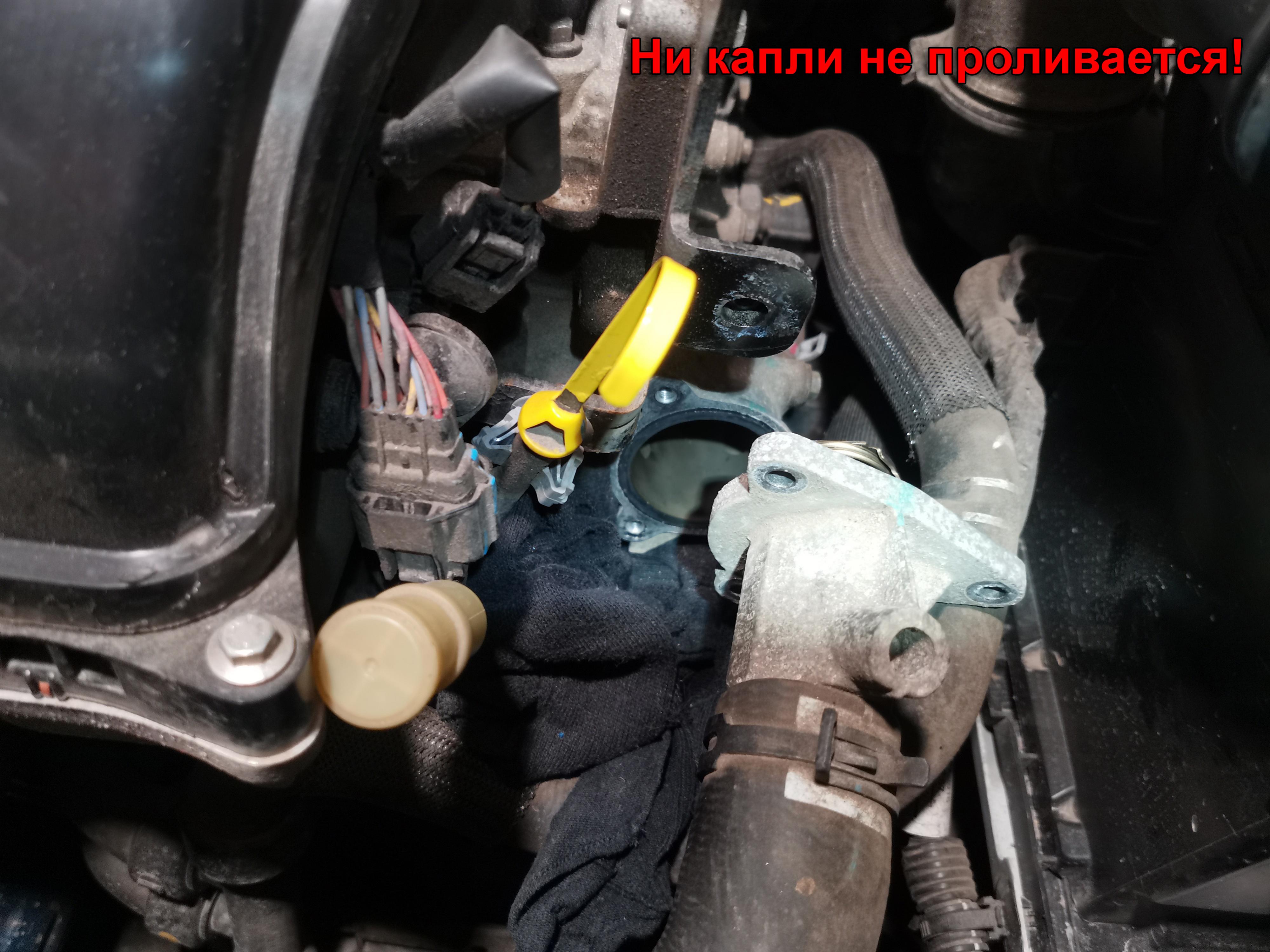

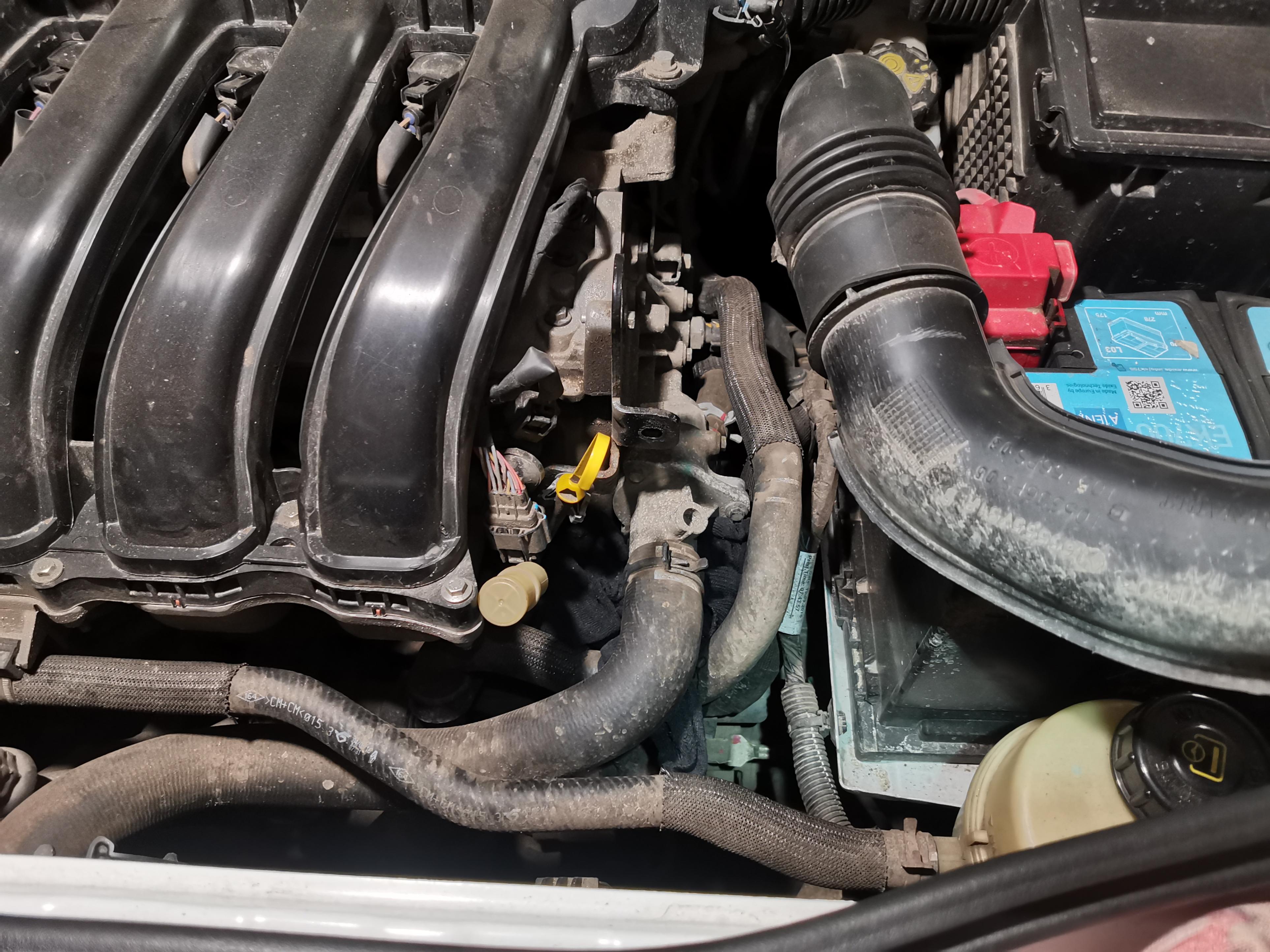

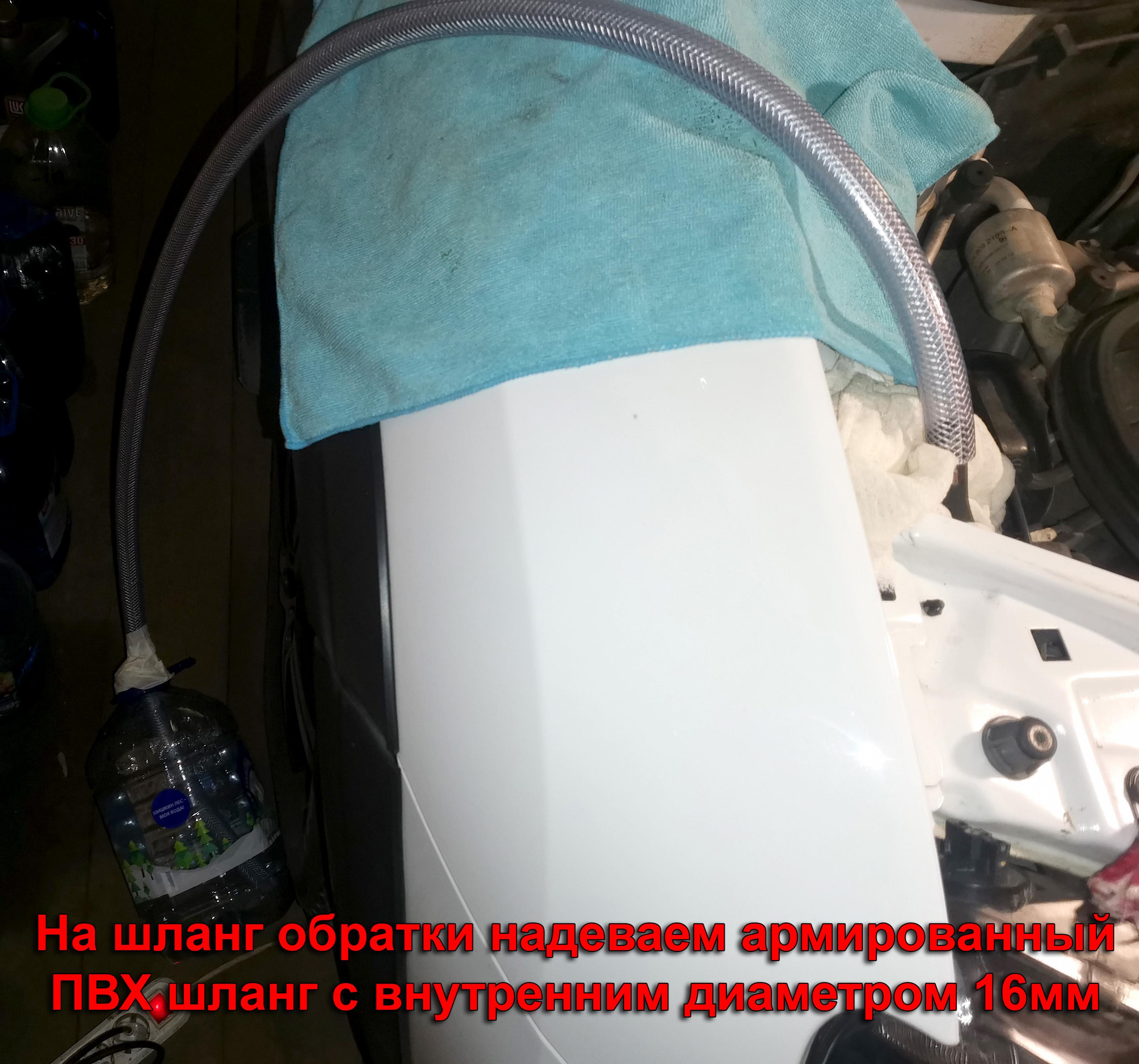

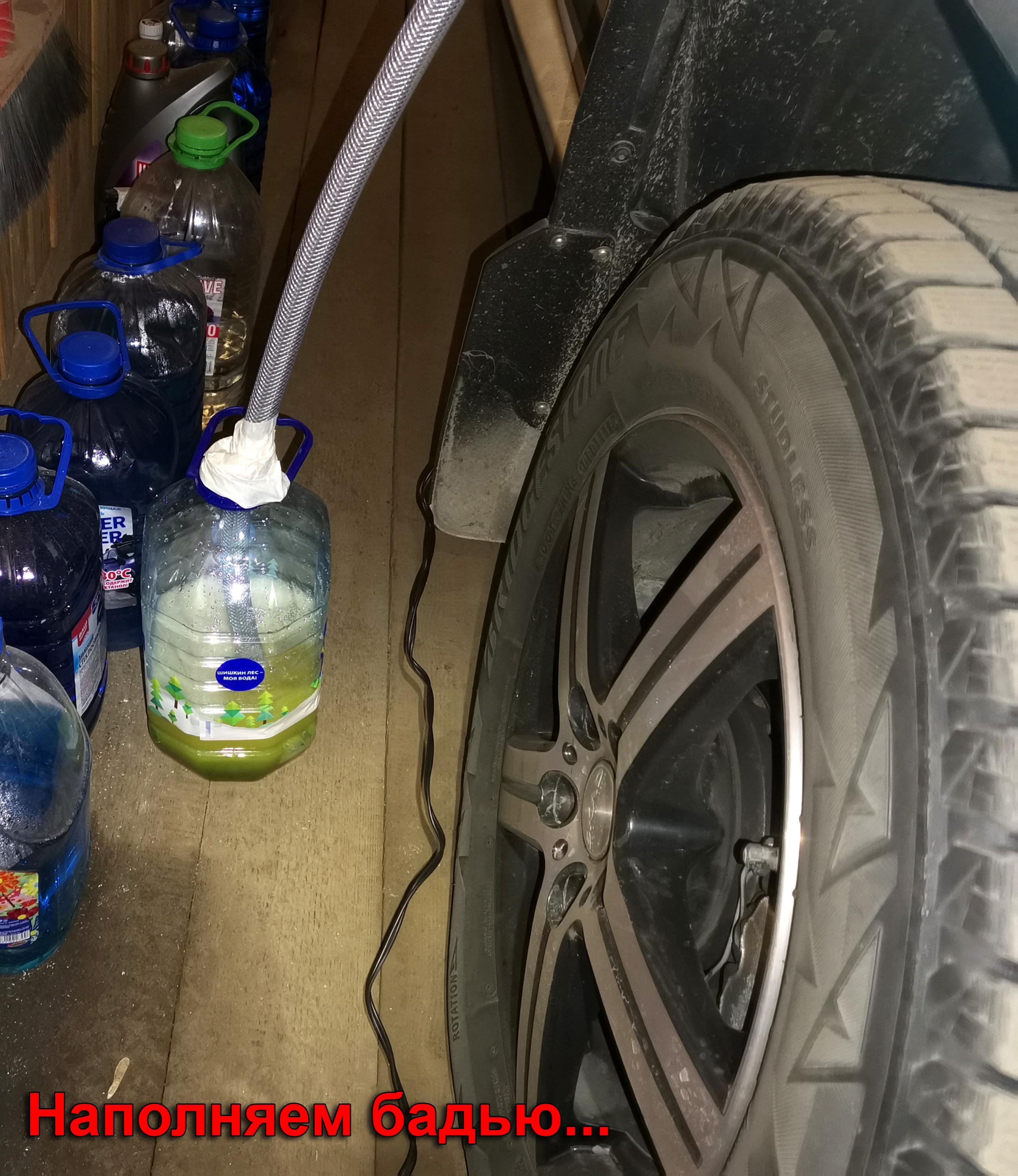

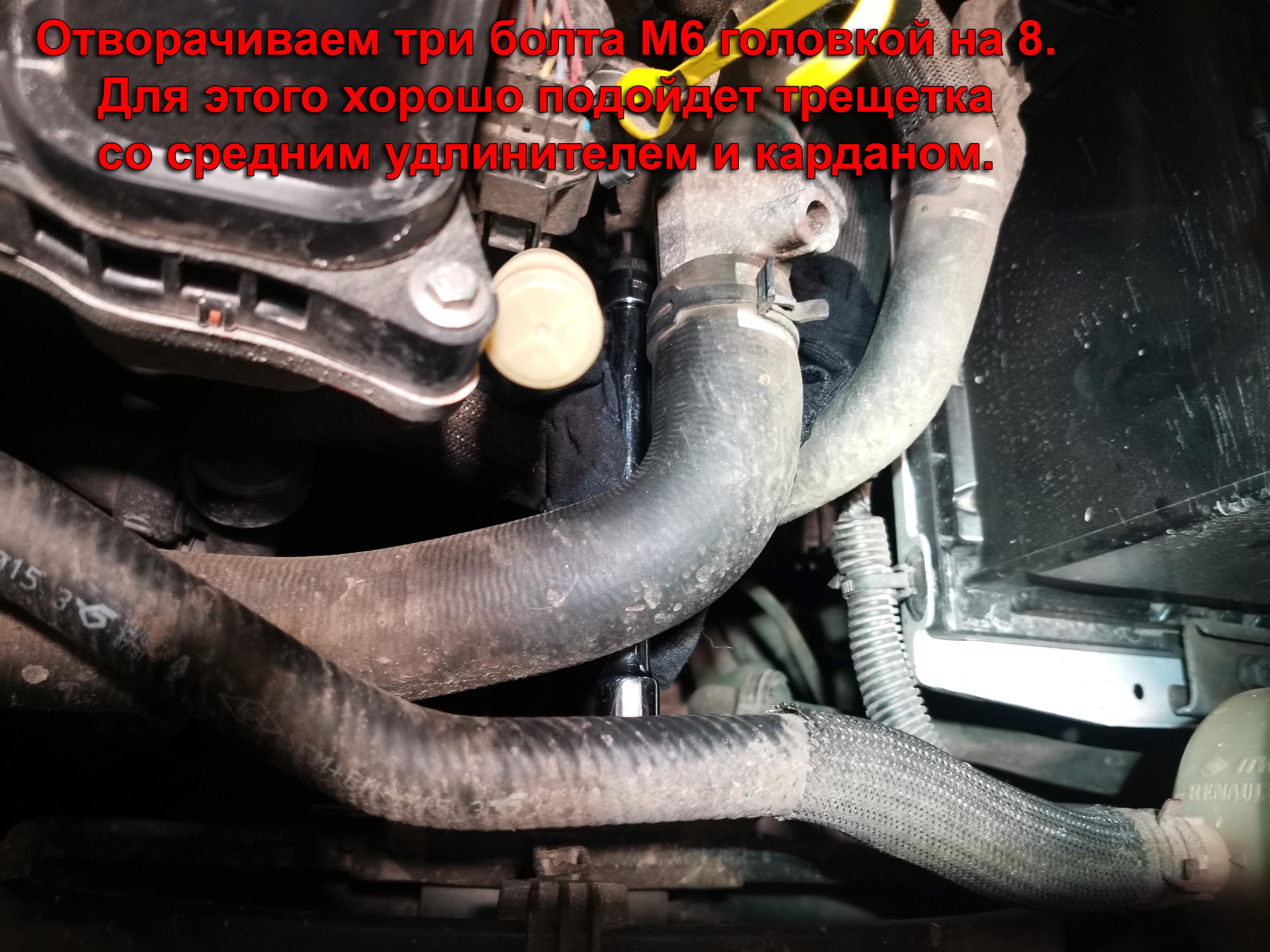

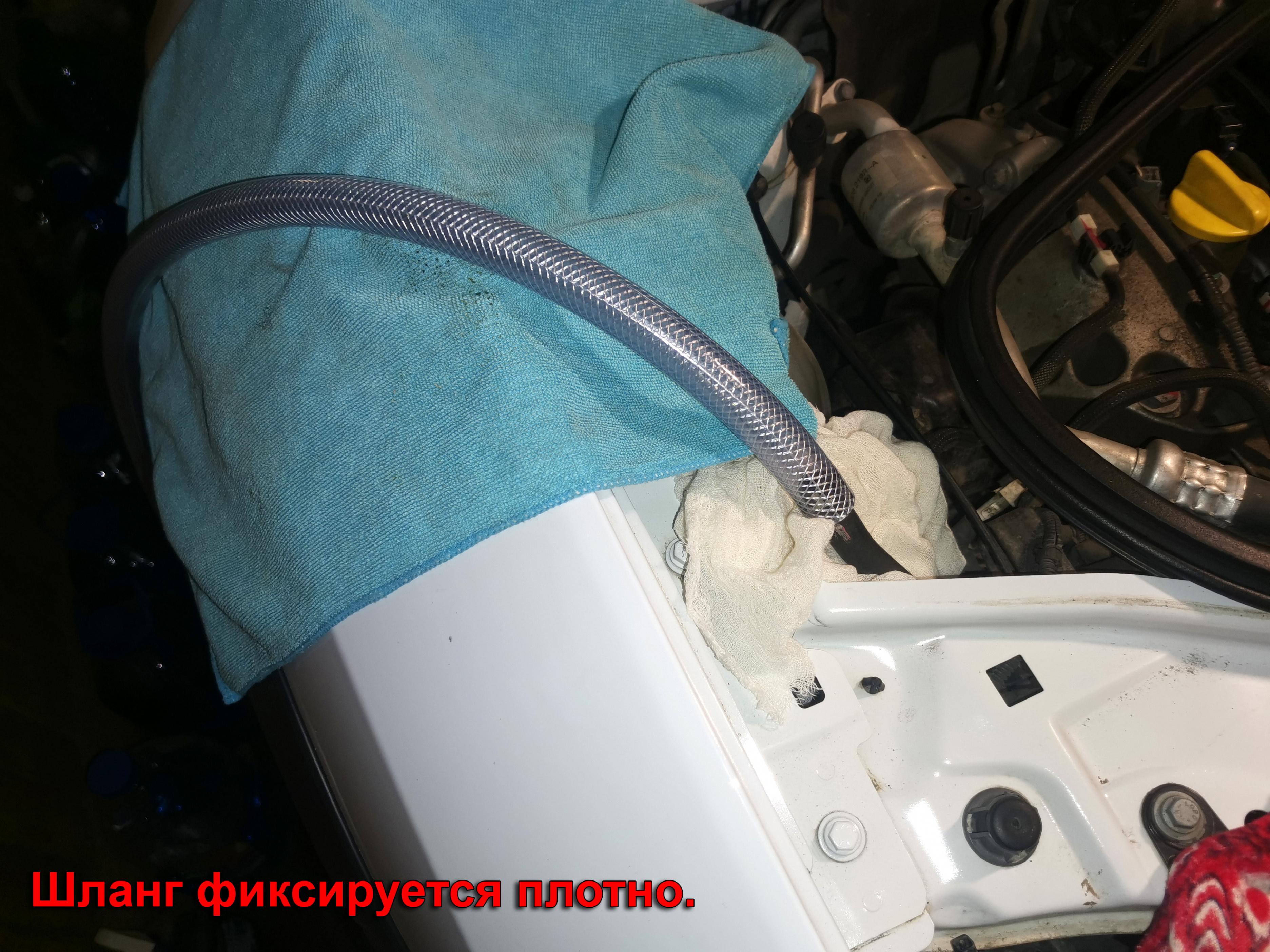

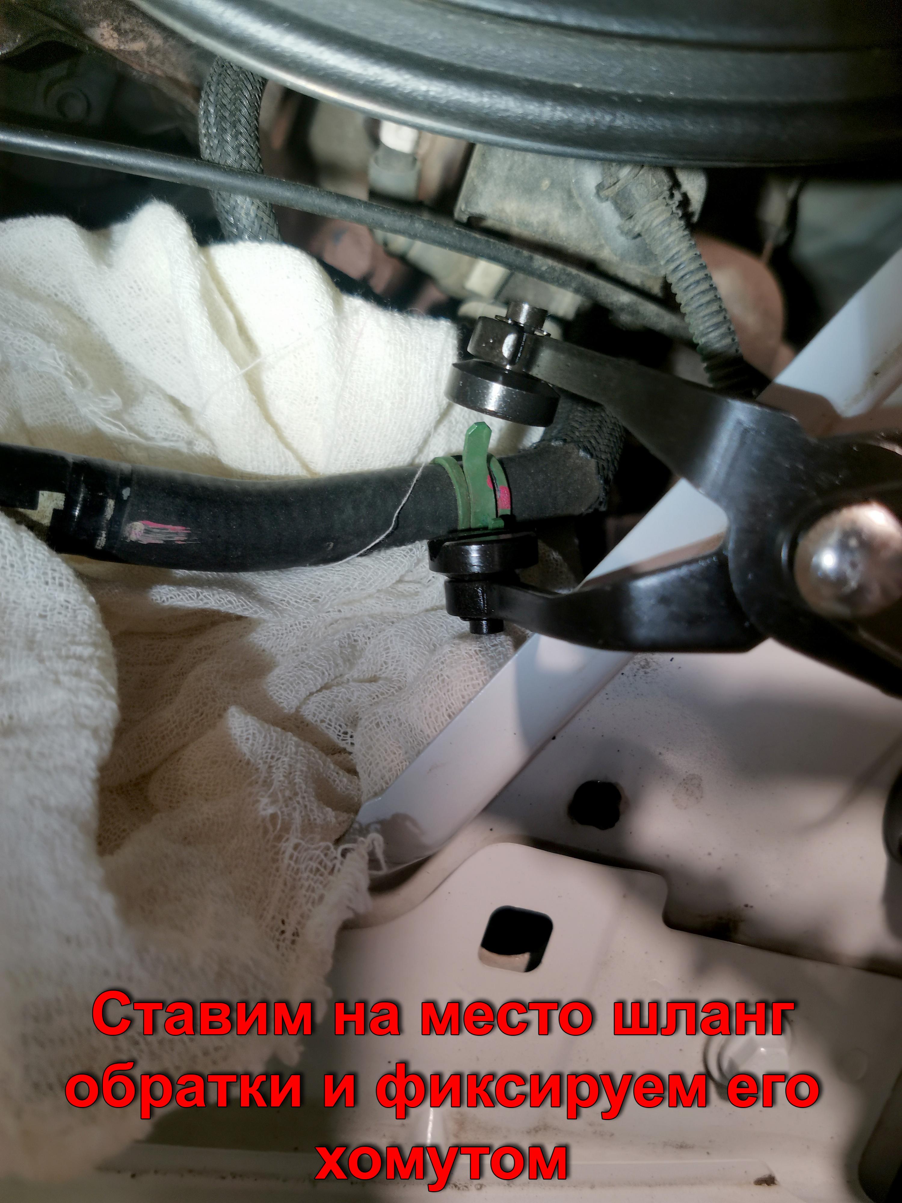

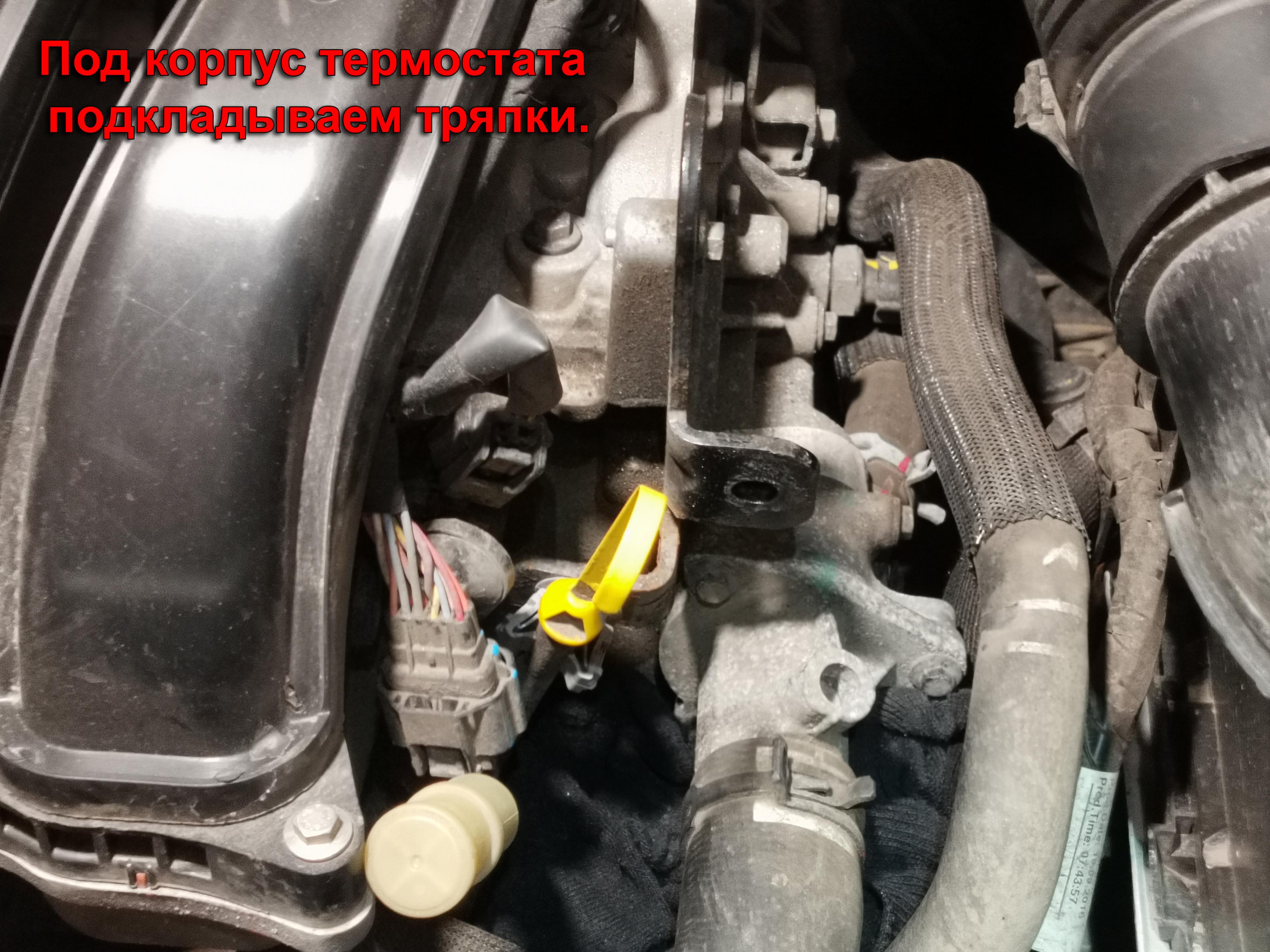

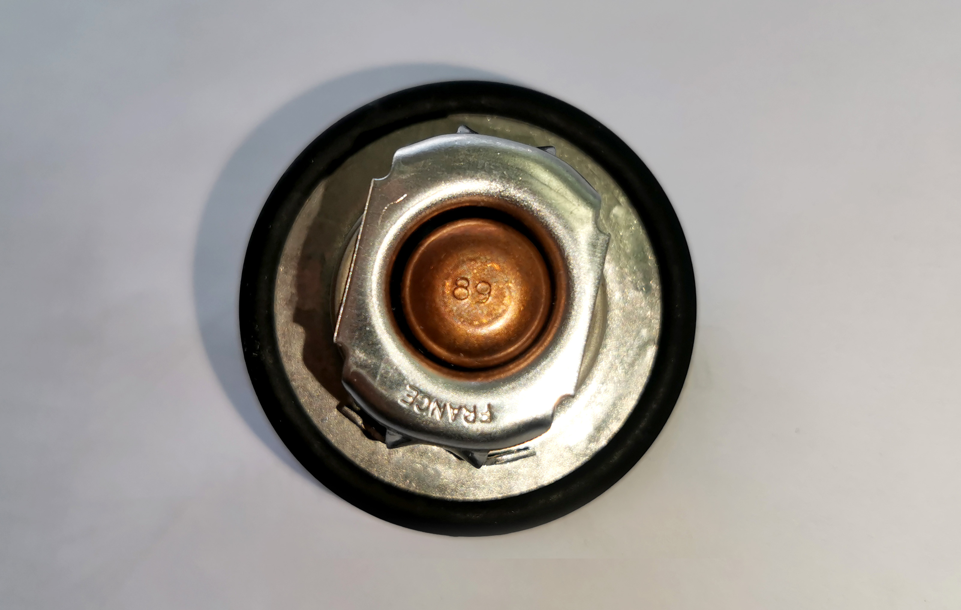

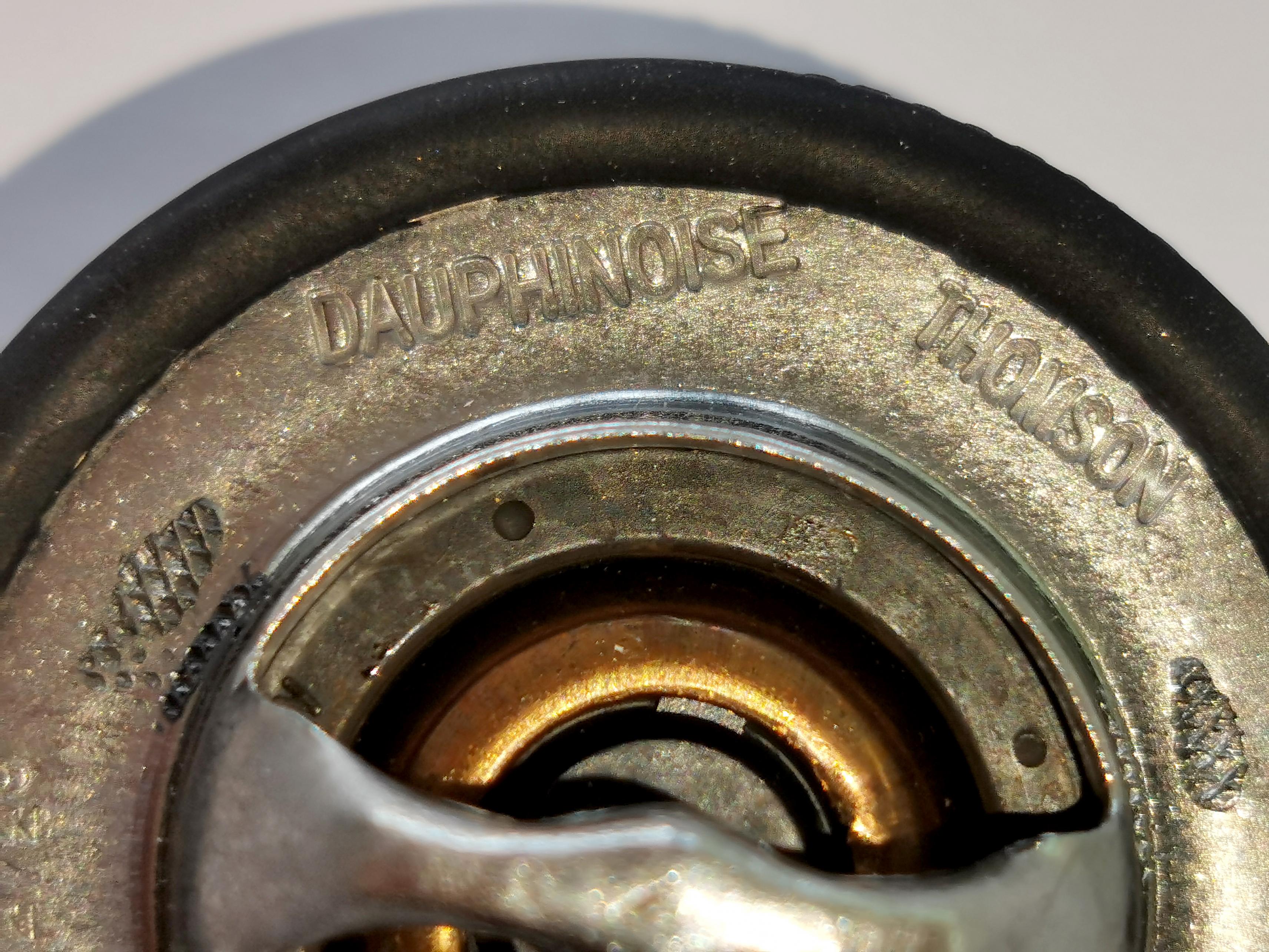

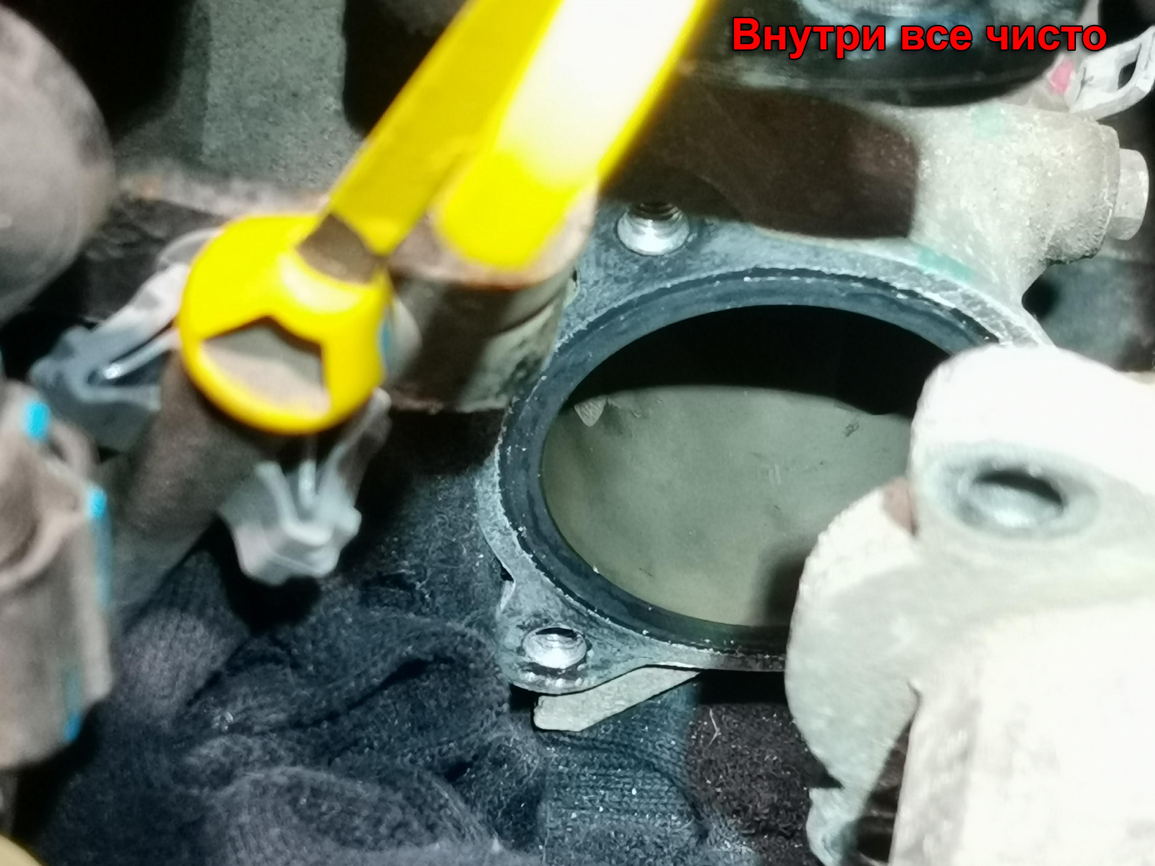

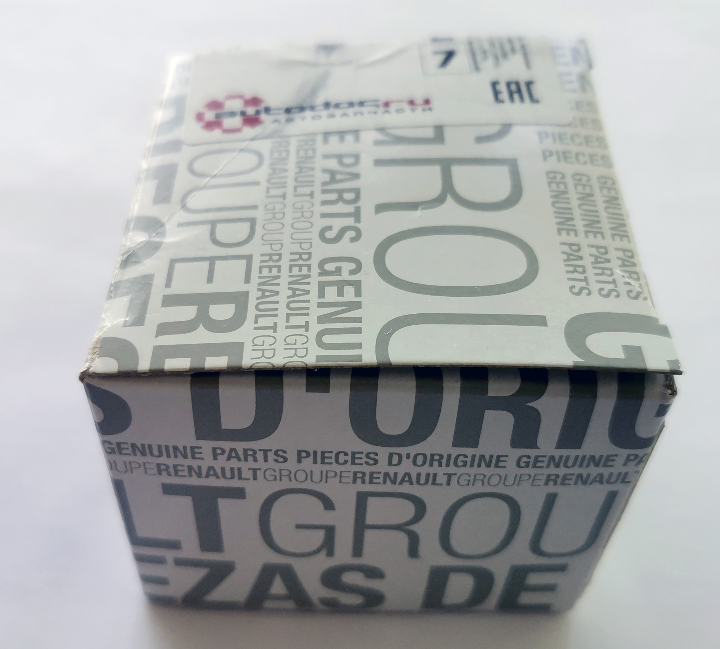

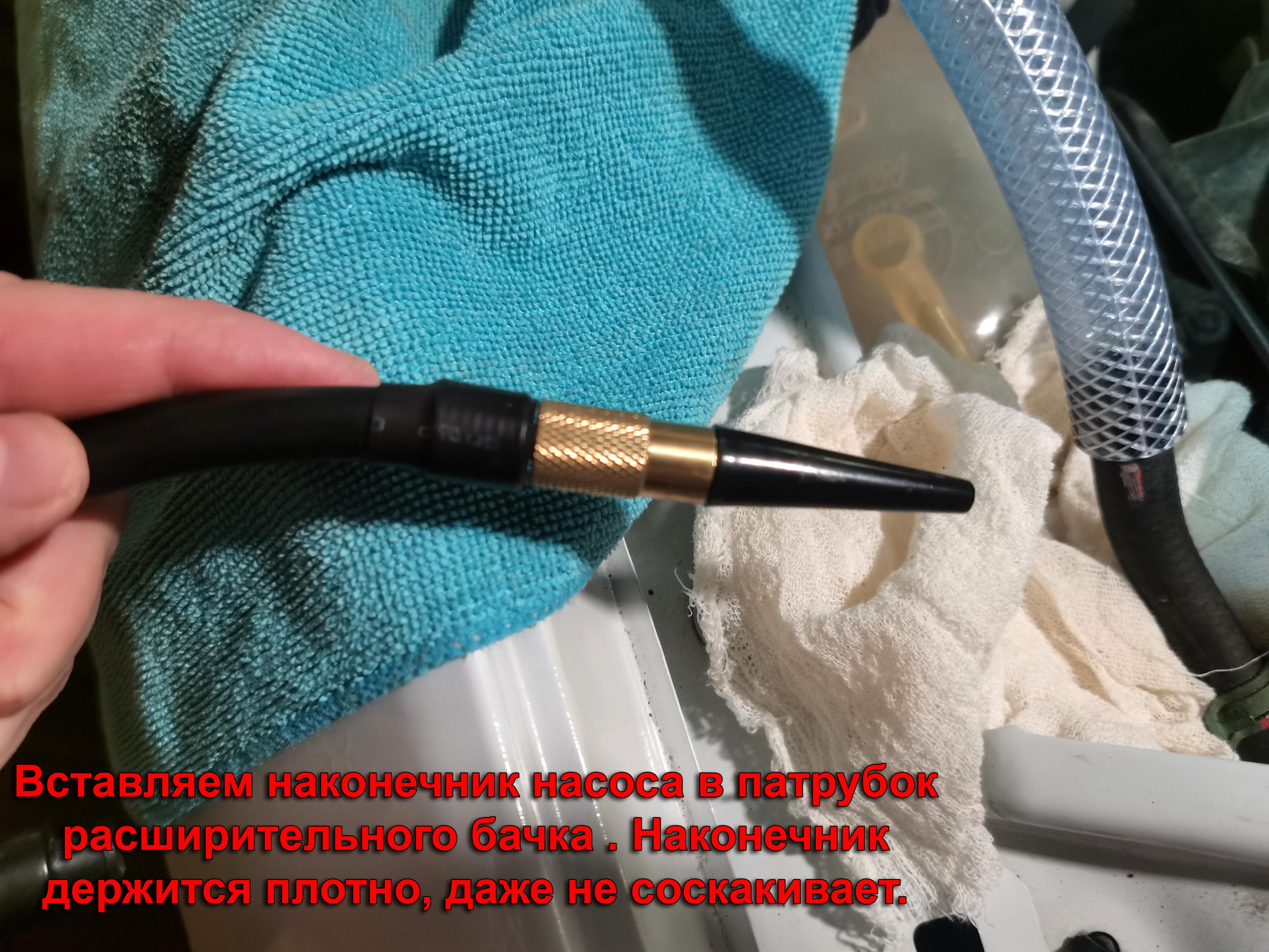

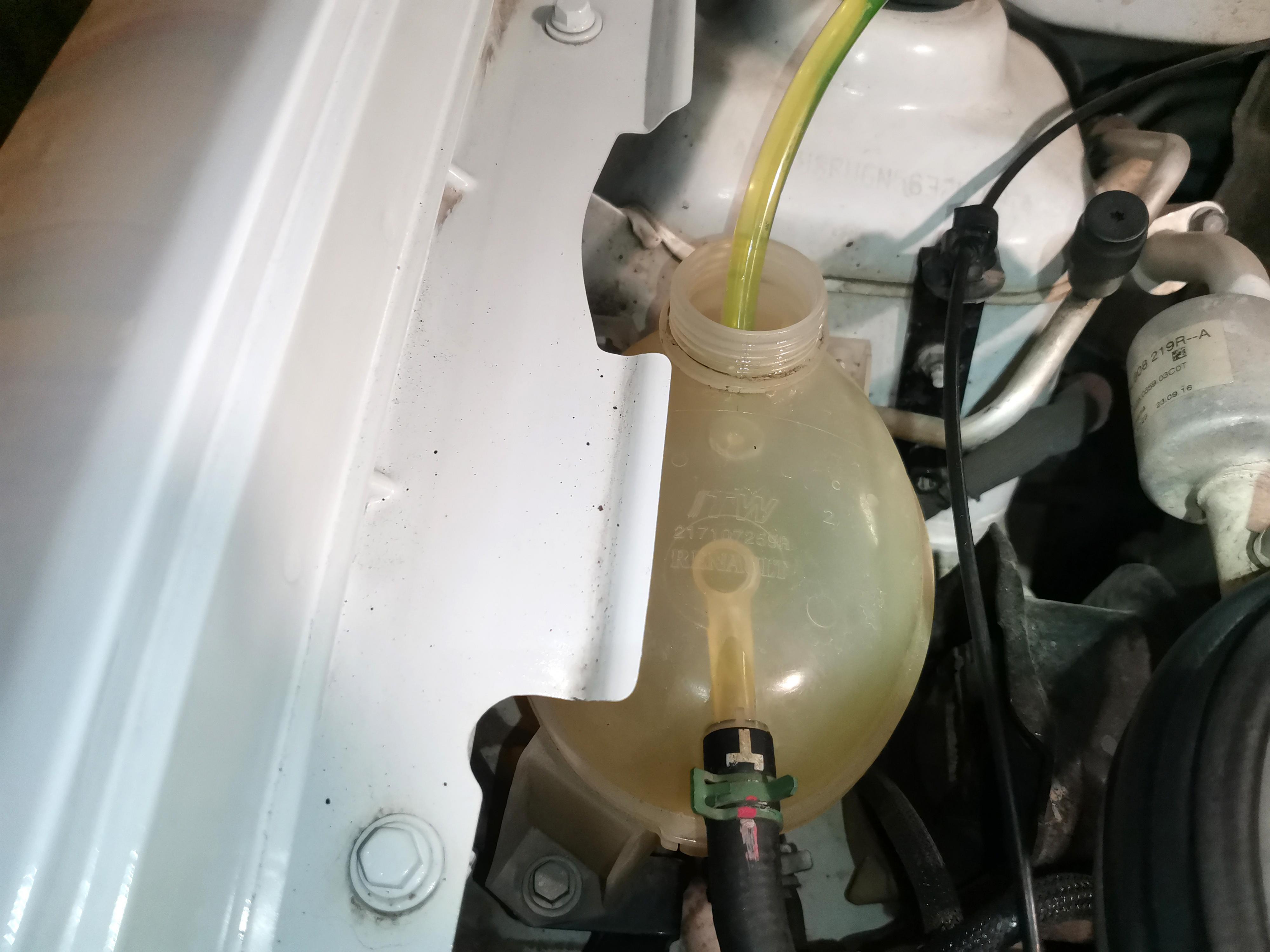

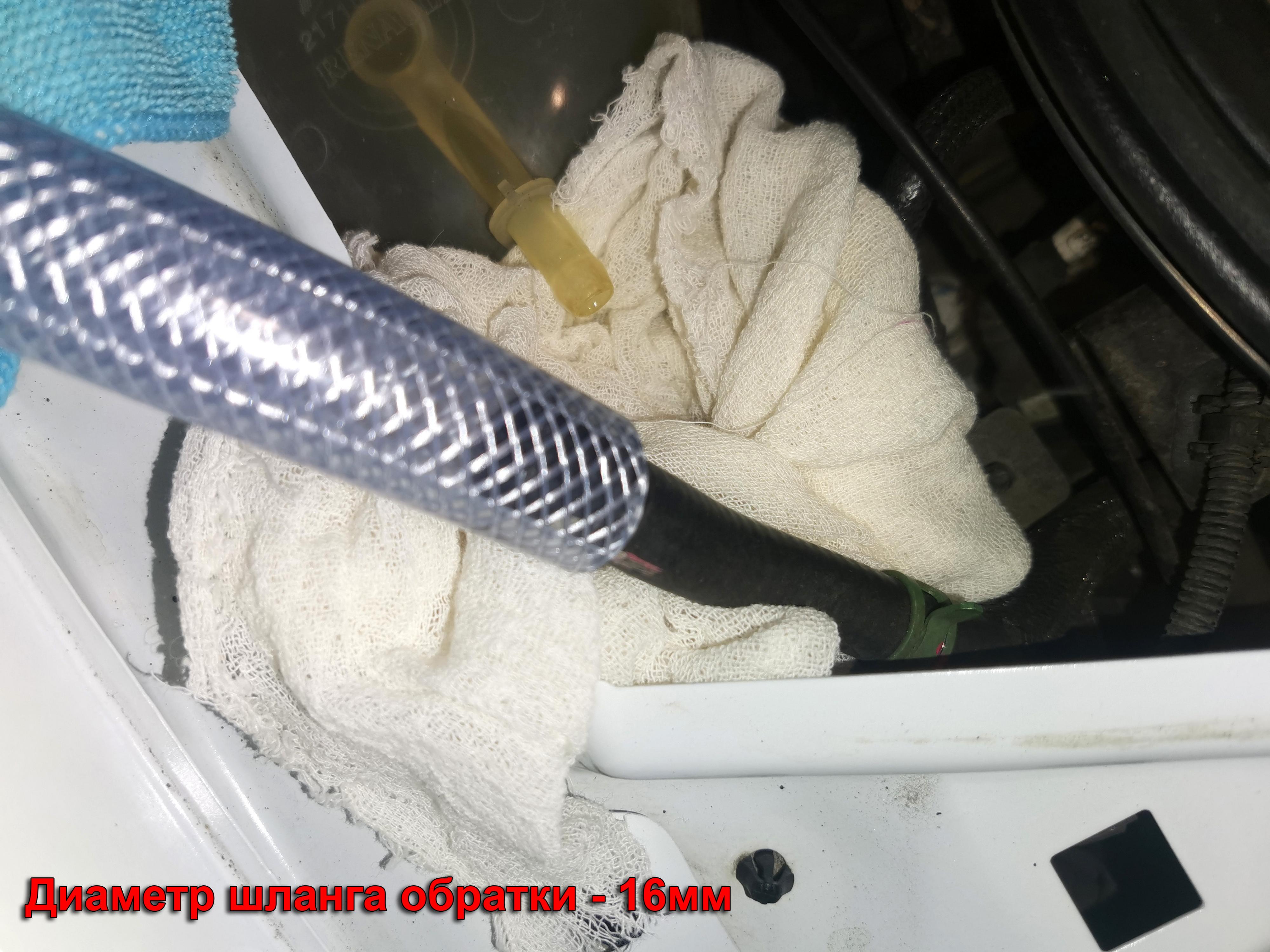

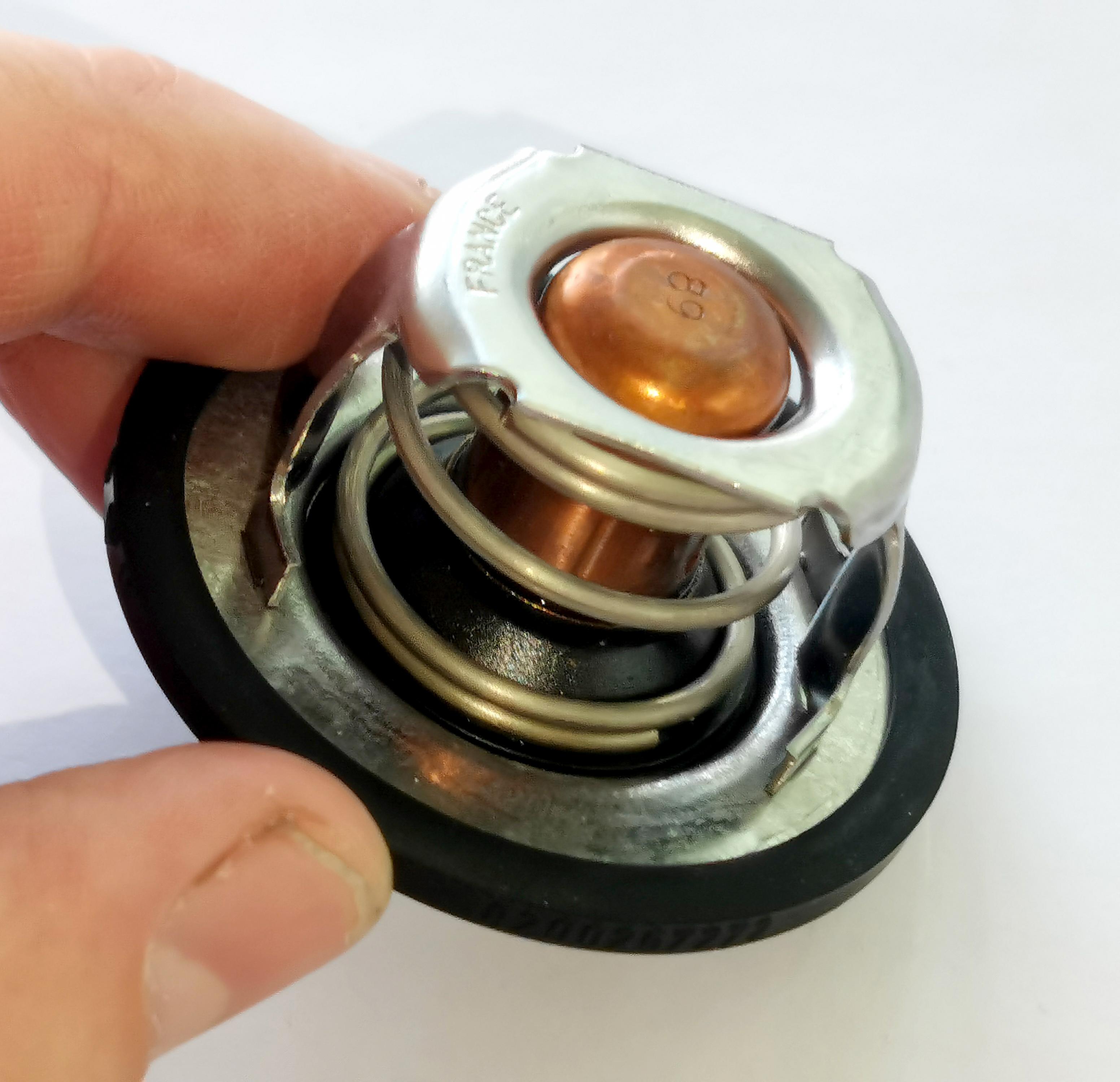

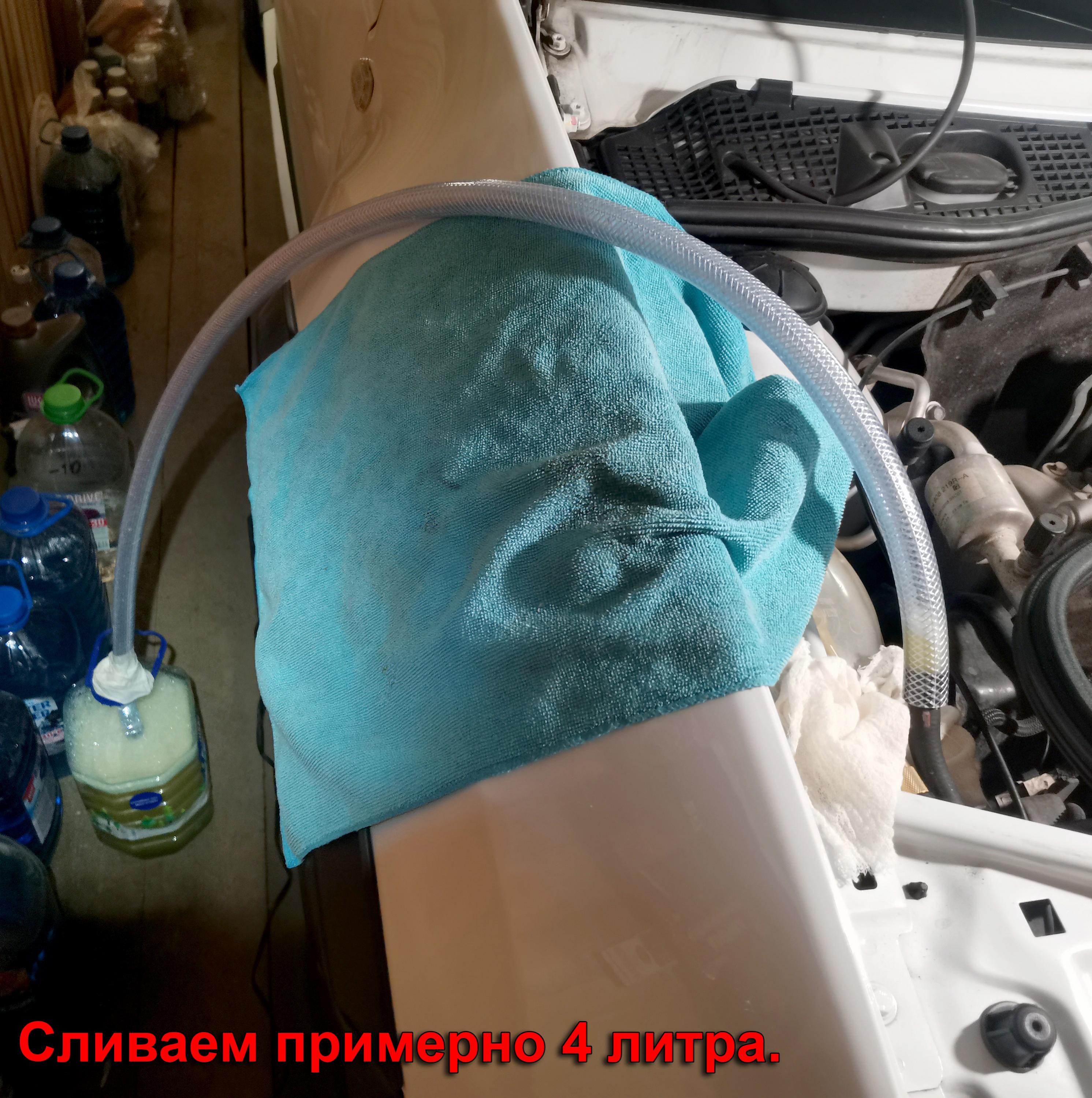

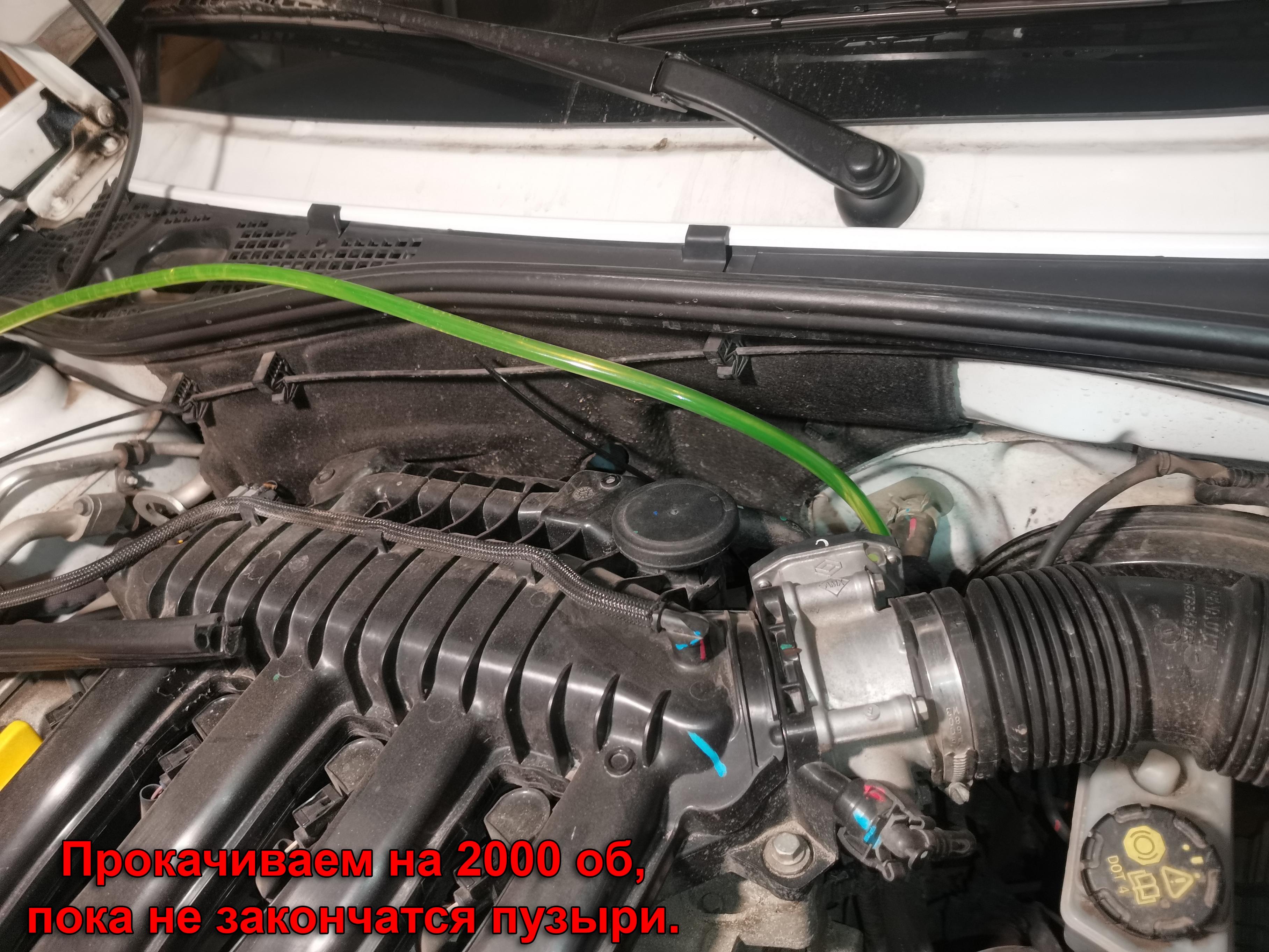

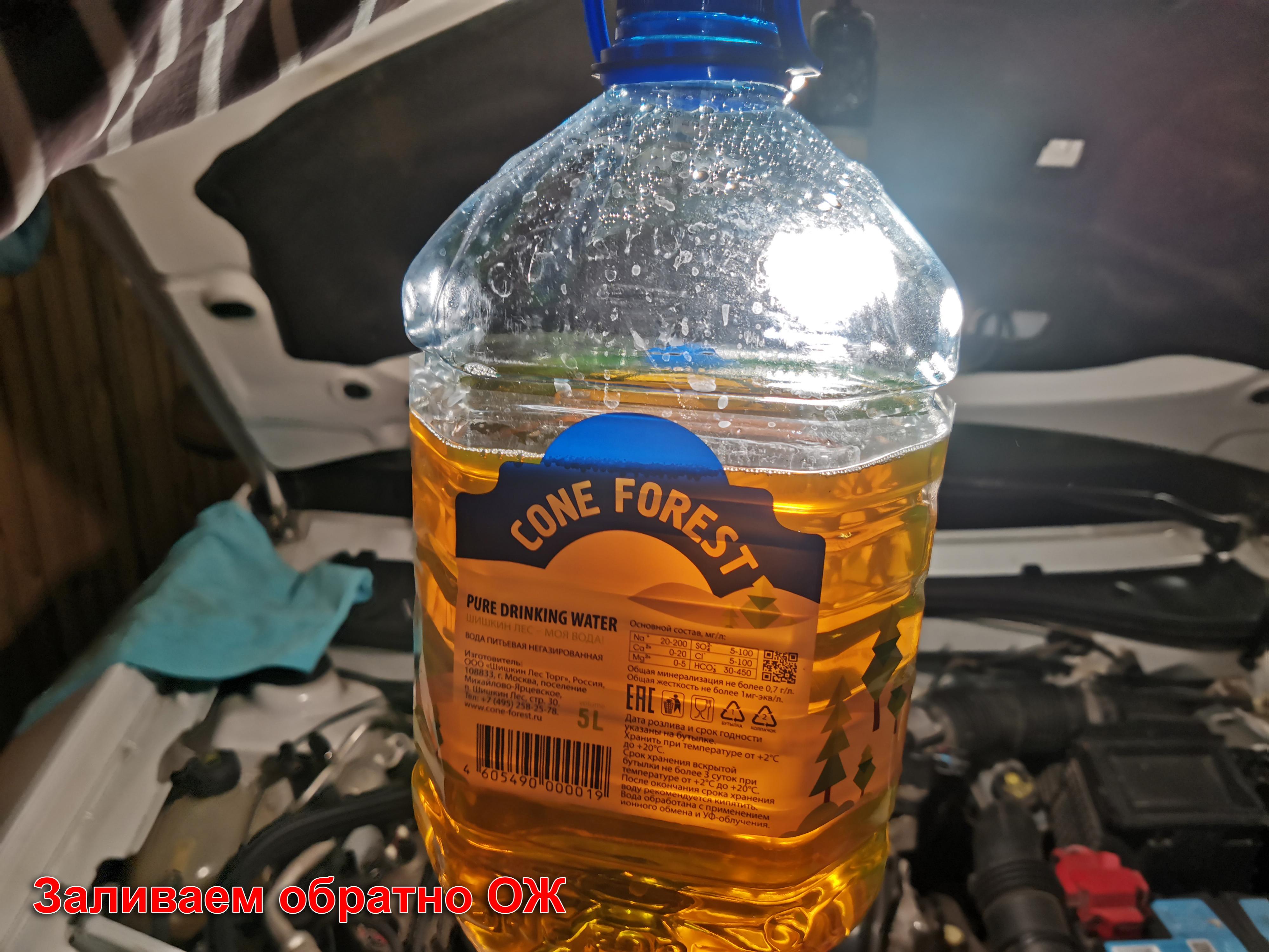

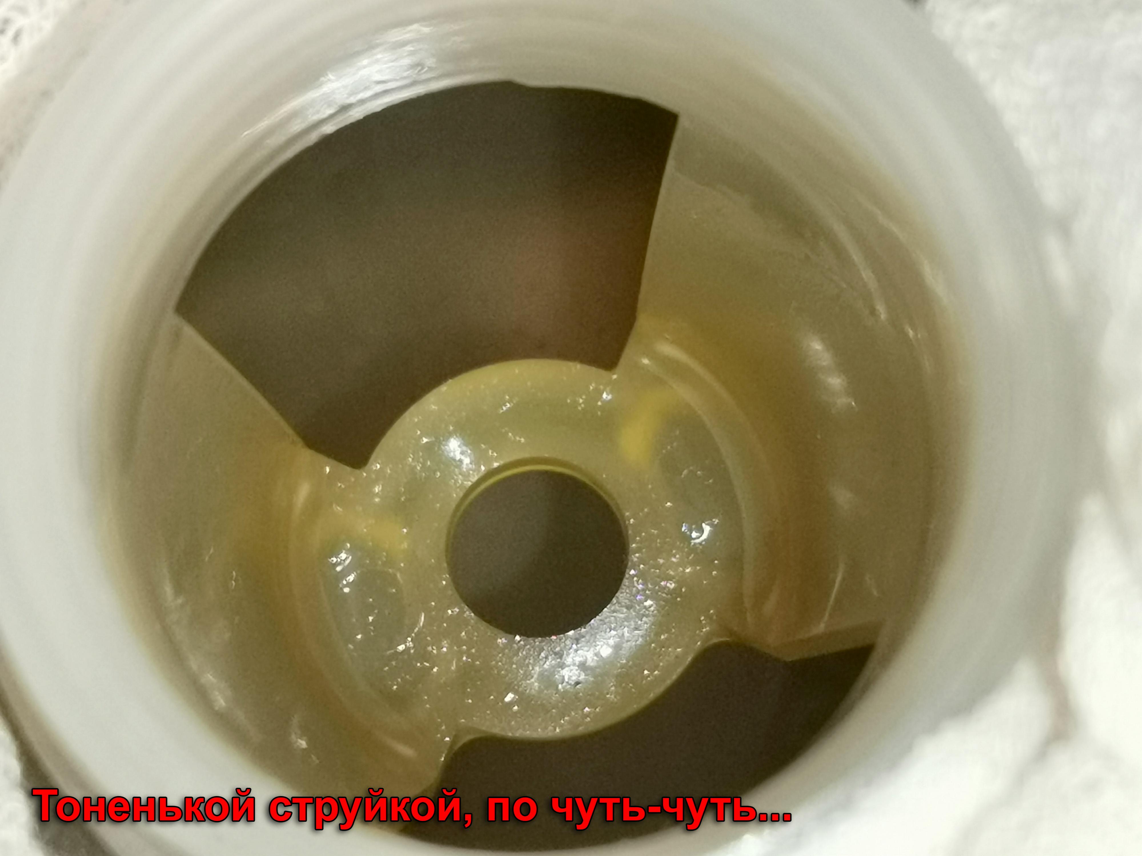

Решено было заменить термостат.
_____________________________
Хотелось бы еще добавить: В конце, прогревать до срабатывания термостата лучше стоя носом в гору, чтобы перед был выше. Это нужно для того чтобы воздух вышел через шланг обратки.
После срабатывания термостата надо быть готовым, что ОЖ уйдет и надо будет долить в расширительный бачок грамм 300. Поэтому перед прогревом лучше залить бачок под завязку.
Новый термостат ...985ый точь-в-точь как и стоял на авто.
8200772985
