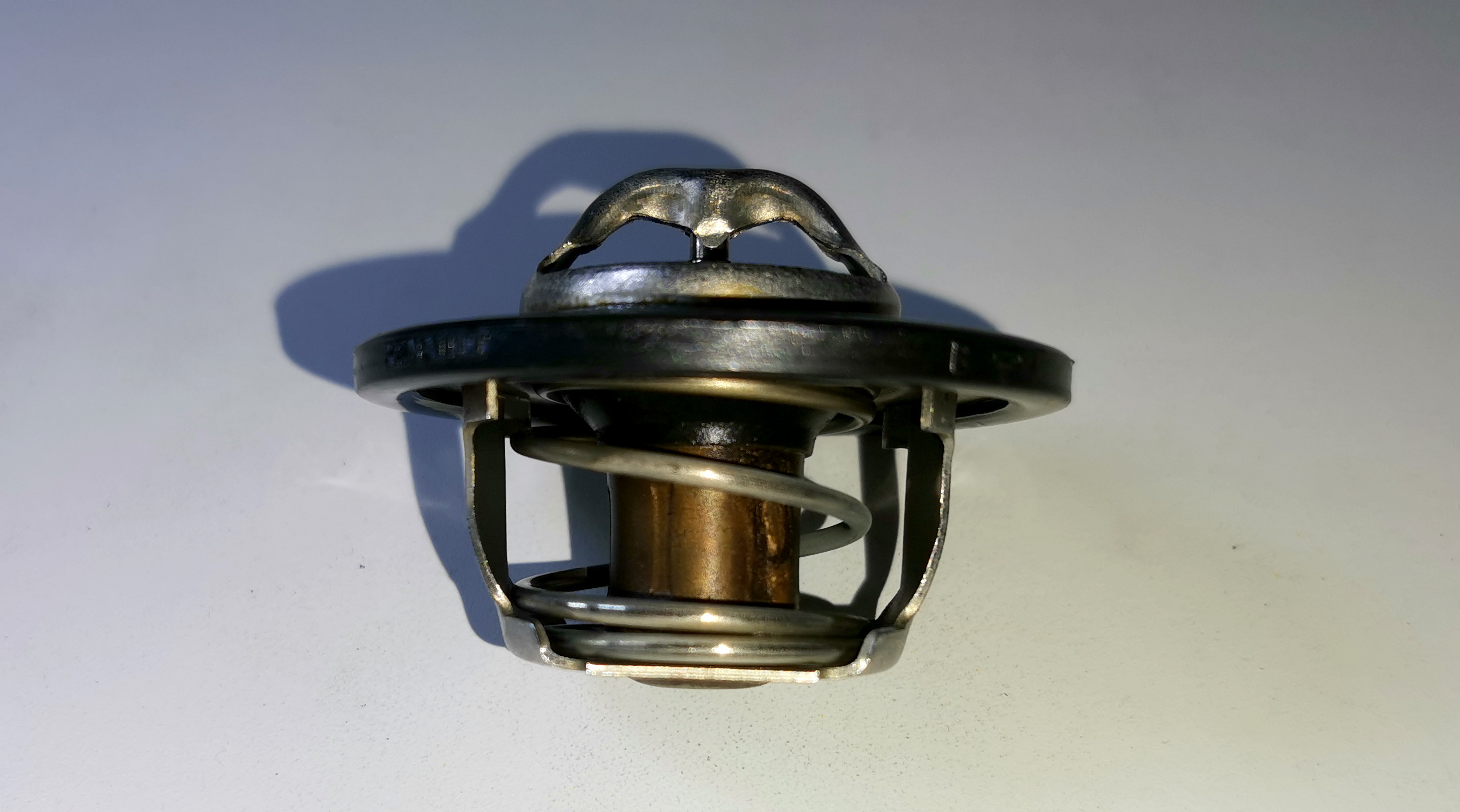

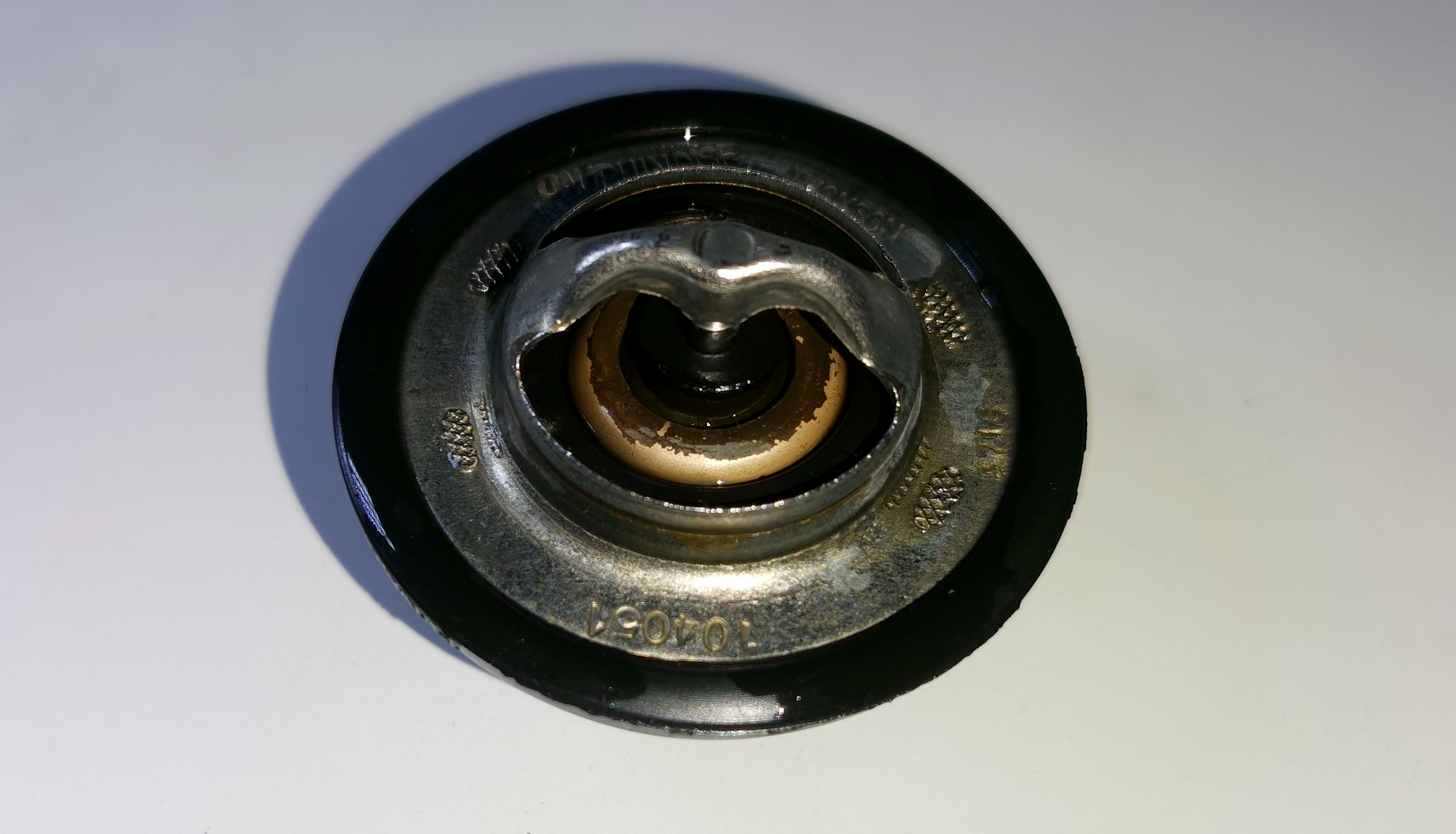

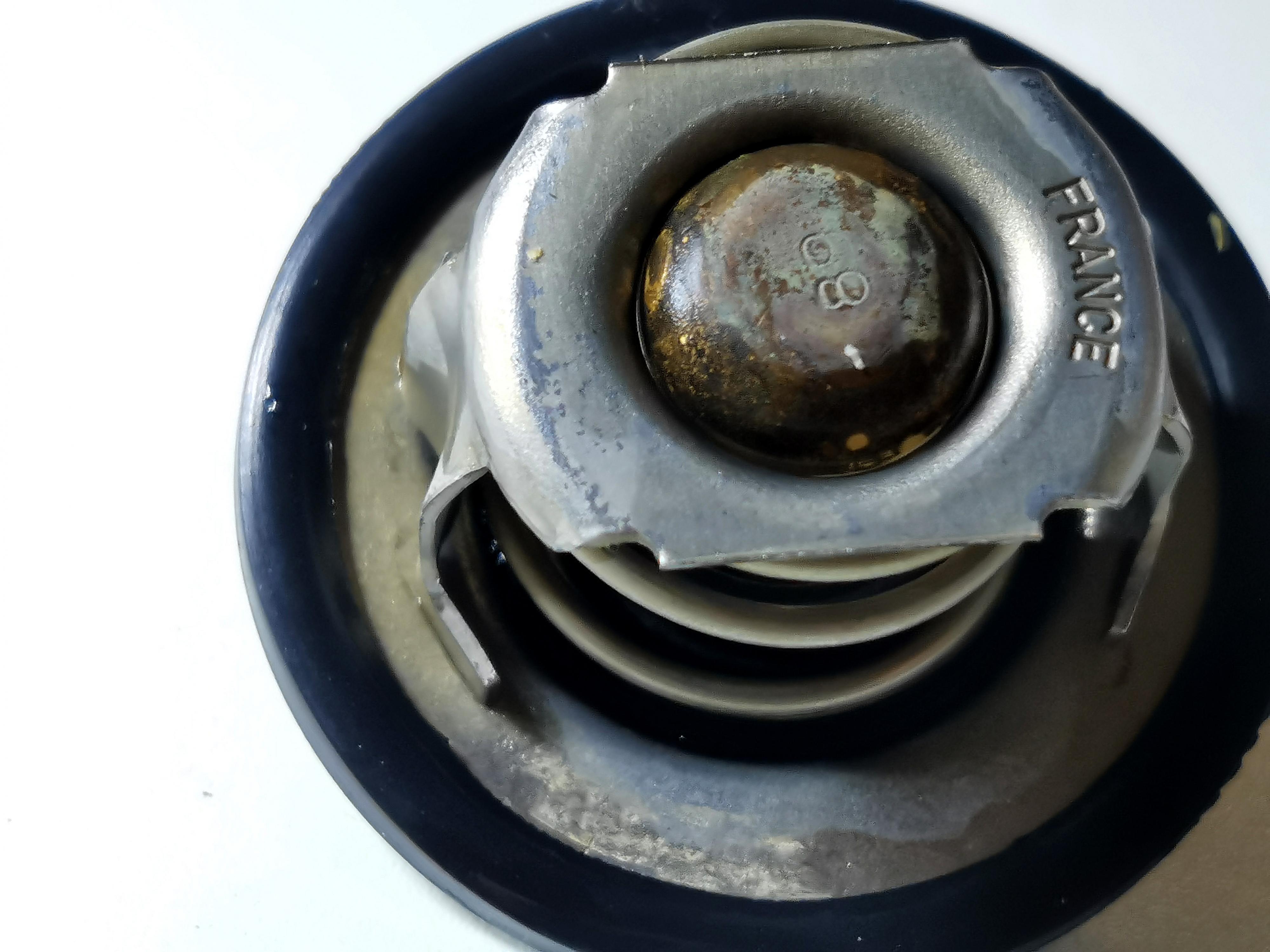

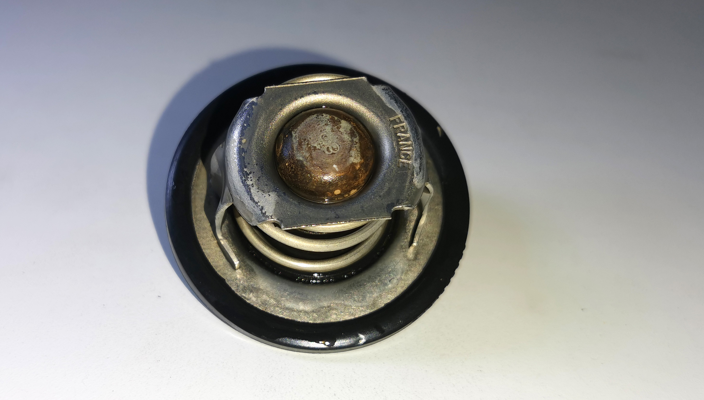

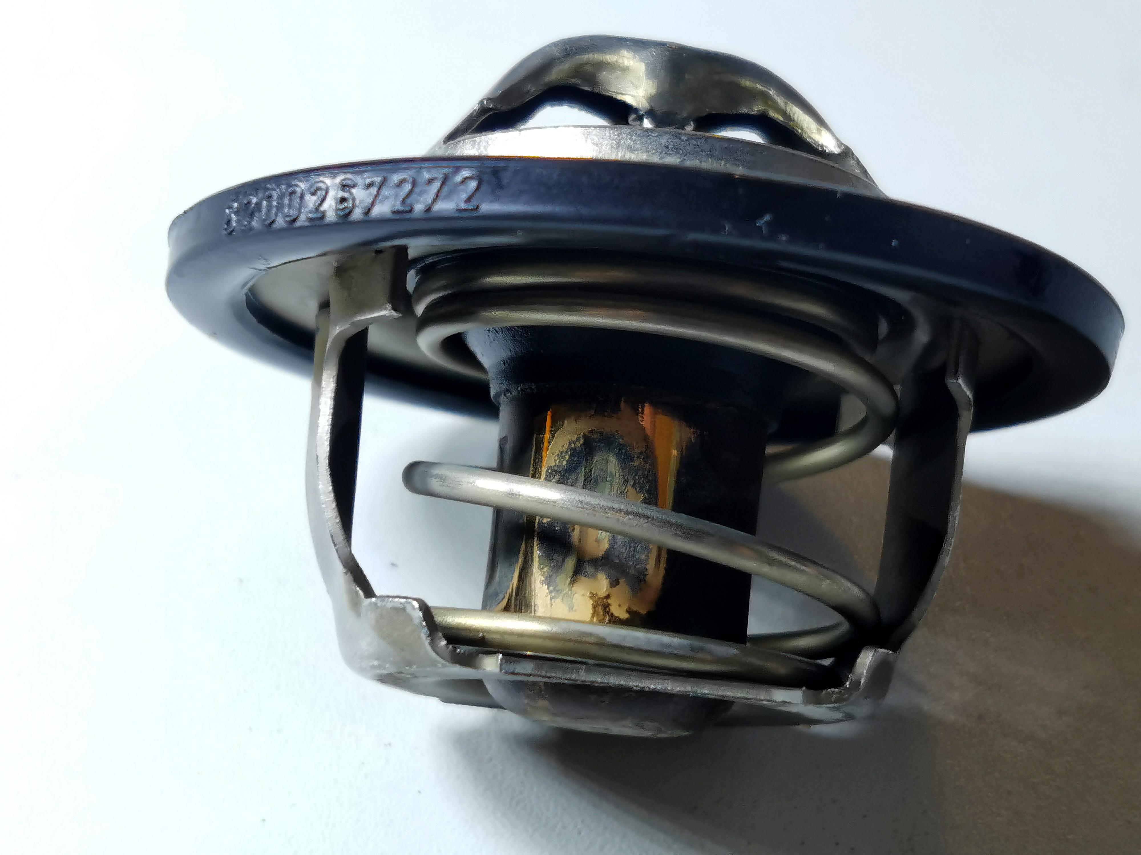

Старый, снятый с машины термостат:
ID:	131109   Нажмите на изображение для увеличения
ID:	131110   Нажмите на изображение для увеличения

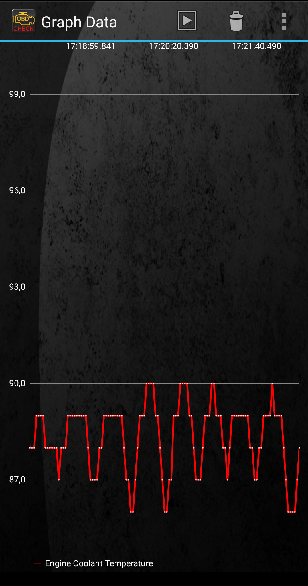

По умолчанию Re: Замена термостата
После замены термостата картина совершенно иная. Температура по трассе не опускается ниже 86с. А в основном гуляет от 91с до 88с
Название: 01_90с-88с_температура на улице-7с.jpg
ID:	131114   Нажмите на изображение для увеличения
Название: 02_90с-88с_температура на улице-7с.jpg

Решено было заменить термостат.
Ну и? Картина прогрева изменилась? Быстрее прогревается? Какой новый диапазон вместо 83-88?

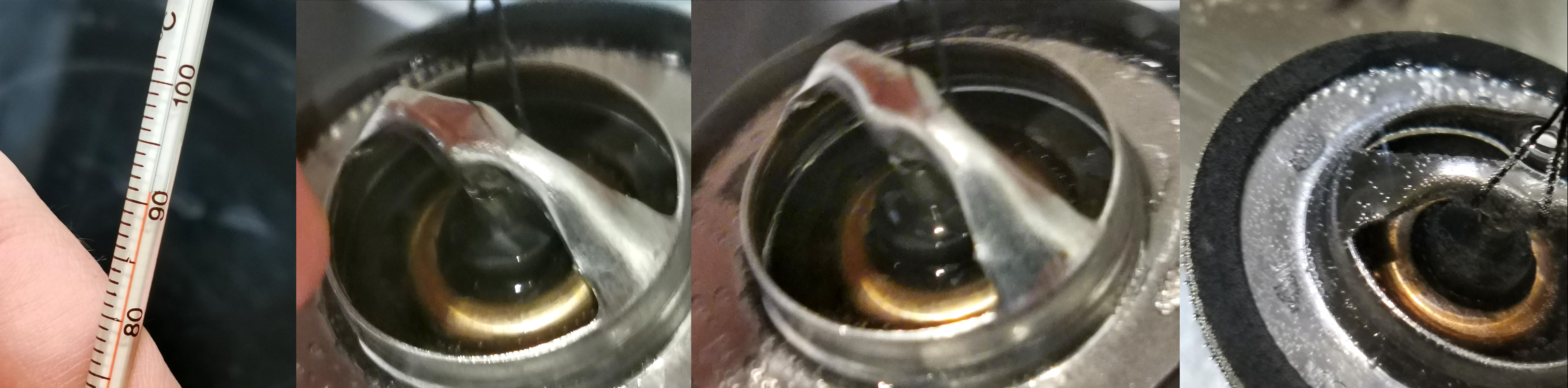

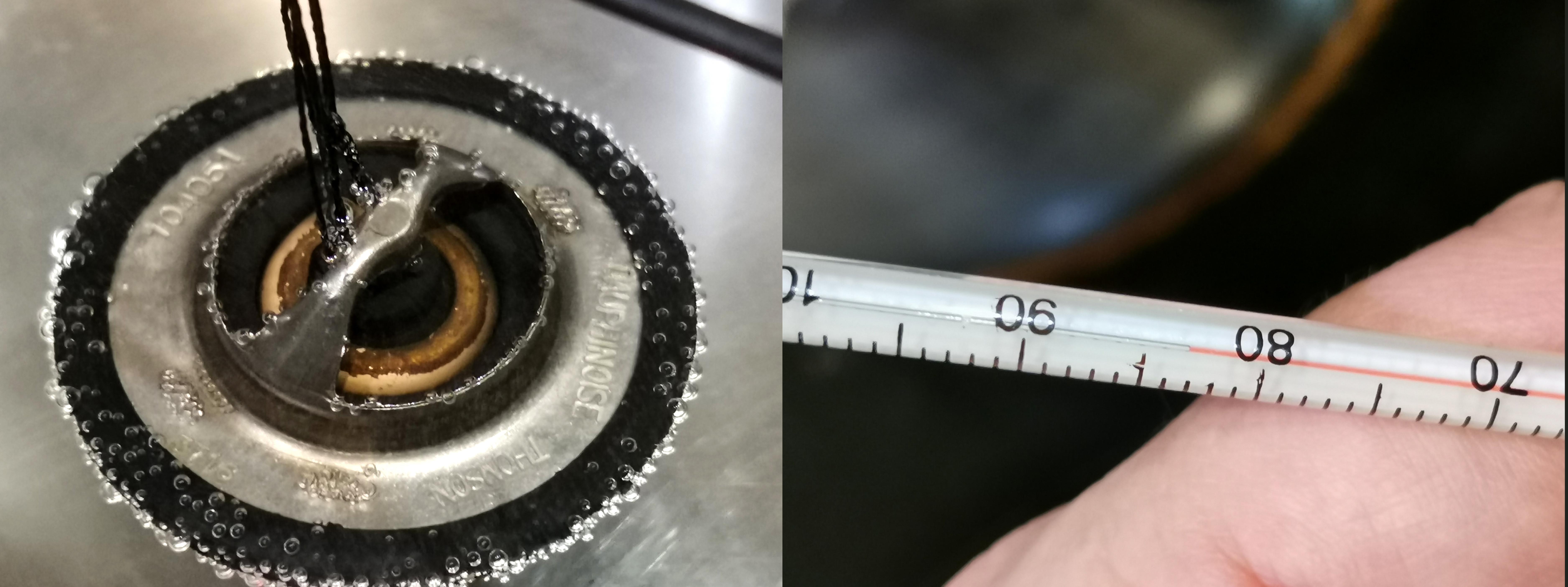

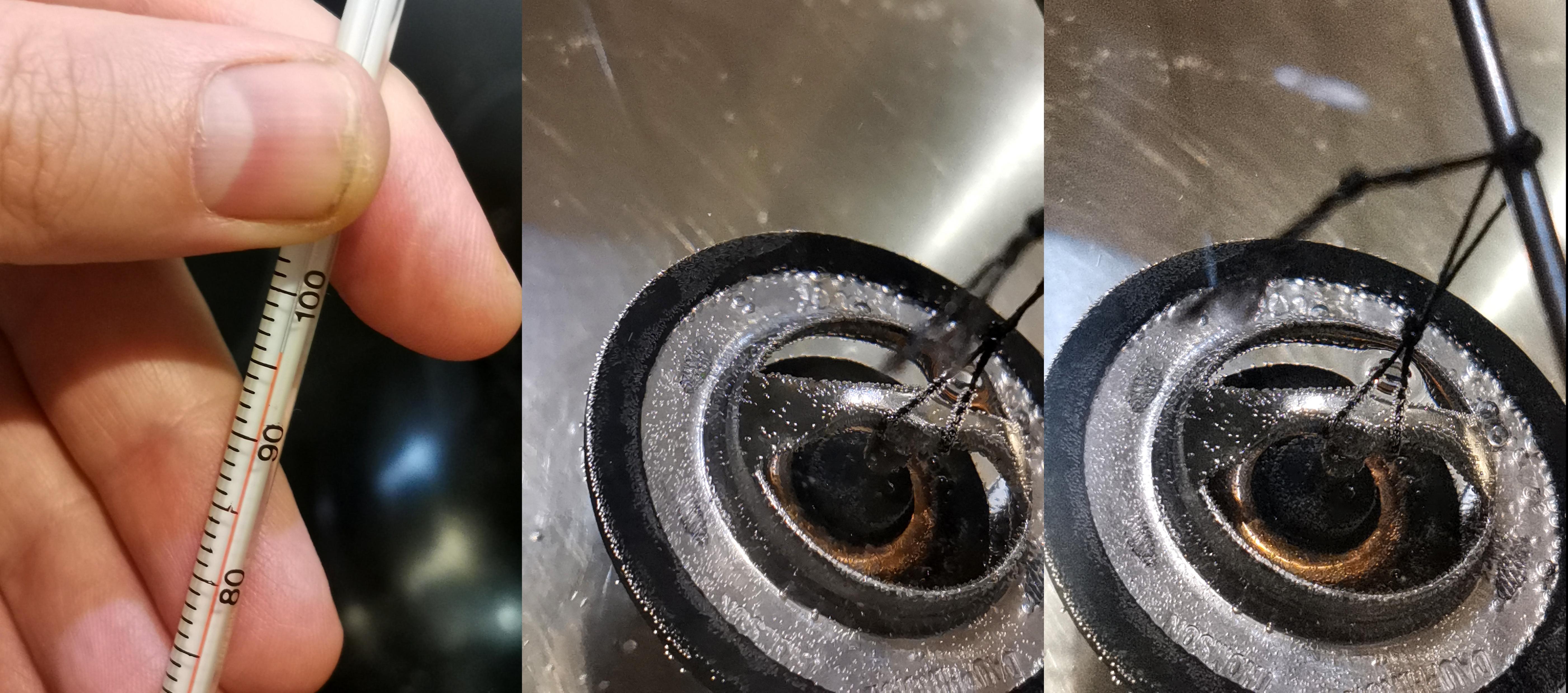

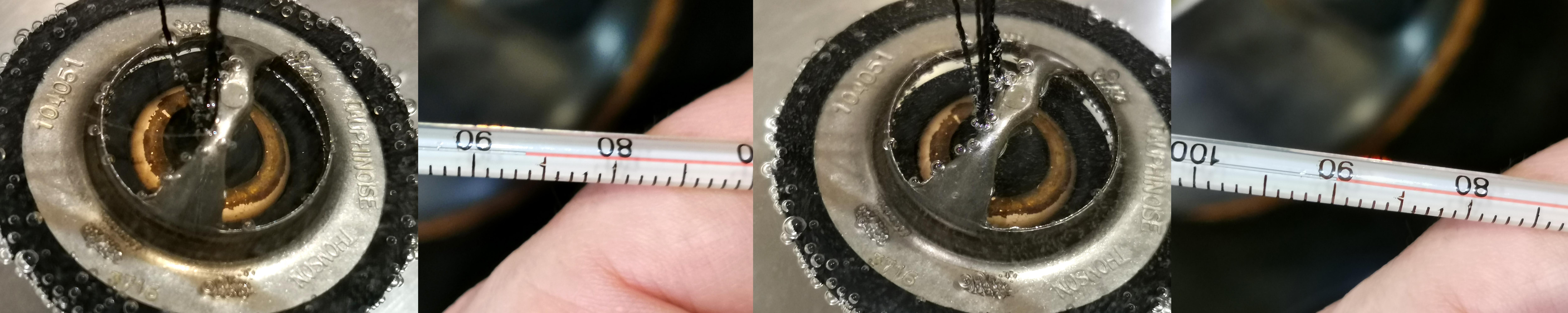

Перед тем, как установить новый термостат на автомобиль, Я сварил из него суп:
Вот что получилось:
При 90с термостат только-только начинает открываться. При 91с щель становится размером примерно в 1 мм.
При 96с происходит полное открытие термостата, зазор примерно 10 мм.
Закрытие нового термостата происходит в 90-89с. Графики это подтверждают.

Снятый термостат также подвергся отвариванию:
Старый, изношенный термостат, который прошел 4 года и 70 000 км
Начинает открываться в 87с, а в 90с щель уже наверное миллиметров 5!
А закрывается аж в 83с, ну по графикам это видно
Отсюда и недогрев...и повышенный расход бензина...

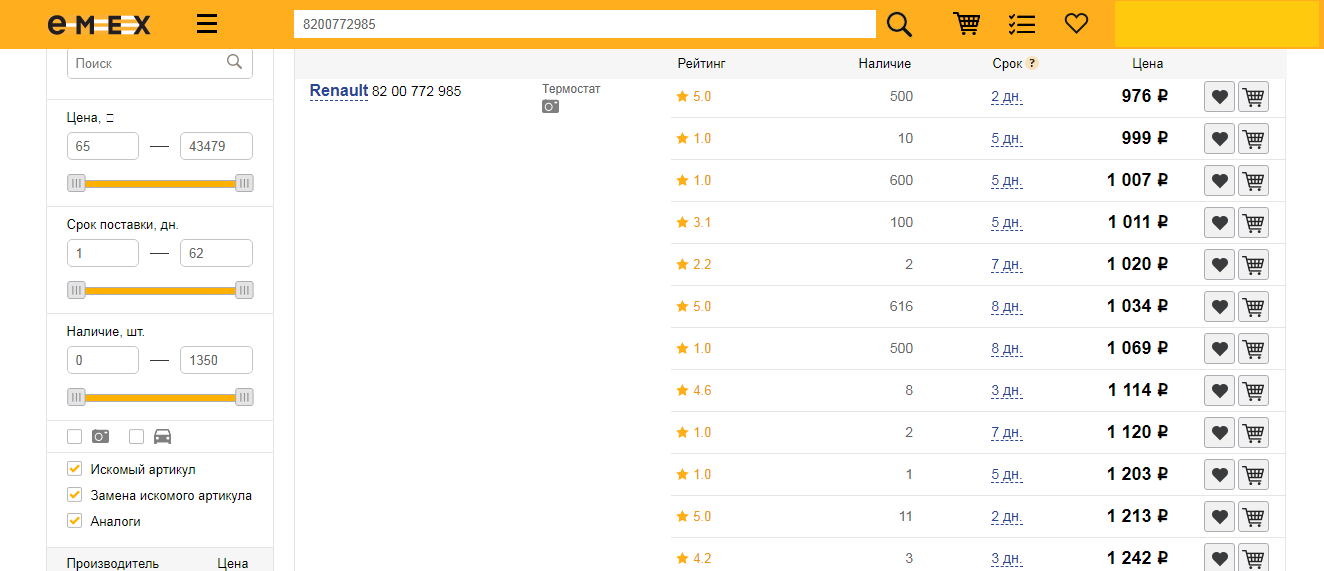

На емекс совсем уже коцнулись, цены на оригинал. Пошёл в маг.запчастей, и купил себе оригинал за 800р. в придачу ещё был выбор из несколько штук.

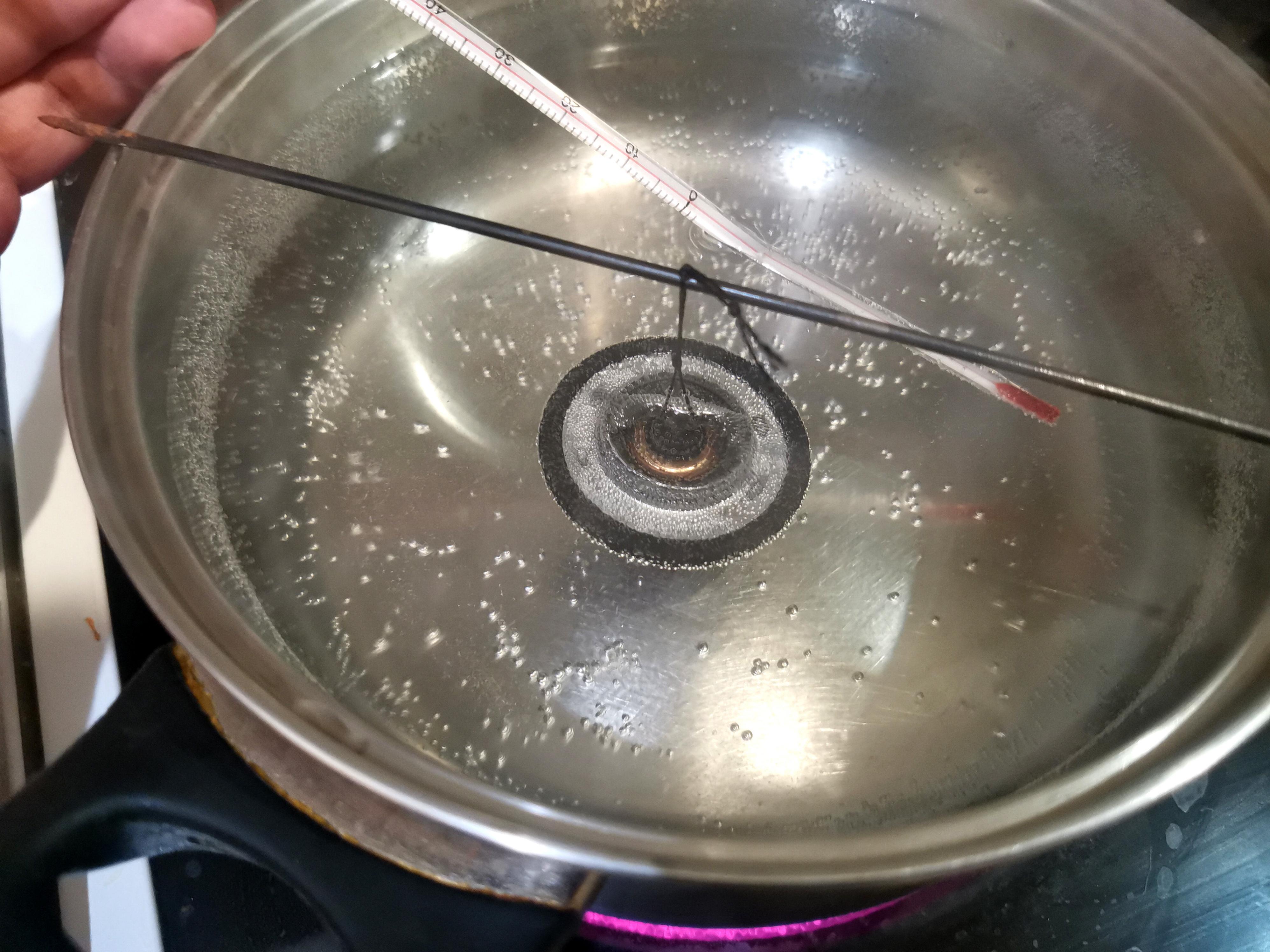

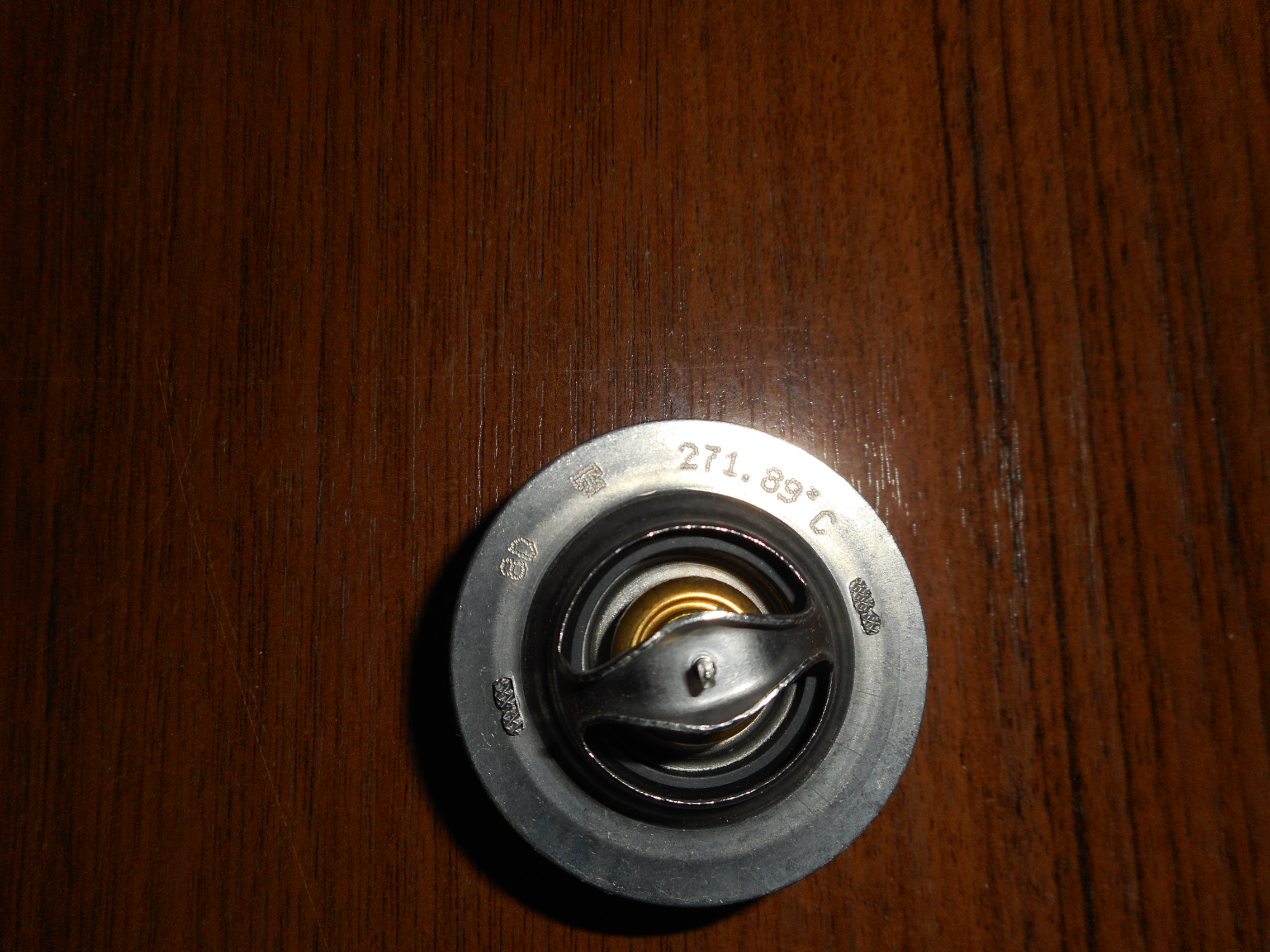

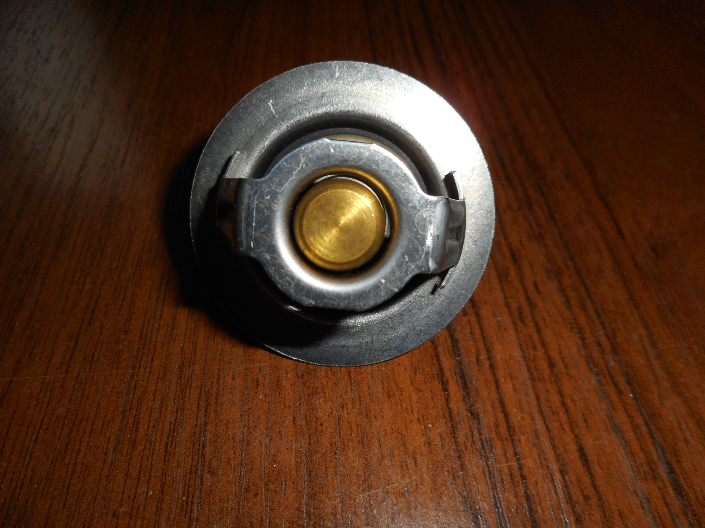

Не ведая того, вместо заявленной температуры термостата на 89гр, я стал обладателем термоса на 92гр., а может и больше.

Был(а): 16 июн 2025 20:42
Адрес: Подмосковье
Автомобиль: Рено Дастер 2,0 МКП6

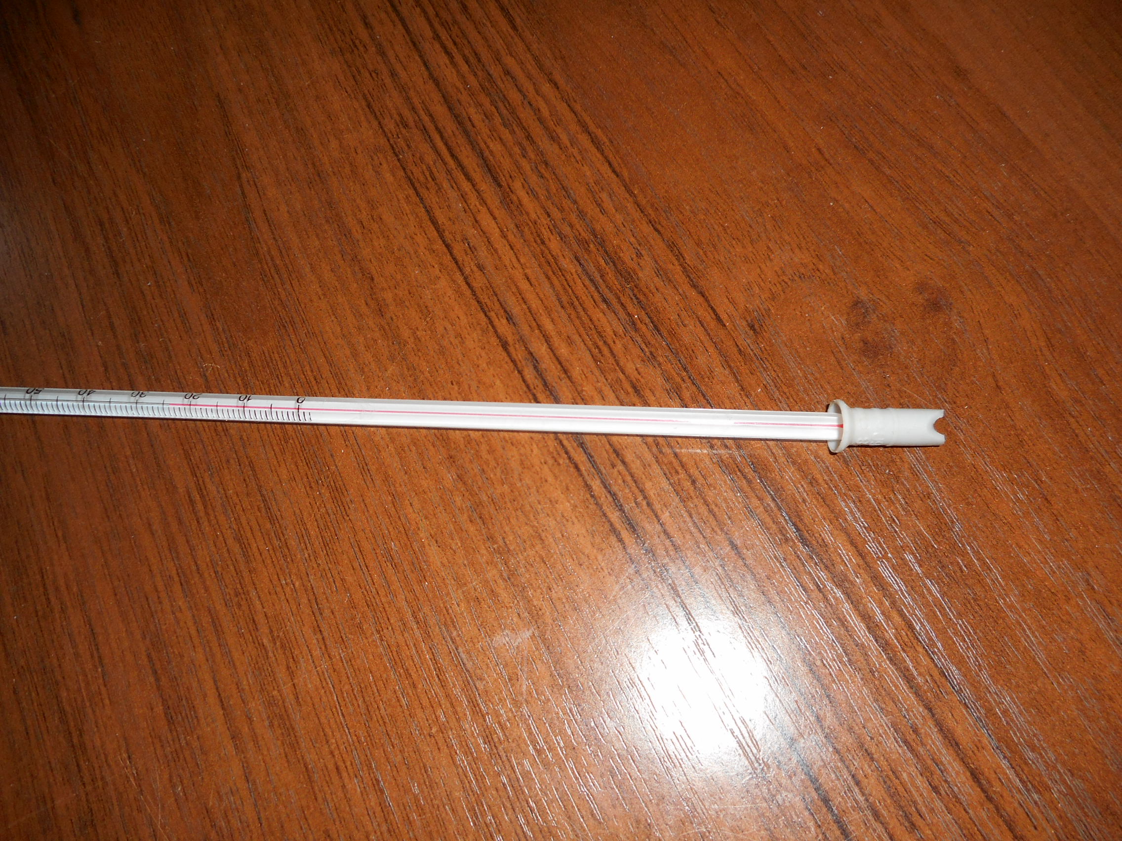

Если градусник просто лежит на дне кастрюли, то такой замер совсем не верный.
У основания кастрюли температура выше ведь.
Старый 31.01.2021, 09:04   #672
Sane
Аватар для Sane
Онлайн: Sane вне форума
Был(а): 16 июн 2025 22:20
Адрес: 43регион
Сообщение от .CJ. Посмотреть сообщение
Нет, всё предусмотрено, на градусник одет пластиковый колпачок со сквозным отверстием.
Насадку сделал из дюбеля..

Я так могу сказать что таким способом термостат не проверишь ИМХО!
Был у меня случай правда не на Дастере. Резко помер термостат как бы в открытом, снял в кастрюлю вроде нормально работает ,назад на машину не держит как бы в открытом, погнал в магазин беру новый в кастрюлю все четко работает ставлю на авто та же ситуация, бегу назад сдаю тот что покупал беру другой но там пружина нижнего клапана чуть жестче ставлю все пучком работает! Так и ездил потом на нем лет 8 пока авто не продал. Думаю что ОЖ циркулирует не хилым потоком и если пружина уставщая то потоком приоткрывает клапан, больше на ум ничего не пришло. Мотор тот был ММС 4Д56 благо термостат там меняется за пару минут
Сообщение от kval300
Визуально клапан у оригинала начинает открываться с 90гр. а при 100гр. имеет уже полное открытие на 100%. А вот VT271.89. при 100гр. имел открытие клапана примерно на 70-80%, от оригинала, и это было очень заметно, когда я их доставал из кипятка.
Сообщение от Sane
Это может быть и не принципиально. Нужно на тачке пробовать как реально работает.
Ну так ясень пень, что термометр это не эталон измерения температурного режима. Я их не менее пяти раз кипятил, и визуально замечал что термоэлемент у термоса VT271.89 начинал движение на открытие клапана с 95гр. Кстати, вот здесь на видео он падает первым, что вроде как говорит о начале открытия клапана, а по факту нет, просто клапан плохо прижимает ниточку. Даже такой выше проведённый тест, говорит о том, что с термосом что-то не так, а ставить его спецом на авто и смотреть измерения, по мне уже как то не айс, и если что-то пойдет не так,то его надо будет обратно снимать, а это же не фильтр, который меняться на раз-два. А вот таким ниточным способом, можно боле-менее точно определить температуру на открытие клапана.
Sane, я когда на 21214 ездил, 5 штук термостатов проверял: 4 от классики и 1 от 2123. Так вот, на всех было написанно 80 гр., в кастрюле они начинали открываться около 85гр, но в машине у двигателя со всеми была температура 80-81 гр. На последнем (от 2123) я более основательно подошел к вопросу, сделав несколько последовательных циклов открытия-закрытия, и получилось, что первое на 85 гр., а последующие как раз на 80 гр. С чем это связанно не ведаю, но может чем-то поможет
Сообщение от -=Df=-
Я для VT271.89 тоже довольно прилично прогревающих циклов сделал,(я его три раза грел, чтобы только ниточку продеть + ещё 5 сравнительных визуальных циклов для съемки. ) нечего не изменилось, думал погрею несколько раз и термос приработается, а нет, визуально вижу движение термоэлемента на 95гр. и всё, а на оригинале всё чётко.
З.Ы. У VT271.89 на термоэлементе нет обозначения t, может тупо на заводе попутали, и термоэлемент не от того термоса поставили.(фото)
