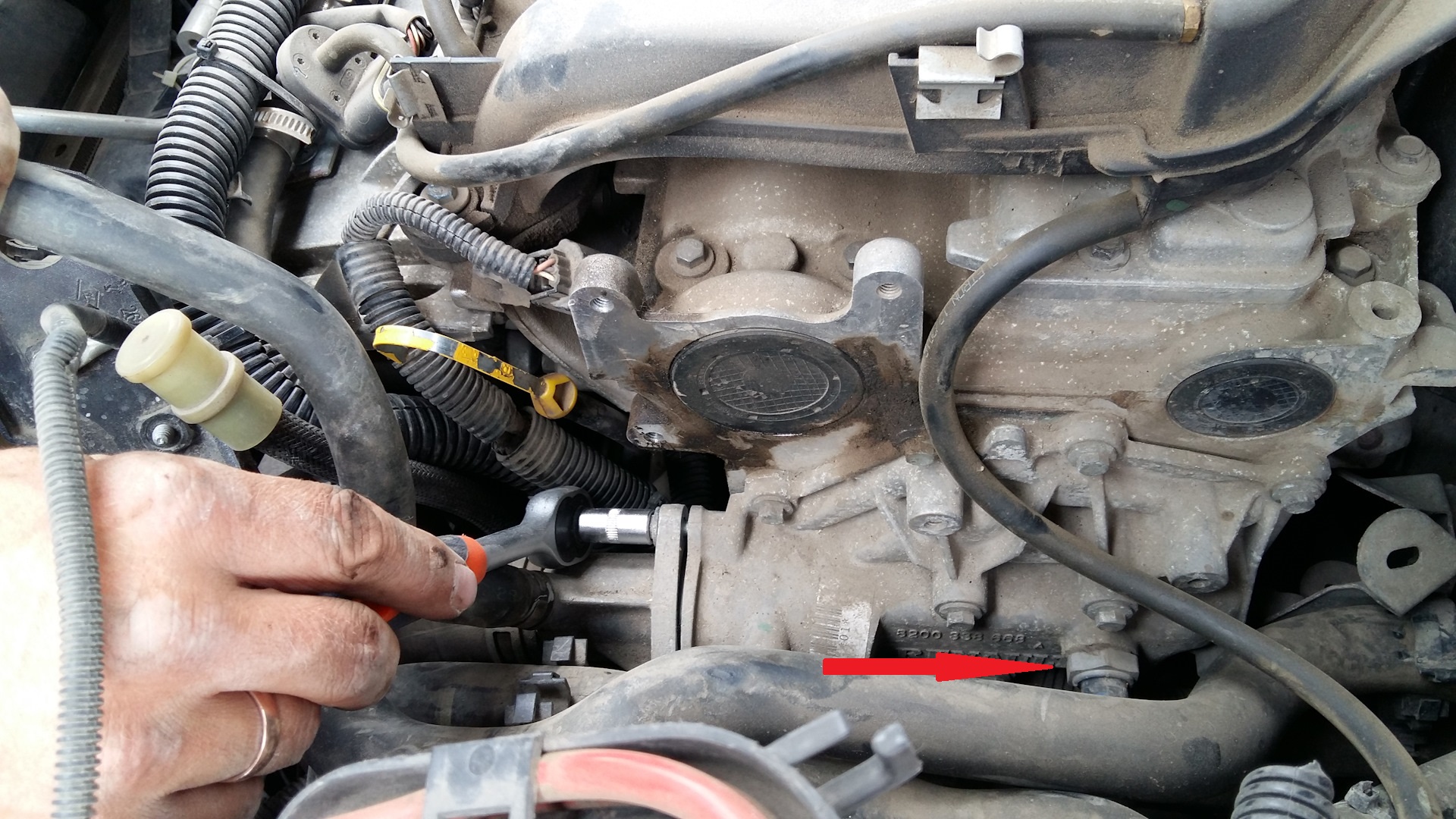

На блоке с левой стороны(по ходу) чуть ниже распредвала (если конечно на 2л как на дизеле) точно не помню но вроде одинаковые термостаты были.От бачка трубка к нему идет и шланг от радиатора верхний

Да на 2л по другому но с левой стороны https://www.drive2.ru/l/9655425/

Под воздуховодом к досселю который.

Вот здесь, на корпусе термостата. Открути его на один оборот и закрути обратно, у тебя вероятно окисление на массу.
