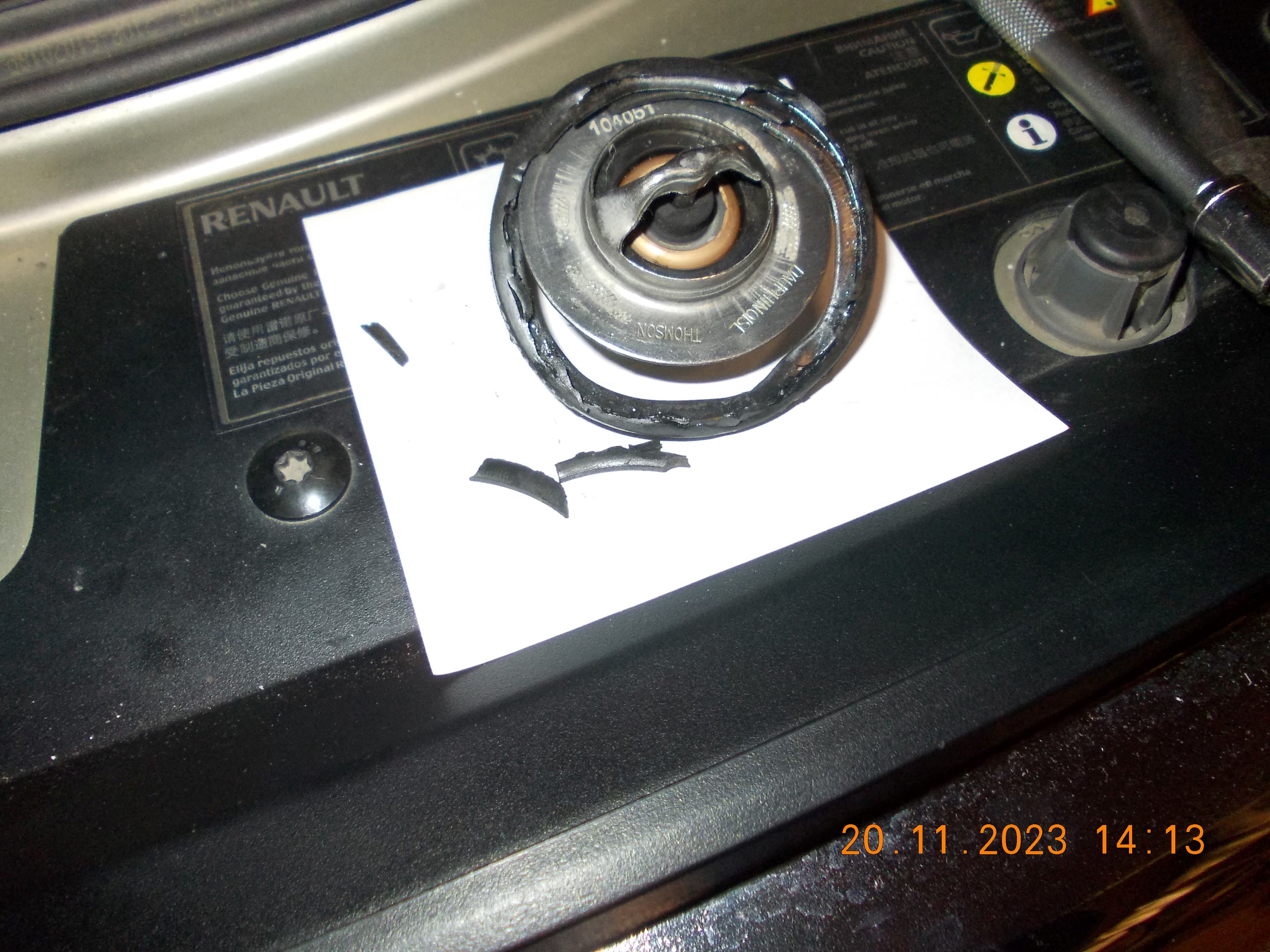

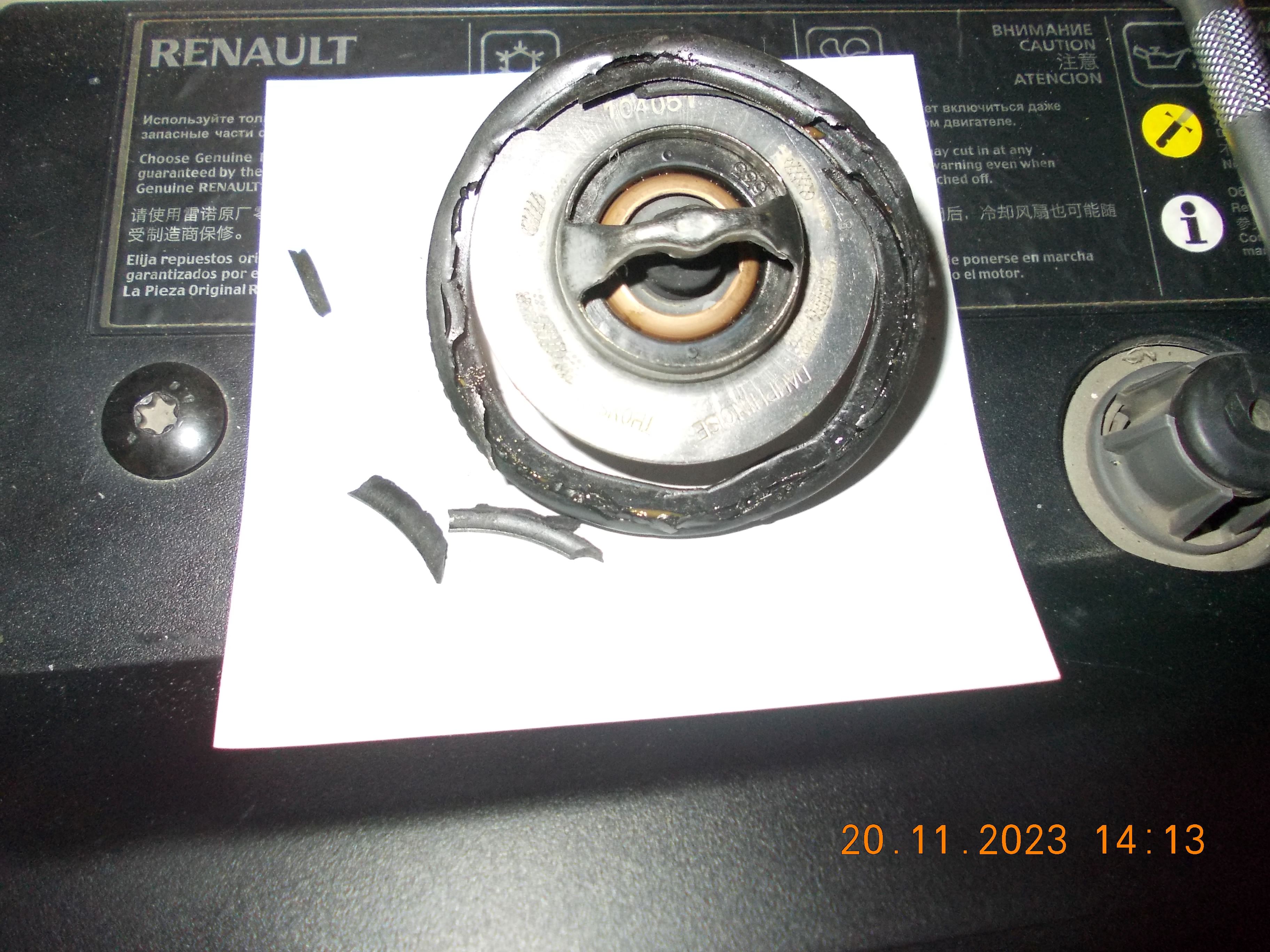

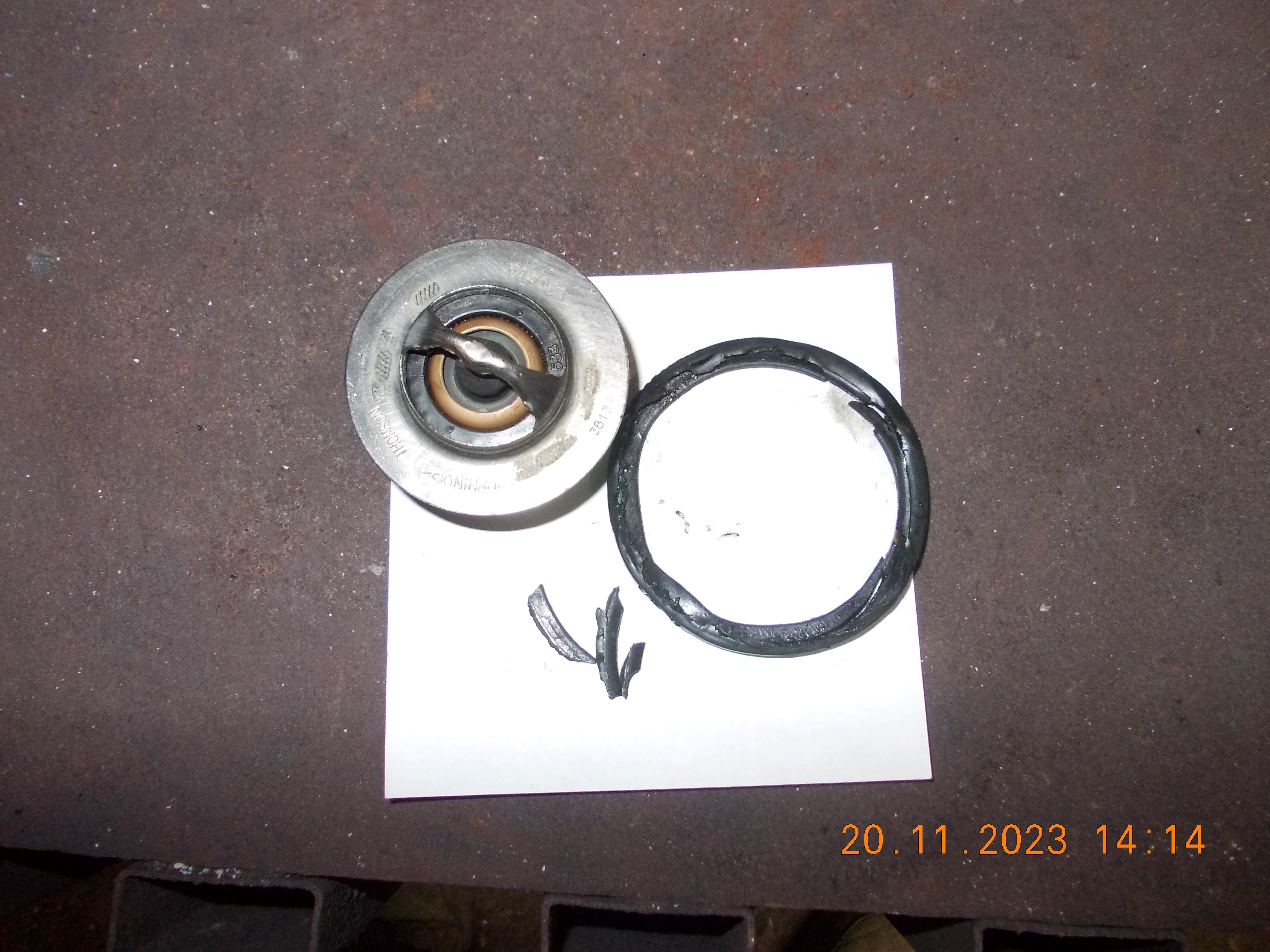

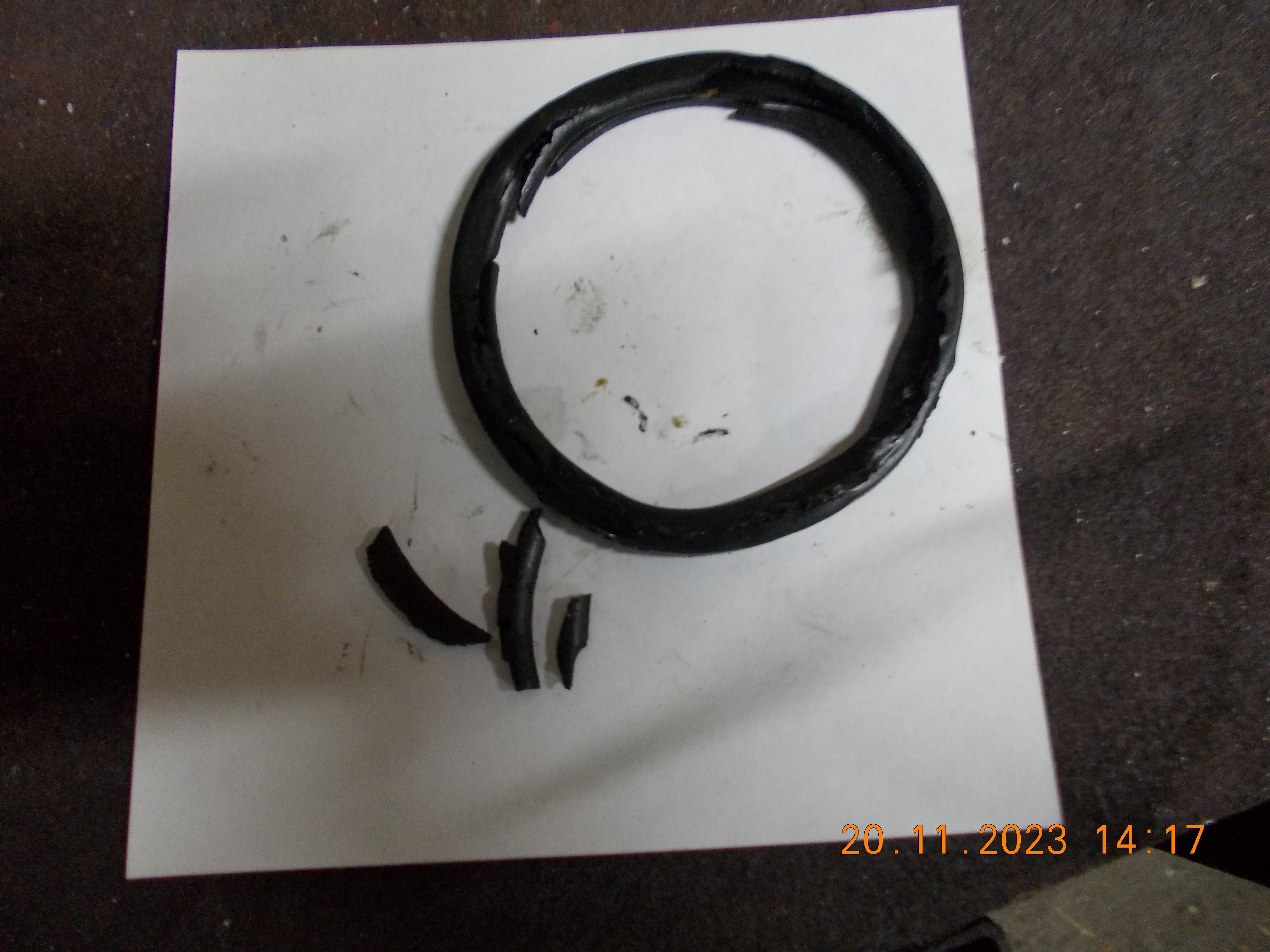

[IMG][IMG][IMG][/IMG][/IMG][/IMG]
Сообщение от -=Df=-
Две половины термостата только этим кольцом и уплотняются. Если течет именно оттуда, то только кольцо.
Именно так и вышло. Располовинил корпус термостата и ужаснулся...Прокладку выперло,края обгрызаны,куски где то в системе,увеличилась в диаметри почти в полтара раза,на ощупь как сырая резина полежавшая в бензине.Термостат,прокладка,антифриз еще родной-не менялось.Пробег почти 70 000км. Поставил,что нашел-800267272 ASAM,будем наблюдать.

033, ужас.
У меня пробег около 70тыс.км был за 4 года, заводская прокладка была хорошая (мягкая и целая). Я ее даже выкидывать не стал, лежит в гараже на всякий случай.

Сообщение от 033
Это скоко лет прошло?

Сообщение от -=Df=-
033, ужас.
Антифриз похоже более 5 лет не менялся. И поэтому прокладку разрушило-сьело закисленным антифризом, резина в кислой среде деревенеет, и она как пластик начинает разрушатся.

Сообщение от Sane
десять лет.
Сообщение от Sane
может быть,но у меня наоборот через чур мягкая.
