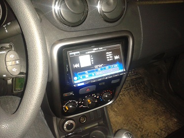

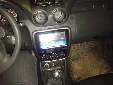

Привет мужики! В черася все таки поставил я себе Алпайн х8+нави блок, модель 9200
Что касается под рулевого джойстика, то там не все в порядке (пока полностью не разбирался и не программировал), работают все кнопки кроме одной, кнопки "+"-увеличение громкости. Она увеличивается за счет кнопки "OK", далее не очень корректно работает колесико перелистывания треков, правда в основном при воспроизведении видео! Пока все разбираюсь! Звук как и следовало ожидать даже со штатными динамиками лучше, и запаса по громкости просто свыше крыши! В данной звуковой башке установлен звуковой процессор, отсюда и весь кайф от звучания! Что касается блютуза, работает шикарно, ни каких крякообразов в именах нет, все очень четко, на нашем могучем русском языке! Вот фотки:

Во, вроде загрузились!
