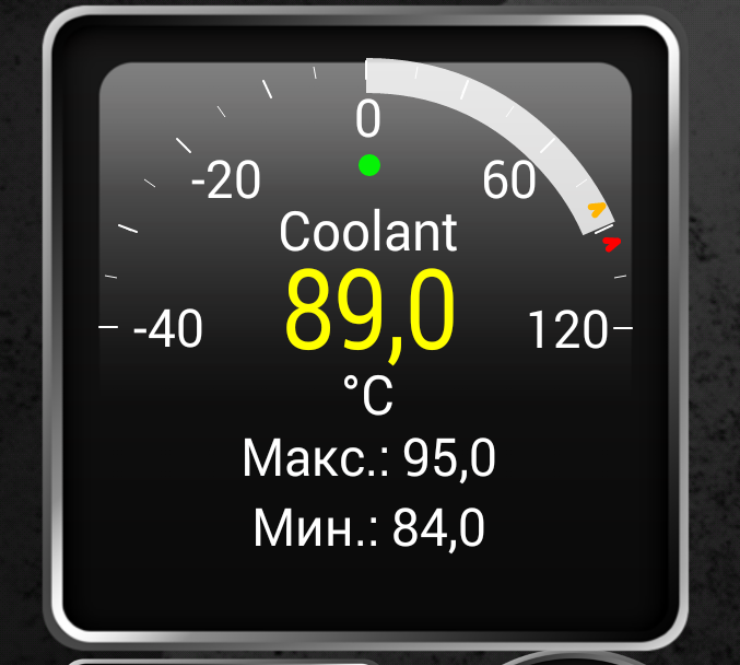

поездил я на машине отца (такой же дастер 1,6, 4х4) и действительно темп-ра охл жидкости во время движения по городу держится в районе 88-91С (первая картинка во вложении)

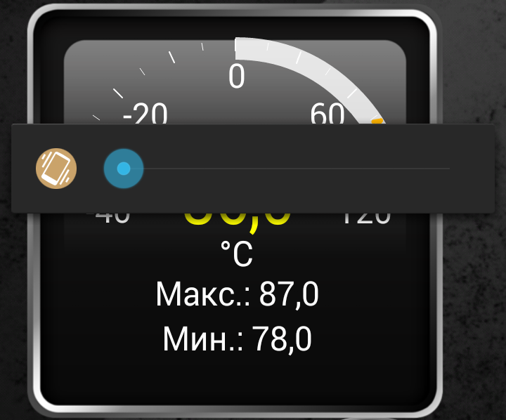

проехался на своем по тому же маршруту - печалька  у меня температура один раз до 87С поднялась и все
точно надо ехать к ОД, пусть разбираются , надеюсь этих скриншотов им для начала будет достаточно
ps извиняюсь за картинки, расстроился когда показания своего авто увидел, и чего то не совсем то нажал  но суть видно
