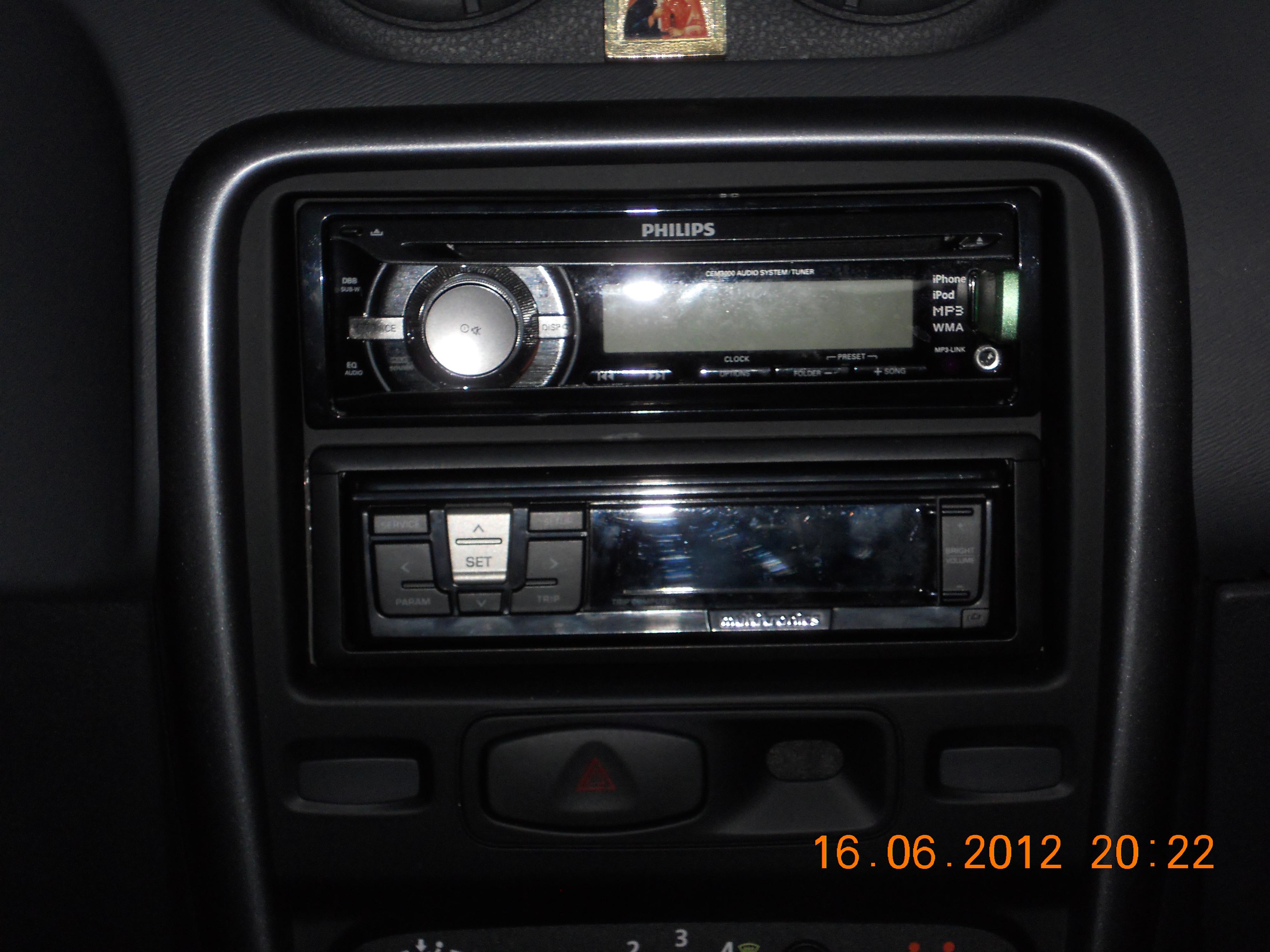

Сообщение от voyage
А еще лучше, может есть возможность 1din поставить? Подскажите, как?
Вот так.

Сообщение от gore
burdin, Добрый день. А поподробнее про плевое дело нельзя? как с подрулевым у него отношения? близкие? громкая связь и т.д.
Прежде чем решить плевое дело или нет, нужно узнать, какая у вас комплектация.
Если привиледж с дыркой под штатную магнитолу, то там без переходной рамки не обойтись.
А если пустая панель, как на фото, то без проблем установить. Подрулевого там естественно нету. как и микрофона

А как вы решали вопрос с креплением магнитолы к стандартным дыркам? Покрутил-повертел сегодня и поставил обратно стоковую)) еще и крепление надо колхозить
