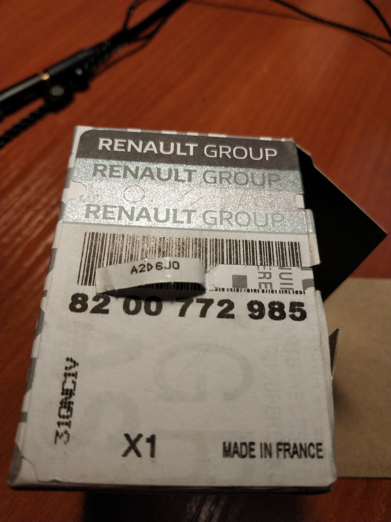

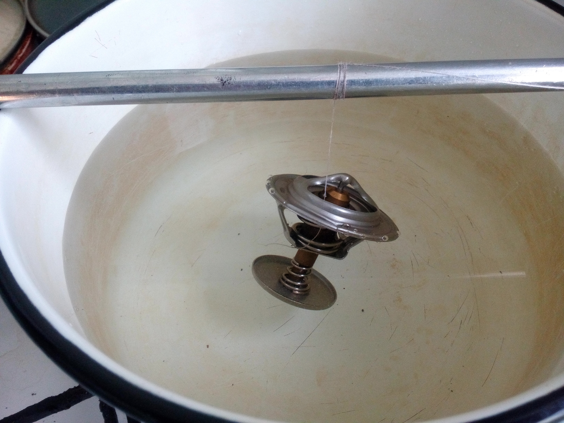

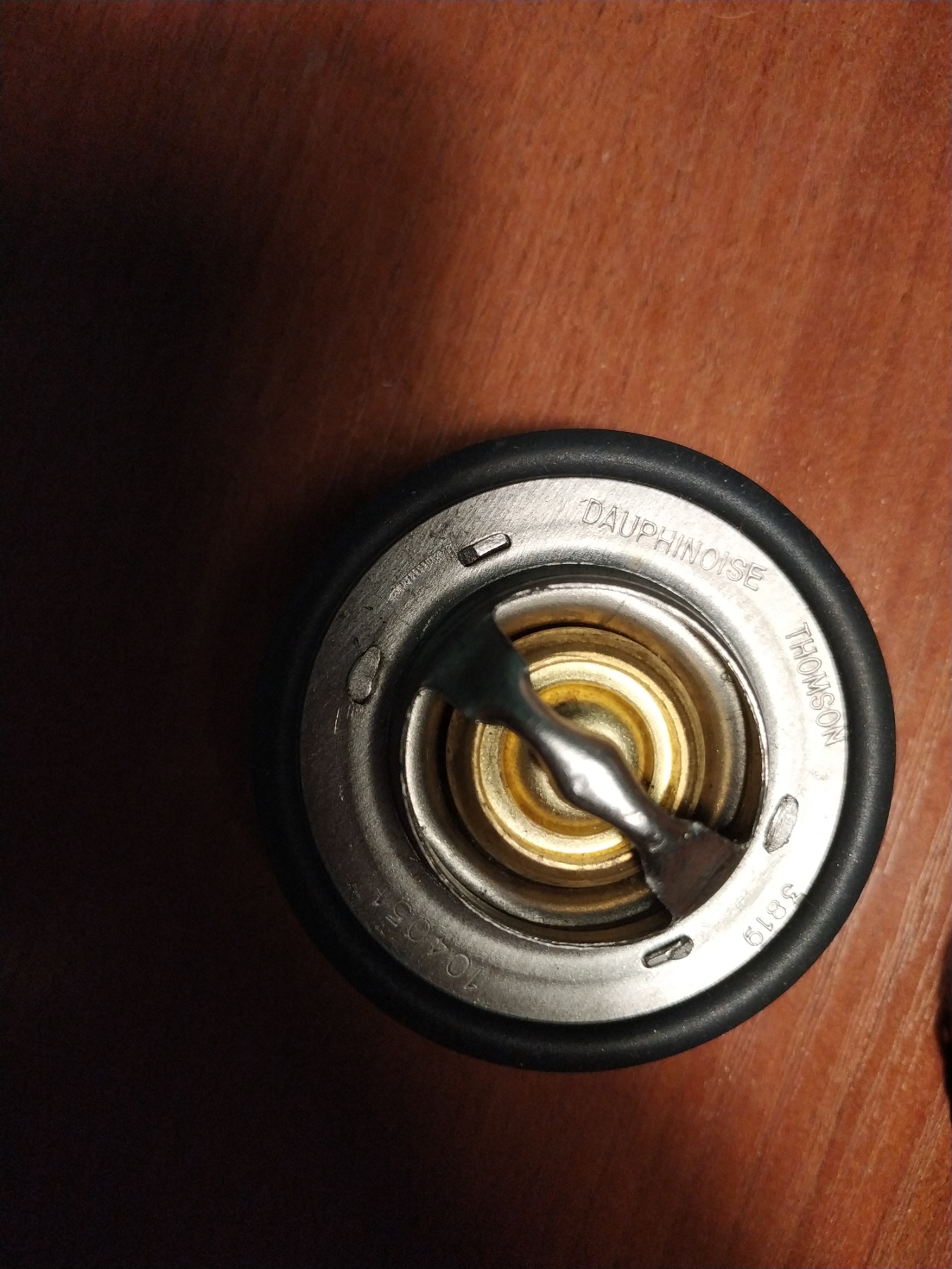

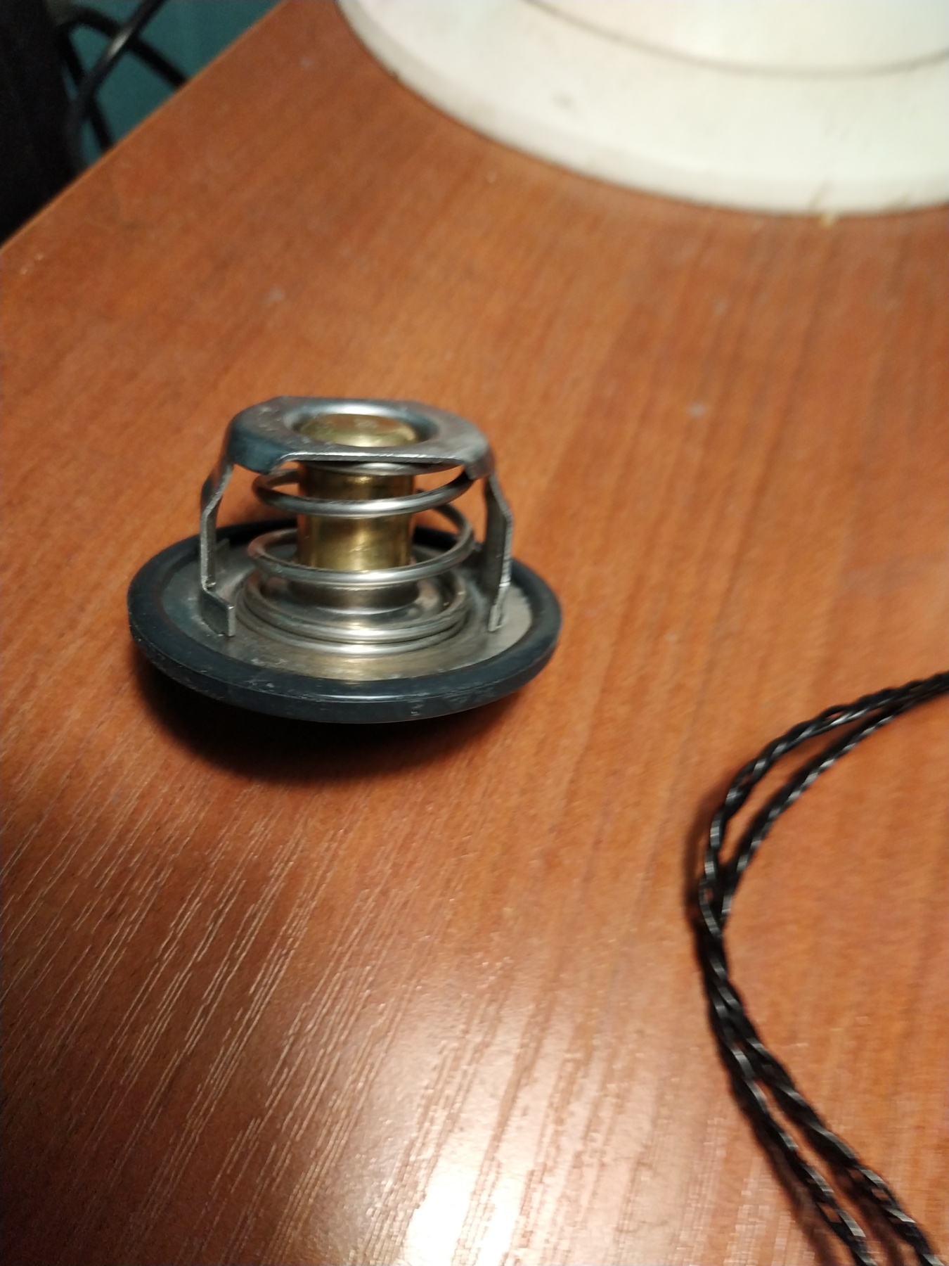

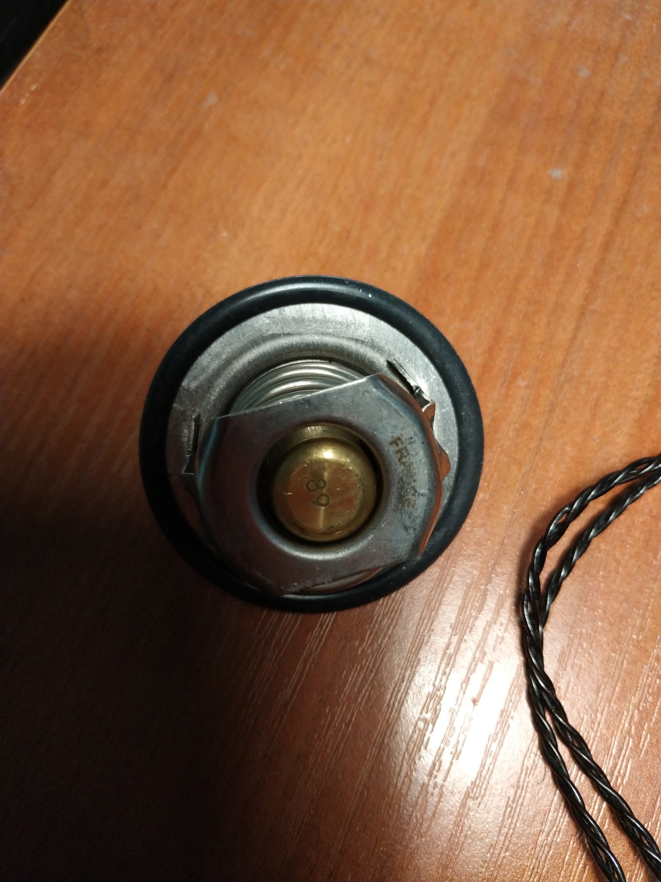

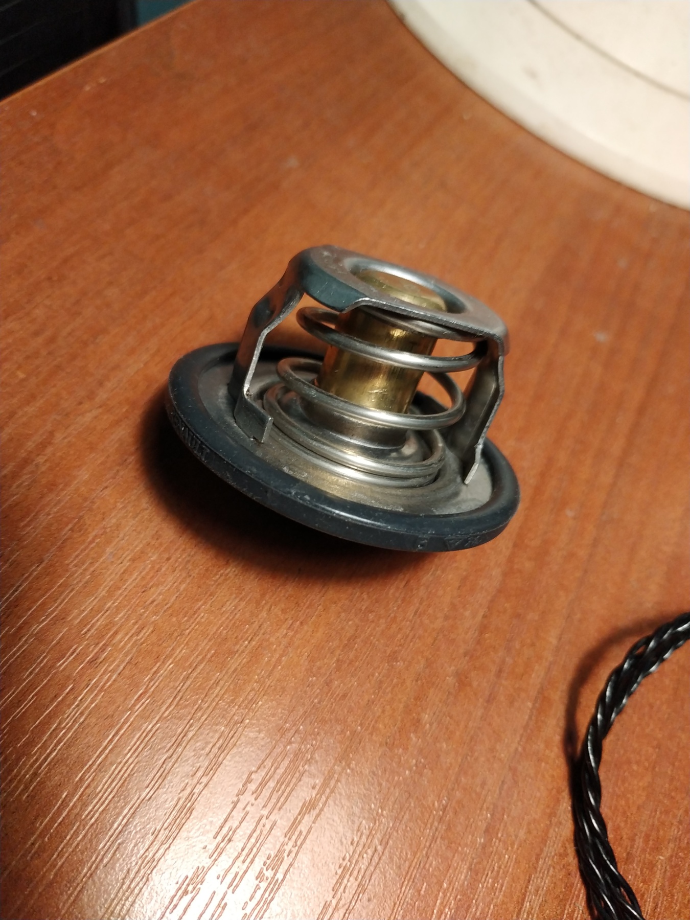

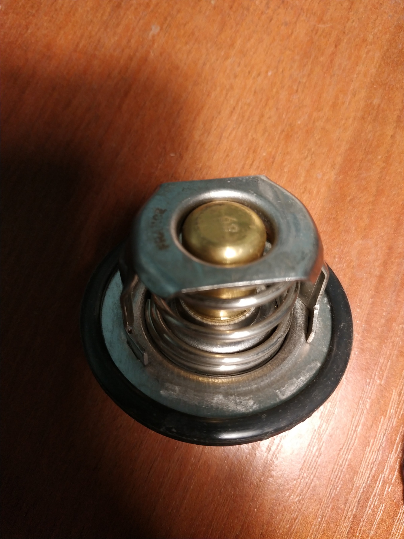

Купил оригинал термостата и стал его варить.
Подвесил посередине кастрюли на проволоке и воткнул рядом щуп пищевого термометра.
На 84.5 начал приоткрываться. Щелочка стала увеличиваться. На почти 89 полностью открыт. Это нормально?
Пришлось 2 раза кипятить. Т.к. не понял где смотреть.
Блин тяжко понять-увидеть когда открывается. Так медленно, что фиг поймешь.
Но вот на 87 градусах точно была щелочка 0.5-1 мм.
На 89 градусах в щель протискивается щуп термометра (диаметр 3 мм).
Это все нормально? У меня термостат негодный или термометры врут или тормозят показать точную тем-ру.

Сообщение от Arcadav
Это все нормально?
Не нормально и подвешивайте на нитке,норма когда на 89° термос падает на дно кастрюли сорвавшись с нитки .

Сообщение от илдар73
Ага, нашел что вы имели в виду. Счас попробую.
Что значит падает и сорвавшись??
так и есть вы отжимает клапан термостата пальцами вставляет в него нить ,клапан плотно зажимает эту нить подвешиваете в кастрюльке с кипящей водой за нитку термостат и при достижении 89° малейшее открытие термостата ,а он на наших авто начинает открываться именно на это температуре ,он срывается с нитки и опускается на дно кастрюли ,визуально вы начало открытия не увидите.

Re: Замена термостата
Ага, ясно. Спасибо.

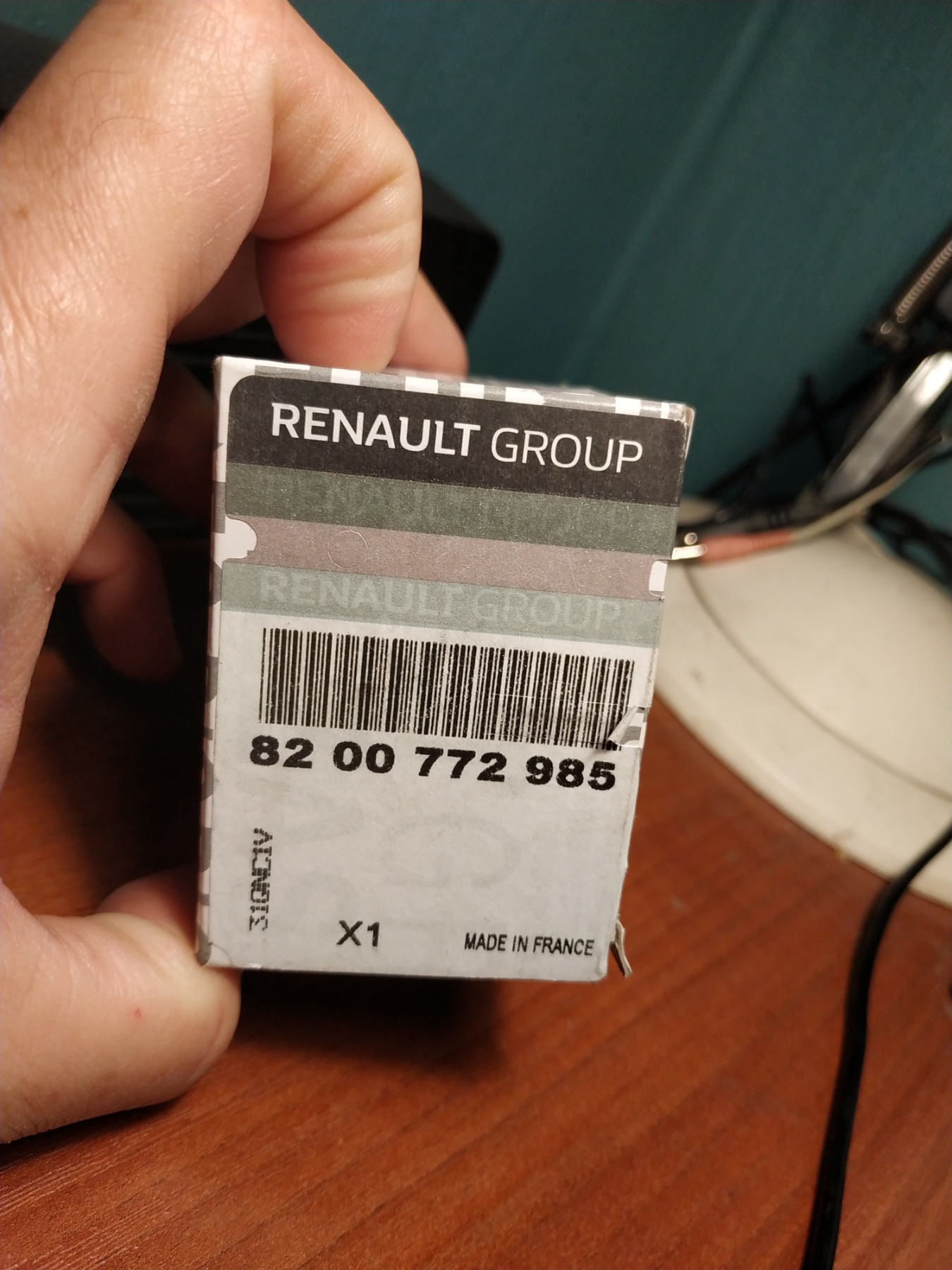

Заказывал в АВТОДОК , там же на всякий случай взял аналог Лузар при тестировании с кипячением показали себя одинаково. Открылись на 89° .
Вы в Автодоке покупали с склада "NAS" (центральный склад Автодока)?? Якобы, гарантия оригинальности.
Термостат упал с нитки на 87 град. Надесюь термометр не врет.

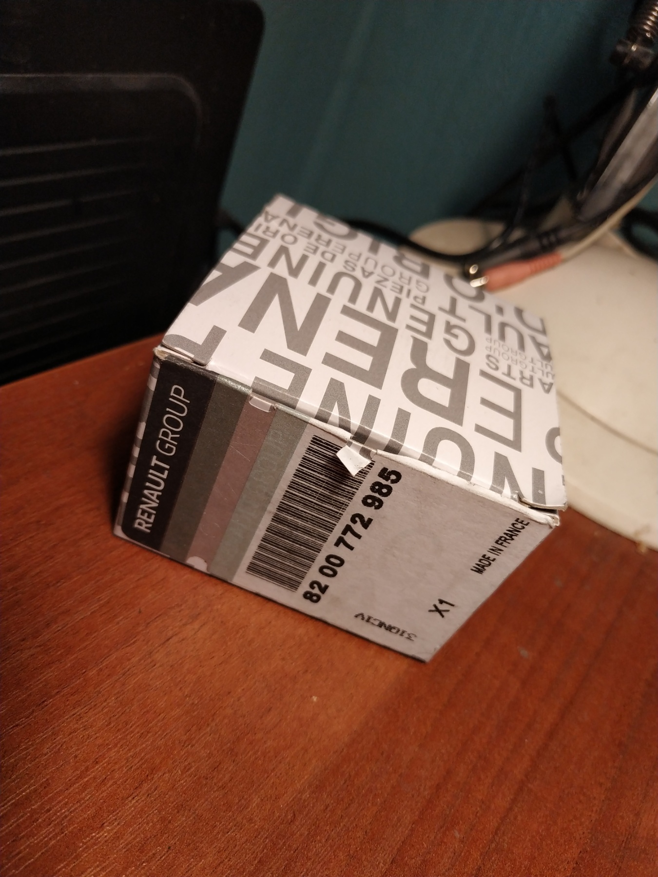

Судя по штрихкоду - оригинал
31.10.2024, 23:19
#891
Регистрация: 03.01.2021
Сообщений: 4,726
Время онлайн: 7 мес. 3 нед. 17 ч. 23 мин. 4 сек.
: 2498
Сообщение от Gashek
Конечно оригинал,
сделанный производством автомобильных термостатов которое ведется во Владимирском регионе. Ставровский завод АТО, что в 27 км. от Владимира буквально до конца 90-х годов оставался монополистом в этой сфере. Владимирское предприятие ООО «Томсон Авто» было создано в 2004 году с целью внедрения, организации производства и поставки современных высококачественных термостатов системы охлаждения автомобильных двигателей отечественного производства. Значительный потенциал предприятия составляют инженеры и специалисты, получившие богатый производственный опыт работы на заводах – недавних монополистах.
Возможно не врет ,смотря в каком районе кастрюли или термостата находится , так что разбег +/-2° возможен
Вот картинка моего неисправного термостата сорвался с нитки на 72° ,фото сделал уже когда было 74° ,полное открытие(визуально заметно уже стало).
И новый исправный термостат сразу подтвердил свою работоспособность в нужных параметрах таким графиком.

Сообщение от ViBer
Конечно оригинал,
Блин, и как же тогда оригинал купить или вменяемый аналог? Неужто сделать по совету quq?
Сообщение от quq
Но я купил пару дешевых.
А вы какие покупали и какой более-менее нормальный получился?
