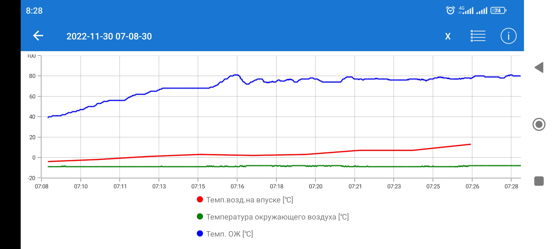

Вот к примеру ,что сподвигло менять термостат + стояла н/заглушка радиатора . Неисправный термостат открывался нестабильно но всегда раньше 89°
Судя по вашему графику, термостат открылся примерно на 81-82 градусах, правильно понимаю?

Сообщение от Arcadav
в тот раз да на 81-82 ,чаще на 72 ° открывался

Поскольку покупал я его в той же конторе, что и оказавший паленым «оригинальный» комплект ГРМ, после которого попал на замену клапанов, вывод простой. Контора эта торгует некачественными запчастями, независимо, паленка это или легальный, но просто брак.
Понимаю, что в других торговых точках с вероятностью 146 % продается то же дерьмо, но все-же назову имя - АРЕХ.RU, они же “Француз”. А дальше каждый решает сам.
Итак, третья серия.
Куплен еще один такой же Вернет, и откипячен в кастрюле вместе с родным. Итог - родной открывается при 79, новый при 88, ОК, норма.
Установлен, ходовые испытания показали, что на трассе температура постоянно мечется от 85 до 93 и обратно. Со старым диапазон был от 79 до 86. В салоне стало заметно теплее, и, внимание - расход упал на 0,7 литра на сотню ! На том же маршруте в 400 км и в аналогичных условиях движения. Стало 7,6 л вместо 8,3 л, это мкпп 4х4 2л.
Раньше я думал, что такие колебания температуры - результат подклинивания старого термоса. Поняв, что дело не в этом, нашел и проанализировал схему системы. И пришел к выводу, что это следствие места установки термоса. Он стоит на выходе, и поэтому реагирует на температуру поступающей в двигатель ОЖ с запозданием - пока она идет через весь мотор, термос продолжает «крутить вентиль» не в ту сторону, а потом резко омывается порцией ОЖ другой температуры, и начинает резко отрабатывать обратно. И эти качели длятся бесконечно. По уму, термос надо было ставить на входе, и он бы осуществлял подмес гораздо оперативнее и плавнее, стоя в месте соединения потоков большого и малого круга.
Видимо, это и есть причина частого выхода термосов из строя - вместо нахождения в статике они вынуждены работать в постоянной динамике.

Бог Войны, у меня температура не мечется на трассе. 89°С ,что с родным было, что с новым, тоже оригинал.
